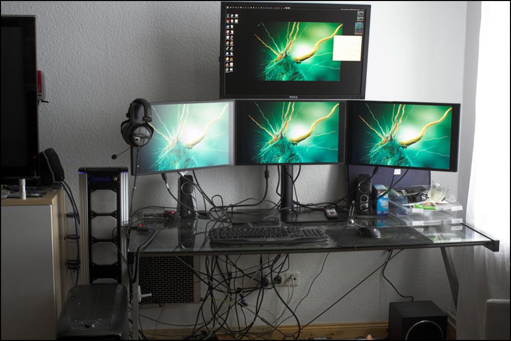

Hallo Community,
da ich mich nun entschiede habe gegen Anfang April, mal einen Desktop-PC in Angriff zu nehmen und den Überblick über alle Möglichkeiten erst nach gefühlten Jahren des einlesens bekommen würde, würde ich doch lieber auf eure Erfahrung bauen und um ein bißchen Hilfe bitten ;)
Ich habe vor mir einen PC-System ähnliche dem Foto zusammenzustellen ;)
Aufgrund eines etwas knapperen Budget wird es nach und nach zusammengekauft, als erstes will ich mir einen goßen Bildschirm kaufen (27") (oder ist der Preisunterschied von 24" zu 27" so gravierend das es nicht lohnen würde?) und einen aufrüstbaren PC (2. Grafikkartenslot wäre bei 3 Bildschirmen wahrscheinlich empfehlenswert um eine zweite Grafikkarte nachzurüsten via SLI/CF). Um später auch bei anspruchsvollen Spielen auf 3 Monitoren akzeptable FPS erzielen zu können (der. 4. soll nur als Systembildschirm arbeiten) werden wahrscheinlich 2 starke Grafikkarten benötigt. Primär wird der Rechner zwar für normale Office-Arbeit/Matlab/Internet genutzt, jedoch sollte auch mal ein Shooter (BF/CS) oder League of Legends drin sein mit einer akzeptablen FPS-Rate (Ultra-Settings müssen es aber nicht unbedingt sein). Video-Foto-Bearbeitung wird mit dem Rechner nicht betrieben nur ab und an Simulatione
Was ich bis jetzt so gedacht hätte wäre:
Mainboard: ASRock Z87 Extreme3 (90-MXGP70-A0UAYZ) ~ 90€
CPU: Intel Core i5-4440, 4x 3.10GHz, boxed (BX80646I54440) ~150€
RAM: Crucial Ballistix Sport DIMM Kit 16GB, DDR3-1600, CL9-9-9-24 (BLS2CP8G3D1609DS1S00) ~115€ (ja ich habe auch schon einmal 16GB ausgereizt ;) )
Festplatte : Samsung SSD 840 EVO 250GB, 2.5", SATA 6Gb/s (MZ-7TE250BW) ~ 135€ (hab noch zwei weitere HDD mit 1,5TB rumliegen)
Gehäuse : Cooltek Antiphon schwarz, schallgedämmt ~61€
oder
Cooler Master N500 USB 3.0
~58€
Netzteil: Sea Sonic G-Series G-550 550W ATX 2.3 (SSR-550RM) (bei 2 Grafikkarten wird wahrscheinlich mehr Leistung benötigt oder?) ~90€
bis hierhin runden wir mal für etwas Spielraum auf 700€
bleiben also noch etwa 600-700€ für die Grafikkarte, welche könnte ihr da empfehlen? Ich habe ehrlich gesagt den Überblick verloren, da es zig verschiedene Versionen von den einzelnen Modellen gibt, hab mir ein paar Videos angeschaut mit denen 3 Monitore keine Probleme bereiten. Vor allem haben mich 2xASUS GeForce GTX 780 Direct CU II (SLI) beeindruckt :D aber das werden dann mal locker 1400€ sein ^^...welche Möglichkeiten gibt es dort um zumindest das alltägliche (wie erwähnt Matlab, Office-Kram, Youtube, FHD Videos schauen) immer ruckelfrei laufen zu lassen mit am besten einer Grafikkarte, die ich dann je nach wirklichem Spielverlangen auf eine zweite zum spielen via SLI/CF erweitern kann
Lautstärke: wäre schön wenn ich in Ruhe Filme gucken könnte ohne immer ein Surren zu hören, aber ansonsten hab ich bei den meisten Arbeiten Musik an bzw. hole mir ein Headset fürs spielen.
Bildschirme: Später will ich mir 3x Dell UltraSharp U2412M schwarz, 24" holen, hat jemand bessere Vorschläge oder sind die akzeptabel? und als "System-Bildschirm" würde ich mir Dell Professional P2714H, 27" holen.
Budget: ~1400€
Vielen Dank für Hilfe :)

Sieht nach HisNs Arbeitsplatz aus. ^^
Würde auch eher auf ein 2011er System setzen. Aber du solltest für so etwas um die 2000 - 3000 € locker machen, wenn du vier Monitore parallel betreiben willst.
