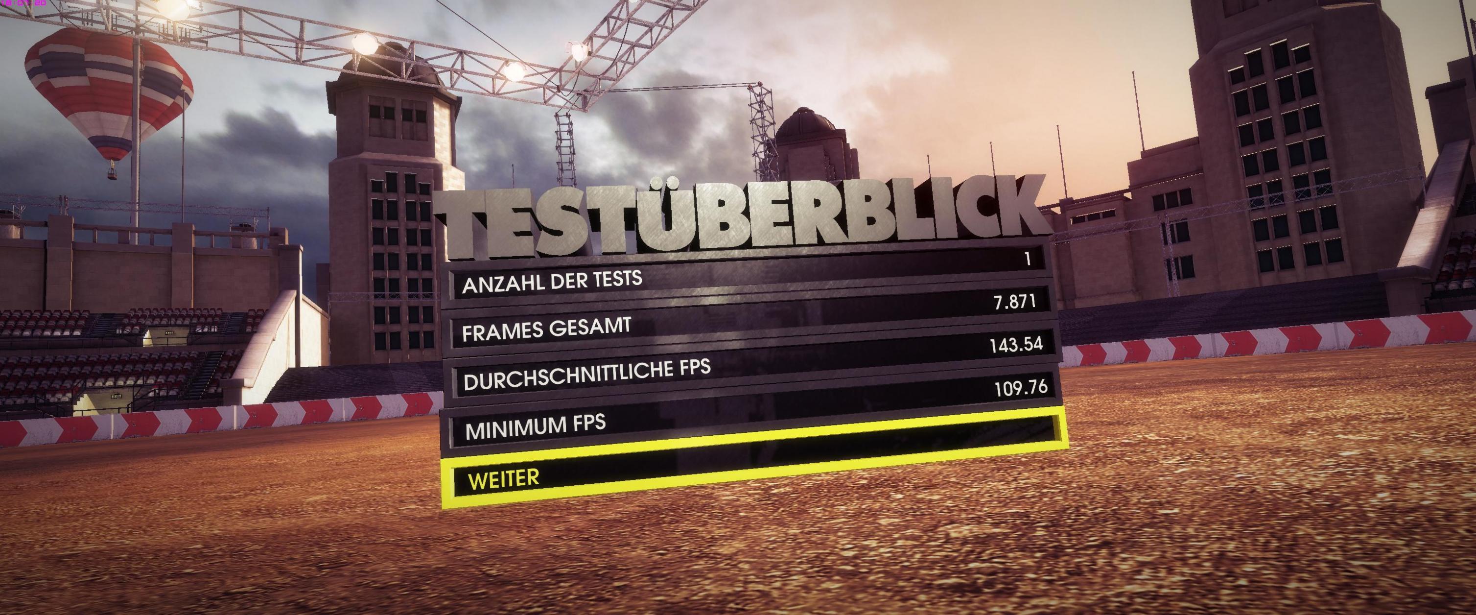

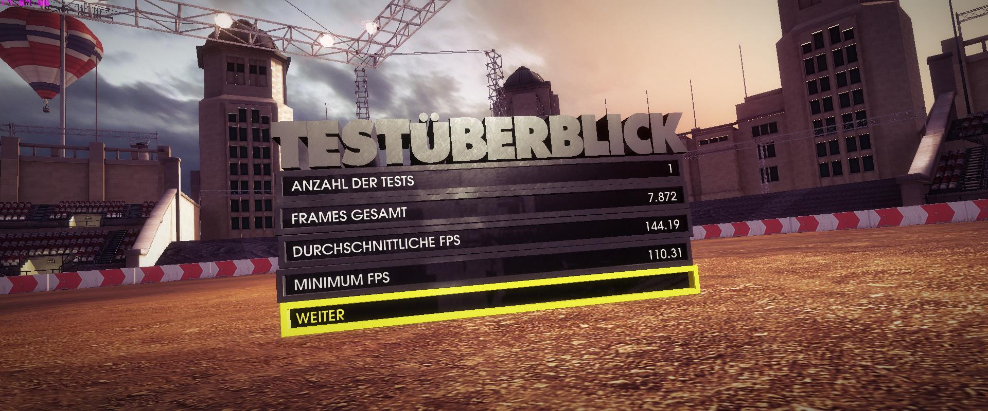

Ich habe gerade ein paar Test mit Dirt Showdown (Benchmarkmodus) gemacht in der die CPU limitiert:
(Einstellungen: Niedrig, ohne AA)
Edit: das zweite Bild hat eigentlich 3072x1280 Pixel
Wie man sieht macht die Auflösung nichts. Dieser Unterschied kommt davon das es nicht jedesmal genau gleich ist.

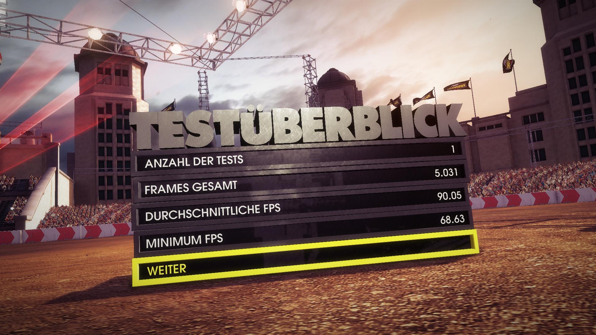

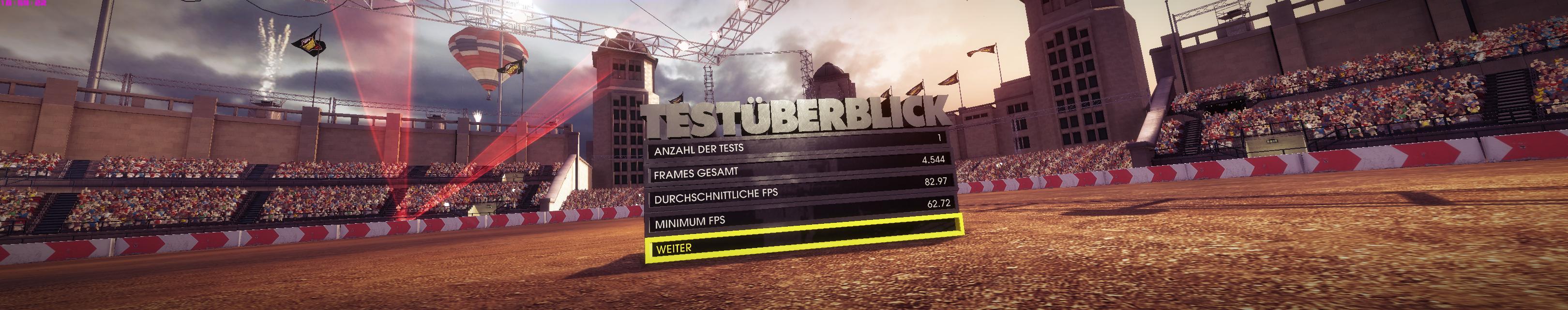

Bei meinem zweiten Test habe ich verschiedenen Seitenverhältnisse getestet:
(Einstellungen: Hoch, ohne AA)
Wie man hier sieht spielt das Seitenverhältnis aber eine Rolle, liegt wahrscheinlich daran das man mehr sieht und dadurch mehr berechnet werden musst. Wenn die Grafikkarte limitiert tritt dieses Phänomen auch auf.
