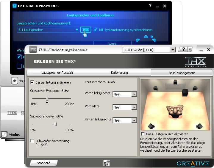

Nutze eine X-Fi (älterer Bauart) sowohl zum Surround-Hören von Stereo-Material (CMSS3D-Funktion) wie zum Konvertieren von Stereo zu 5.1-Material. Siehe #51 anderer Thread. Ausgabe erfolgt ausschließlich analog, beim Hören von 5.1-Material schalte ich CMSS3D ab, höchstens den Crystalizer ein, je nach Gusto.
M.W. können die neueren, abgespeckten X-Fi-Karten alle Funktionen der alten Serien über Software bereitstellen, bin mir aber keineswegs sicher.
Die Bass-Funktion, d.h. Ansteuerung des Subwoofers, ist etwas versteckt in der THX-Konsole, siehe Anhang.

Ich hoffe mal, du meinst bei der X-Fi nicht die EAX-Effekte, die müssen für korrekte Wiedergabe von Musik natürlich abgeschaltet werden, EAX-Effekte gehören für mich nur in den Spielemodus und zwar vom Spiel selbst zu aktivieren/nutzen.
Eine X-Fi muss man schon richtig einstellen statt verstellen, um Hörgenuss zu erleben. :)

@doesntmatter
ja, mit der x-fi-titanium hab ichs schon alles so hinbekommen wie du meintest. also für musik 5.1 upscaling, bassweiterleitung, die verschiedenen effekte je nach gusto... leider bietet mir windows nicht so viele möglichkeiten und erst recht nicht die soundmax-software meines ad1988b-soundchips...
