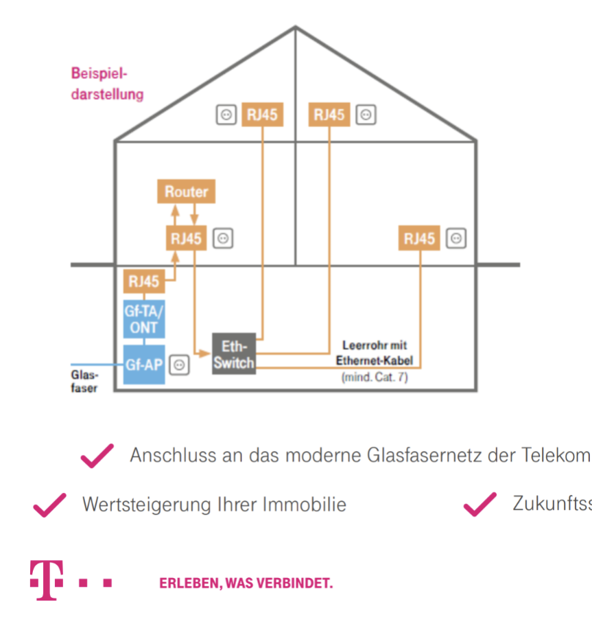

Das eine ist ein Patch-Pannel dort kommen alle Leitungen aus dem Haus einfach nur an. jetzt wird ein Swtich gebraucht der im besten Fall 3-4 Ports mehr hat, als das Patch-Pannel. Oder ein paar mehr wie man im Haus Netzwerkdosen nutzen möchte.
Wenn beim Router eine 2. Leitung wieder runter zum Patch-Pannel ist, dann kann er dort bleiben, sonst würde ich ihn lieber in den Keller zum switch verfrachten.
Wlan würde ich dann über Ubiquiti Unifi Access Points machen pro etage drüfte jenach Wandstärke ein UAP AC Lite reichen. und als Master der das Roaming macht, und das Gehirn der Access Points spielt, einen Cloud-Key.
Reaktionen: Lingo
Die LAN-Dosen: Sind das Doppel-Dosen? Dann kannst Du vom Router aus (oben in OG1) in den zweiten LAN-Port der Dose, und somit zurück zum Patch-Panel im Keller. Dort dann wiederum den Switch anstöpseln, und vom Switch auf's Panel alle Anschlüsse nach oben hin "scharf schalten" (aufpatchen), die ihr nutzen wollt. In den Keller kann dann auch ein Accesspoint.

Vielen Dank für die Antwort! Das sind Doppel-Dosen. Also kann ich einfach alle benötigten Anschlüsse vom Patch-Pannel mit der Switch verbinden(auch die aus dem anderen Raum im Keller, wo ich den WLAN Access point verbinden will) und dann den WLAN Access point mit der LAN-Buchse verbinden und schon habe ich WLAN im Keller?
Super. Dann kannst Du wie beschrieben zurück in den Keller auf's Panel.
Ja! Mit dem Switch.
Ja!

Das, was du als Verteiler bezeichnest, ist de facto kein Verteiler im üblichen Sinn, sondern bloß eine saubere Anschlussleiste, also ein Patch Panel. Dort laufen alle Kabel zusammen (= sternförmige Verkabelung). Von diesem Patch Panel geht es weiter mit den Anschlüssen, die vorgesehen sind zum üblichen Betrieb zum Switch, das wäre dann der eigentliche Verteiler und von dem Switch geht es weiter mit meist einem Anschluss zum Modem (Router).

Wieso machst du dann nicht einfach den Router im Keller?
Robo32 schrieb:
Wäre auch eine Möglichkeit, dann hätte ich aber in den oberen Etagen, kein WLAN, also müsste ich dort den access point aufstellen. Ist ja eigentlich egal ob Router oben acess point unten oder umgekehrt, natürlich nur wenn ich es richtig verstanden habe
Wen es nur ein Fernseher und eine PS sind, dann hast du ja zwei stationäre Geräte die man am besten direkt ans LAN hängt.
Reaktionen: drago1401
So ist es.
