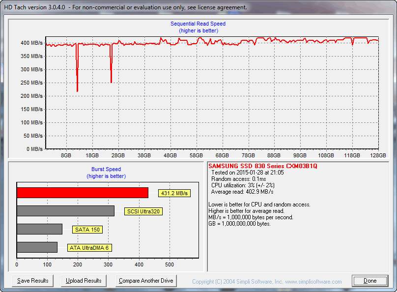

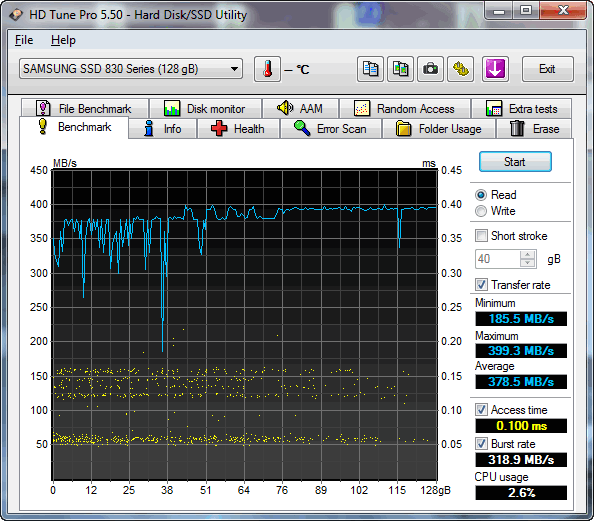

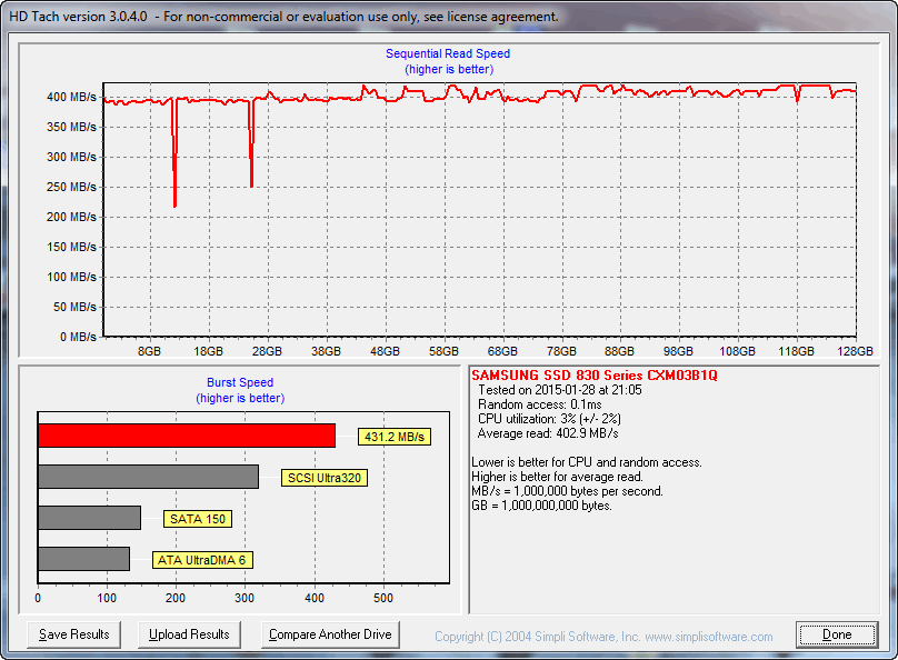

Also ich nutze meine Samsung 830 auch als Boot-LW und habe nicht solche Einbrüche. Auch sonst ist alles TippTopp...und das wo die SSD schon seit ca. 2 Jahren im Einsatz ist.

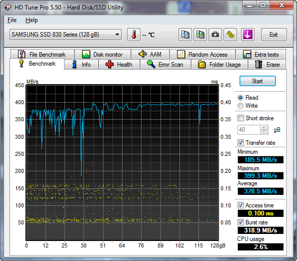

Für so eine Brandneue SSD MX100 find ich das Ergebnis von Demolition-Man nicht grad berauschend!
Genau das meine ich ja. Ist extrem schwer zu erkennen ob eine SSD nun defekt ist oder sonst irgendwie beeinträchtigt.

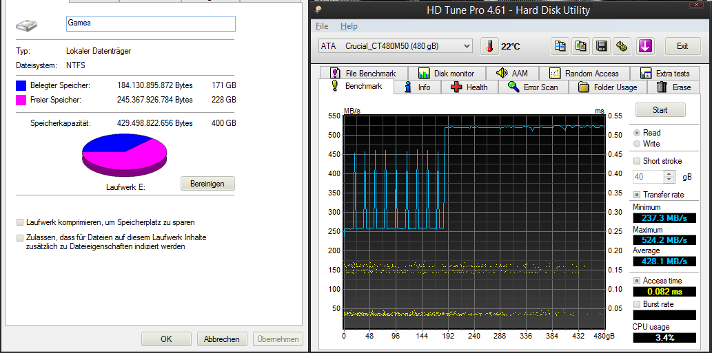

Ist völlig normal und habe ich kurz nach kauf meiner ersten M500 auch beobachten können. Die einbrüche sind genau dort wo daten geschrieben liegen. Meine M500 480 wird nur für Games benutzt und ist in einem Abwasch von einem Backup Linear beschieben wurden. Wie man an folgenden Screenshot erkennen kann verschwinden die einbrüche ab ca. 171GB. Und das ist genau die Aktuelle belegung. Ach ja, und die Access Time war glaub ich auch mal um einiges niedriger.

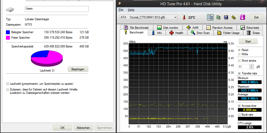

Ein grund warum ich später für meine Eigenen Dateien zur MX100 griff zeigt folgender Screenshot
auch hier wieder einbrüche wo daten liegen aber diesmal bei weitem weniger ausgerägt als bei der M500

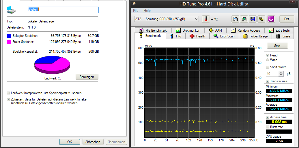

Und last but not least. Meine 850 Pro als Systemlaufwerk
Die kleinen einbrüche sind Random, also mal da, mal nicht da, sind also die Zugriffe des OS was hier schon andere erwähnt haben. Man kann also abschliessend sagen "you get what you pay for". Wenn man also keine einbrüche mag sollte man Premium Produkte oder Enterprise SAS SSDs bevorzugen.

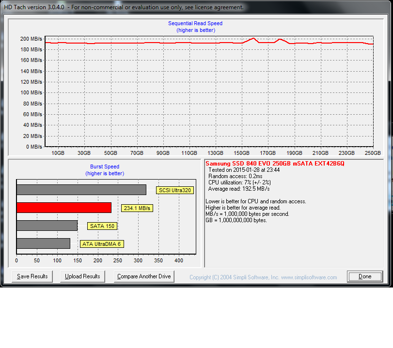

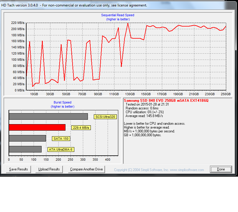

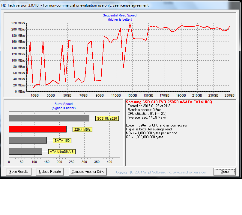

Hier mal meine 840er EVO @SATA2 im Notebook (250 GB).
Alter ca. 6 Monate, 100 GB sind noch frei.
Das sieht noch viel schlimmer aus. Rein subjektiv kann ich aber keine Leistungseinbrüche feststellen -schon gar nicht @20MB/s. Die M550, die im anderen Rechner läuft, ist beim booten wesentlich schneller. Ansonsten bemerke ich im Alltag keinen Unterschied zwischen beiden SSDs.
Overprovisioning = Reservierter Speicher, der nicht zugänglich ist -> so können gealterte Zellen mit frischen ausgetauscht werden. Haltbarkeit steigt. Drum auch die z.T. krummen Speicher (also nicht durch 8 teilbar -> 250 statt 256GB, 480 statt 512 usw.)
Deine 840EVO leidet definitiv an der aktuellen Problematik das sie alte Dateien nur äußerst langsam lesen kann. Du hast zudem nicht die aktuellste Firmware auf der 840EVO...weil 20MB/s sind alles andere als flott...da ist jede handelsübliche mechanische HDD schneller.
Ließ Dir dazu das hier bitte durch:
Problemlösung offenbar nicht von Dauer - Samsung 840 Evo SSD zeigt erneut sinkende Leistung
Ja Atto muss ich später noch nachliefern.
Subjektiv ist es immer schwierig: Das Windows ist noch neu, es sind kaum Sachen installiert, besonders welche die den Start verlangsamen.
Ich komm mir nur so vor als wäre ch ein 2. Mal auf ne SSD reingefallen.

Wenn die Einbrüche durch das Betriebssystem oder irgendwelche Programme, die zum Zeitpunkt des Benchmarkdurchlaufs auf die SSD zugegriffen haben, verursacht worden wären, wäre nicht bei zwei unterschiedlichen Low-Level-Benchmarks (HD-Tune und HD-Tach) ein nahezu identischer Transferratenverlauf zu sehen. Die Einbrüche wären dann wesentlich zufälliger und an unterschiedlichen Stellen. Selbst HDDs brechen bei ganz normalen Multitasking-Ationen im Hintergrund nicht so stark ein, geschweige denn immer an der gleiche Stelle.
Entweder hat die MX100 und wohl auch die M500 (bei der M4 ist das noch nicht zu beobachten) das gleiche Problem wie die 840 und 840 EVO von Samsung oder Low-Level-Benchmarks, wie HD-Tune und HD-Tach, messen in einer Art und Weise, die der Arbeitsweise neuerer Crucial SSDs nicht entgegenkommt, was falsche Ergebnisse produziert.

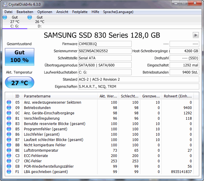

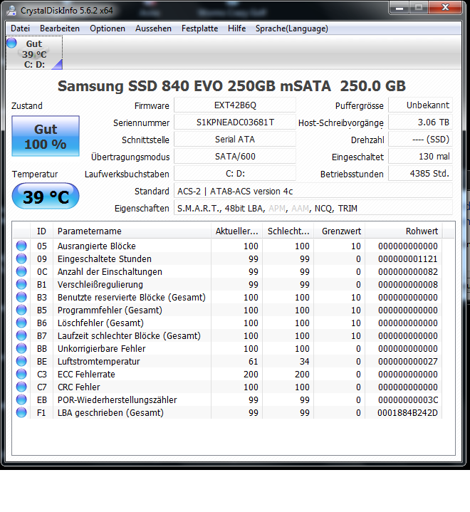

Lade dir doch mal CrystalDiskInfo herunter und schaue ob die MX100 APM unterstützt. Sollte das der Fall sein, kontrolliere die Einstellung unter "Optionen -> Erweiterte Optionen -> AAM/APM Verwaltung...". Ist APM eingeschaltet, deaktiviere es und benche die SSD erneut. Möglicherweise sind Energiesparfunktionen Schuld an diesen vermeintlichen Einbrüchen. (Edit: Sofern du den proprietären AHCI-Treiber von Intel installiert hast, wechsele auch mal auf den Standard-AHCI-Treiber von Microsoft. Dann sind die meisten Energiesparfunktionen abgeschaltet, da sie nicht vom Treiber unterstützt werden.)

Damals waren auch kaum LBAs auf Flaschadressen gemappt, weil sie vermutlich noch sehr leer war und das Low-Level Benchmarks wie HD Tune und HD Tach für SSDs nicht geeigent sind, habe ich schon oft geschrieben und ebenso wieso dem so ist.
Wenn dann benche mal mit den File Bench Tool von Blublah (Quelle).

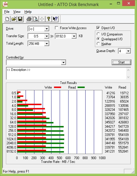

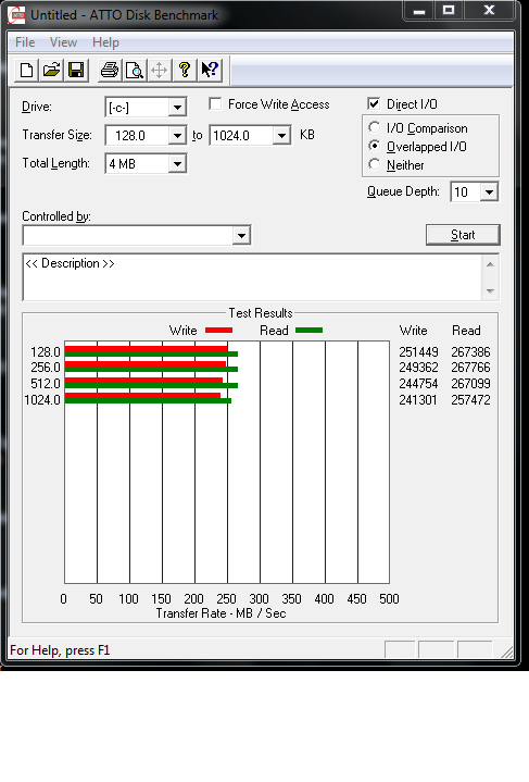

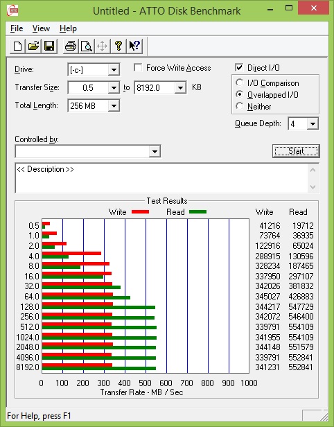

Atto: Hab nichts eingestellt!

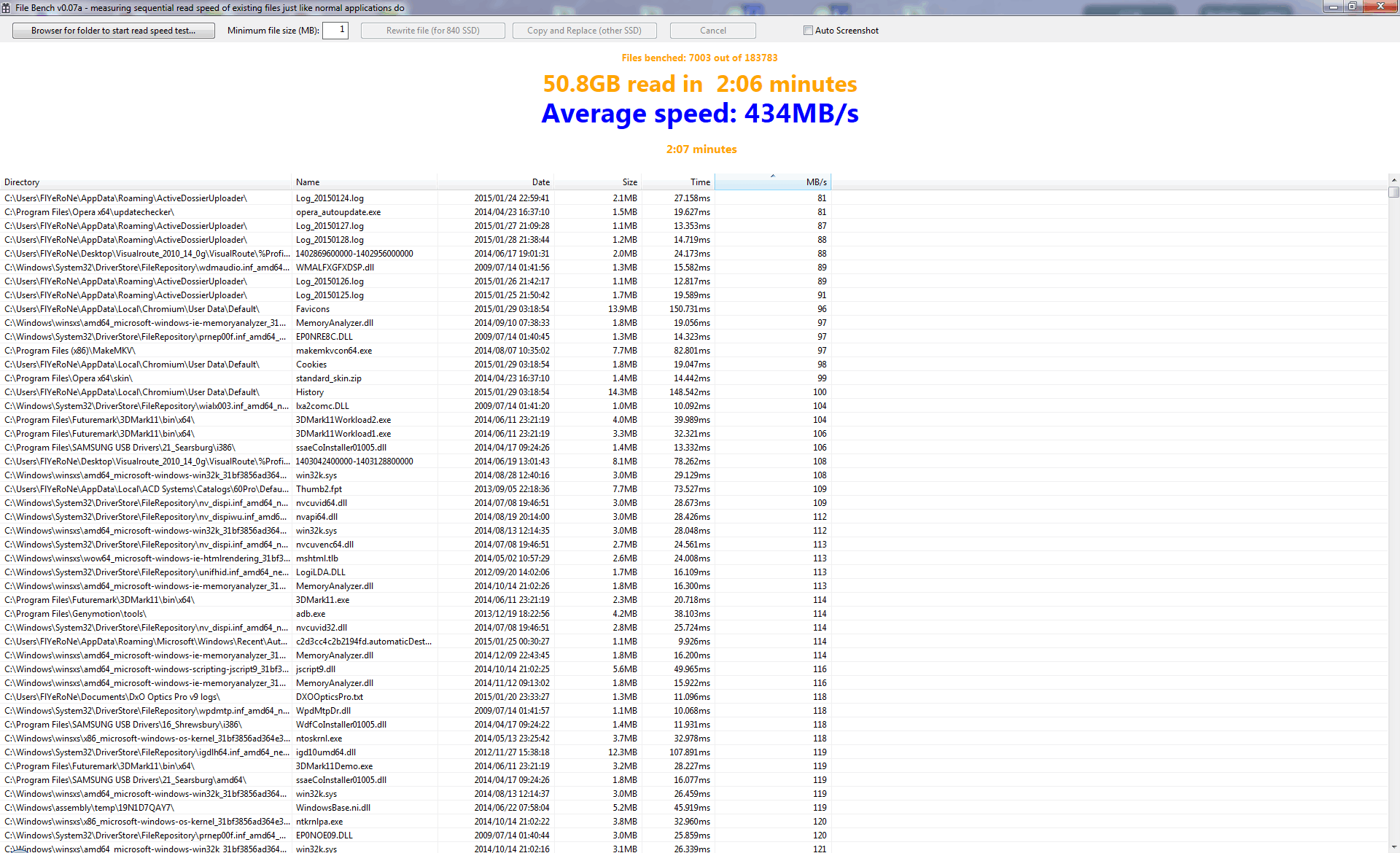

File Bench: Was soll ich da benchen?
Noch vergessen: Stromsparoptionen -> Keine Wirkung!

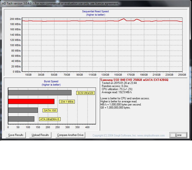

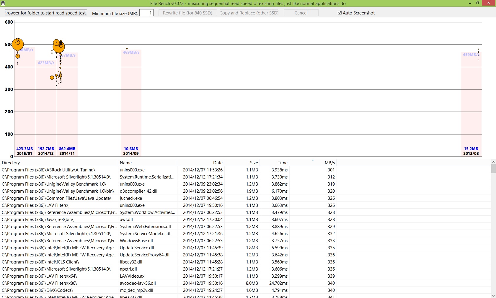

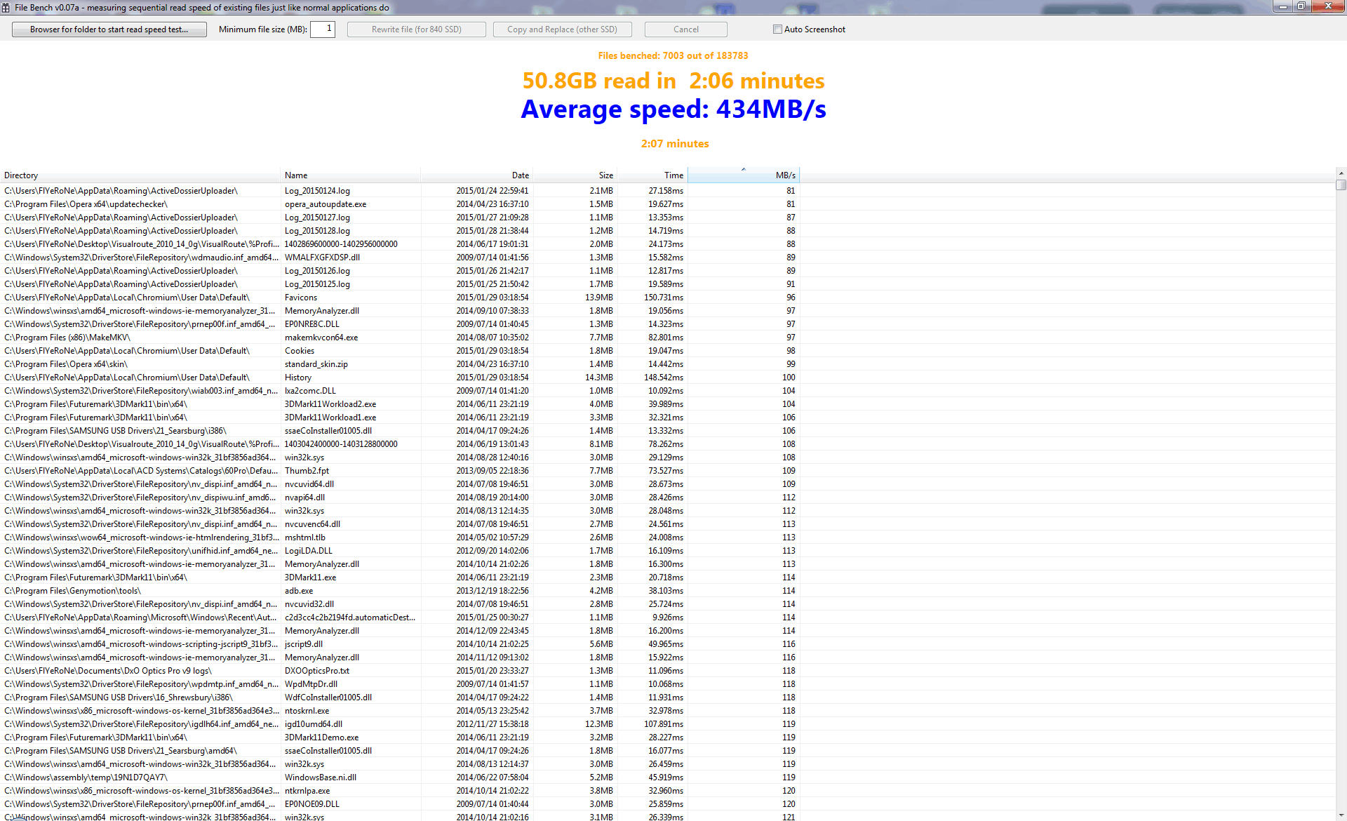

Also dein ATTO Bench sieht gut aus. Da gibt es nix auszusetzten. Entweder bencht der HD-Tach komisch oder es ist wirklich eine Leseschwäche der alten Daten, wie bei der 840er EVO.
PS: @DrAgOnBaLlOnE

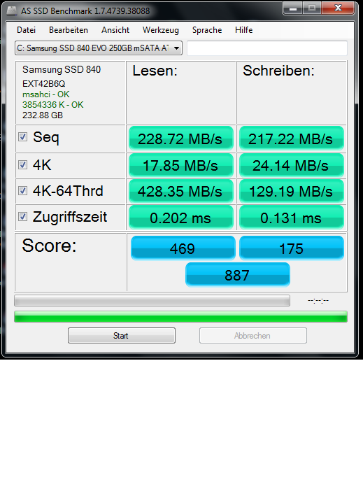

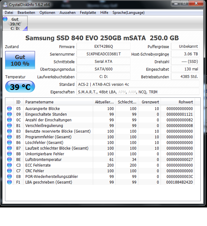

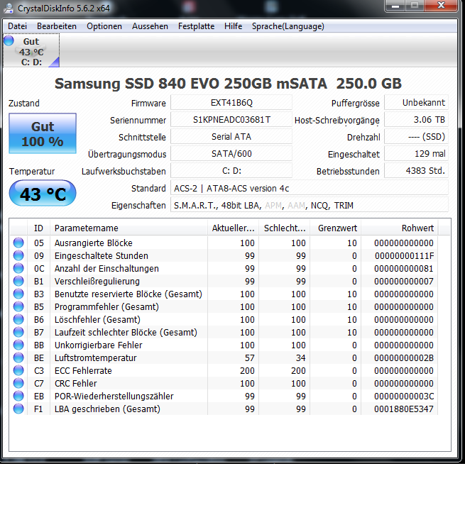

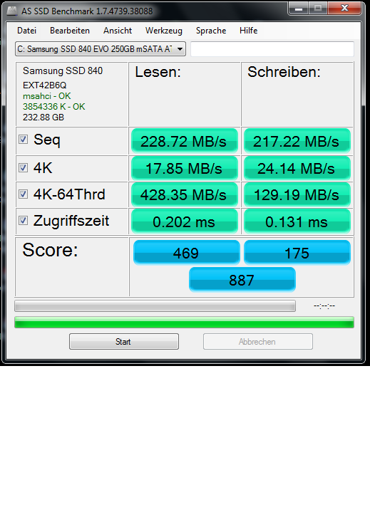

Danke für den Tipp. Ich habe das Tool mal durchlaufen lassen, man merkt schon einen Unterschied. Für SATA II sind die Ergebnisse nun ganz passabel. Mal sehen wie lange es anhält. Komisch ist nur, dass die Host-Writes gleich geblieben sind. Angeblich sind es immer noch 3.06 TB "total written", obwohl gerade 0.15 TB dazugekommen sein sollten.

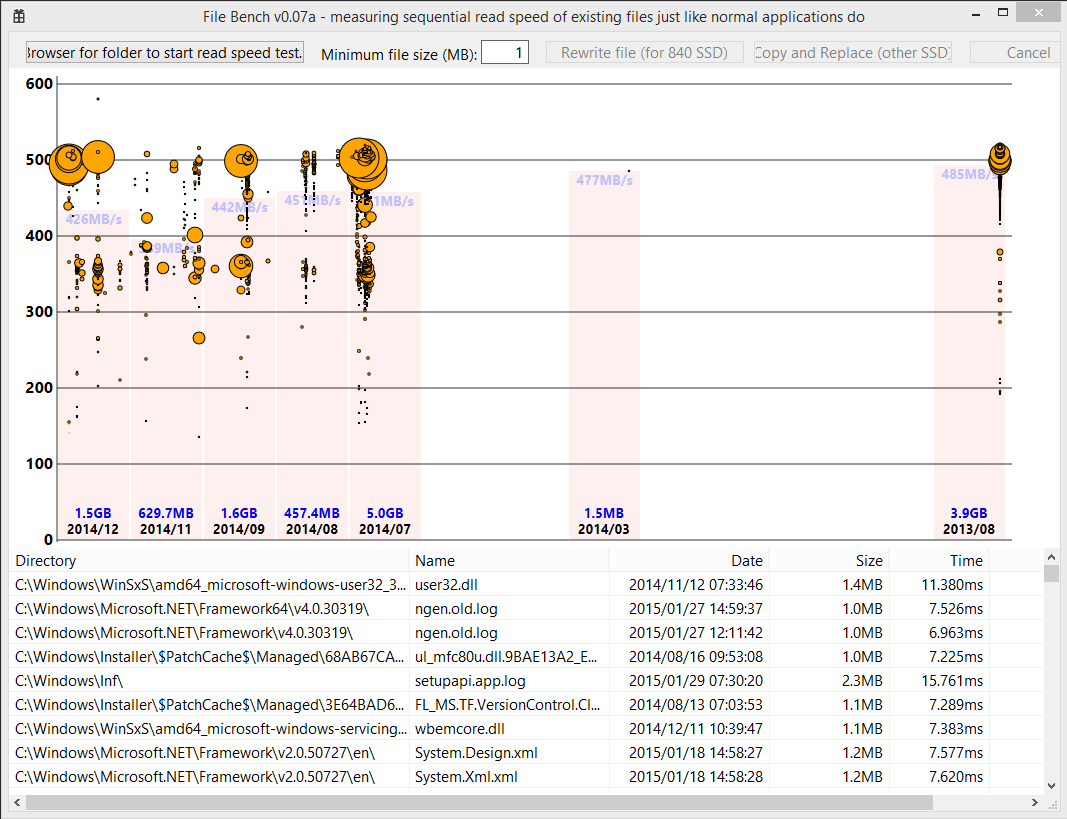

Ob das Alter der Dateien einen Einfluss auf die Leserate hat! Das ist ja das Problem der 840 (Evo) und wenn Du schon den Zuammenhang herstellen willst, dann solltest Du das auch prüfen, sonst ist das ganze nur dumme Polemik.
Ich versteh nur das Tool nicht.
Was spuckt das auch für Daten aus?
2014/11
2014/09
2013/08
Wie kann das sein, ich habe die Platte erst seit dem 6.12.14!
Oder sagen die Zahlen was anderes aus?!

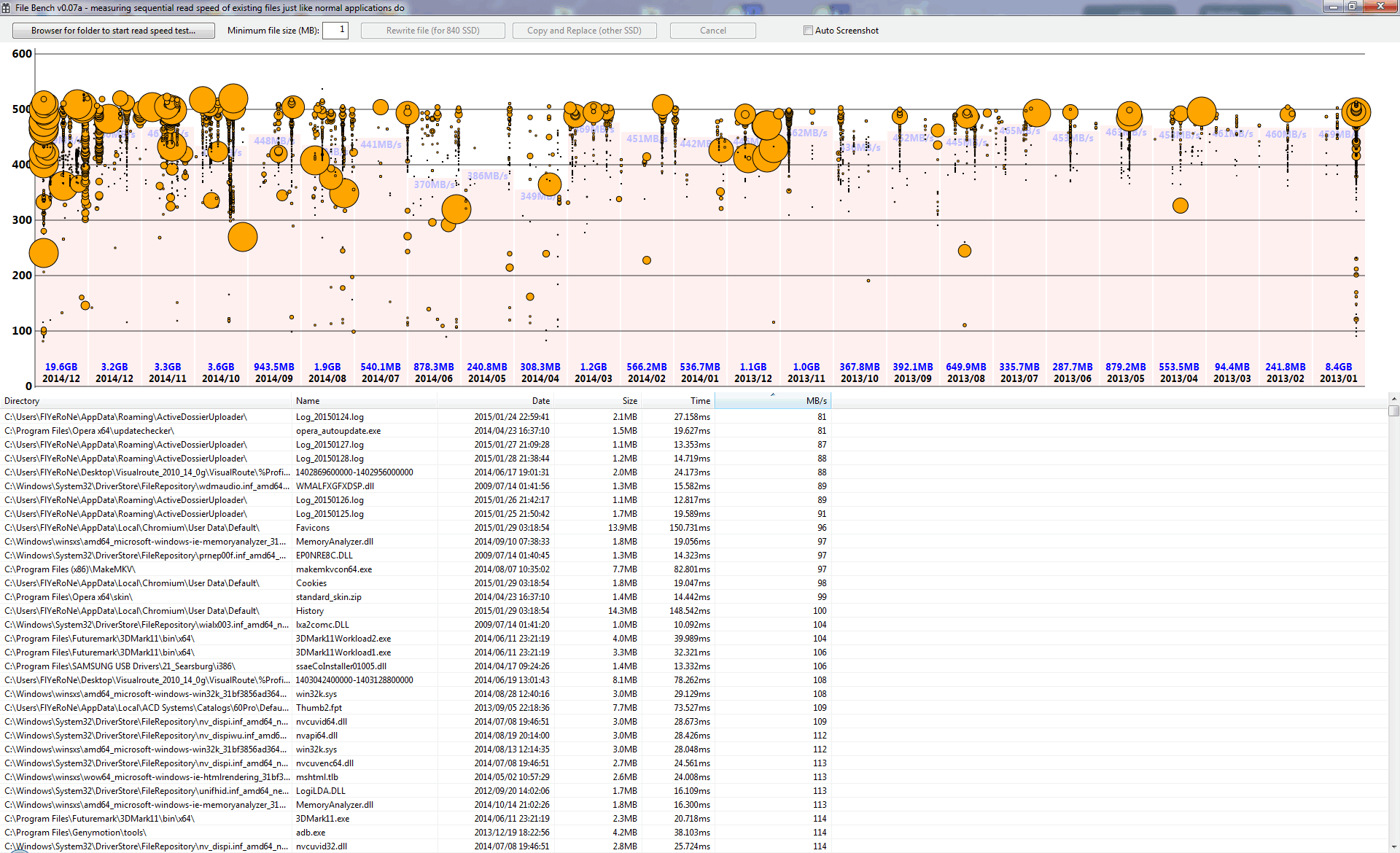

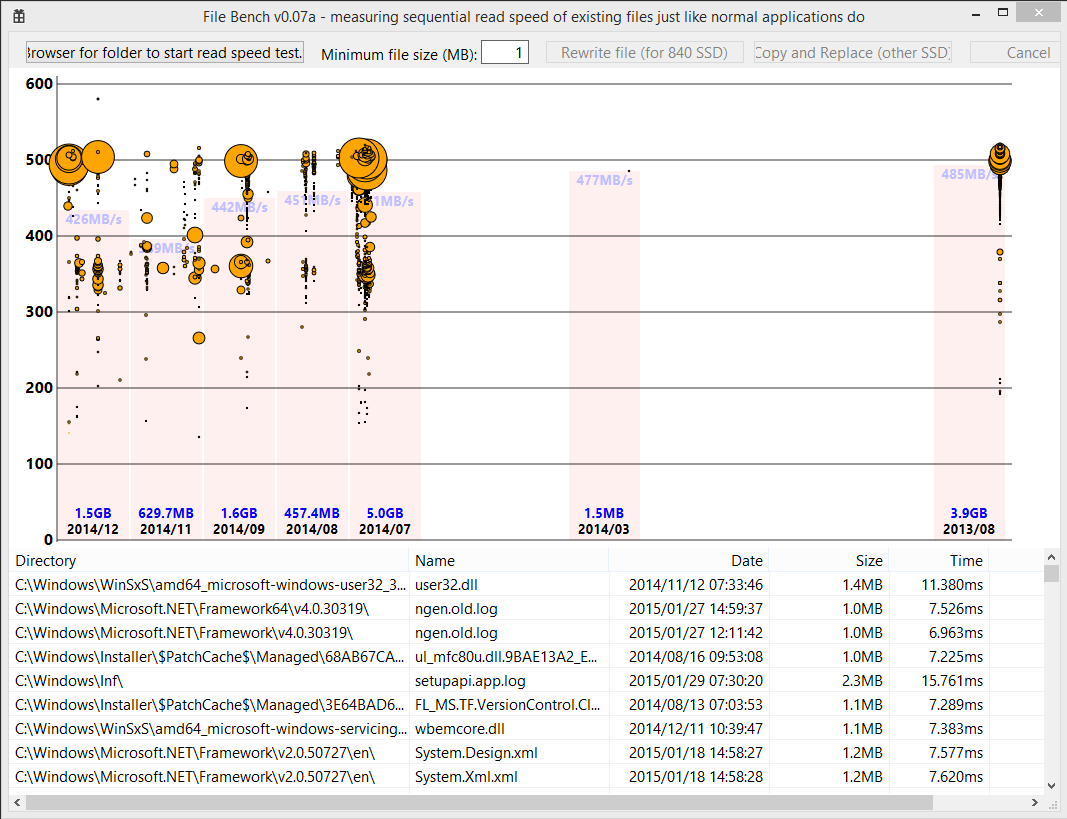

Um dich zu beruhigen, habe ich meine MX100 256GB auch mal dem Bench unterzogen. Ich habe den Ordner Windows genommen, da hier die ältesten Dateien zu erwarten sind:
2013/08 war wahrscheinlich die Zeit, zu der die Windows Files ins Release aufgenommen wurden. Warum sich bei der Win Installation nichts an dem Datum ändert, kann vielleicht jemand anderes erklären.
2014/11
2014/09
2013/08
Normal zeigt das Programm das Datum der Erstellung der Datei an bzw. wann sie eventuell das letzte mal geschrieben wurde. Da es aber keinerlei Beschreibung zu dem Programm gibt...alles nur wage Vermutungen meinerseits aus.
Das ist quasi das gleiche Tool wie SSDReadSpeedTester...nur das FileBench halt die Möglichkeit bietet des neu Schreibens einer Datei/Ordner.

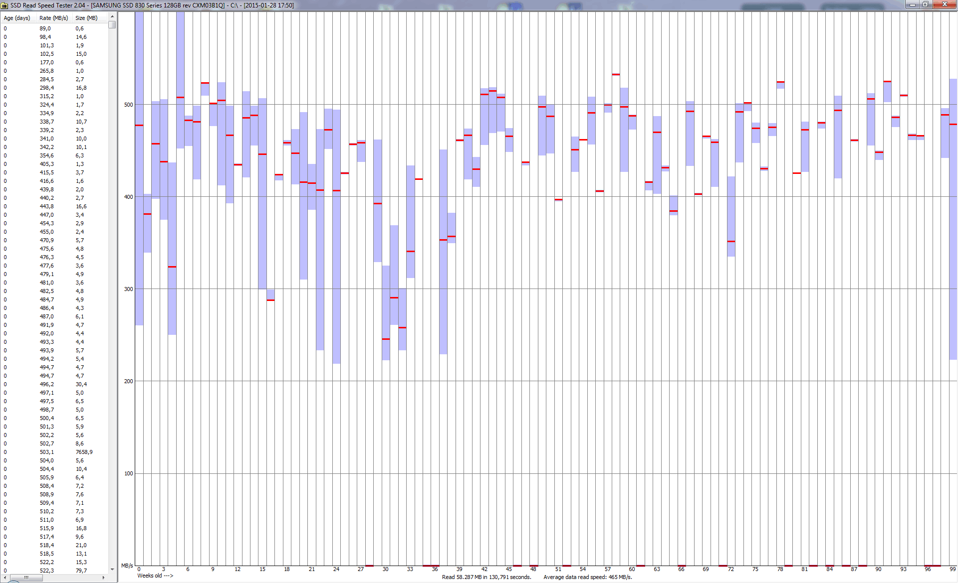

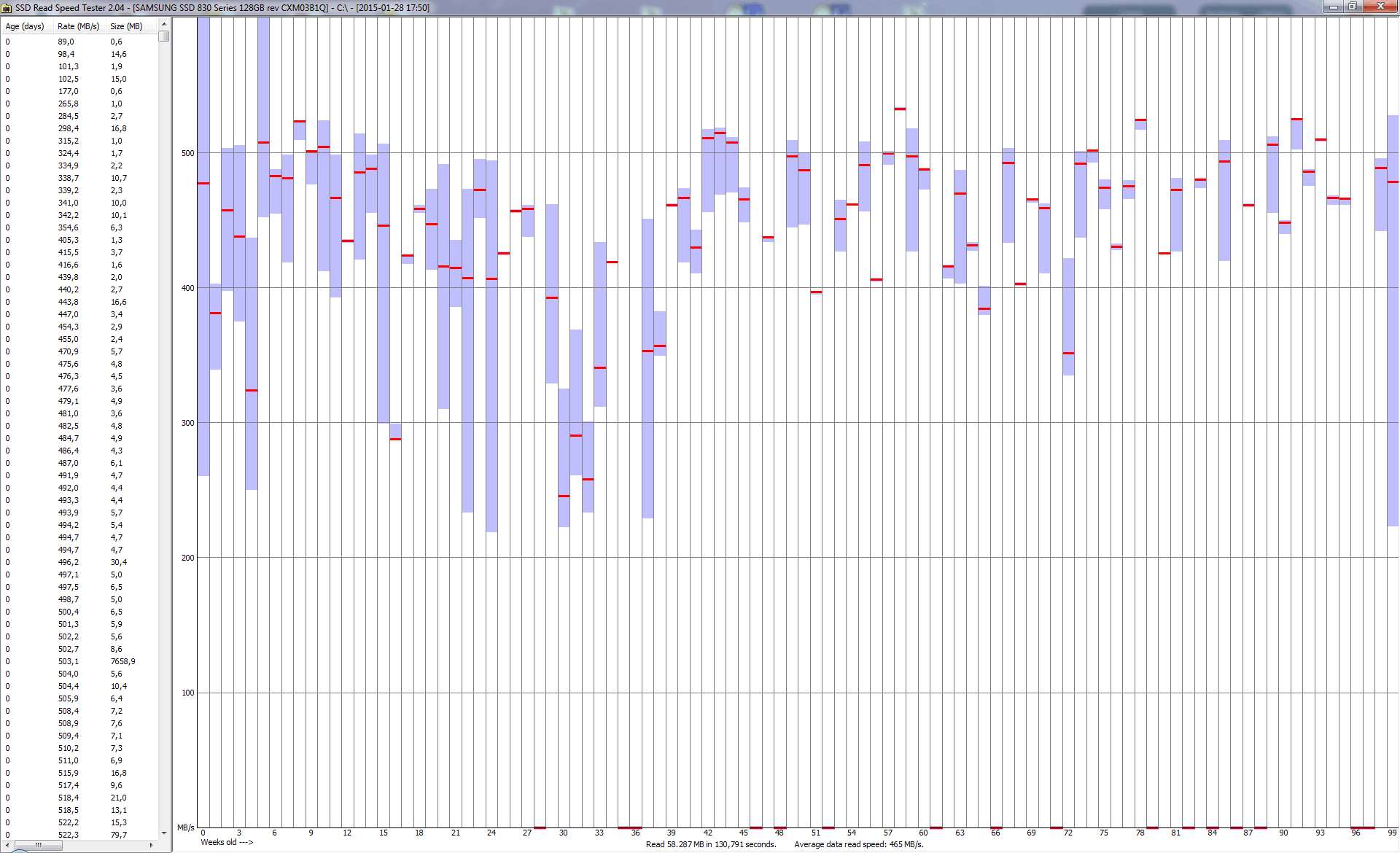

So sieht das ganze mittels SSDReadSpeedTester bei mir aus:

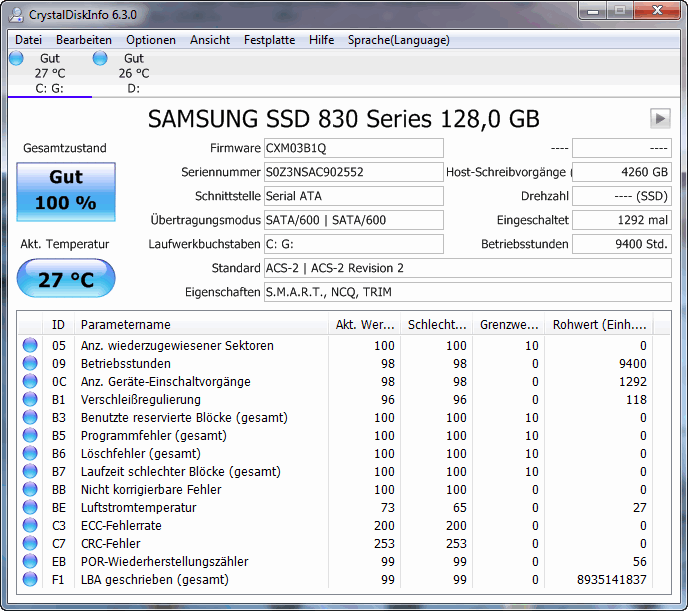

Wie ich schon schrieb...ist die Leistung meiner Samsung 830 mehr als ok...nach über 9400 Betriebsstunden (ca. 1Jahr) & ~4.3TB geschriebenen Daten. Wenn ich da hier die Transferkurven der MX100 sehe nach nicht mal 3 Monaten...dann möchte ich nicht sehen wie es nach 4.3TB ausschaut. Nicht immer ist alles neue auch besser.
