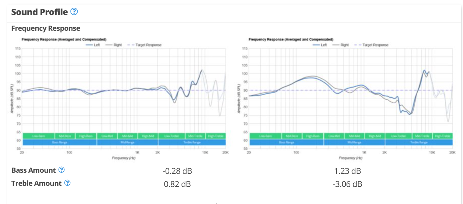

Ich denke da an sowas:
DT 770 (auf dem der MMX300 basiert) vs. Razer Kraken X
der bass soll aber schon sehr gut sein, aber geht ja eigentlich darum das ich gar keinen habe ^^
