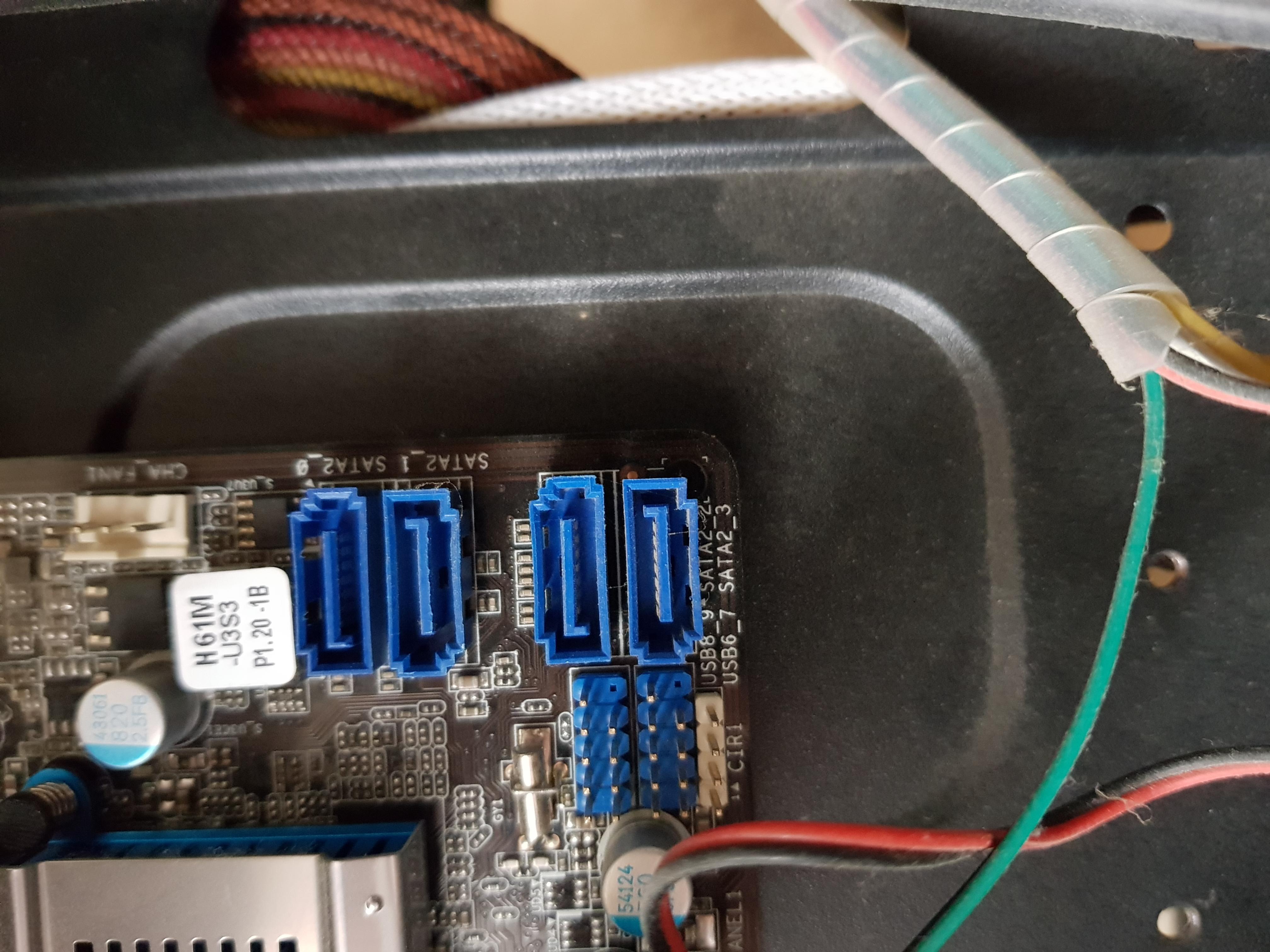

Moin Leute, ich wollte gerade meine neue MX500 einbauen. Jetzt ist die frage an welchen Stecker die Karte muss.
Ich habe immer gehört und gelesen an steck platz 1 aber ich habe 6 anschclüsse davon 2 die sata 1 sind?. Wenn ich die beschriftung richtig verstehe. Ich habe leider nicht mehr das Mainboard handbuch weshalb ich einwenig aufgeschmissen bin. Villeicht kann ja jemand helfen vielen dank im vorraus.
MFG jayden
Das mainboard ist ein Asrock H61M/U3s3

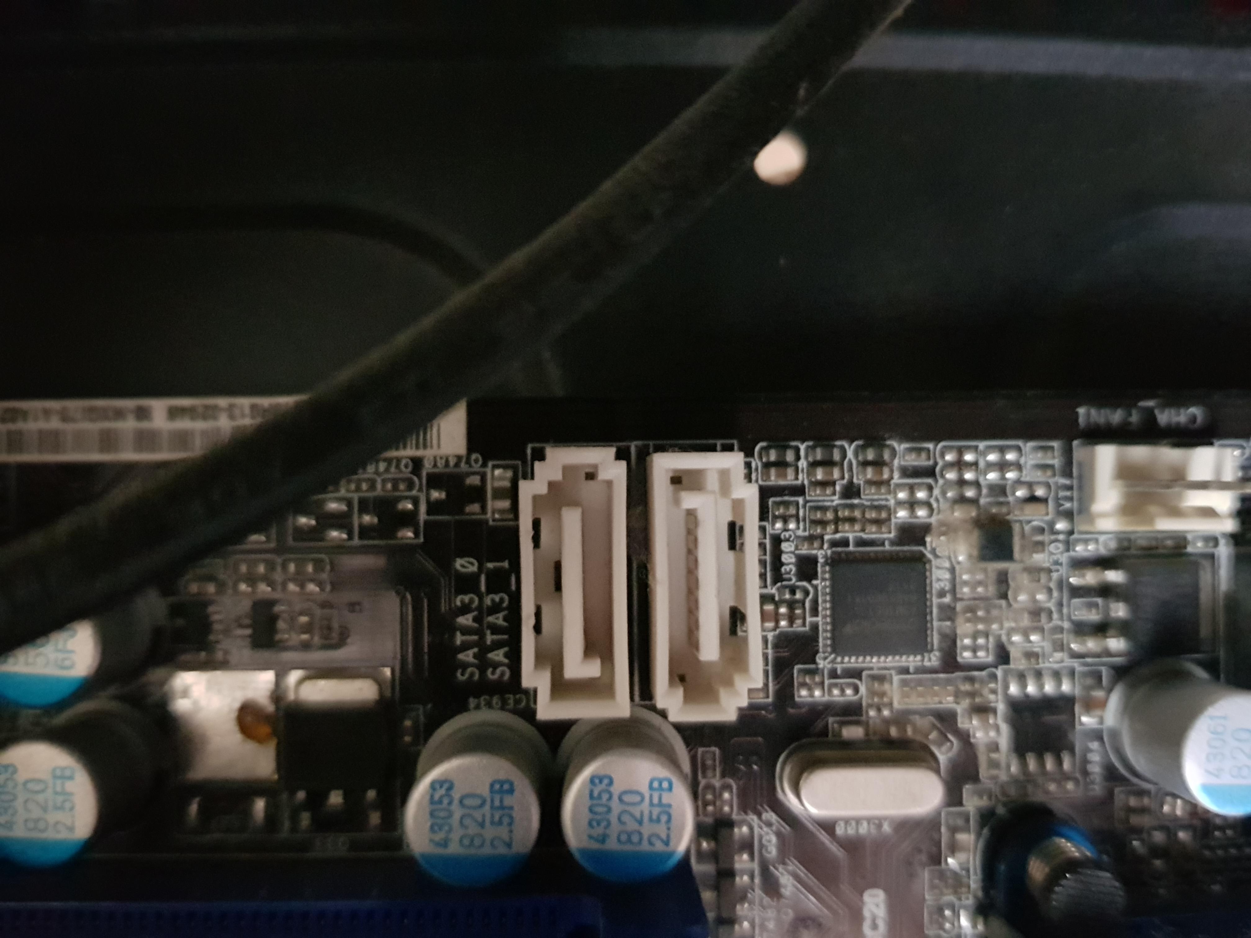

Der Linke weiße :)
Blau ist SATA2
Weiß ist SATA3
die beiden weissen sind sata 3 und die anderen sata 2. also auf dem bild nicht abgebildet. nimm einer der beiden weissen. [sata III]

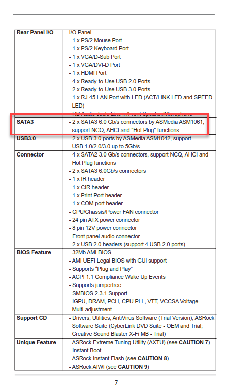

Wundere dich aber anschließend nicht, dass du nicht die volle SATA 6Gbit/s Geschwindigkeit erreichst. Denn die beiden weißen Anschlüsse werden via Zusatz-Chip und nicht direkt via Chipsatz bzw. CPU angebunden, siehe Spezifikationen im Handbuch Seite 7

Das wurde schon oft genug durch Messungen bewiesen... und verbaut werden die Chips nur um mehr Ports zu liefern. In dem Fall hätte man ansonsten keine SATA3 Ports, weil der H61 Chipsatz keine bietet.
Wirklich problematisch ist es nicht und die Ports sind auch besser als die SATA2 vom Chipsatz. Trotzdem wird man zumindest in Benchmarks einen Unterschied zu einer nativen SATA3 Anbindung sehen.
Wenn die weißen über den ASMedia Controller kommen würde ich die neue SSD an SATA2_0 anschließen und den SATA3 Controller deaktivieren.

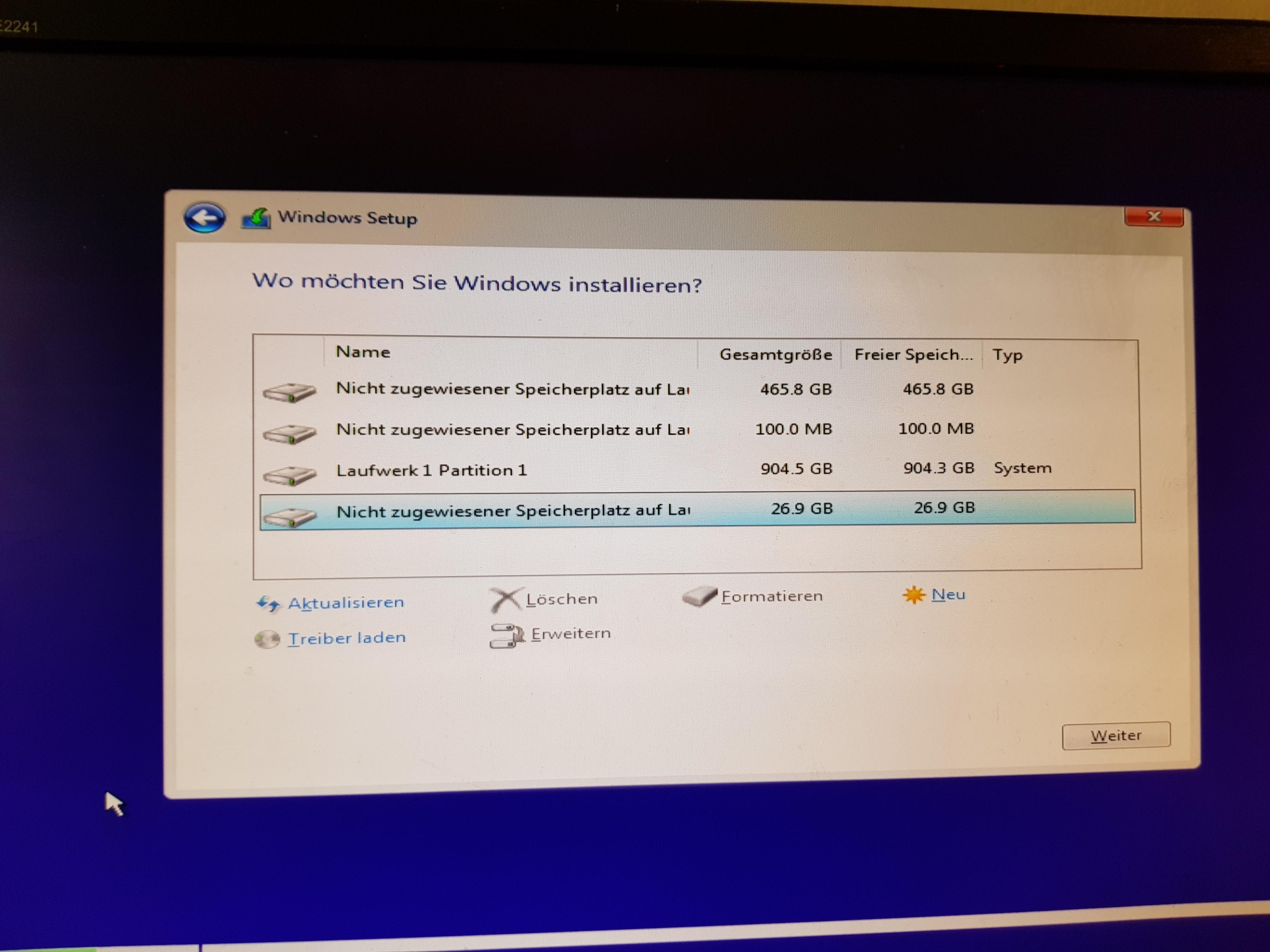

Eine frage hätte ich noch uns zwar welche patition soll ich da nehmen? Ich nehme mal an die mit den 26.9gb?
Wenn da noch eine HDD im System vorhanden ist, diese VOR Beginn der Installation von Windows abklemmen und auch erst nach der Installation von Windows auf der SSD wieder anklemmen.
Alle Festplatten die nichts mit der Installation zu tun haben entfernen (denke das ist die mit den 900 GB).
Anschließend alle Partitionen die von der MX500 kommen löschen, dann hast du nur noch einen großen Datenträger mit nicht zugewiesenem Speicherplatz. Den wählst du aus und klickst auf "neu", das System erstellt dann selbstständig die zum Booten benötigten Partitionen.
