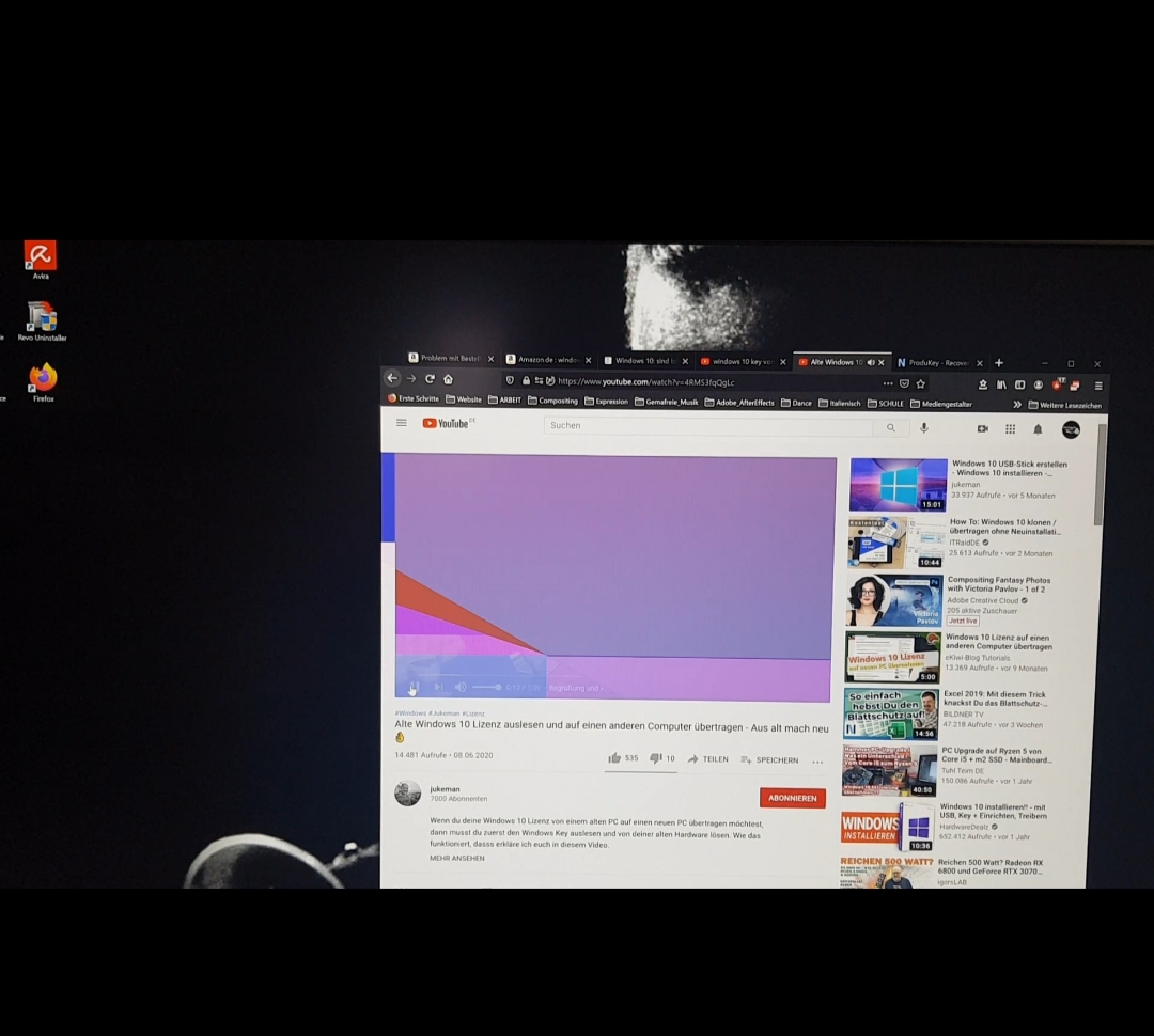

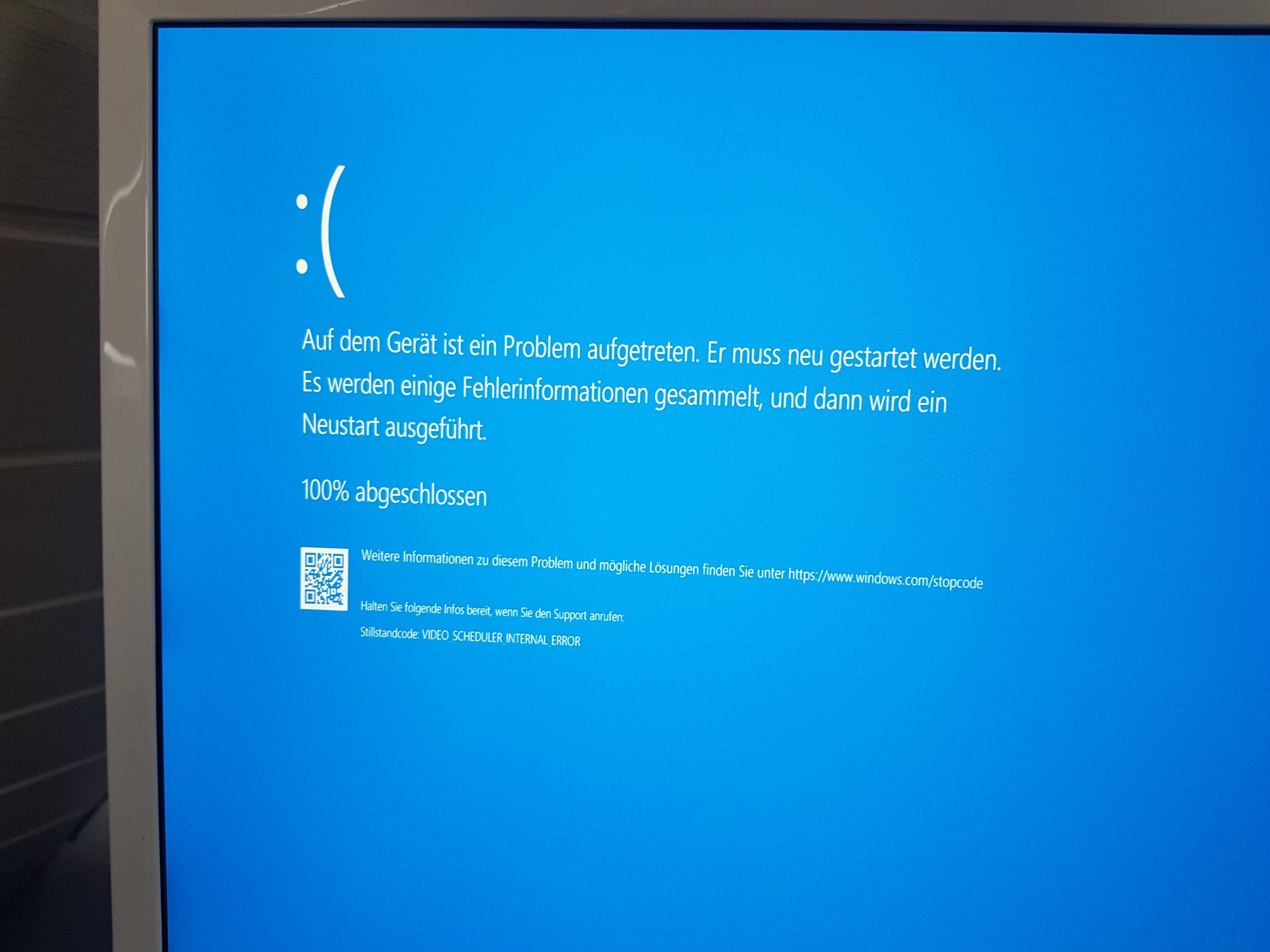

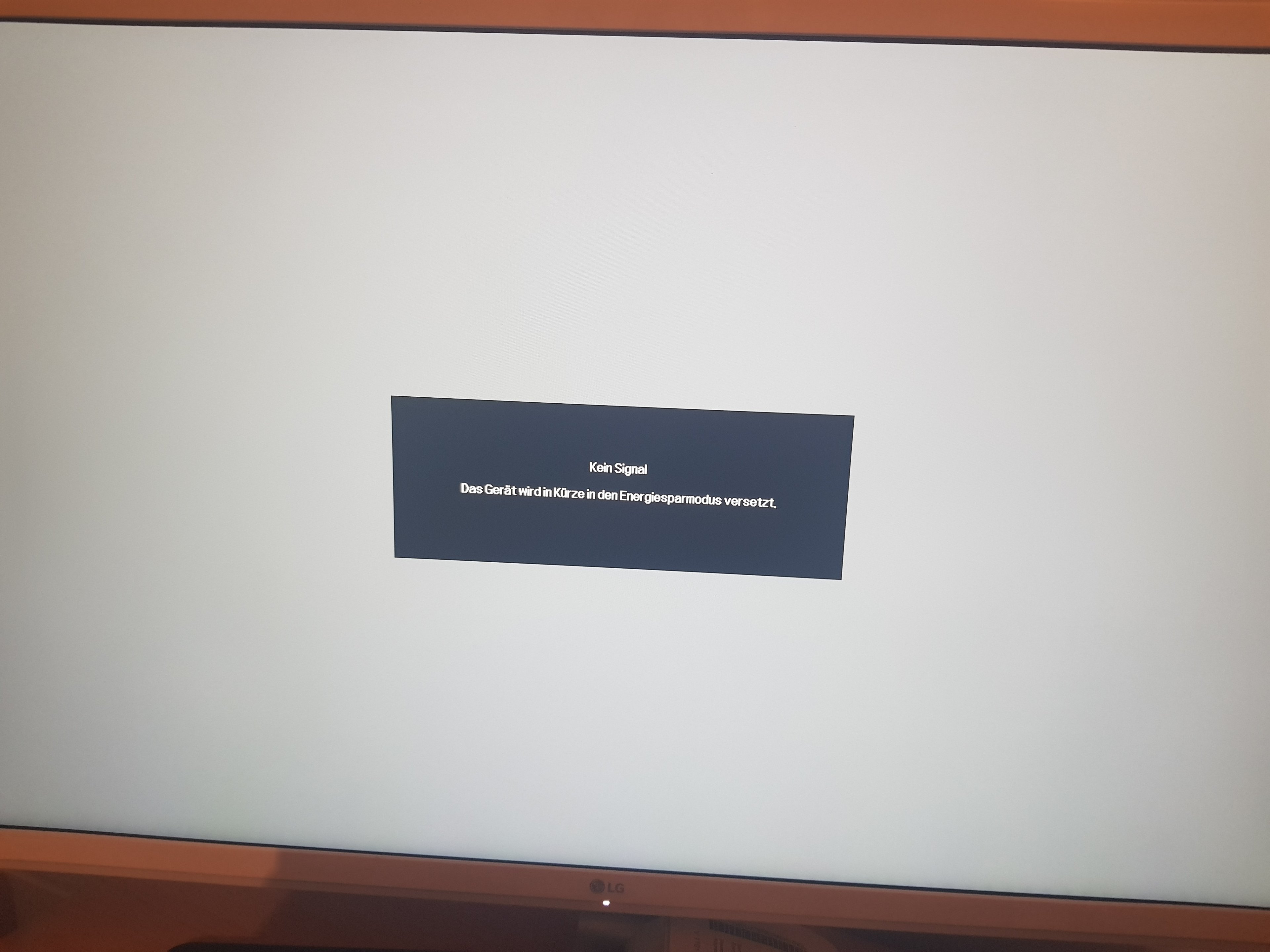

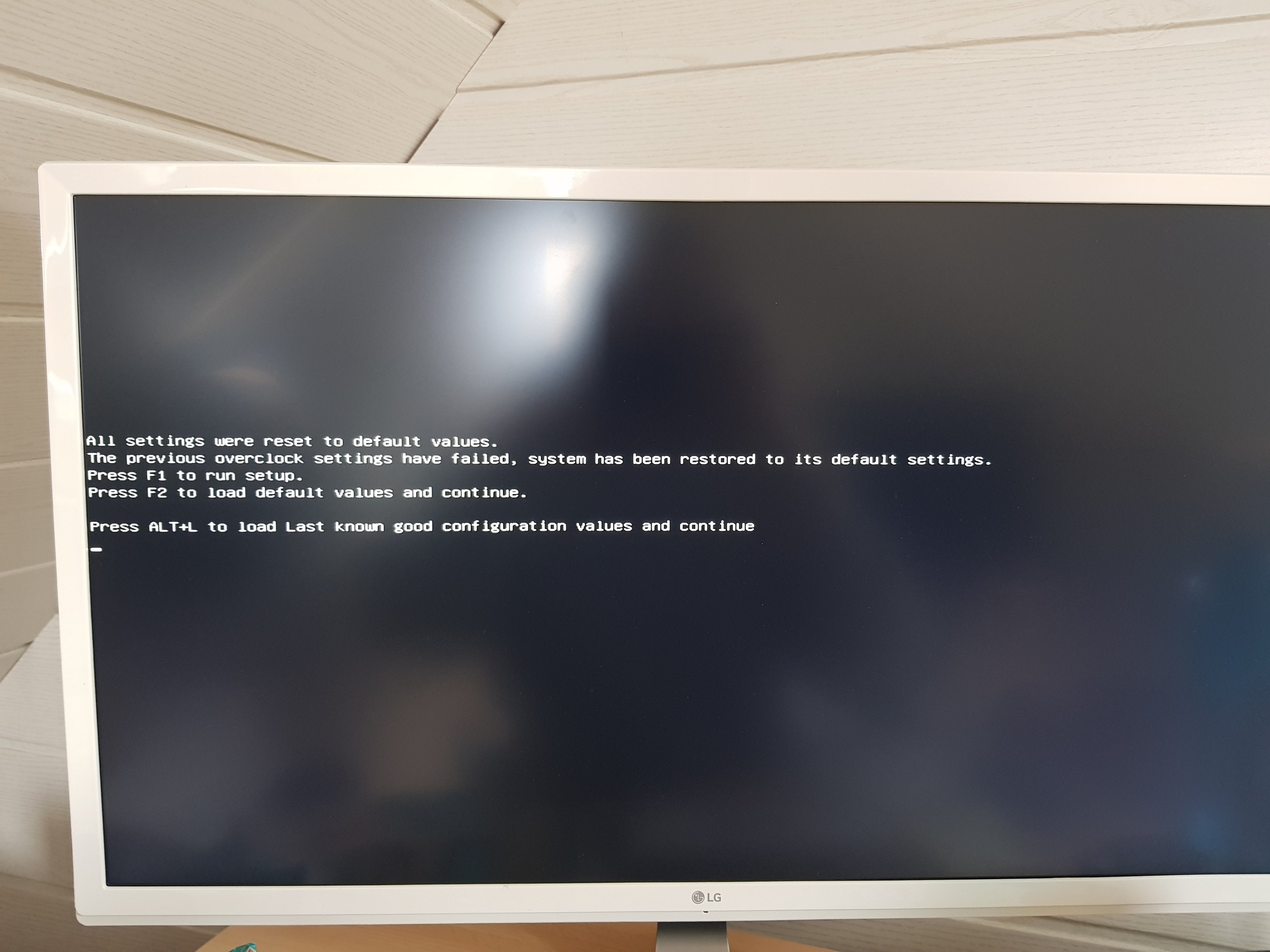

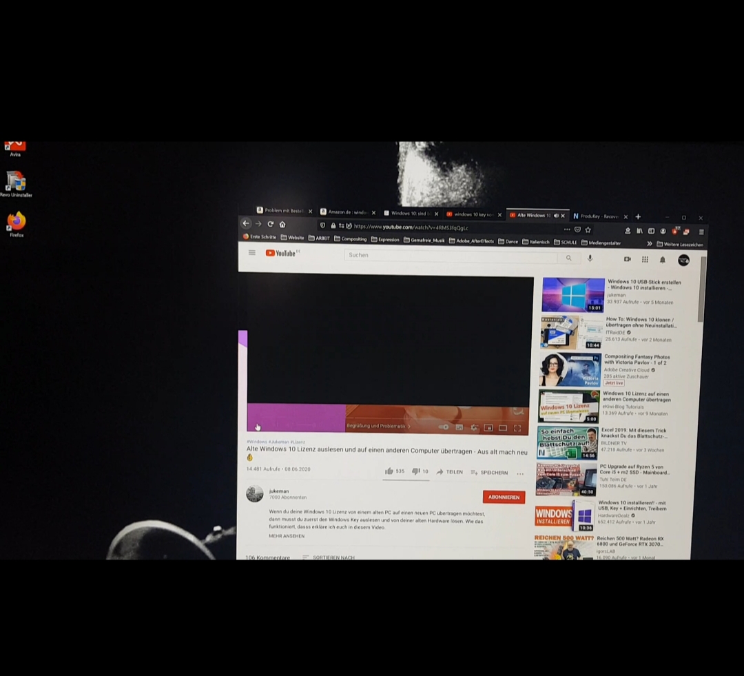

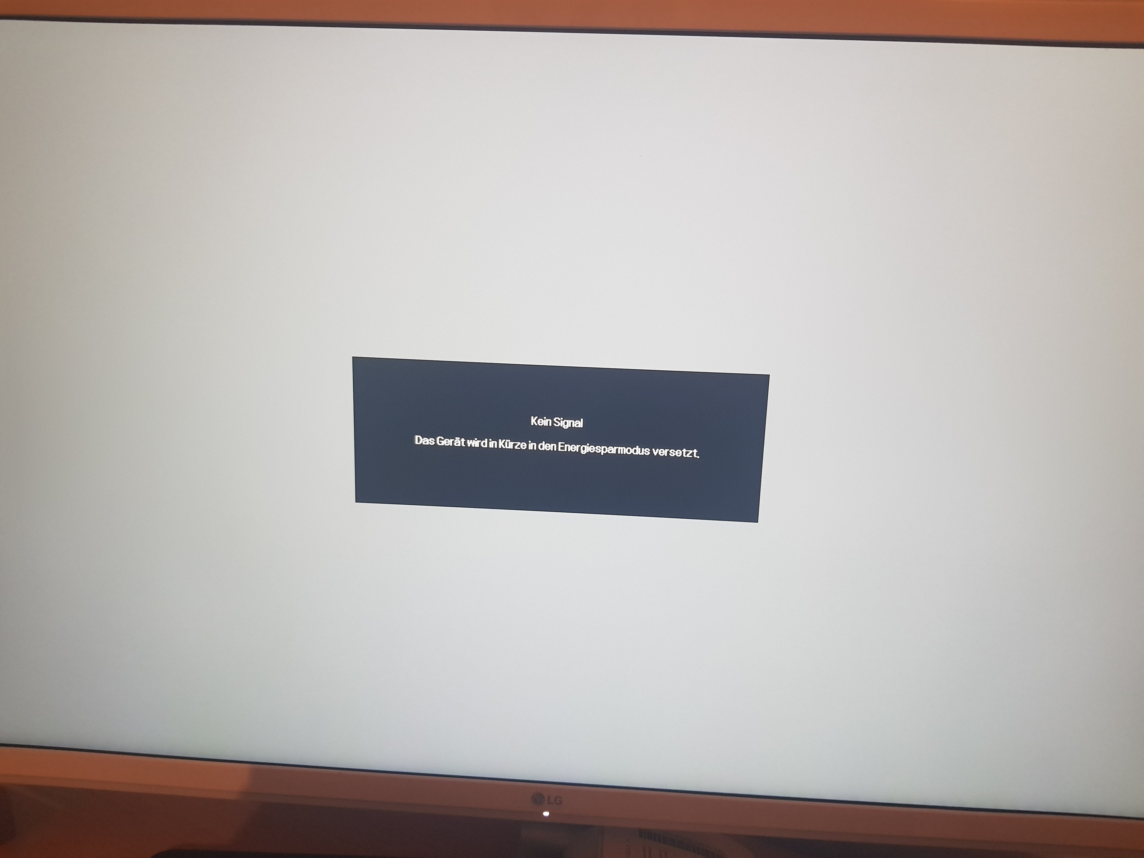

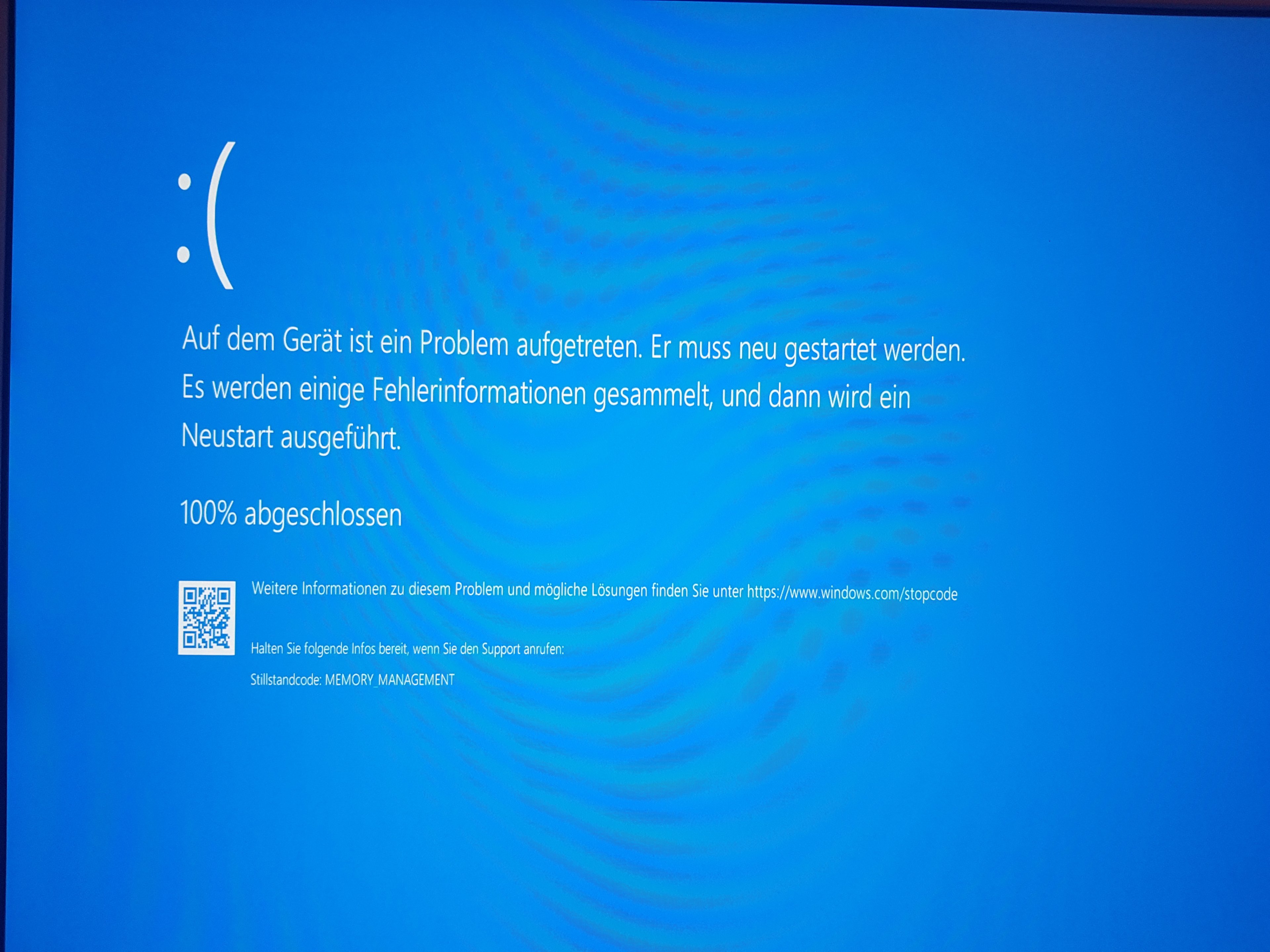

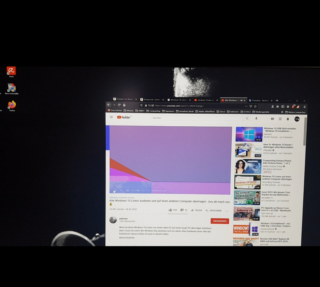

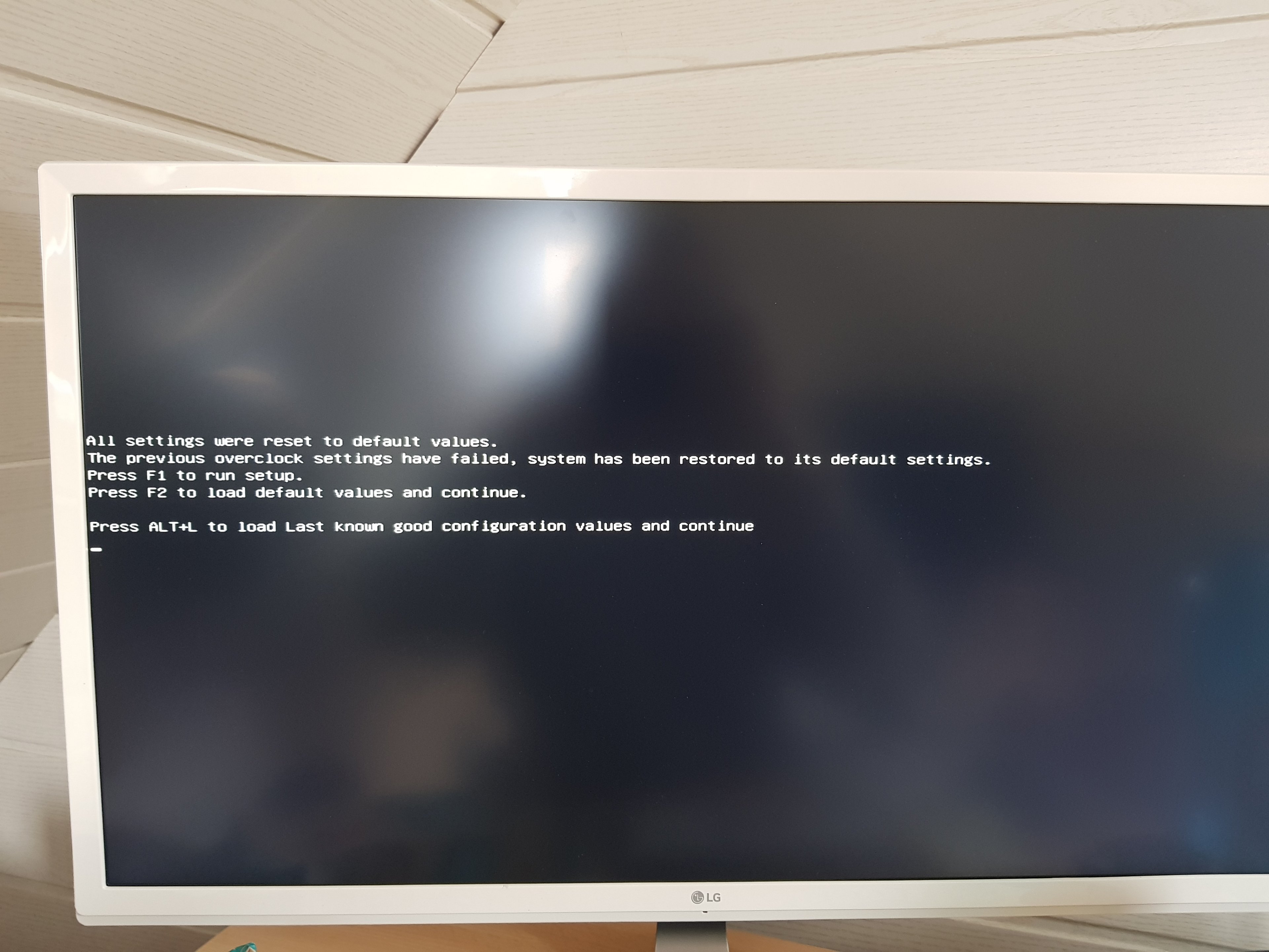

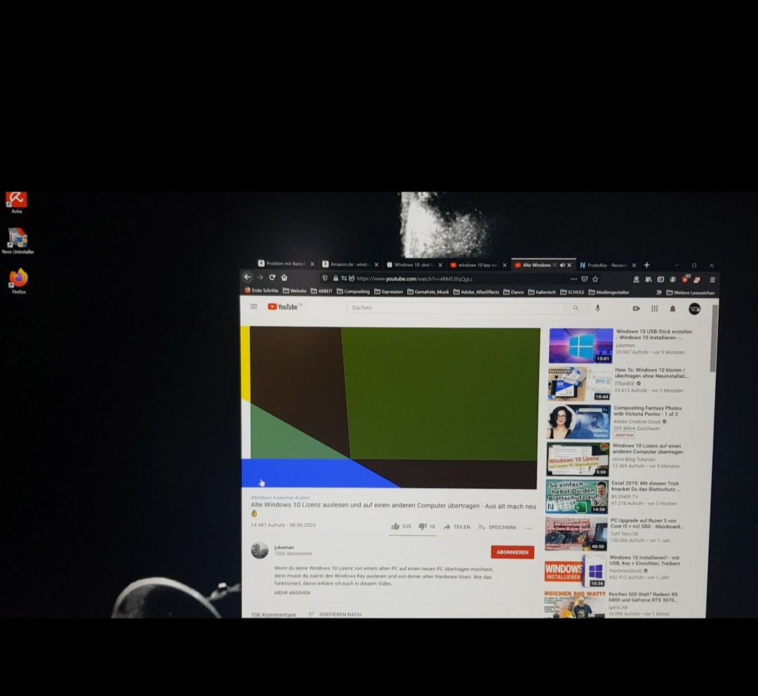

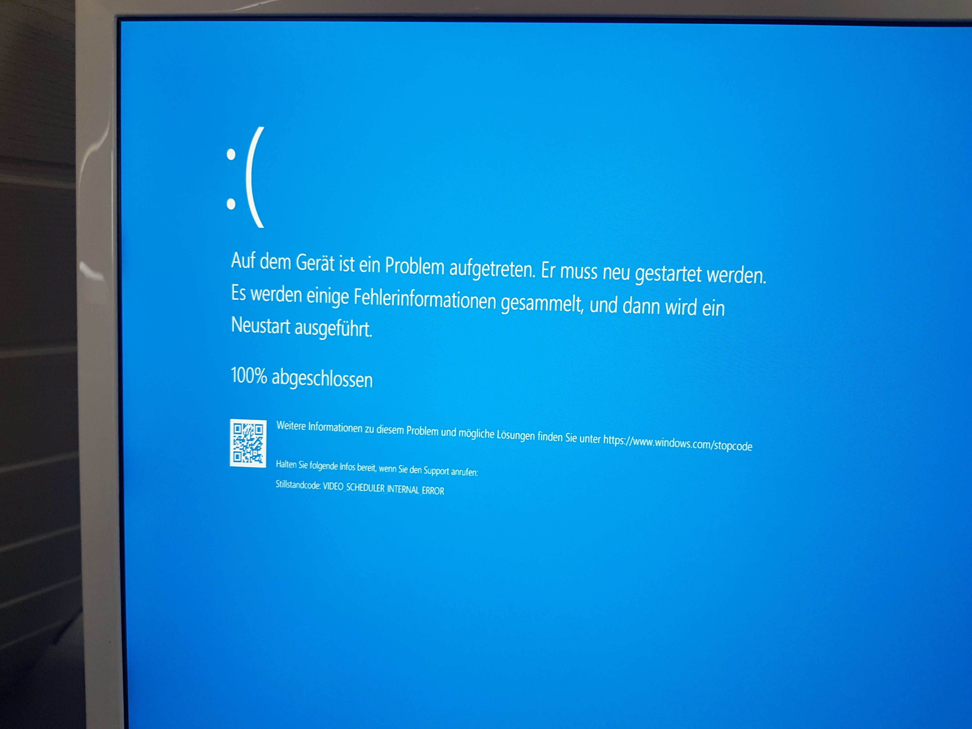

Hallo, mein Computer hat seit ca 5 Tagen ein Problem. Es schildert sich folgendermaßen, bei willkürlichen Aktivitäten kommt es zu "blackscreen", dann eine Info "Kein Signal" (der Bildschirme wird in den Ruhestand gesetzt) und darauffolgende Neustarts, gelegentlich auch aufkommenden "blauer Bildschirm" mit Fehlermeldungen wie VIDEO_SCHEDULER_INTERNAL_ERROR, MEMORY_MANAGMENT oder komplett schwarz mit "all settings were reset to default values...."
Verhäuft ist der Fehler aber bei hoch auflösenden Videomaterial aufgetreten, ich habe dies getestet mit 4K und 8K Material, dort war der Fehler zu 60% reproduzierbar, allerdings nicht immer es passiert auch beim öffnen des Explorers oder Grafik unabhängigen Tätigkeiten.

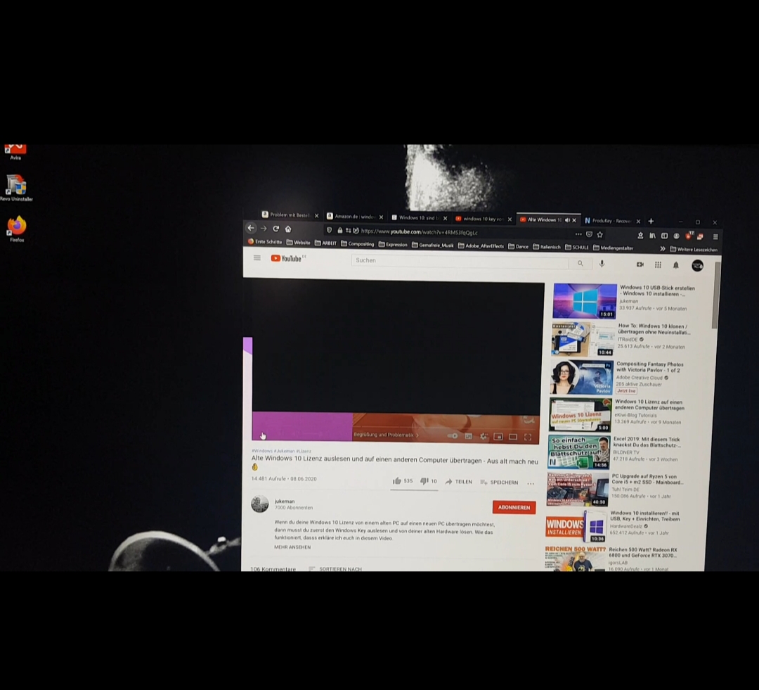

Letztes Spektakel waren flackernde Farbbalken.

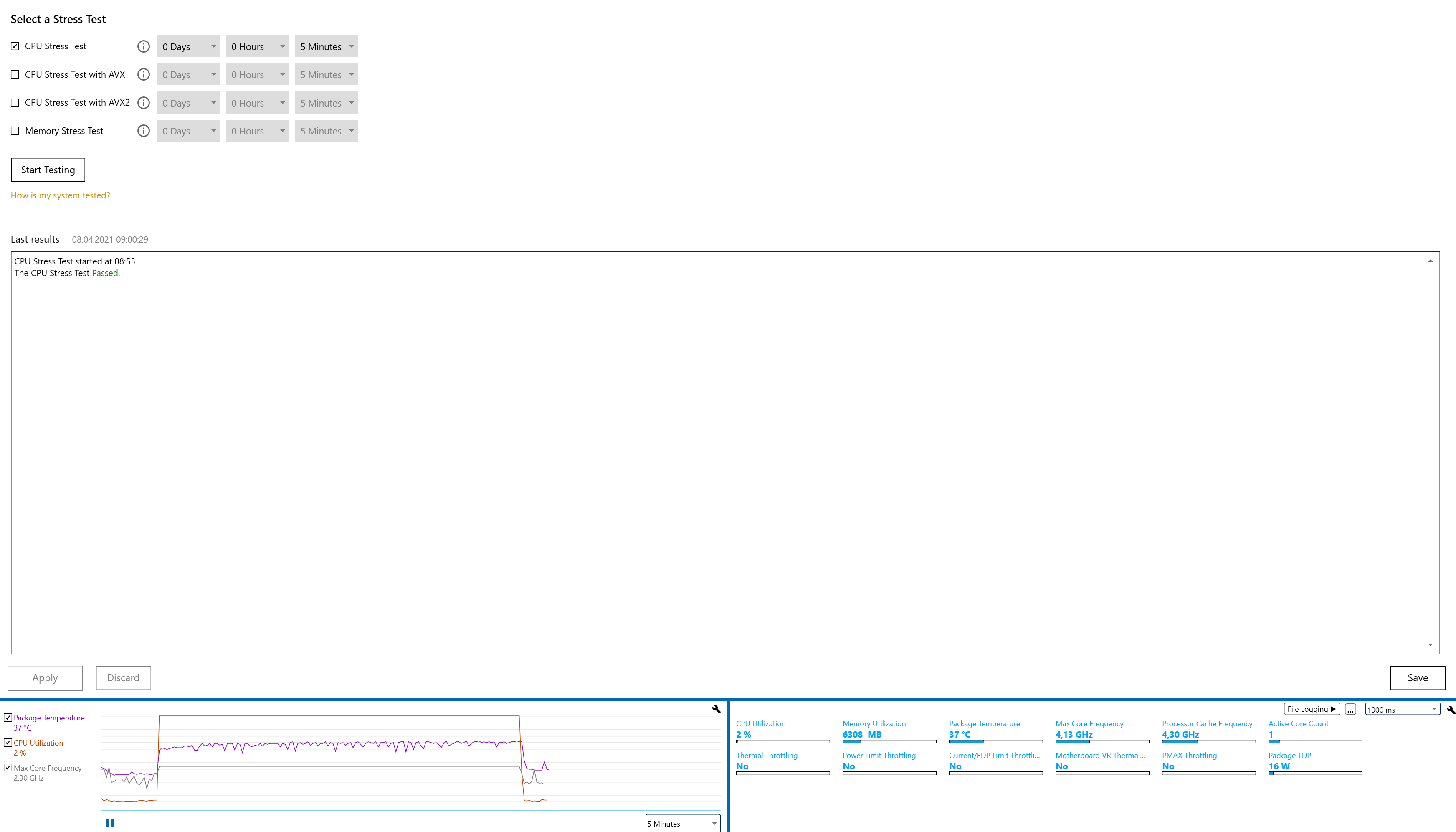

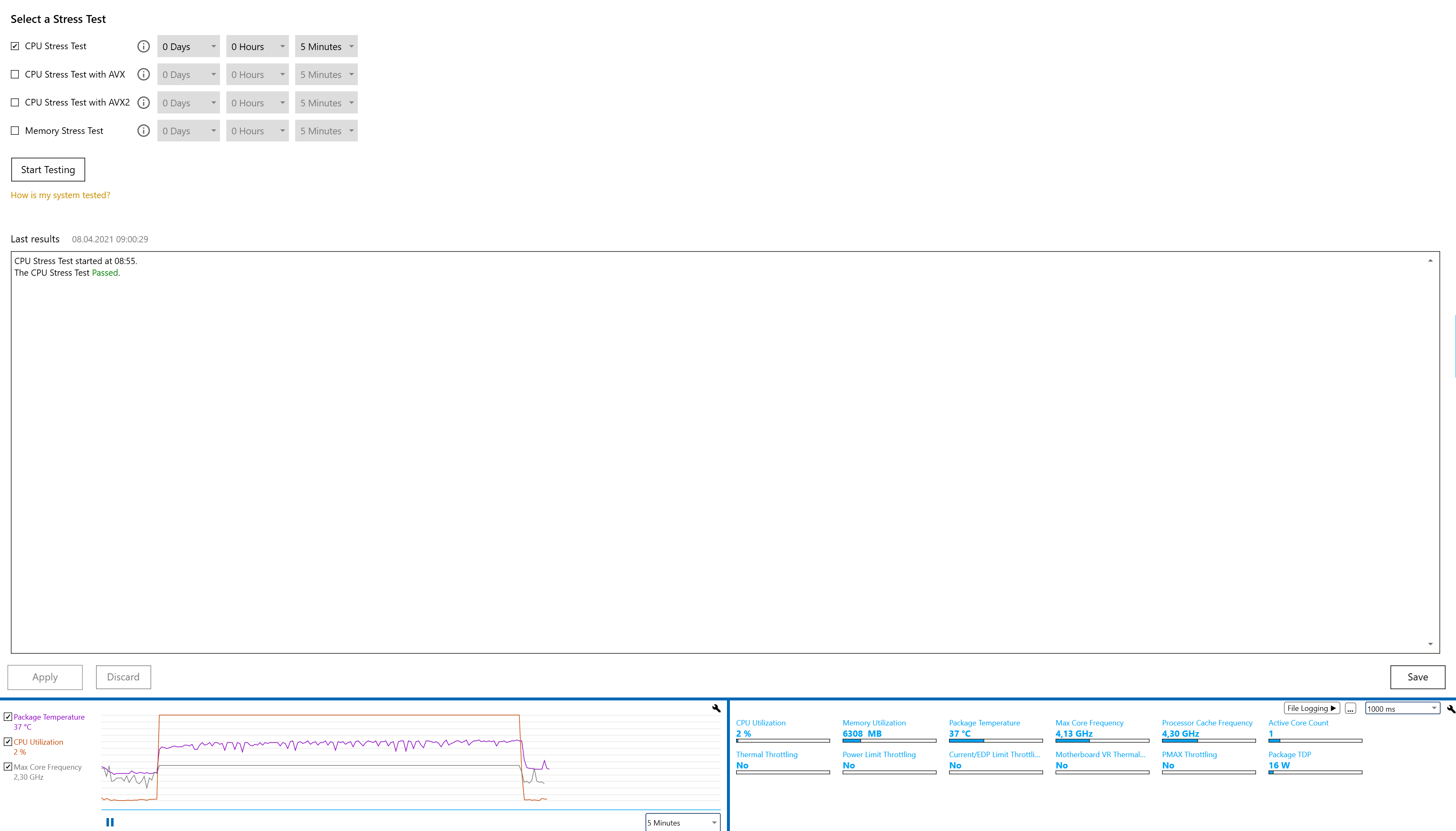

Temperatur check.

anderes hdmi Kabel ausprobiert
anderen Bildschirm ausprobiert (dieser wird gar nicht akzeptiert, fortwährendes Signalproblem wiederkehrender Neustart)
alle bisherigen Maßnahmen erfolglos.

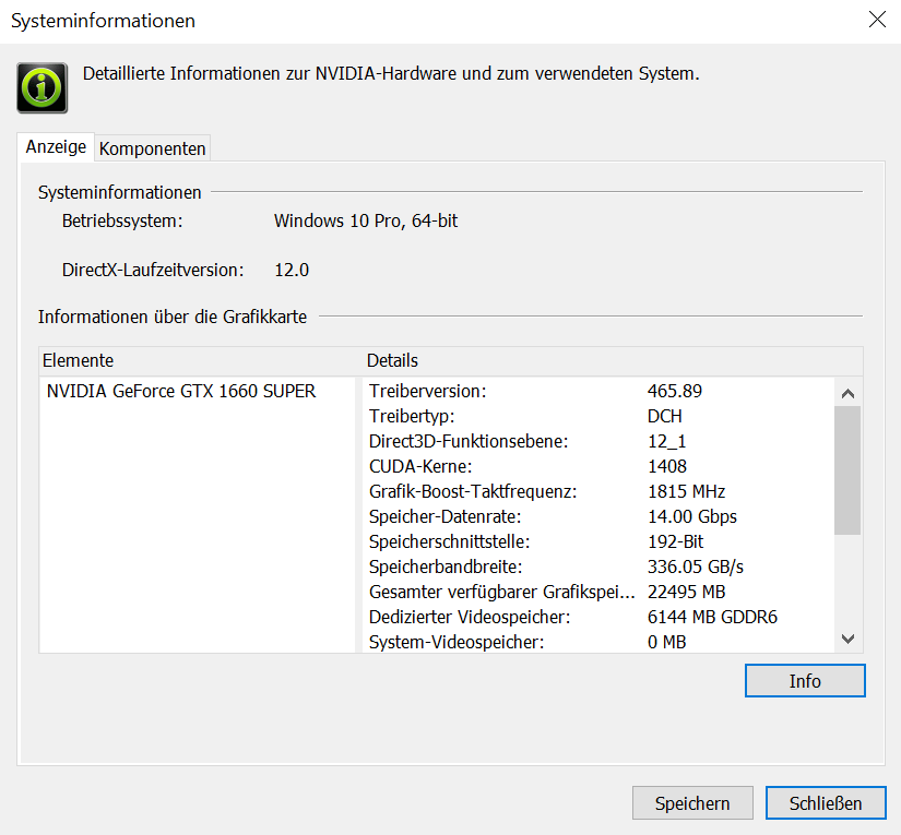

- Grafikkarte: 6GB MSI GeForce GTX 1660 Super Ventus XS OC V375-279R

CPU Runtertaktung.
Temperatur check.
