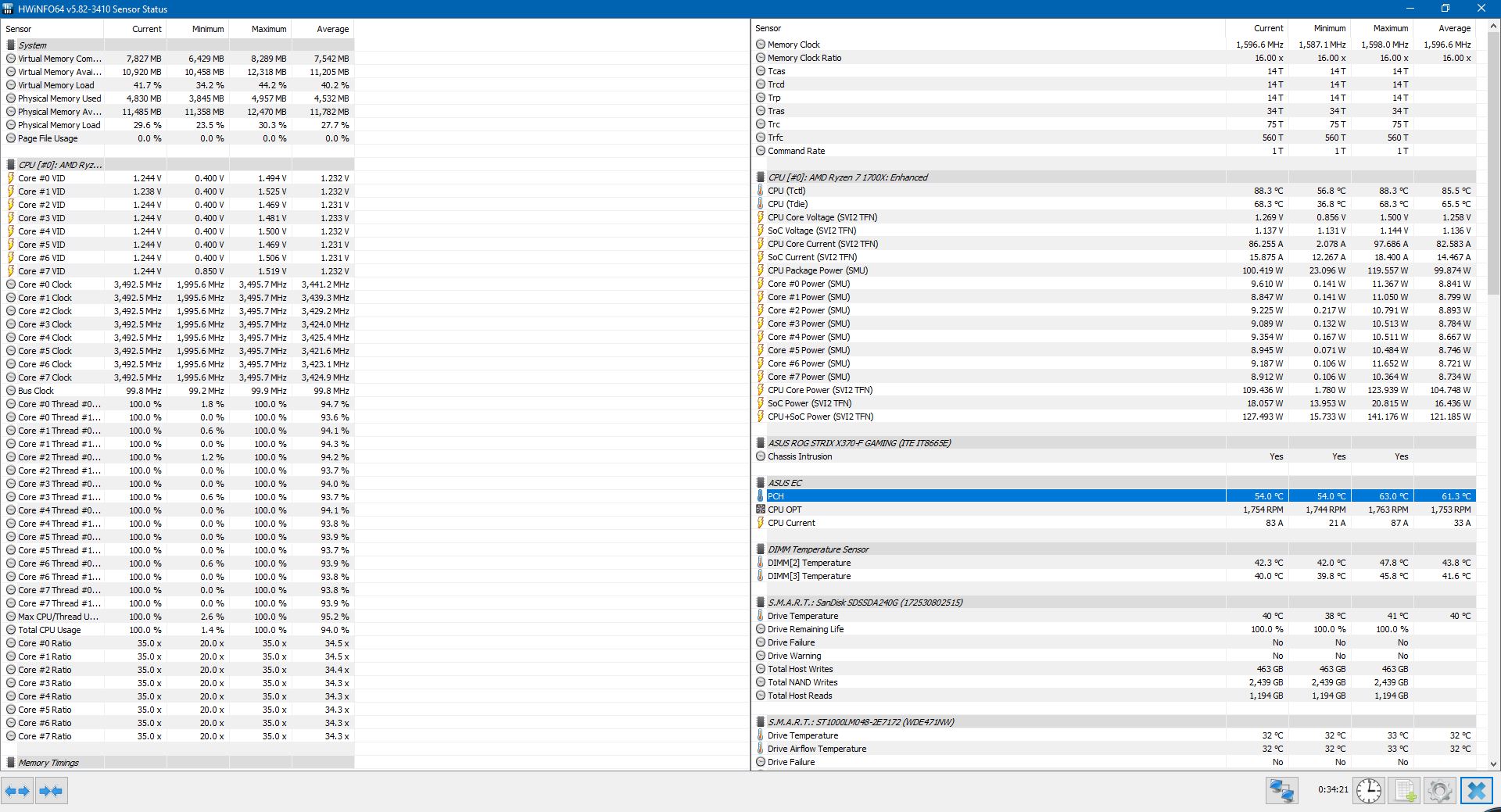

Prime 95 (max Power consumption) + Heaven Benchmark in 4k, um zumindest das Netzteil ausschließen zu können (ist vielleicht ein dreiviertel Jahr alt).
Prime 95 max heat sieht nach ca 45 Minuten noch so aus:
