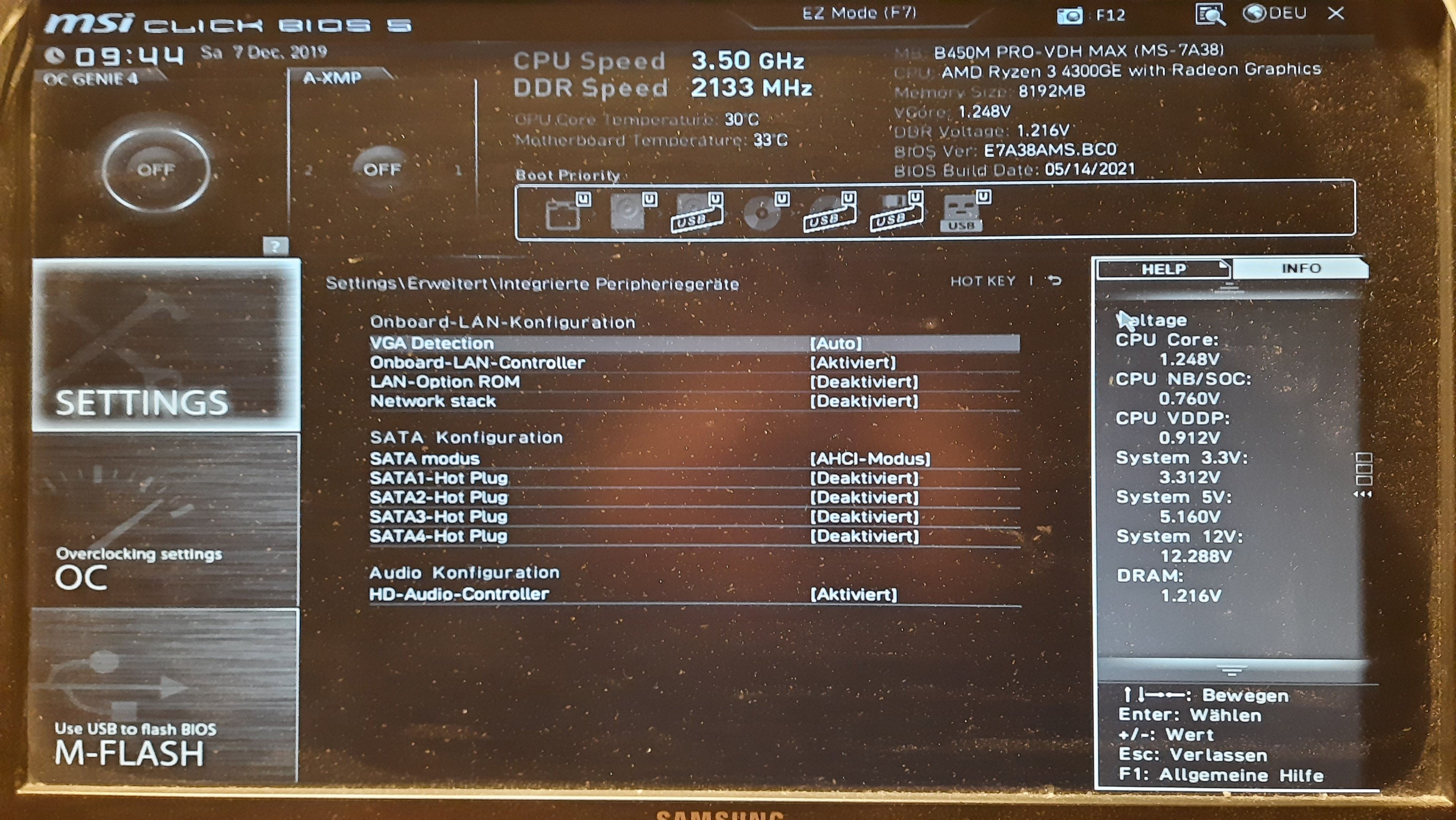

Und direkt da auf der Hauptseite steht da oben eigentlich auch die installierte Version.
Kannst auch Fotos davon Posten
Okay, es ist die aktuellste Version drauf, das passt schon mal.
Wenn es dann irgendwann geht musst du da oben links XMP aktivieren, denn sonst läuft dein RAM nur mit 2133Mhz und nicht mit 3200Mhz.
Du musst jetzt oben rechts in den EZ Modus und dann bei den Bootoptionen mal CSM aktiveren
Reaktionen: Terrier und fixedwater
