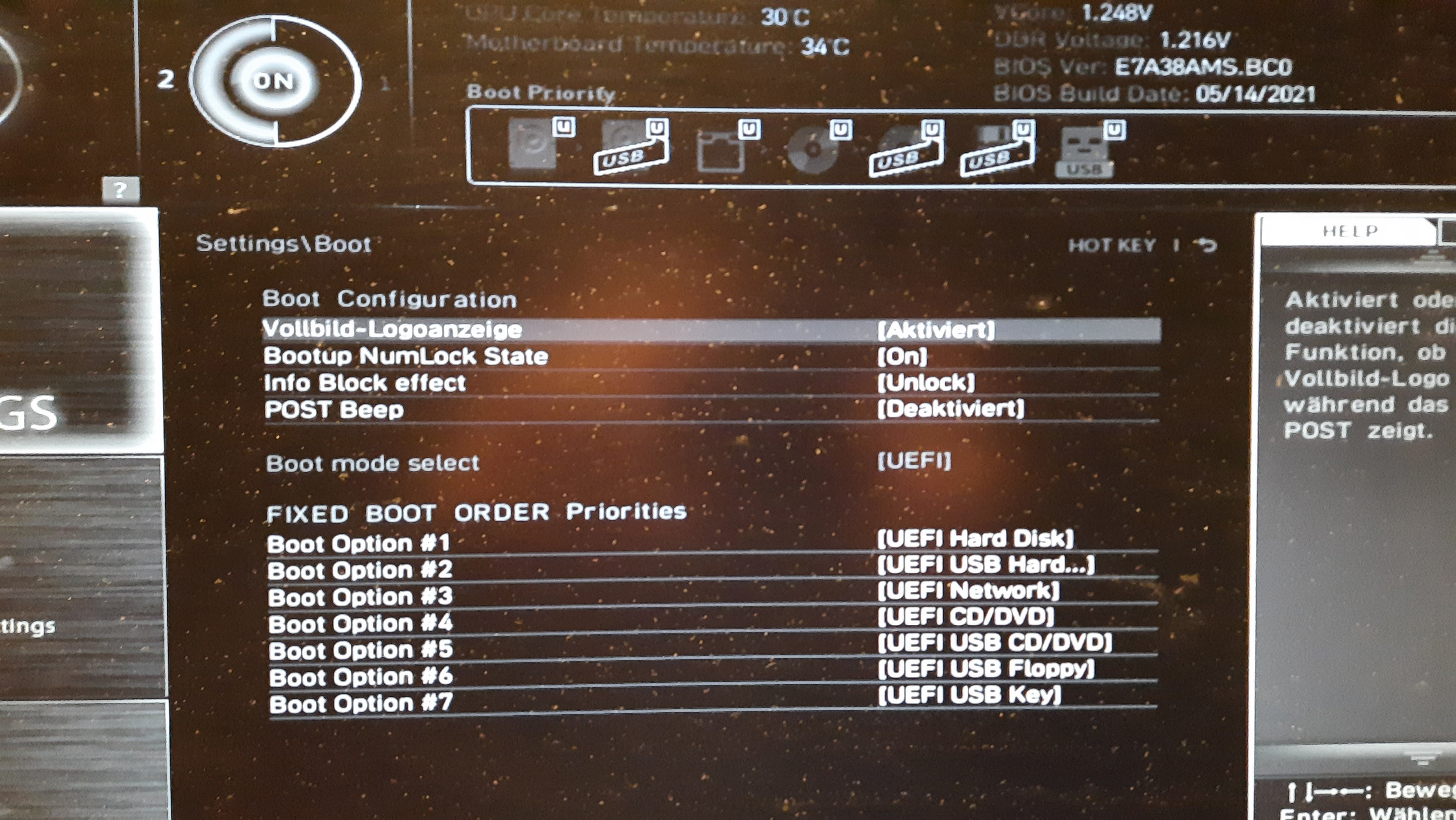

Stell mal die Zeit richtig ein.
Und dort müsstest du wohl erstmal den UEFI-Bootmodus deaktivieren.

Wenn du sie dort nicht auswählen kannst, muss es in einem anderen Menüpunkt eine Möglichkeit geben.
wenn Windows kurz geladen wird und dann (ohne Fehler?) neu startet könnte es auch das RAM sein, so oder so würde ich die langsamsten Settings wählen für den Anfang.
2. Woher weißt du, dass du nicht IDE hattest vorher, welcven Modus hattest du vorher?
Welche CPU wars vorher? Wenns etwa Intel war ists nicht abwegig, dass die Installation verwirrt ist... ich würd mal versuchen im Reparaturmodus zu starten

da mal "Boot Mode Select" von UEFI auf CSM stellen und dann gucken ob es gehtTom7589 schrieb:Im Advanced Modus gibt diese Funktionen (Siehe Bild)

Ich habe von UEFI auf CSM gewechselt. In dem ich auf den Advanced Modus gegangen bin dort dann auf Settings > Advanced > Windows OS Configuration und dort läßt sich dann CSM Auswählen.
Nachdem ich auf CMD gewechselt hatte Startet Windows 10 ganz normal. Dort stand das Windows Deaktiviert seie. Ich bin dann in die Einstellungen und habe dann auf das Fenster Windows aktivieren geklickt. Dort konnte ich auswählen das ich meine Hardware gewechselt habe. Und da ich ja die Windows Lizens mit meinem Microsoft Konto verknüpft hatte habe ich dort meine Kontodaten angegeben. Dann sollte ich denn PC auswählen auf dem Windows 10 laufen sollte da hier nur einer war ( mein neuer PC) wählte ich ihn aus ging auf aktivieren und danach erschien ein Fenster auf dem stand das Windows über das Konto aktiviert wurde seitdem klappt alles tadellos.Balu1960 schrieb:Hi, Tom7589
