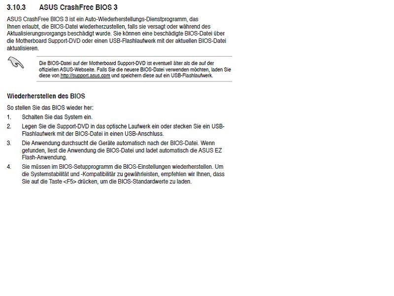

pEqpEr schrieb:
Nein, die Rev. 3.1 wie oben geschrieben. Dürfte aber hier keinen Unterschied machen.Crash-Free-Bios von ASUS-DVD funktioniert genauso wenig wie .ROM-Datei vom USB-Stick.
Das darf nicht sein.
Was genau sagt das Handbuch ?
Auszug aus dem Handbuch: s. Anhang!
Liest sich alles ganz einfach, geht aber nicht...
Liegt es am Flash USB Stick ?
Nachdem ich keine Lösung für mein Problem finden konnte, habe ich gestern mit einem freundlichen ASUS-Mitarbeiter telefoniert. Er meinte, wenn schon kein Monitorsignal mehr da ist, funktioniert auch kein Crash-Free-Bios oder USB-Stick mehr. Aber angeblich gäbe es auch bei den neueren Revisionen keinen Bootbug mehr... nee, is klar! :rolleyes:
Rechner/Board wird jetzt vom Händler abgeholt!
