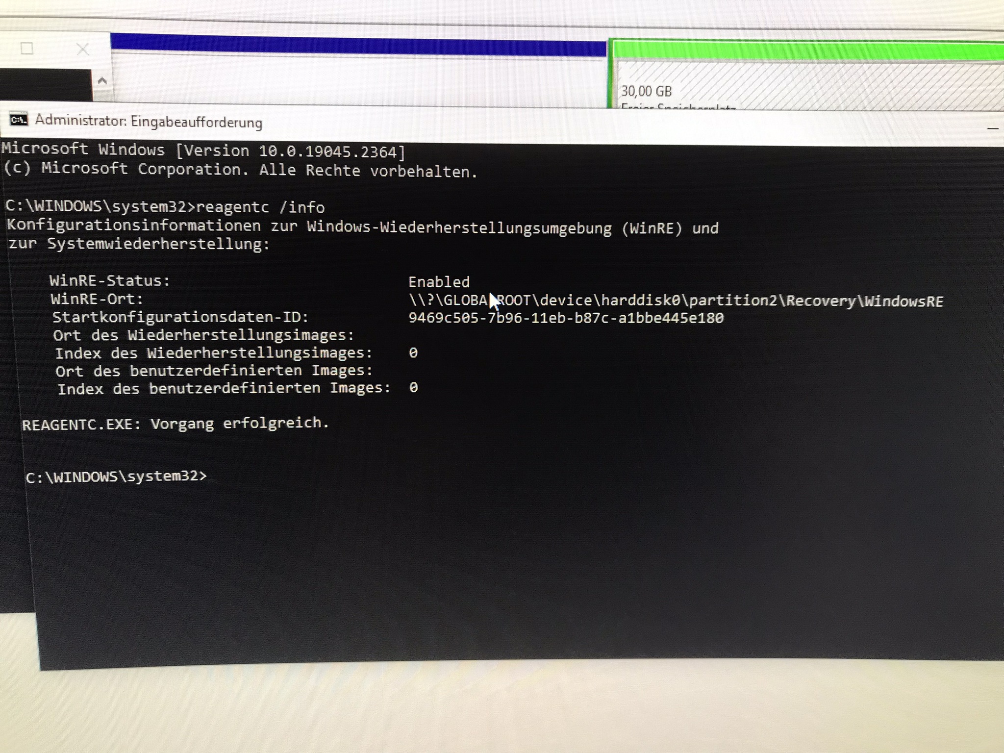

Zeig bitte noch den Output aus einem admin CMD für:
Rich (BBCode):
reagentc /info
Das Prozedere für die Konvertierung findest du hier: [HOW-TO] MBR2GPT mit Bildern.
Dort runterscrollen bis zum 'Prozess für die Konvertierung'.
Wichtig ist der Validate-Befehl, der sollte 'successfully' melden.
Lade ruhig ein Foto hoch, wenn du da bist.

Die Wiederherstellungsumgebung ist funktional, kann also losgehen.
Nutze den gegebenen Thread für die Befehle und Schritte. Wenn etwas unklar ist, fragen!
