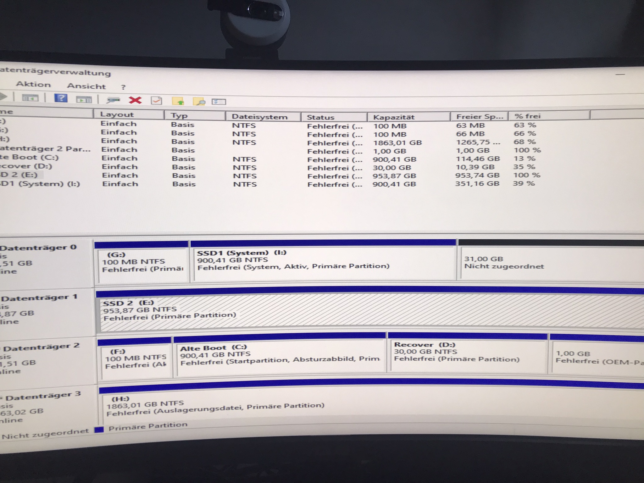

Hey, da bin ich wieder. Danke, dass du dir schon wieder Zeit für mich nimmst. Nur um sicher zu gehen, Unter C liegt aber das Windows, mit dem ich arbeite und dass wir gerade versuchen zu konvertieren, trotzdem das Laufwerk des anderen Windows adressieren?
mae1cum77 schrieb:
HINWEIS: Wenn du die Reparatur der EFI-Partition aus dem anderen Windows heraus durchführst. Checke in der Datenträgerverwaltung, welchen Laufwerksbuchstaben das andere Windows hat (ist ja nicht 'C' wie im Prompt vom Setup). Dann den bcdboot Befehl entsprechend anpassen.
Ist quatsch, du hast recht. Das alte System liegt auf C, das neue auf I:
Wenn du vom anderen Windows startest nicht. Nur wenn über ein Setupmedium gebootet wird und das andere Windows abgehängt ist, sollte es C sein.
Das Laufwerk an sich ist schon konvertiert. Nur die EFI-Partititon wurde nicht erstellt.
Mach mal ein lis dis in diskpart, GPT-DT haben einen Stern ganz rechts.
Bist du im anderen (alten) Windows?, dann zeig mal einen Screenshot von der DTVerwaltung.
Dauert alles ewig in dem alten Windows.
Das läuft ja sonst nich... Kann ich das nich auch in dem anderen Windows machen? Mit Shift-Neustart komm ich im alten Windows auch nicht in die Eingabekonsole, die gibs da nich. Geht auch die normale also über CMD?
Volume Z schrieb:
Der Partitionsstil ist noch MBR.
War nicht ganz klar. Hatten hier schon einen Fall, da wurde die Platte GPT konvertiert und nur die EFI-Partition wurde nicht erstellt. Hier ist anscheinend nichts passiert.
Dann klemme ich jetzt die alte Windows nochmal ab und versuche die Konvertierung nochmal?
