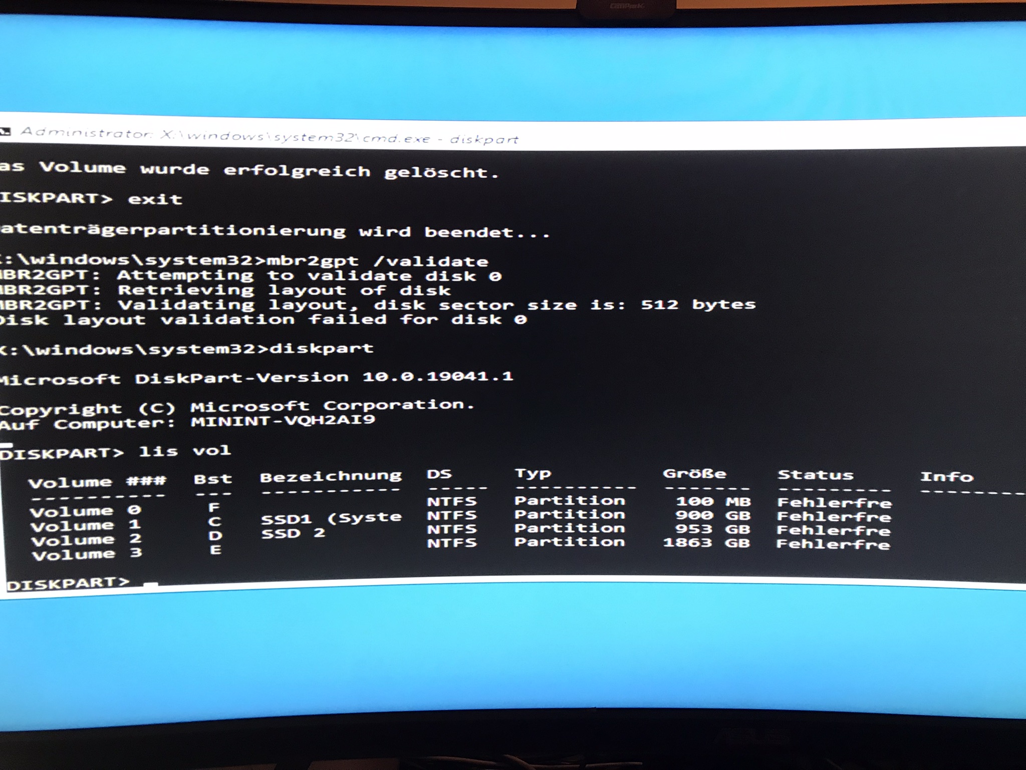

S
s1ave77
OK, dann klemmt da noch was.Tecla schrieb:Disk layout validation failed for disk 0.
In der Wiederherstellungsumgebung im CMD
diskpart und dann lis vol.Da sollte die OEM als Volume mit 1 GB auftauchen. Die Volumenummer merken und
sel vol X (X ist die Volumenummer). Dann mit del vol override löschen.Dann nochmal den Validate checken. Wichtig ist das alles rechts der Windowspartition nicht zugewiesen ist. also keine Partitionen angelegt werden.

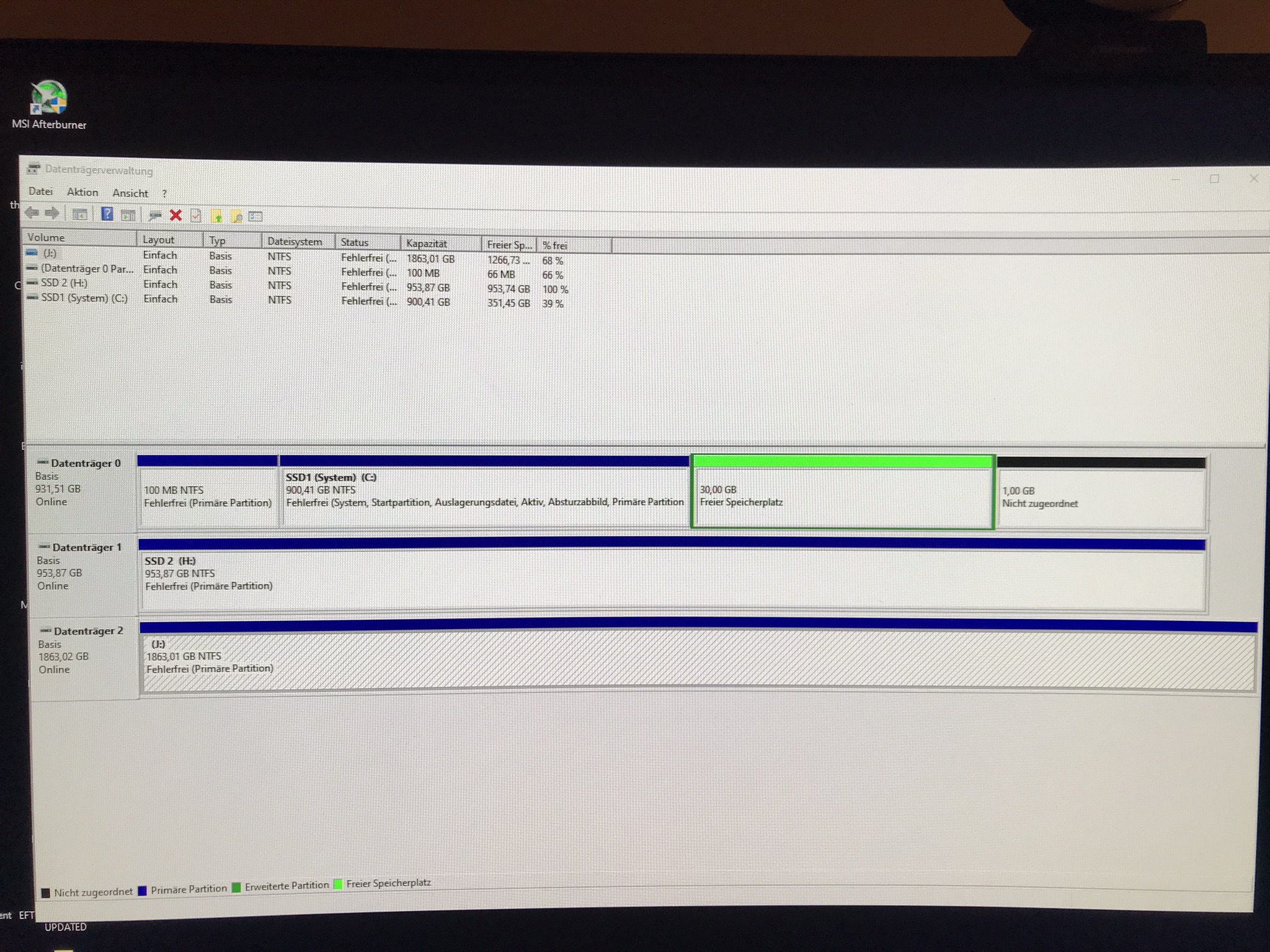

s1ave77
Verdammt, das ist hartnäckig. Hab' ich ja auch noch nicht erlebt
Boote erstmal wieder Windows und zeig nochmal die Datenträgerverwaltung.
Wir sollten heute erstmal Schluß machen. Ich schau mir mal Alternativen an (hatte ich eh vor). Dann melde ich mich, wenn mir was einfällt.
S
s1ave77
OK. Halt. Ich sehe woran es liegt. Die alte F-Partition sollte 'Nicht zugeordnet' sein. Lösche das Volume noch mal über die Verwaltung. Der ganze Platz rechts von C muß 'Nicht zugeordenet' sein. So wie jetzt die ehemalige OEM. Kein neues Volume erstellen.
S
s1ave77
Das klingt gutTecla schrieb:Ok, der Fehler ist weg, ich konvertiere.
Danach nicht vergessen im BIOS CSM zu deaktivieren und als Bootdatenträger 'Windows Boot Manager' oder 'UEFI Harddisk' wählen, weiß nicht wie dein AsRock den nennt.
