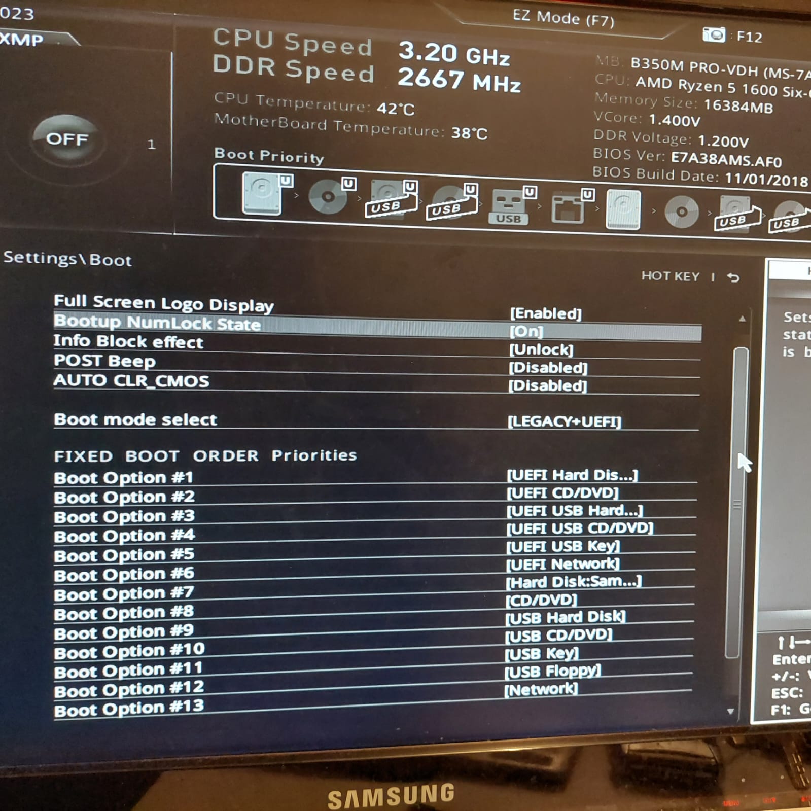

Da waren keine Untermenüs. Kann es an der PSU liegen? Es ist eine be quiet 500W die allerdings 9 Jahre alt ist. Das System ist:
ryzen 1600
2x8gb ram
512 gb ssd
1tb hdd
1050ti
Heute Abend teste ich es mal bei einem Freund.

Dein BIOS sollte mal eine Frischzellenkur erhalten.
