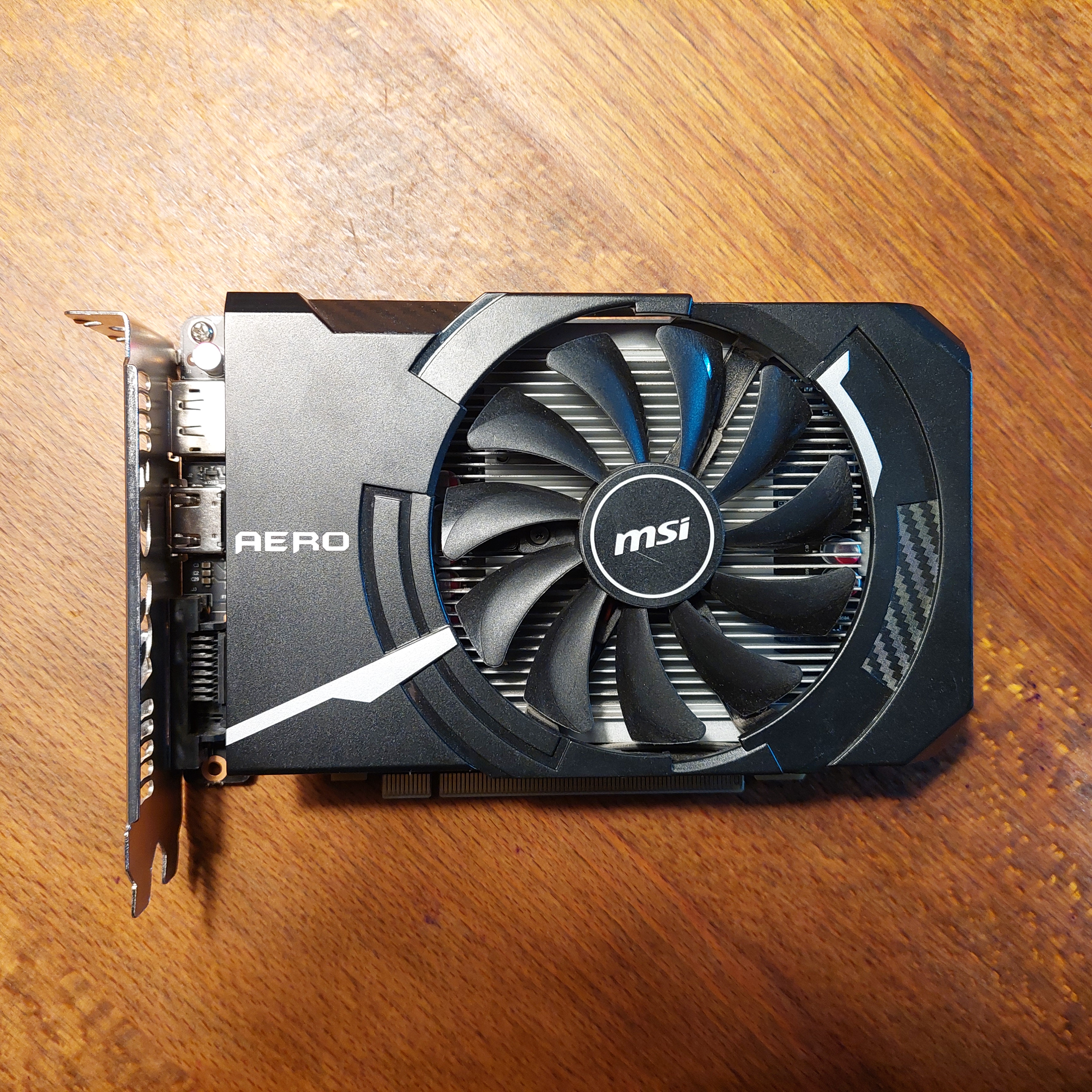

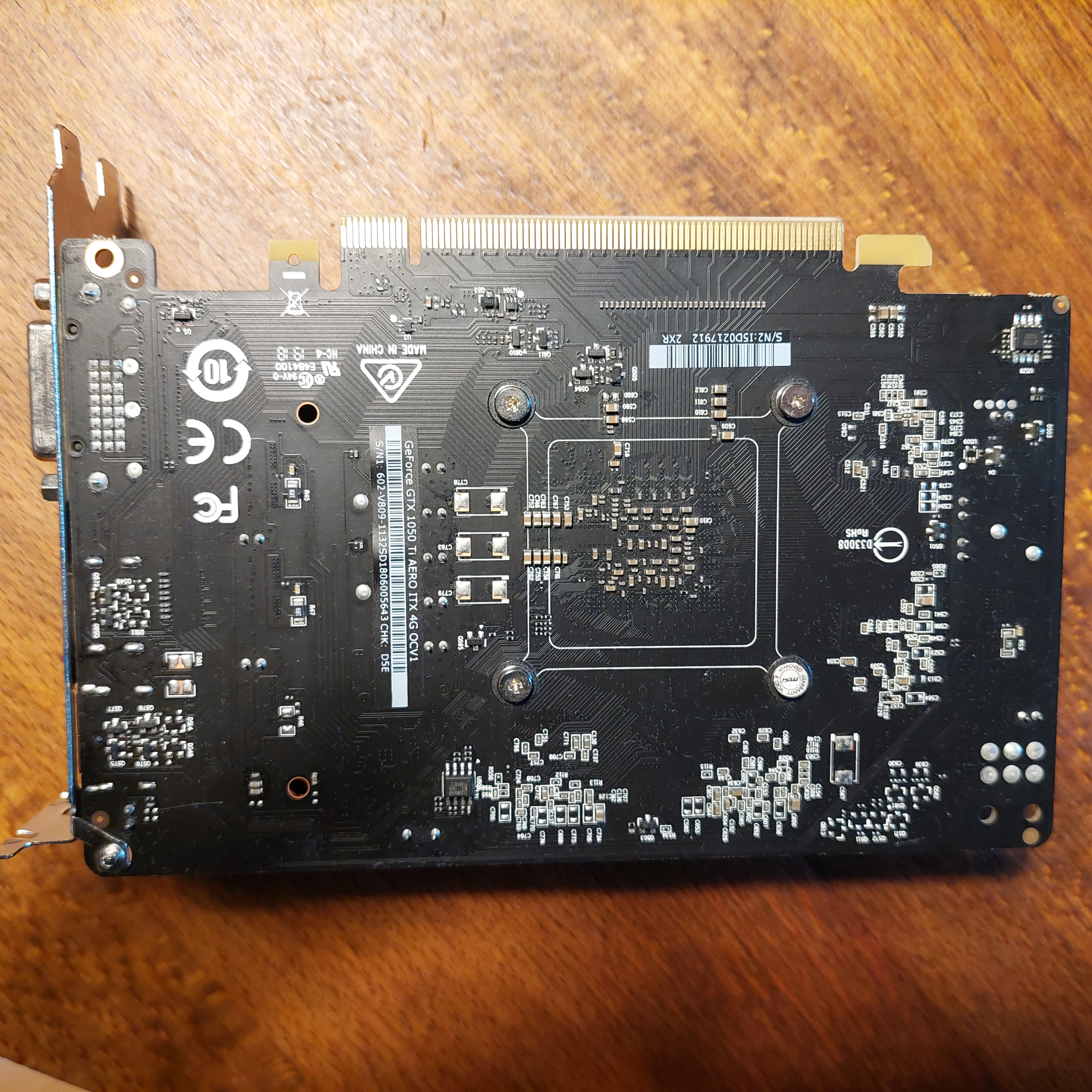

Ich habe mir eben von ebay Kleinanzeigen eine "GeForce GTX 1050 Ti AERO ITX 4G OCV1" für 55 euro gekauft. Entweder mache ich beim Einbau etwas falsch oder ich wurde verarscht.
Ich bin so vorgegangen:
1. Alle Treiber meiner 750 palit kalmx deinstalliert, im Gerätemanager wurde mir nichts mehr angezeigt.
2. Karten ausgetauscht und alle 3 Stecker am neuen 27 zoll Philips Monitor getestet und dann das dvi und hdmi am alten 24 zoll Samsung. Es kam kein Bild.
Muss ich eventuell die Treiber installieren bevor ich die neue Karte starten will?
Die Karte macht beim Starten 3 mal ein tickendes Geräusch und dann noch ein mal, danach ist Ruhe. Habe ich etwas übersehen?
die Karte wird es wohl hinter sich haben, wenn das Ticken wirklich von der Karte kommt! Und wenn sich an der Karte sonst auch nichts regt, dann wird dir wohl ein CMOS clear auch nicht weiterhelfen.

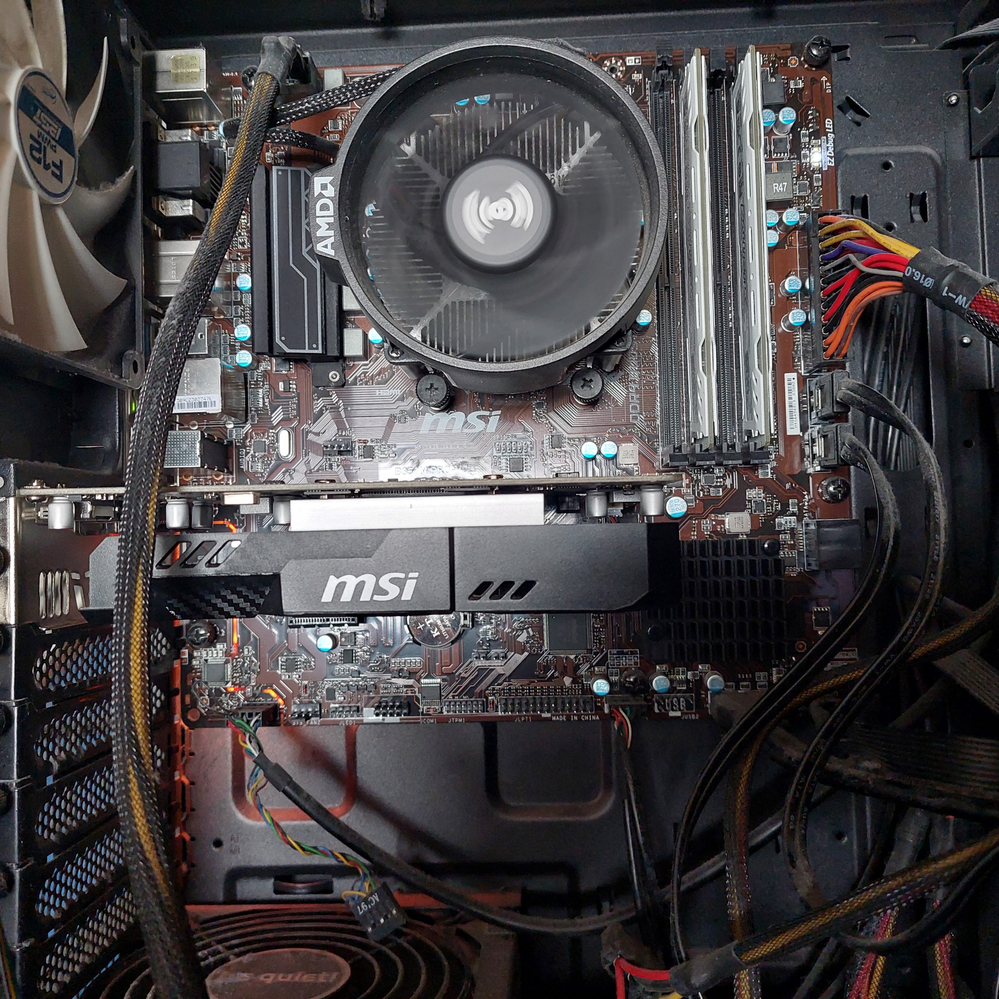

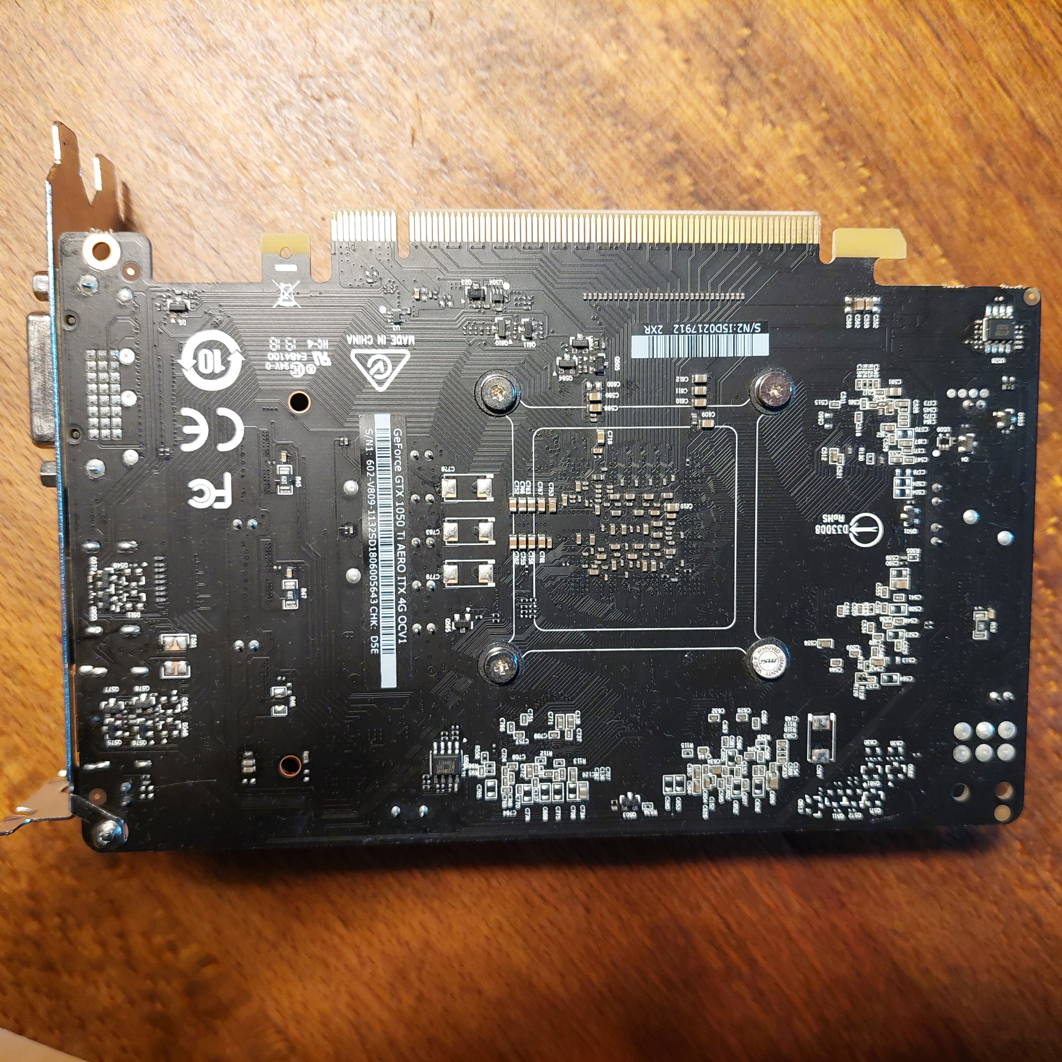

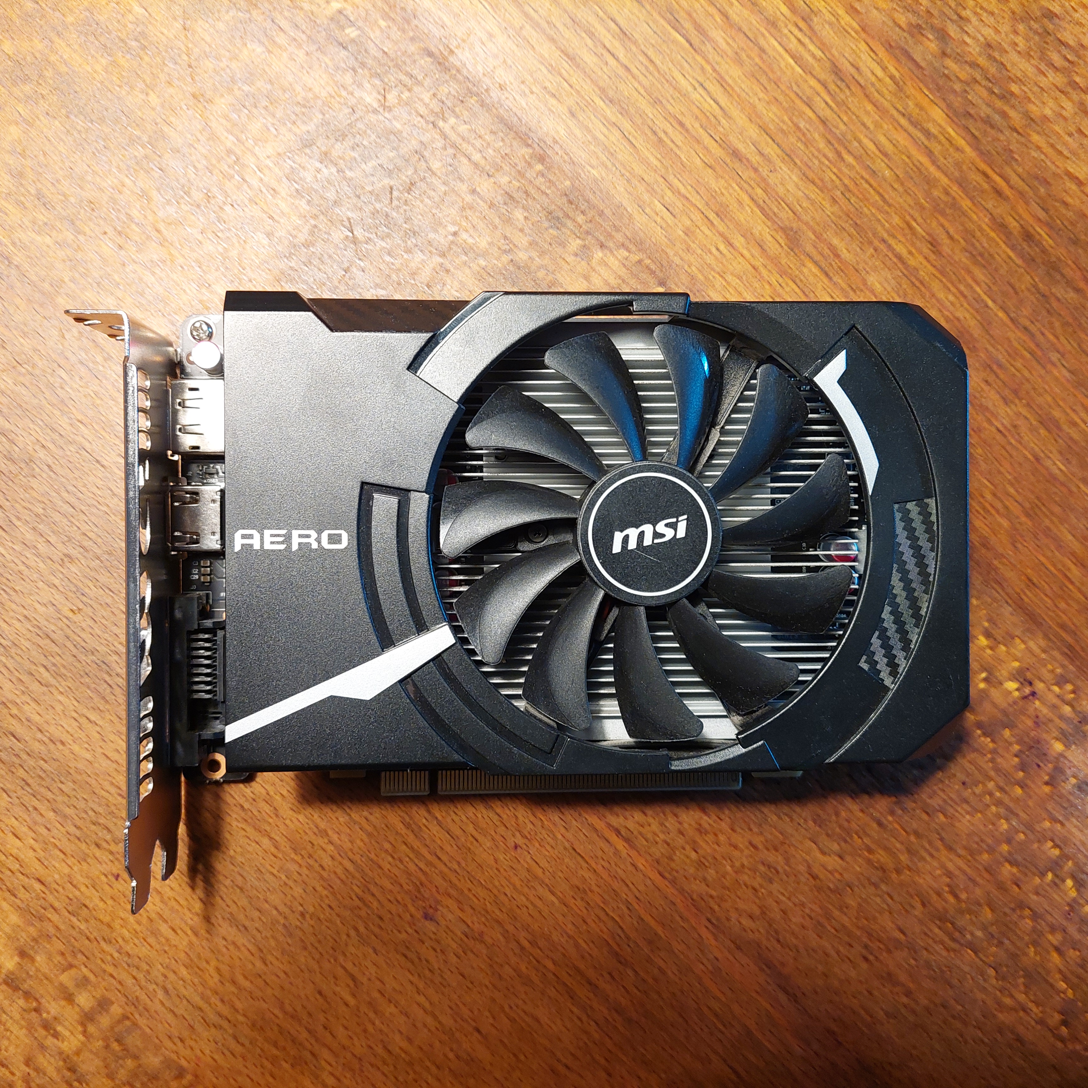

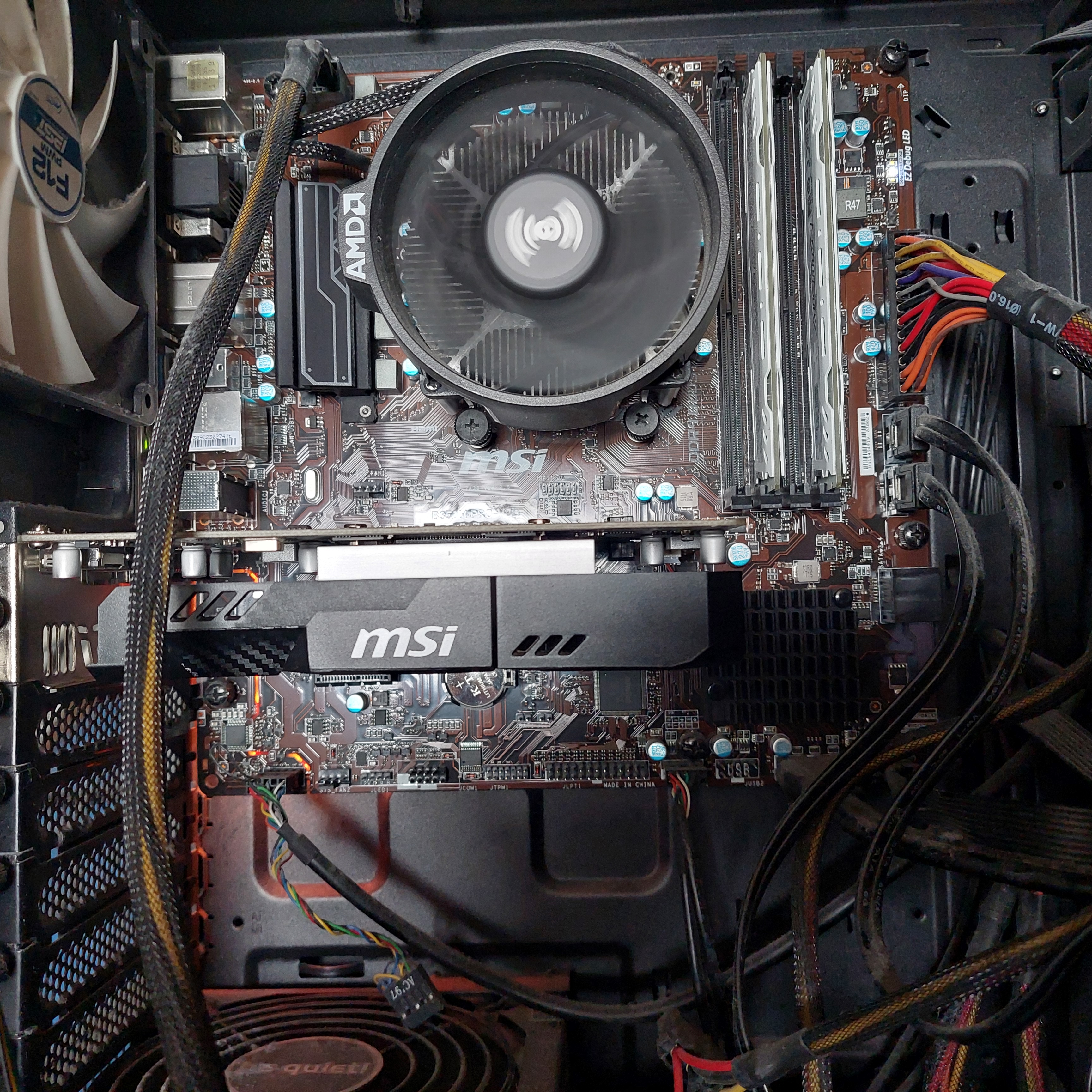

Bitte mach Fotos vom eingebauten Zustand und von der Karte selbst, Vorder- und Rückseite.
Der Lüfter läuft wenn ich die Karte starte. Bis 75 Watt braucht man auch keinen weiteren Stromanschluss.

Nö, muss so funktionieren, Komponenten passen so weit (ok, die Montage ist grauenvoll).

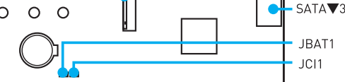

Dann mach mal ein CMOS clear genau nach Anleitung im Handbuch! Schreibe dir vorher bitte die wichtigsten BIOS- Einstellungen auf, wenn du dir hier nicht sicher bist oder fotografiere am besten vorher alle Untermenüs ab.
Edit:
(Für den CMOS clear die Stifte an JBAT1 für mehrere Sekunden elektrisch überbrücken (kurzschließen) bei ausgeschaltetem und stromlosen Rechner)

Das sind nicht die passenden Schrauben um ein Mainboard zu befestigen!
Könnte so eine hohe Schraube den Einbau deiner neuen Grafikkarte behindert haben!? Nicht, daß die jetzt nicht richtig im Slot eingerastet ist oder die Schraube auf irgendein Bauteil der Karte drückt!?

Die Karte wird durch keine Schraube behindert. Sie ist sogar etwas kleiner als meine alte und die funktioniert ohne Probleme.
Hast du Abstandsschrauben zwischen dem Board und dem Gehäuse?
Nimm die Karte nochmal raus und drück die dann gerade von oben in den PCIe Slot bis sie richtig einrastet.
Hast du den Monitor auch an der Grafikkarte angeschlossen und nicht am Mainboard ?
Ich habe keine Abstandsschrauben zwischen dem Board und der Grafikkarte, falls du das meinst.
Der CMOS clear war erfolgreich, ich habe dann die Standardeinstellungen ausgewählt. Die Karte wird trotzdem nicht erkannt.
