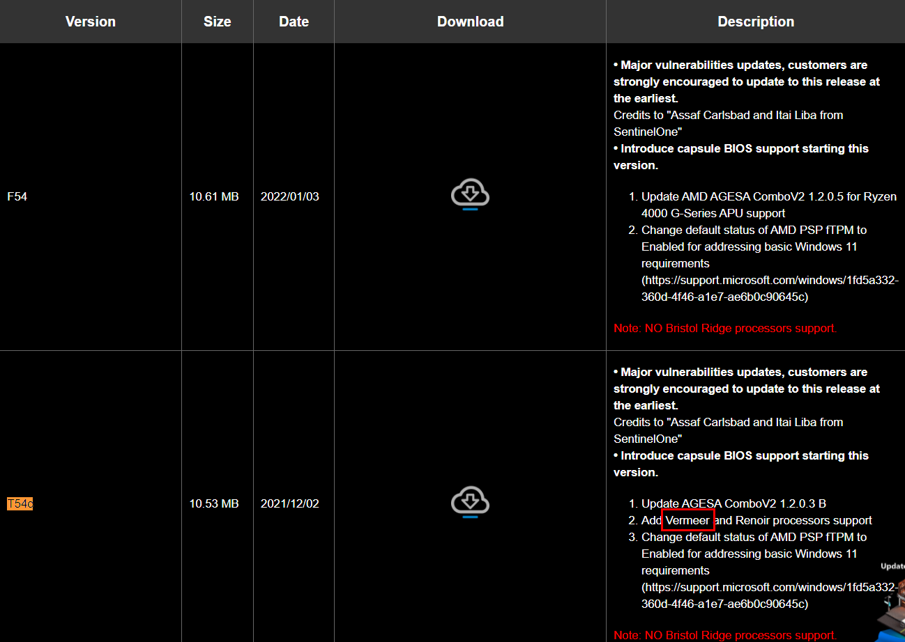

Neodar schrieb:Nur, wenn der Monitor direkt an der Graka hängt, kommt bei Nutzung des 5600X ein Bild.
Und beim 2400G hatte er den Monitor vorher auch nicht mit der bereits vorhandenen Grafikkarte verbunden?

Bei der dünnen Informationslage muss man erstmal von allem ausgehen.Baxxter schrieb:Und beim 2400G hatte er den Monitor vorher auch nicht mit der bereits vorhandenen Grafikkarte verbunden?
Die Unterstützung für den Ryzen 5 5600X ist ja ab T54C gegeben, das neuere F54 sollte daher auch funktionieren.wahli schrieb:Edit: Sorry, ganz übersehen. Du hast das falsche Bios F54 installiert. Du braucht T54c.

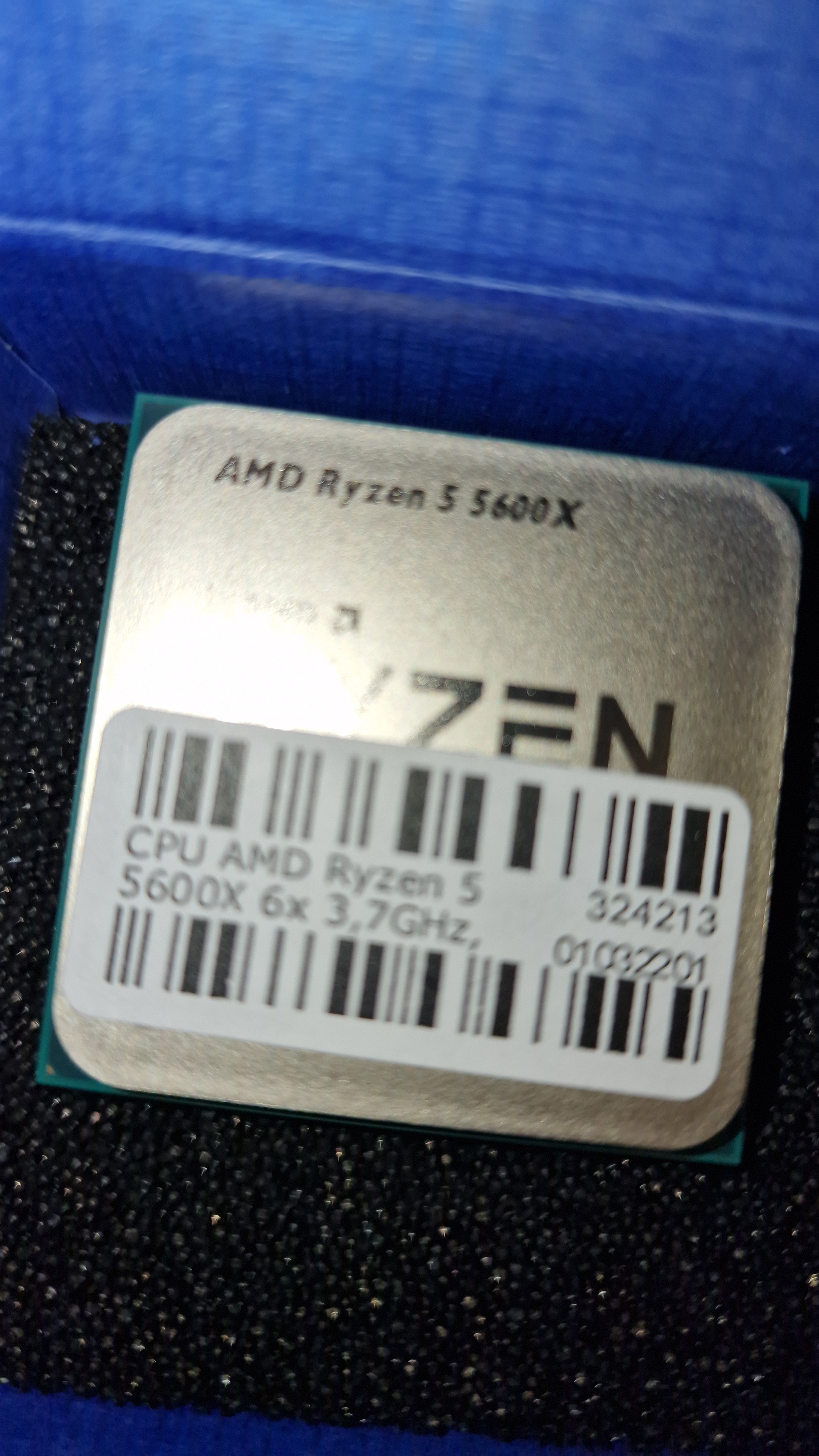

Hab jetzt nochmal bios geupdatet leider keine Änderung Bildschirm bleibt schwarz..
Nochmal sry für die schlechte Informationslage
Ich habe mir am Samstag eine RTX 3050 besorgt hat auch funktioniert bzw funktioniert auch, nun hab ich gemerkt das die fps Zahlen immer noch unten sind daher hab ich mich für eine neue CPU entschieden. Die vorher verbaute CPU war die RYZEN 5 2400G nun habe ich auf die genannte ryzen 5 3600x. Wärmeleitpaste ist natürlich drauf. Jetzt befinde ich mich in dieser Lage. Die hdmi und DP Kabel sind immer an der Grafikkarte angeschlossen da die neue CPU ja keine Grafik Einheit hat.

Da wäre ich mir nicht so sicher. Die Unterstützung von allen Prozessoren braucht viel Speicherplatz und das passte oftmals nicht in den Bios-Speicher. Daher gab es dann verschiedene Bios-Versionen.Incanus schrieb:Die Unterstützung für den Ryzen 5 5600X ist ja ab T54C gegeben, das neuere F54 sollte daher auch funktionieren.
Welche Bios-Version hast du jetzt installiert?
- März 2022
- 42
F54 die neustewahli schrieb:Da wäre ich mir nicht so sicher. Die Unterstützung von allen Prozessoren braucht viel Speicherplatz und das passte oftmals nicht in den Bios-Speicher. Daher gab es dann verschiedene Bios-Versionen.

Du brauchst F54c.
Nachtrag - ich meinte T - mein Fehler.

Hast Du dafür eine Quelle? Denn laut Hersteller ist das neueste F54:der Unzensierte schrieb:Du brauchst F54c.
https://www.gigabyte.com/de/Motherboard/GA-A320M-H-rev-1x/support#support-dl-bios
