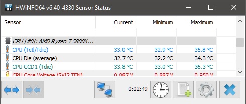

Okay, kleines Update ... die Meisten Kinderkranheiten hab ich behoben aber 2 sind recht Hartnäckig: 1. im windows wird unter HWinfo die CPU Temp falsch geloggt (ca 100°C im Idle und bis zu 140 unter Last ) Laut Taskmanager läuft er aber selbst unter last (folding@home) mit über 4 gHz und die Wassertemperatur wird von der Quadro Lüftersteuerung auf unter 40°C (gemessen direkt nach der CPU) gehalten ... aber wenn der Prozessorkühler nicht korrekt drauf wäre, hätte wohl taskmanager unter Last keine 4+ghz mehr angezeigt, dann hätte die CPU ja gethrottled, oder?

Kannst ja mal ryzenmaster ausprobieren, wenn da die Sensor Werte stimmen, liegt es nur an Hwinfo. Vielleicht mal die neuste ausprobieren.
Hast du das letzte Bios genommen? V157(beta) oder v14? Wenn du die Beta genommen hast, Wechsel auf die v14. Die ist ausgereifter.
Wo werden die falschen Temperaturen angezeigt?
