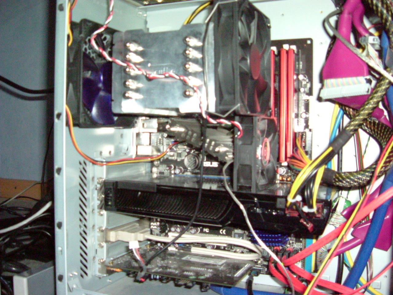

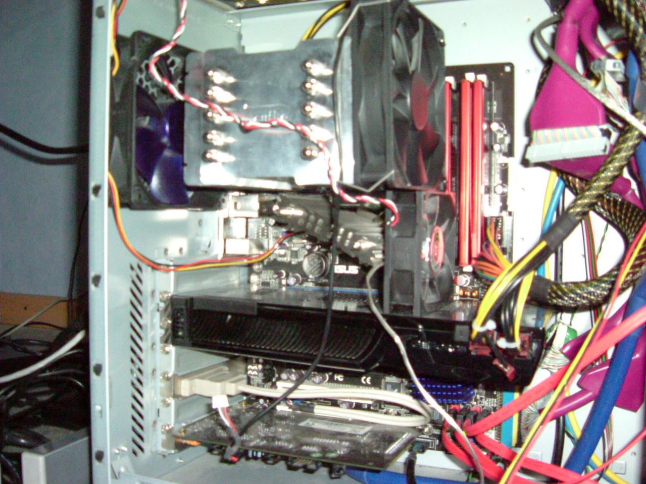

Tausch mal den orginal NB Kühler gegen einen HR05 !
Dann die NB Spannung auf 1,56 Volt
Damit solllten das min FSB 435 Mhz möglich sein , zumindes geht FSB 435 bei mir mit dem Q9550.
Der Q6600 mal Multi 9 also 435 mal 9 = 3915 Mhz !
Mal sollte das natürlich auch Ram haben der 435 Mhz / 870Mhz schafft .
Weil FSB Sync RAM läuft auf dem MB besser
Es gibt genung Leute die den Q6600 OCed haben auf dem MB.
Das Problem ist der passive NB Kühler !
Der wird zu warm, grade wen eine Fette GK daneben sitzt
Ich habe seit dem Umbau keine Probleme mehr !

Also wenn ich mich mal einmischen darf, ich habe ein MSI P6n SLi mit dem 650er und dem Q6600 drauf (hatte vorher auch nen E4300).
Meiner läuft, wenn ich northbridge spannung leicht anhebe und VTT FSB und mit leichter Vcore erhöhung auf 3 Ghz.
Aber bei ihm geht es doch um den Standardtakt, sicher kann er probeweise mal die spannung der NB etwas erhöhen, aber die CPu läuft doch momentan auf 2,4 Ghz, da sollte man nich an zich spannungen rumwürgen müssen damit das läuft. bevor du den NB Kühler wechselst bitte mal per Finger testen wie heiß er ist, und evtl einen Lüfter zum Test davorhängen.
Ich hatte auf meiner NB mit standard MSI Kühler auch mal nen 60er draufgeklemmt, schlecht war das sicher nich, nur ist jetzt wegen 120er towerkühler kein Platz mehr.

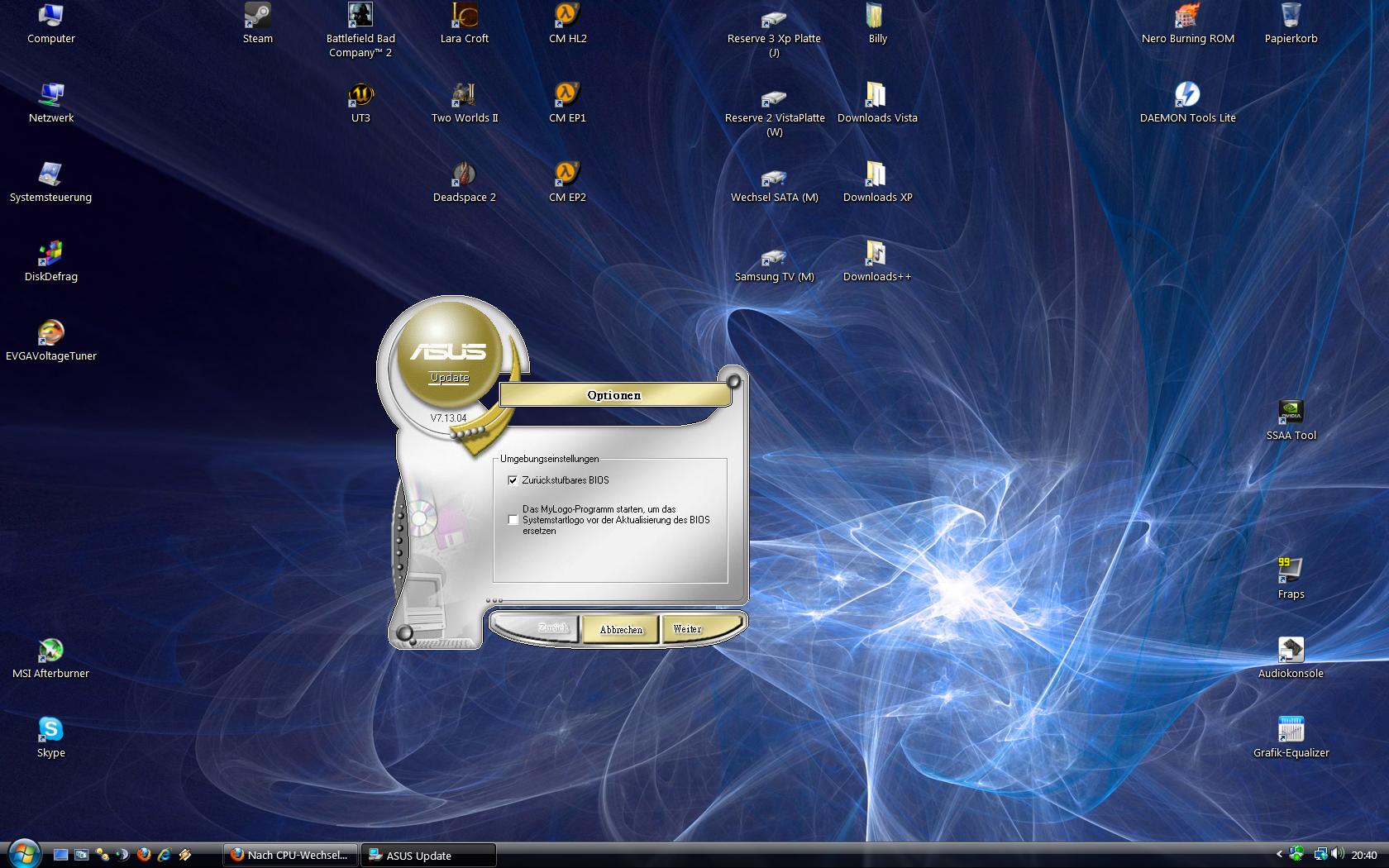

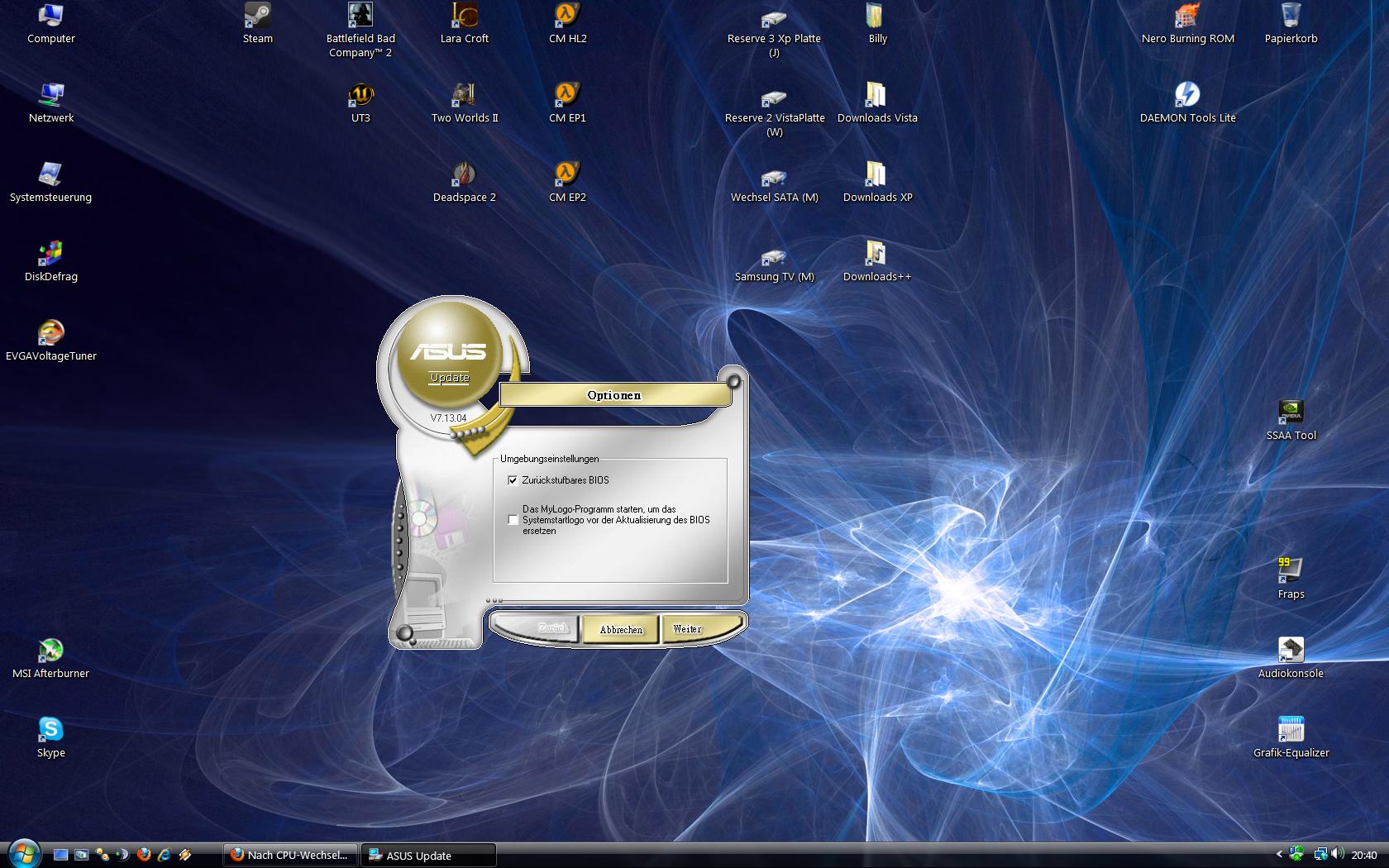

Eine Frage habe ich aber noch: Wie kann ich die alte Biosversion wieder raufmachen mit dem Asus Update Utility? Bekomme den Hinweis das aktuelle Bios (1404) neuer ist als das was ich nutzen möchte (608).
Ansonsten nochmals vielen Dank für eure Hilfe!!!
Entweder du macht das mit AWDFlash falls du noch eine Floppy hast oder du macht unter optionen ein hacken bei zurückflshbar evtl muss du eine Version älter Versuchen vom Asus Update.

Zum Bios: Ich hatte mit dem 608 Bios keine Probleme den FSB auf 1333MHz mit standard Spannungen zustellen. Wenn ich nun mit der 1404 Version auf 1333 oder 1250 stelle mit selben Spannungen startet der Rechner nicht mehr. Könntest du mir da noch einen Tipp geben bzw. sagen wo ich welchen Hacken bei welchen Optionen setzen kann.
Wer mit AWDFlash und Floppy arbeitet sollte /F nicht vergessen
Also
awdflash 0608.bin /f
/f steht für force
Dann wird das Bios ohne wenn und aber geflash !
Also Vorsicht das ihr auch das richtig habt !
