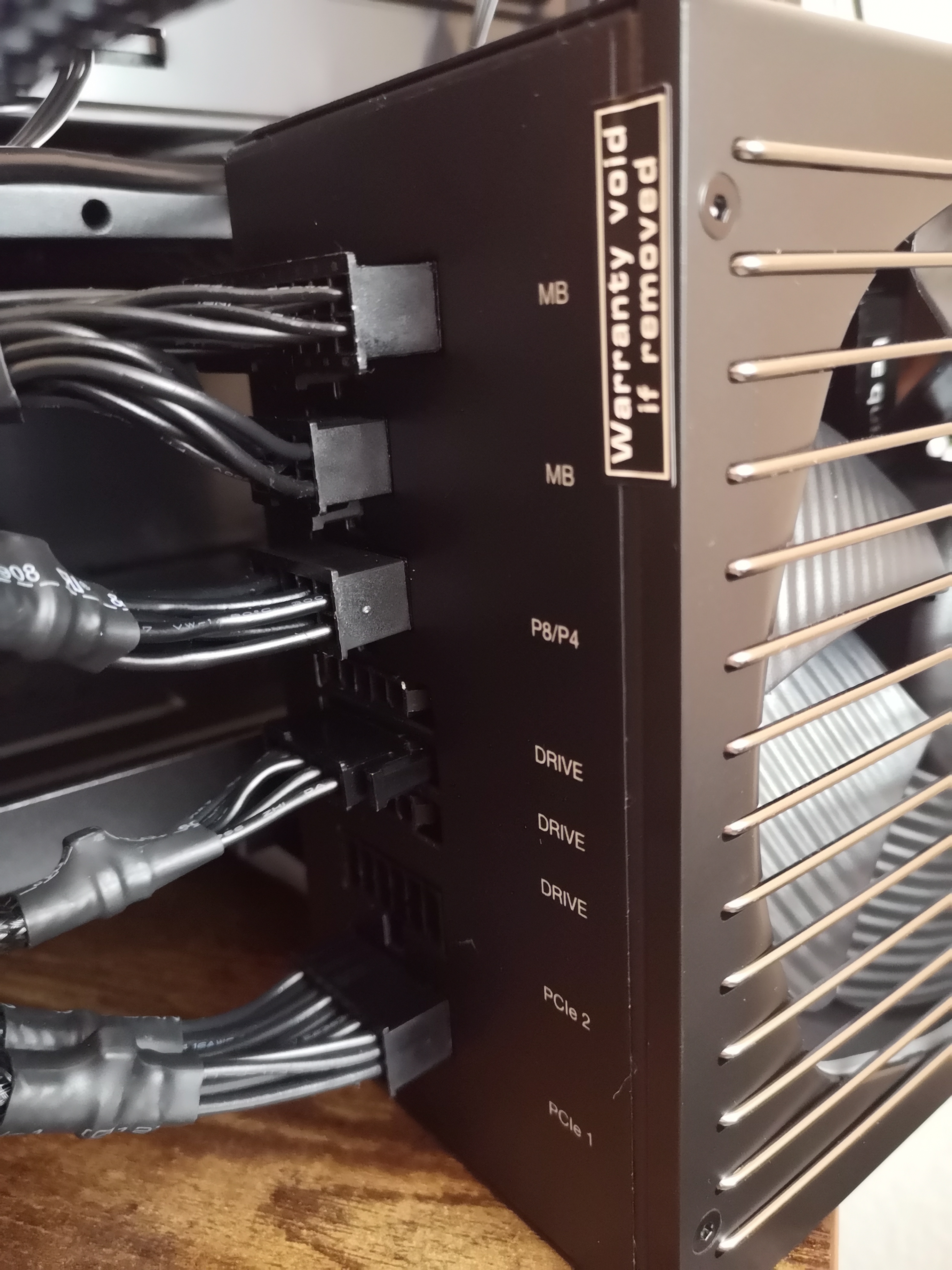

Mit 2 einzelnen Kabel ausgehend aus einem großen PCIE Anschluss am Netzteil.Viper1982 schrieb:Frage wäre auch wie die Grafikkarte angeschlossen ist.
Mit einem Kabel und zwei Anschlüssen oder mit zwei Kabeln vom Netzteil. Multirail!!!

Wie du von @Viper1982 siehst, sind es 12V bei 22A.
12Vx22A=264W...
Es könnte sie aber sein, weil sie es schon oft war (in verbindung mit Vega)
12Vx22A=264W...
Okay, ich fasse mal zusammen und werde gleich folgendes prüfen:
Netzteil Anbindung zur Vega64
Gegebenenfalls auch Undervolting
RAM auf 3000Mhz und Maximum Power Target bei CPU auf 95
Melde mich dann noch einmal und danke für die Tipps.

So wie es auf dem Foto jetzt verkabelt ist, darf sich die Vega64 demnach 264W +15% = 303,6W genehmigen.
Sind die Kondensatoren schon bissl genutzt worden, und haben ~2% Kapazität eingebüst, und die V64 nimmt sich mal 310W in der Lastspitze..... Dann ist es schnell aus.
Macht sinn, oder?
Macht sinn, oder?
Ja mache ich aufjedenfall, lasse das System jetzt erst einmal mit folgenden Änderungen laufen:dgneo schrieb:Bin sehr gespannt was dann der Fehler war. Bitte die Lösung posten wenn du es hinbekommst.
sg
Anbindung Netzteil zur Vega64 korrigiert auf Multirail.
Undervolting der Vega64.
Nach Änderung der Anbindung habe ich unter Windows auf einmal andere Energieeinstellungen vorfinden können.
Vorher: Ausbalanciert
Jetzt wurde automatisch auf AMD Ryzen High Performance geändert.
Sollten die Abstürze gleich wiederkommen, werde ich die Takt und Power Einstellungen im BIOS ändern.
