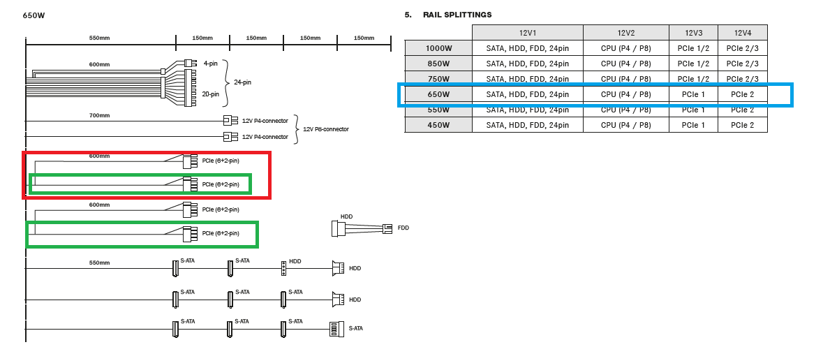

Ups OK, also meinst du ein größeres Netzteil her? Ein Umstieg von Vega64 auf eine RTX würde sich glaube ich bei den derzeitigen Preisen nicht lohnen.
Lohnt sich nicht.
Stell auf Multirail um.
- Sollte das nicht helfen:
Geh ins BIOS. Nagel den 3900X auf 95W TDP fest.
Nimm mal das SILENT Bios (BIOS Switch an der GPU)
- Wenns immernoch zu Abstürzen kommt:
änder den Switch wieder, Geh in Wattmann, Undervolte bissl! (P7-State MAXIMAL 1,057mV) (rest (P1-P6) unter 0,999mV) usw.
- sollte das dann nicht die Lösung sein, 750W NT....
