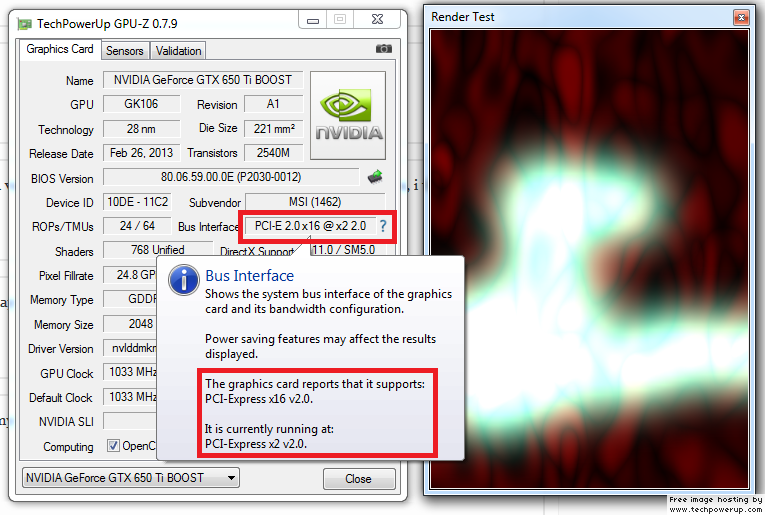

Danke nochmals für die Antowrten ich bin mir nicht genau sicher wie man den PCIe Modus nachschauen kann könntest du mir das bitte erklären :D
GPU-Z runterladen, auf das Fragezeichen bei "BUS Interface" klicken und den Rendertest kurz laufen lassen, dann steht da, welche Version genutzt wird.
Im Idle wird der bei den meisten neueren Boards automatisch auf 1.1 oder so runtergestuft um Strom zu sparen, unter Last sollte der aber direkt umgestellt werden.
