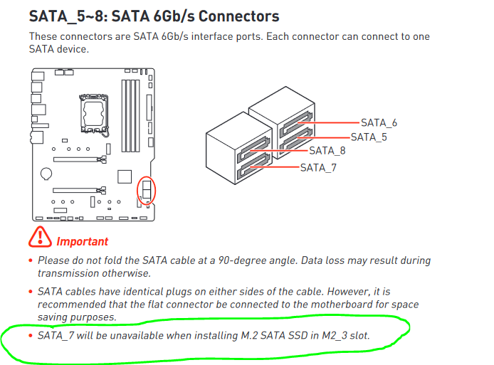

Aber wenn kein Sata_0 (1) da ist, nimm trotzdem den ersten, was dann Sata_5 wäre.
NVMe ist ja keine verbaut?
Sata Port 7 wird abgeschaltet, wenn eine M.2 SATA SSD in M2_3 slot steckt hier:Joe58 schrieb:Hab die Bedienungsanleitung gelesen. Da hat sich viel getan, wusste nicht, dass das geändert ist.

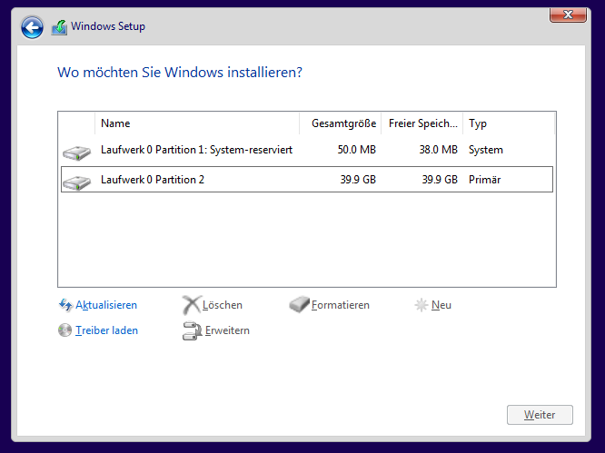

Nickel schrieb:Das hier wird eine MBR-Install, nicht zu empfehlen
Ist falsch. 16 MB MSR = GPT.

Hab nur auf die 300MB System geachtet.Volume Z schrieb:Ist falsch. 16 MB MSR = GPT.

Eine 300 MB System-Partition erstellt Windows normal nicht. Den merkwürdigen Fehler gab es aber auch schon und entweder ist es das Installation-Medium oder die verbaute SSD. Oder beides!

Nickel schrieb:Hab nur auf die 300MB System geachtet.
Bei MBR wären das 50.
Dachte, es wären an die 500 MB System Reserviert bei einer MBR-Install..Volume Z schrieb:Bei MBR wären das 50.![]()
