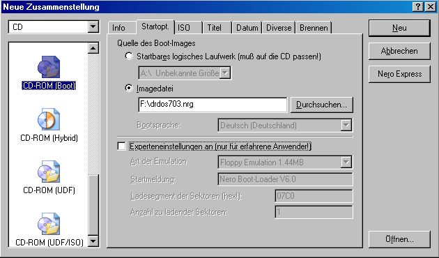

Habe bei AsusBoards immer eine CD fürs flashen benutzt, das hat immer super geklappt. Habe noch ein Image für Nero (*.nrg Datei), die eine CD bootfähig macht, nur fürs flashen ohne irgendwelche Treiber die den Speicher zumüllen. Wenn Interesse besteht, kann ich sie senden, sind ca. 1 MB.

Es ist nicht das Image vom Bios sondern eines um unter Nero eine bootfähige CD zu erstellen. Das Bios muss man zusätzlich drauf brennen, nur zur Erstellung der BootCD benötigt man das Image.
Das Image ist angehängt und ein Bild wie man es einbindet. Funktioniert aber glaube ich nicht von einer RW, wenn man sie nicht abschliessen lässt.

Danke für deine antwort. Noch eine frage neben bei mit welchem programm arbeitest du da in disem bild ? Brauche ich das auch oder?
Das ist ein Bildbearbeitungsprogramm, Nero ist das Tool was auf dem Bild gezeigt wird.
Habe oben noch was editiert und einen Link zur Anleitung angehängt, da steht alles was Du benötigst drin und ist gut erklärt.

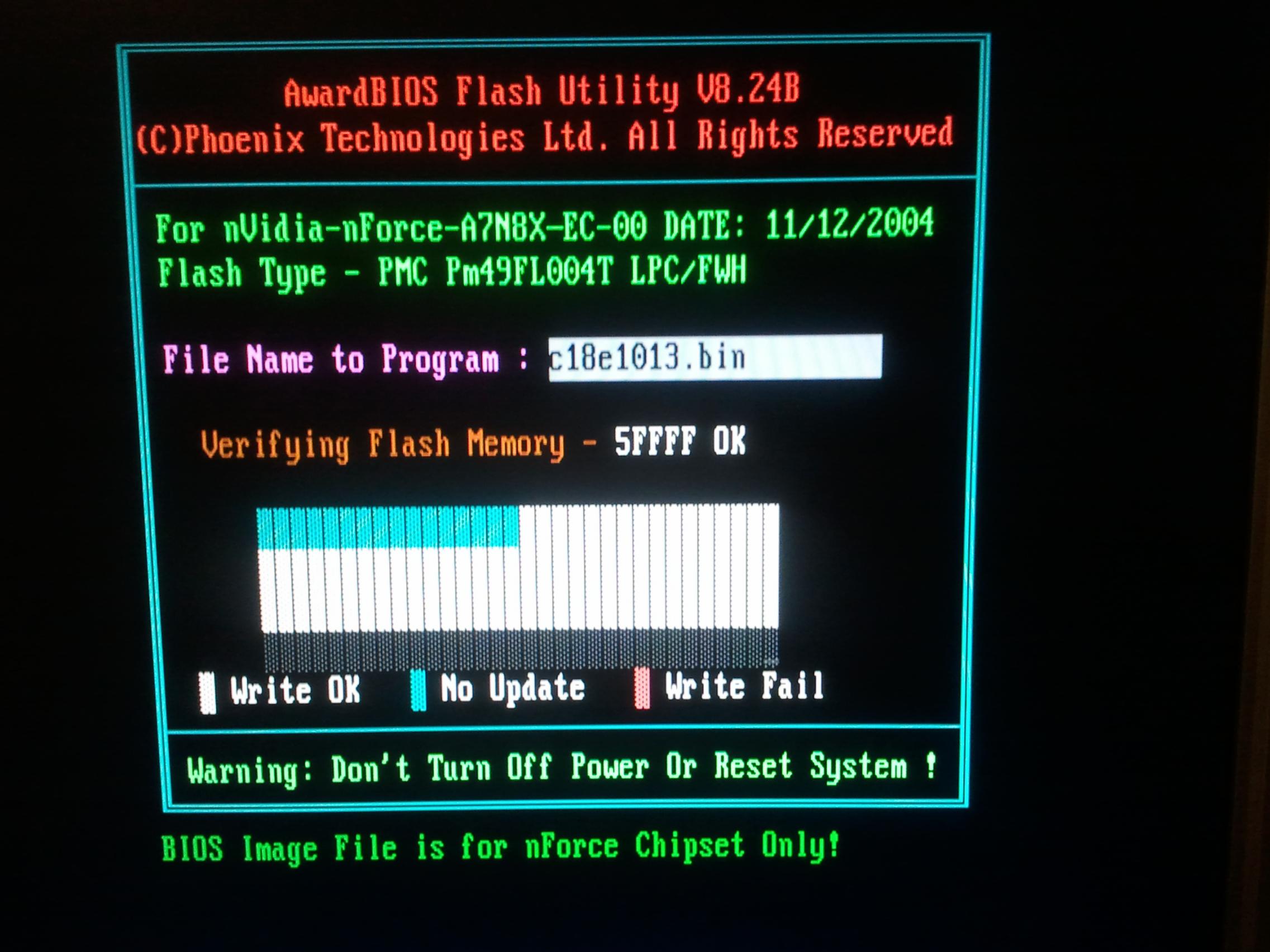

So bin beim Update....
Wollte fragen wilange so ein Update in der regel dauert ? Bei mir ist er schon 20 min dabei.
und das flash tool ist gestartet.
File Name to Program : C18E1013.BIN
Weiter unten steht:
Message: Please Wait !
BIOS Image File is for nForce Chipset Only!
Heist das, das ich was falsch gemacht hab oder ?
Es sollte eigentlich nur 1 - 2 Minuten dauern, da geht ein Balken von links nach rechts und dann wenn fertig wirst Du gefargt ob der Rechner neu starten soll. Musst Du das Flashen evtl noch bestätigen?
Kann es denn sein, das Du ein ganz anderes Board hast und das Bios gar nicht passt? Hast Du das Flashtool "Awdflash BIOS update tool V8.24B" auch von der Seite runtergeladen?
awdflash.exe C18E1013.BIN /py /sn
Du kannst noch weitere Parameter angeben, aber die beiden sollten reichen, sn = nicht sichern des alten Bios, weil das kann man ja auch überall runterladen, sy siehe unten.

Erstmal zum update zurück ich hab nochmal das update gestartet und genau so eingegeben wie du es mir gesagt hattest so und da lief dieses mal tatsächlich ein weiser balken von links nach rechts in so einem rechteck der läuft mitlerweile nicht mehr aber unten steht:
Don't Turn Off Power Or Reset System !
bestätigen muss ich nichts nur das steht da.

So im anhang ein bild wie der bildschirm bei mir gerade ist so sieht es aus warum ich es erneut versuche ist aus dem grund weil deine schreibweise probieren wollte nach dem einen flashen habe ich im bios im exit menü Load default setings angeklickt und dan Exit & Save settings so hatte ich es auch bei google mal nachgelesen das man es machen muss.
Das habe ich auch gelesen deswegen versuche ich das upzudaten damit er auch meine von 1TB erkennt wie er das mit der tasten kombination gemeint hatte weis ich leider nicht.

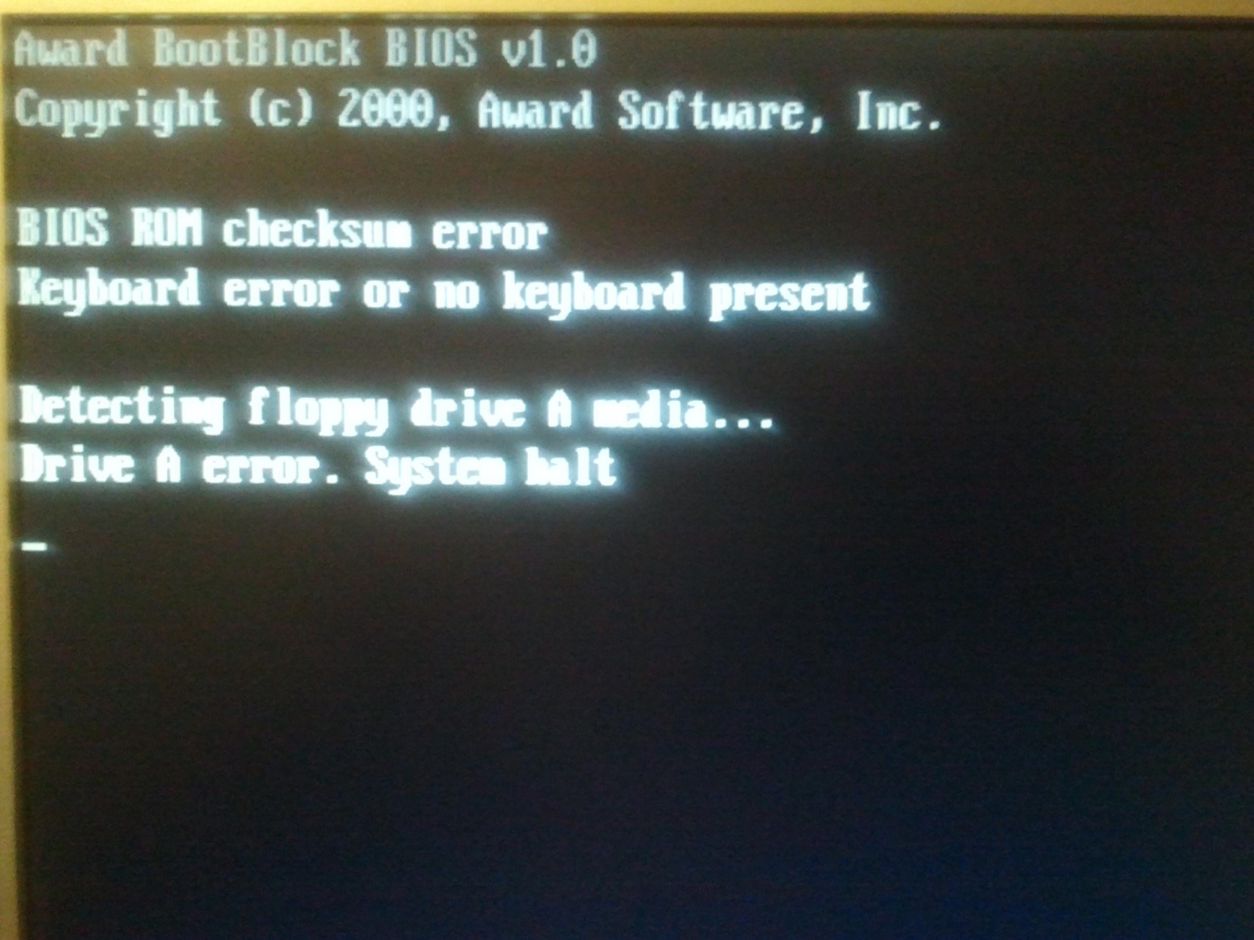

Jetzt bekomme ich folgendes angezeigt:
Als ich den pc neugestartet habe
