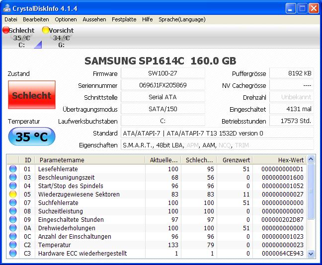

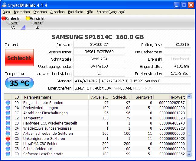

melde mich mal wieder habe lange nicht an dem rechner gearbeitet da ich weg war und nun als ich ankamm habe ich mich wieder der sache angenommen. Habe als erstes einbisschen bei der grafikkarte den staup weggemacht und im gehäuse anschliessend habe ich die festplatte eingesetzt und festgeschraubt (vorher war sienicht festgeschraubt).
Nun habe ich nochmal die Windows XP Proffesional CD eingelegt die vorher nicht funktioniert hat und ich rechnete damit das sie wieder nicht funktionieren wird aber zu meinem erstaunen erschien nicht die meldung das keine festplatte ist im ggenteil er zeigte mir meine latte an und lies mich Windows XP Pro installieren.
Habe dann den CrystalDiskInfo gestartet und er zeigt mir rot an dort steht schlecht leider kann ich mit den werten nichts anfangen. Anbei habe ich zwei screeshots mal hochgeladen vieleicht könnt ihr damit was anfangen.
Weitere frage nun: Wie finde ich herraus welche treiber ich noch brauche?
Im Geräte Manager habe ich paar treiber bei den ein geles fragezeichen steht, leider habe ich zu disem pc keine bücher oder sonstige treiber cds bekommen deshalb weis ich auch nicht was für welche teile in der kiste sind. Habe mir mal everest und siw runtergeladen aber mit beiden konnte ich nicht wirklich was anfangen.
Ich wäre euch sehr dankbar wenn ihr mir noch hier helfen könntet.
Gruß
ok danke das problem mit demtreibern habe ich schon gelöst so nun leibt noch das ding mit der festplatte. Ist es zeit ne neue zu kaufen oder sind die fehler nicht so schwerwiegend ?
Zuerstmal: Man kann das Fenter von CrystalDiskInfo auf soweit aufziehen, dass alle Attribute angezeigt werden. Dann ja, die Platte ist nicht mehr dass, was ich einen zuverlässigen Massenspeicher nennen würde. Es sind soviele Wiederzuweisungsereigbnisse vermerkt, dass sie vermutlich keine Reserversekoten mehr hat, nur wurden da wohl schon einmal ein Tool darauf angewandt, welches diese Wiederzuweisungen ausgelöst und den Zähler der wiederzugewiesenen Sektoren zurückgesetzt hat. Trotzdem sind danach noch 39 Sektoren wiederzugewiesen worden. Die andere HDD im Rechner hat übrigens auch Probleme, da zeigt CDI auch schon Vorsicht an, Du wirst also um mindestens einen Neukauf wohl nicht mehr lange herumkommen.

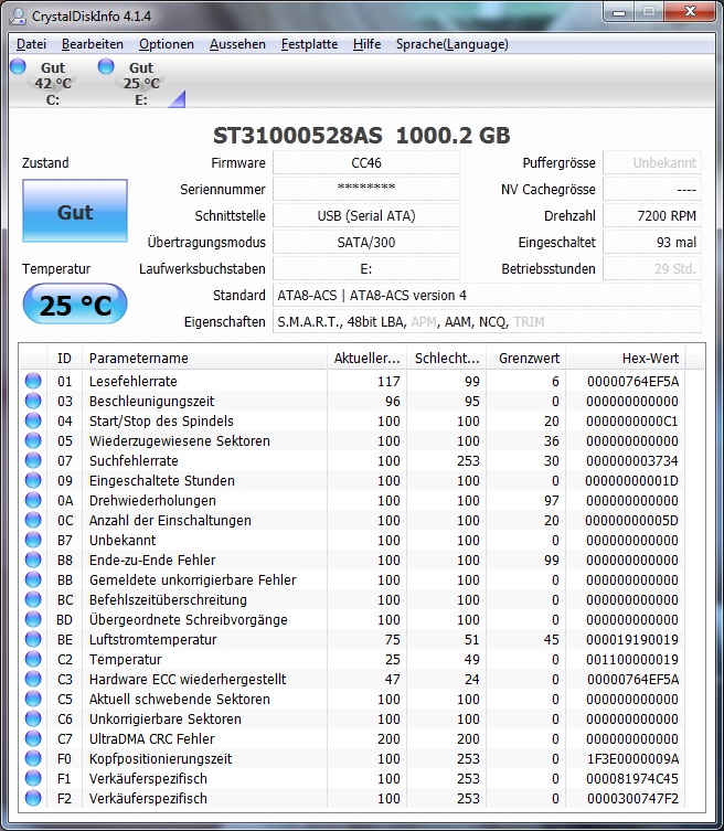

ein frohes neues jahr nachträglich allen. Aber nun habe ich ein weiteres problem mit einer festplatte. Und zwar ist es ja offensichtlich das meine jetzige festplatte um die es in diesem thread ging kaputt gehen wird,
Also habe ich mich entschlossen eine neue einzubauen und habe zu diesem zweck meine Aldi festplatte auseinander gebaut und die dadrin enthaltene SATA festplatte wollte ich in den pc einbauen und windows installieren. Es kommt als aller erstes ein schwarzer bildschirm wo die grafikkarte angezeigt wird gefolgt von einem schwarzen bildschirm wo ich die möglichkeit habe ins bios zu kommen. Anschliesend kommt ein schwarze bildschirm wo mir die festplatte angezeigt wird.
Und genau da bleibt er hängen und geht nicht weiter aber sollte noch ein bildschirm angezeigt werden wo er versucht zu booten aber kein system findet und dann sollte ja eigentlich der gleiche fehler wie bei der anderen kommen:
DISK BOOT FAILURE, INSERT SYSTEM DISK AND PRESS ENTER
Dies ist aber nicht die platte bleibt bei dem einen fenster hängen geht nicht weiter. Die platte ist formatiert und unpartitioniert ich hab auch kein schnellformatierung genutzt sonder die langsame variante um sicher zu gehen das auch alles weg ist. Weiter anzumerken das die platte laut CDI in einem guten zustand ist und die platte ist von Seagate.
Hab euch mal im anhang einen bericht dazugetan von CDI.

ASUS A7N8X-E Deluxe kann evtl die SATA II Platte nicht verarbeiten, dann müsste man sie auf SATA I (150) runterjumpern. Wäre eine Möglichkeit, müsstest Du mal nachforschen.
Der Serial-ATA-Anschluss wird durch eine Silicon Image Lösung realisiert (laut Asus kann der kein SATA II, die Aussage ist aber schon sehr alt) evtl würde es auch etwas bringen das Bios zu aktualisieren, wenn das noch nicht gemacht wurde, viel neue Biose wird es ja nicht mehr geben?

Was ist denn mit der Platte los, die hat ja soviele Lesefehler dass selbst der darauf interpretierte aktuelle Wert schon dewutlich unter den Ausgangswert von vermutlich 200 gefallen ist. Gleiches gilt für C3, die Hardware ECC Wiederherstellungen. Was meinst Du mit "Die platte ist formatiert und unpartitioniert"? Das geht bei USB Massenspeicher zwar schon, aber als interne HDD sollte sie partitioniert sein. Prüfe das in der Laufwerksverwaltung.
Ansonsten hat werkam recht, das Board hat noch einen uralten SATA Controller der nur bis 1.5Gb/s kann.

knapp 15000 nicht reparierbare Sektoren sind nicht gerade wenig...
Ich tausche HDDs aus, sobald 1 (!) Sektor nicht mehr neu zugewiesen werden konnte, weil dann alle Reservesektoren benutzt werden und ich keine Lust habe, dass immer mehr meiner Daten unlesbar werden...
Die gelbe Platte also auch mal als Müll in erwägung ziehen, falls dir deine Daten wichtig sind.
