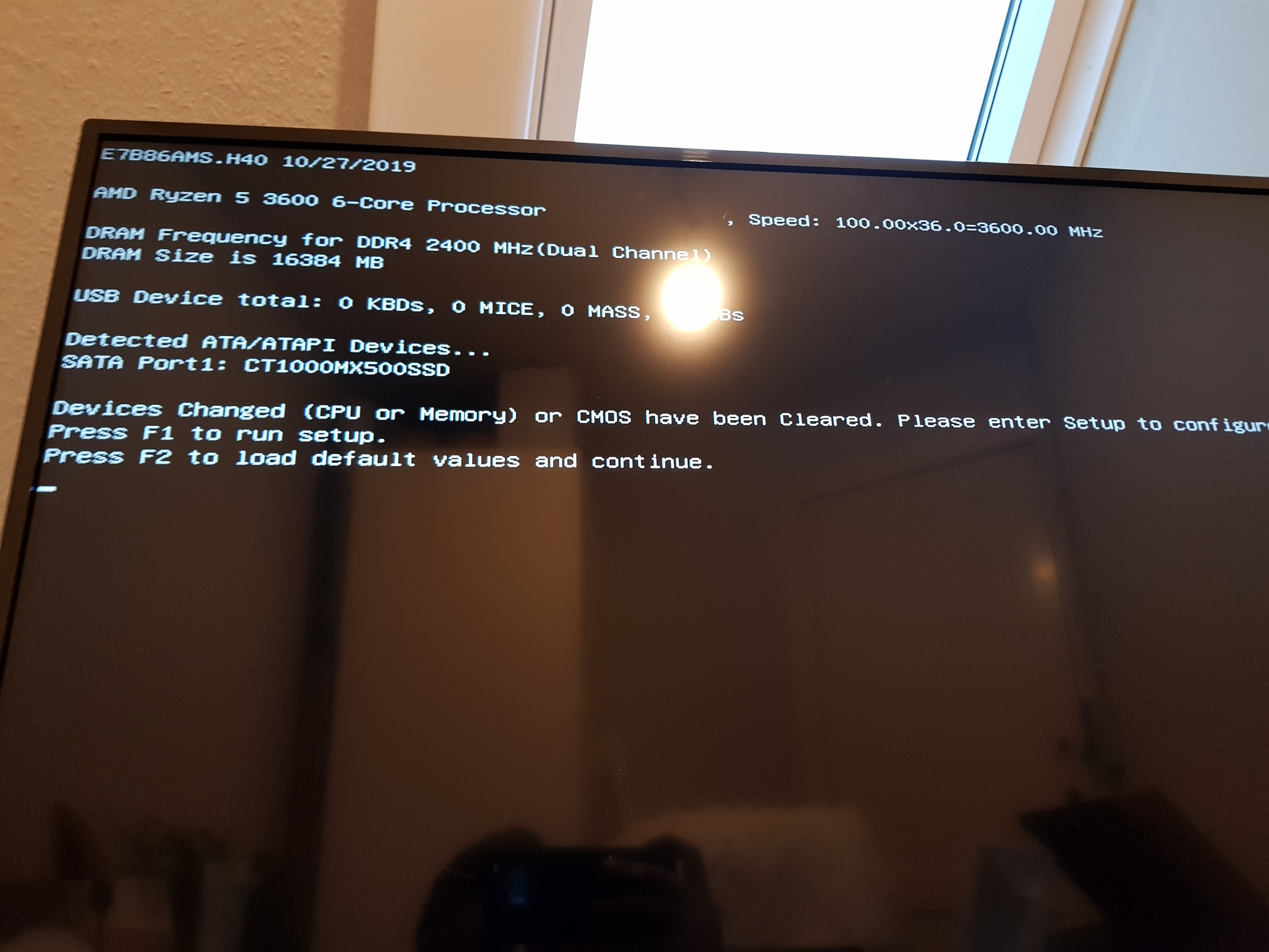

Speaker habe ich nicht. Mit der alten GPU funktioniert alles wie gewohnt. Puuhh.. da bin ich ein wenig erleichtert. Meinst du mit dem Einschalter den PC-Einschalter oder am Mainboard direkt einen Switch?
Den Einschalter am PC Gehäuse. Also das Teil mit dem du deinen PC startest.
Dann versucht der PC zu starten und da kein Strom angeschlossen ist, entladen sich alle Kondensatoren und ohne die CMOS-Batterie (Ist eine Knopfzelle, die MUSST du entfernen) "vergisst" dein Mainboard alle Einstellungen und checkt dann beim Neustart quasi die Hardware und stellt sich darauf ein.
Wenn das nichts hilft, ist möglicherweise die neue Graka defekt.
Wie geht es jetzt theoretisch weiter? Zumindest gibt es jetzt ein Signal :)
Wenn du nun ein Bild hast mit der neuen(???) Grafikkarte, drückst du F2, dann sollte es alle Standard-Einstellungen laden.
Dann sollte der PC direkt von deiner SSD booten :)
edit: Wenn der PC mit der neuen Karte richtig startet, solltest du im Anschluss aber ins BIOS gehen und deinen RAM auch auf die 3200MHz einstellen ;)

F2
Wunderbar, danke dir! :) Es funktioniert wieder alles wie gewohnt und die neue GPU scheint das Lüfterproblem, welches ich mit der alten GPU hatte, nicht zu haben! Wow, danke euch :)
