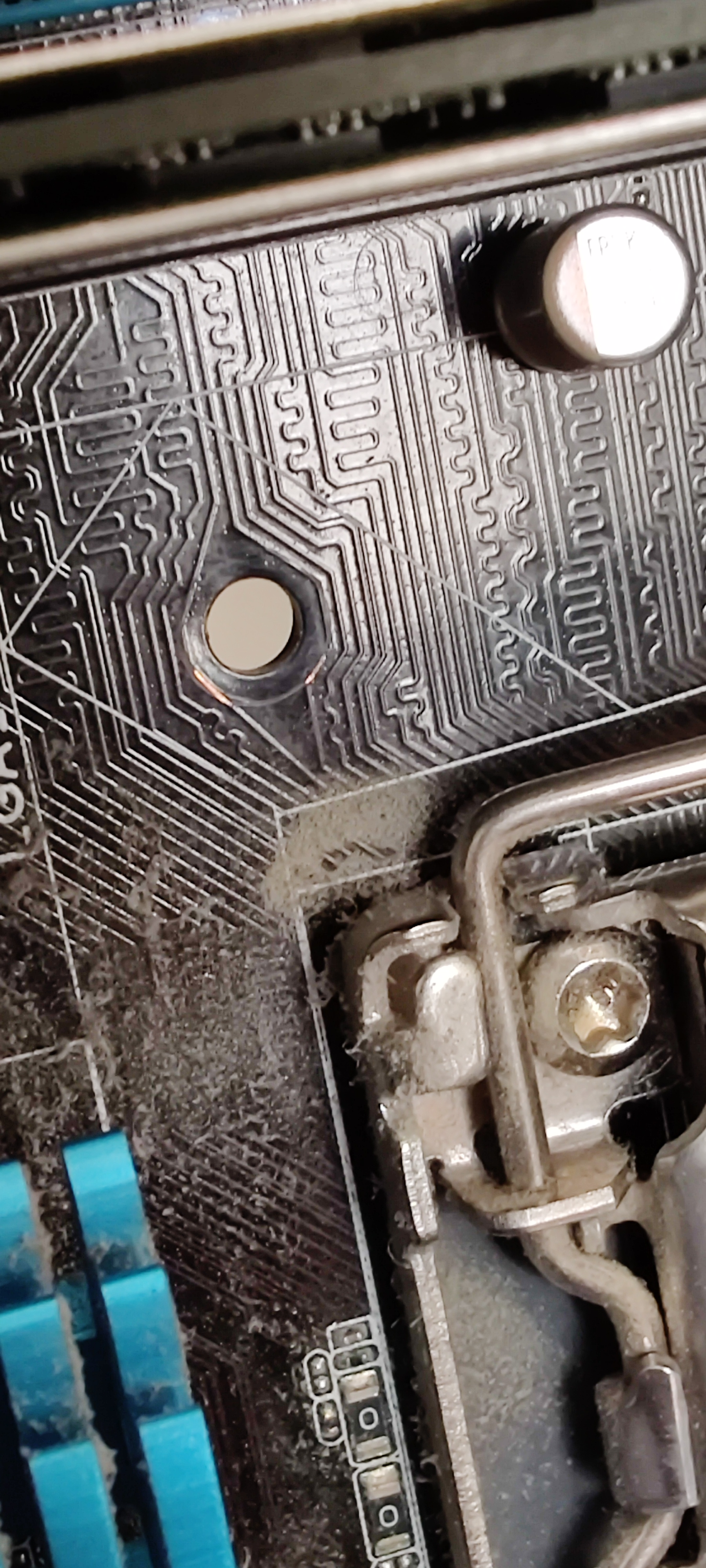

Was für ein Bild möchtest du den haben ?
Und ja das mit R15 Test war sicherlich nicht
Klever muss ich zugeben. Habe dem auch nicht zu Ende laufen lassen.
Wenn es dir und uns hilft, das Problem zu lösen, dann von allen relevanten Anschlüssen. P4 Strom, P24 Strom, Festplatten, Grafikkarte, Kühler, ...
Die erhöhten Temperaturen und die beschädigten Leiterbahnen an den Retention holes, deuten doch sehr auf eine fehlerhafte Montage der AIO hin, so dass nicht genug Anpressdruck generiert wurde.
Normalerweise (bei allen Kühlungen, die ich kenne), werden die Leiterbahnen um die Löcher mit Unterlegscheiben oder ähnlichem geschützt.
Du könntest versuchen die betroffenen Leiterbahnen mit Silberleitlack zu reparieren.
Reaktionen: Zwirbelkatz
atari2k schrieb:
Die erhöhten Temperaturen und die beschädigten Leiterbahnen an den Retention holes, deuten doch sehr auf eine Fehlerhafte Montage der AIO hin, so dass nicht genug Anpressdruck generiert wurde.
Ja da ist mir die wohl Gummischeibe wohl weg gerutscht....dumm gelaufen.
