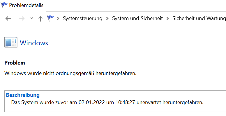

Mein System läuft schon seit vielen Monaten stabil. In der letzte Zeit habe ich jedoch Probleme, wenn ich aus Anwendungen aber auch Spielen nach längerer Zeit unter Last aus dem Programm gehe. Mit dem Beenden bekomme ich direkt einen Reboot. In der Anwendung läuft aber alles stabil, auch über vielen Stunden.
Der Rechner startet direkt neu und alles ist in Ordnung.

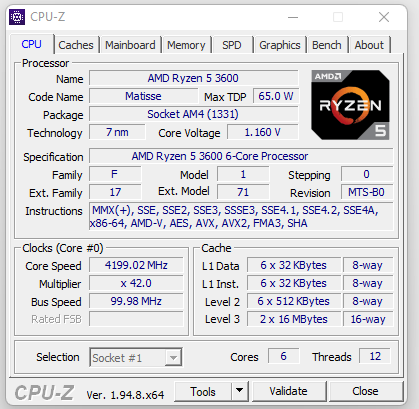

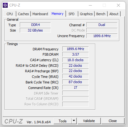

beim zuverlaessigkeitsverlauf waere ein ueberischtlicherer screenshot recht gut
den ram kann man nicht erkennen, der sit auf dem Tab "SPD" ersichtlich.
3600MHz mit eienr Zen2 CPU halte ich jedoch fuer sportlich..

Alles oberhalb von 3200 MHz bei 2 Riegeln ist Memory Oc bei Ryzen 3000 CPUs und somit potentiell eine Problemquelle. Deswegen mal testweise den Speicher auf 3200 laufen lassen bzw. sämtliches Oc inkl. XMP Profil rausnehmen im BIOS.

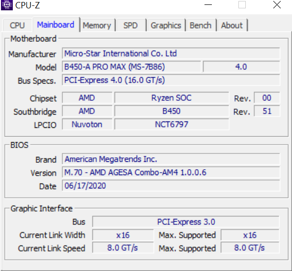

Was haltet Ihr von meinem Bios-Update beim MB?
