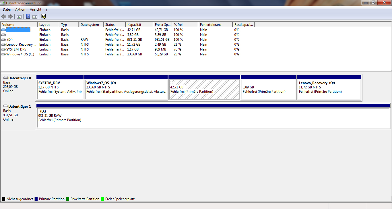

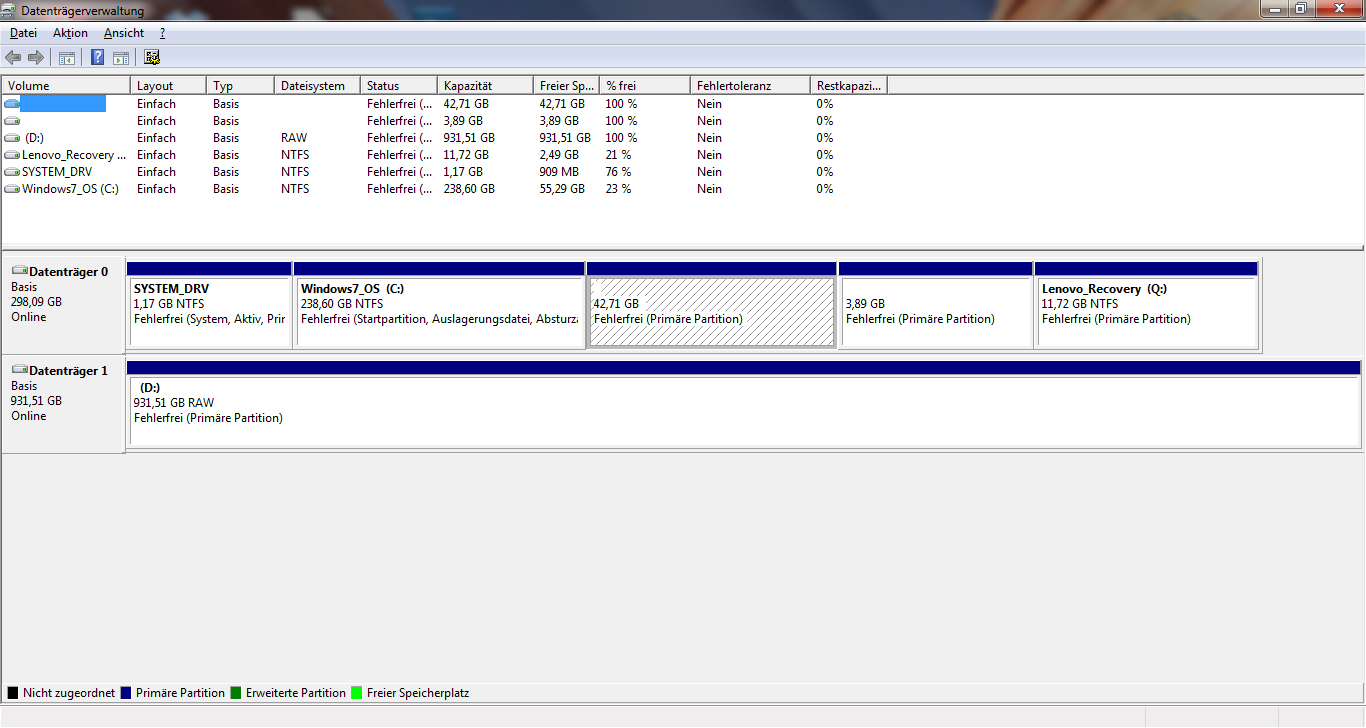

Ich brauch bloss mal einen Screenshot der Datenträgerverwaltung in den Anhang gestellt(per Antworten-Erweitert-Anhänge verwalten), nachdem die erste der Platten am Adapter hängt und dort aufscheint. Zusätzlich schreibst Du mir noch die Seriennummer der Platte, die da dranhängt.

- Im Disk Management keine Aktionen zu eventuell angezeigten Partitions oder Versuche, diese im Explorer anzuzeigen, machen!

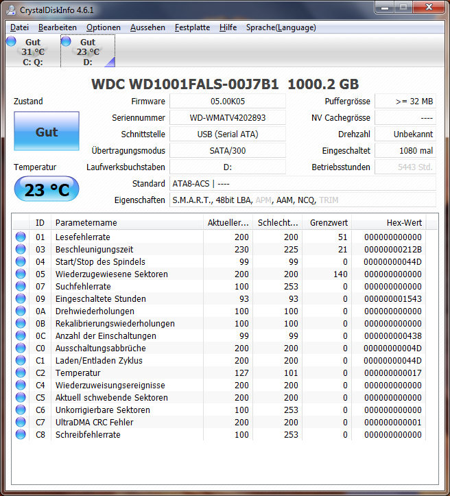

Sicherheitshalber mal die SMART-Daten der Platte mit CrystalDiskInfo überprüfen, stell den Screenshot von der Anzeige (Fenster ggf nach unten und rechts vergrößern, damit alle Werte sichtbar sind)

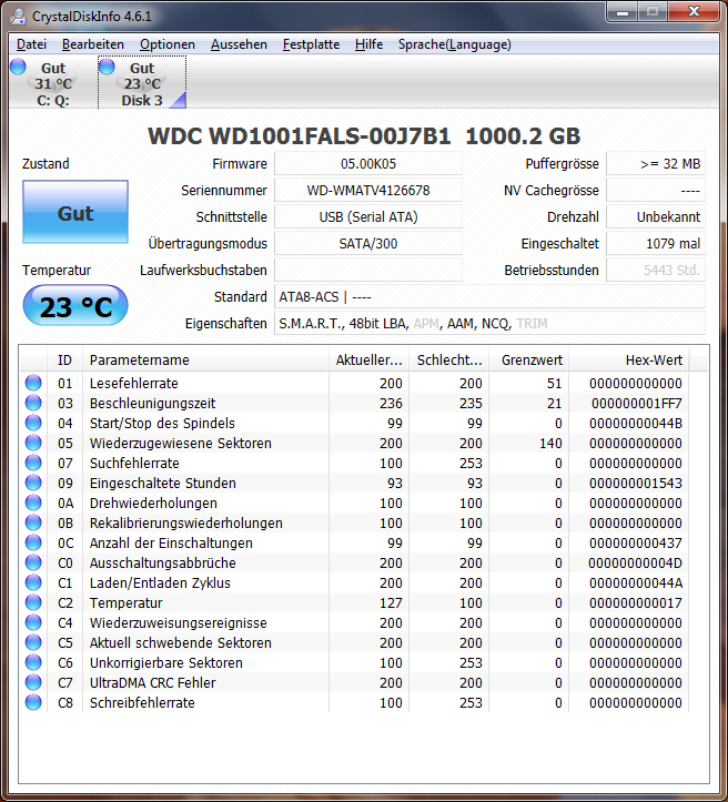

Danach steckst Du die andere Platte an, wieder ein Screenshot von CrystalDiskinfo, falls das nicht klappt, schreibe die zweite Seriennummer

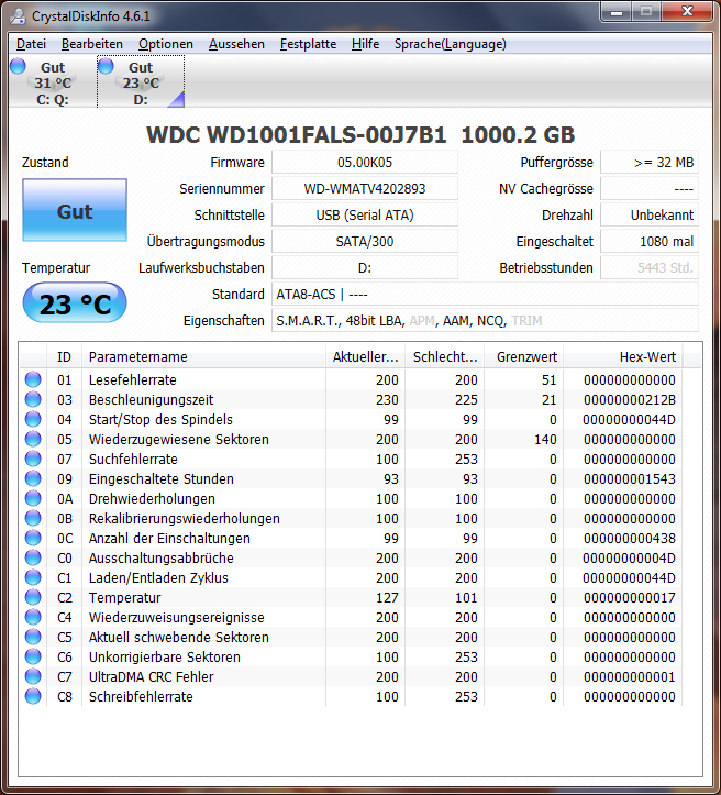

Hier von der 1. Platte:

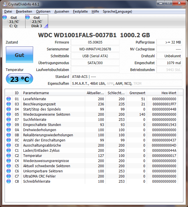

EDIT: Jetzt auch von der 2. Platte (pic2)
Seriennummer steht im Bild. ;)
EDIT 1: Und was sagt das jetzt aus? SMART technisch sind sie wohl in Ordnung.

OK, die Reihenfolge passt, die Metadaten sind auf der ersten Memberplatte noch intakt, auf der zweiten ist der Inhalt durch irgendwelchen unbekannten Müll "AFSL0-J0B7" teilweise überschrieben, scheint aber vom NTFS-Filesystem erfolgt zu sein. Wie das hierhergekommen sein könnte, wissen nur die Götter und MS

7 Steps durchgeführt:

Alles gecheckt und OK - Go!
Unfassbar. Es geht wieder!
Viel Herzklopfen und Konzentration, aber you did it!
