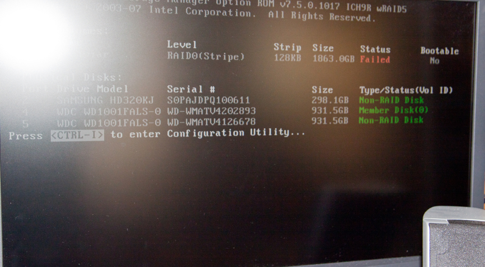

Hi, ich habe bei meinem System zwei Be Quiet Lüfter hinzugefügt - ganz normal über 3-pin an die SYS 1 Fan und SYS 2 Fan Anschlüsse gehängt:
Damit ich sie montieren konnte, mussen meine 2 Festplatten Western Digital à 1 TB, die im RAID-0 Verbund arbeiten umgelagert werde. Dazu wurden lediglich Strom und SATA Kabel entfernt und wieder angehängt (unter Umständen wurde das SATA Kabel bei den Platten vertauscht dabei). Alles natürlich, während der PC ausgeschaltet war.
Nach dem Start meldet der PC aber folgendes:
Dass es sich bei der einen um eine RAID (Member Disk (0)) Platte handelt, bei der anderen aber nicht. Und somit sind die 1,8 TB non bootable.
Habe dann die Kabel bei abgeschaltetem PC getauscht, selber Effekt.
Nun meine Frage, was daran schuld sein kann und was sich machen lässt. Das Betriebssystem ist auf diesen Platten installiert.

Erkannt werden beide - also beide angezeigt. Eine als RAID, die andere als NON-RAID.

EDIT: Ja, kann ich sehr genau angeben. Kann auch ein Bild des RAID Managers machen.
Normalerweise ist es einem RAID egal an welchen Anschlüssen es sitzt, ich denke selbst bei Chipsatz-einfach-RAIDS ist das inzwischen der Fall, weil die Konfigurationsdaten ja auf den Platten abgelegt wurden.
Einzige Erklärung: Eines der Kabel war beim ersten Versuch nicht richtig gesteckt, die Platte fuhr nicht hoch, der Controller merkte: Platte weg - RAID inkonsistent. Das läßt sich ohne Manipulationen normalerweise nicht mehr richten, besonders nicht bei einem onBoard RAID0. Du musst dem Controller irgendwie verklickern, dass das RAID schon noch konsistent ist, erst dann erkennt er es wieder an. Da mache ich Dir aber nicht viel Hoffnung bei Deiner Konstellation. Nimm in Zukunft RAID1, da ist es nicht so schlimm, wenn mal Inkonstistenzen entstehen, dann spiegelt er halt neu.
OK, mal zu der Belegung:
Die als NON-Raid angezeigte Platte hängt an SATA-6
Die als RAID angezeigte Platte hängt an SATA-5
SATA-4 belegt seit jeher mein optisches Laufwerk. Das wurden auch nicht getrennt. SATA-7 ist unbelegt.
Auf dem Bild links oben abgeschnitten steht nur ID 0.
Die 3. Platte ist nur eine zusätzliche und hat nichts mit dem RAID System zu tun. Sie hängt auf SATA-3. Meines Wissens nach, habe ich sie auch gar nicht abgesteckt, weil es aus Platzgründen nicht nötig war.

Das war mit Sicherheit nicht der Grund warum er zum RAID0 gegriffen hat. ;) Aber es stimmt schon, du hast nur die Chance wenn du die zweite zugehörige Platte Port 5 wieder in den RAID0 Verbund aufnimmst(member-Disk). Offensichtlich hat er die Information verloren. Im schlimmsten Fall sind die Daten futsch, eine genaue Aussage, ob es ohne Probleme funktioniert kann keiner per Ferndiagnose versichern. Dazu hätte man schlicht und ergreifend ein anderes RAID verwenden müssen.
Nun denn, unter dem Umstand, dass es tatsächlich keine andere Option gibt, muss man das auf jeden Fall versuchen.
Wie kann da vorgegangen werden?
Du gehst dorthin wo du das RAID damals konfiguriert hast und weist die 2te Platte wieder dem RAID0 Device zu. Also bitte auf irgendwelche externen Tools verzichten, sondern die originalen Boardmittel verwenden, wenn möglich.
Das Menü sieht bei jedem anders aus(vllt Screenshot), aber prinzipiell kann man sagen: Das Device selbst existiert ja noch laut deinem Anhang, d.h. du musst nur die Festplatte wieder zuweisen. Das Device selbst wird dabei nicht gelöscht, sprich die Daten sind nach wie vor vorhanden. Normal sollte es danach bereits wieder funktionieren. Soweit zur Theorie. Wie das Ganze praktisch speziell auf deinem Board aussieht entnimmst du am besten dem Internet.
