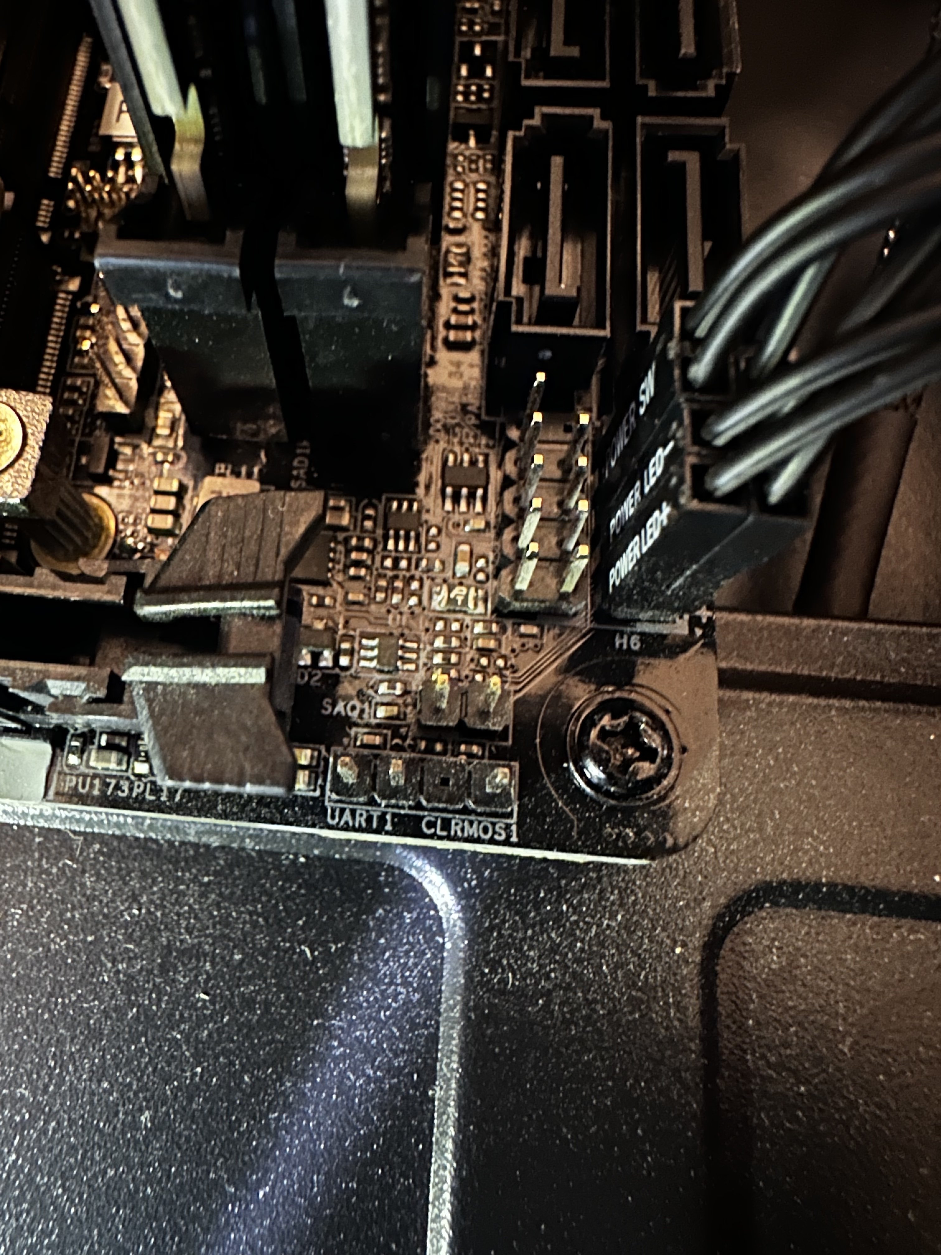

So kann mir einer sagen welche 2 stifte es sind die unten links oder oben unten rechts ist nur einer der andere ist leer
Sind die zwei oberen Pins, die einzeln stehen. Besser ist, aber wenn du ins Handbuch reinschaust, denn dort wird mit einer Skizze genau gezeigt, welche Pins das sind. Ohne jetzt selbst ins Handbuch geschaut zu haben, sehen die unteren 3-Pins nach aRGB aus.
Also das werden die richtigen sein, habe jetzt aber selbst nicht im Handbuch reingeschaut.
Die Bezeichnung dazu darunter sollt auch "clear cmos" bedeuten.
