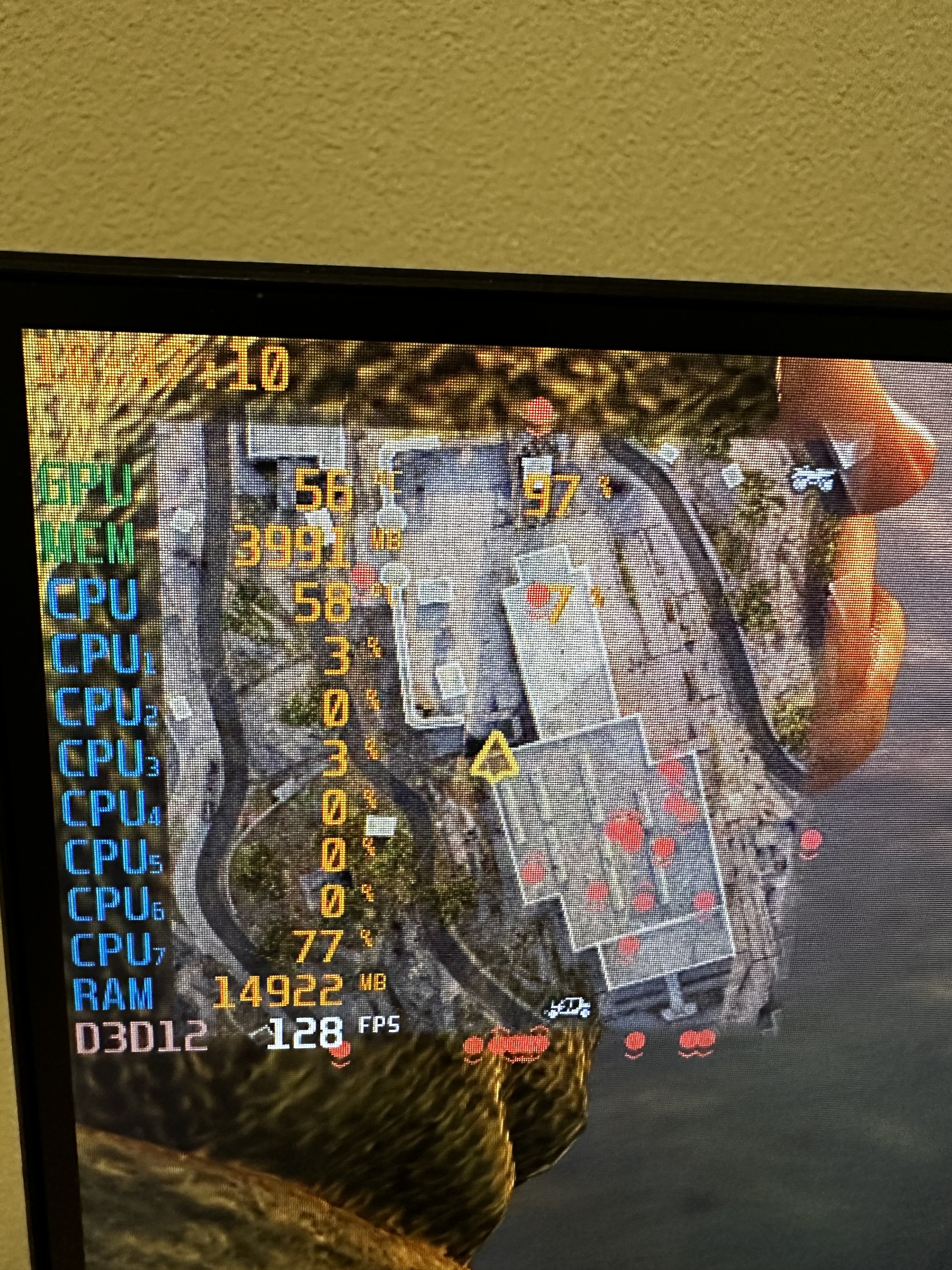

Ja nu evt. muss ich eh mal einen besseren Kaufen als i5 10400F der kommt bei warzone bei 60-70% Last mit ne 3070 oder reicht das

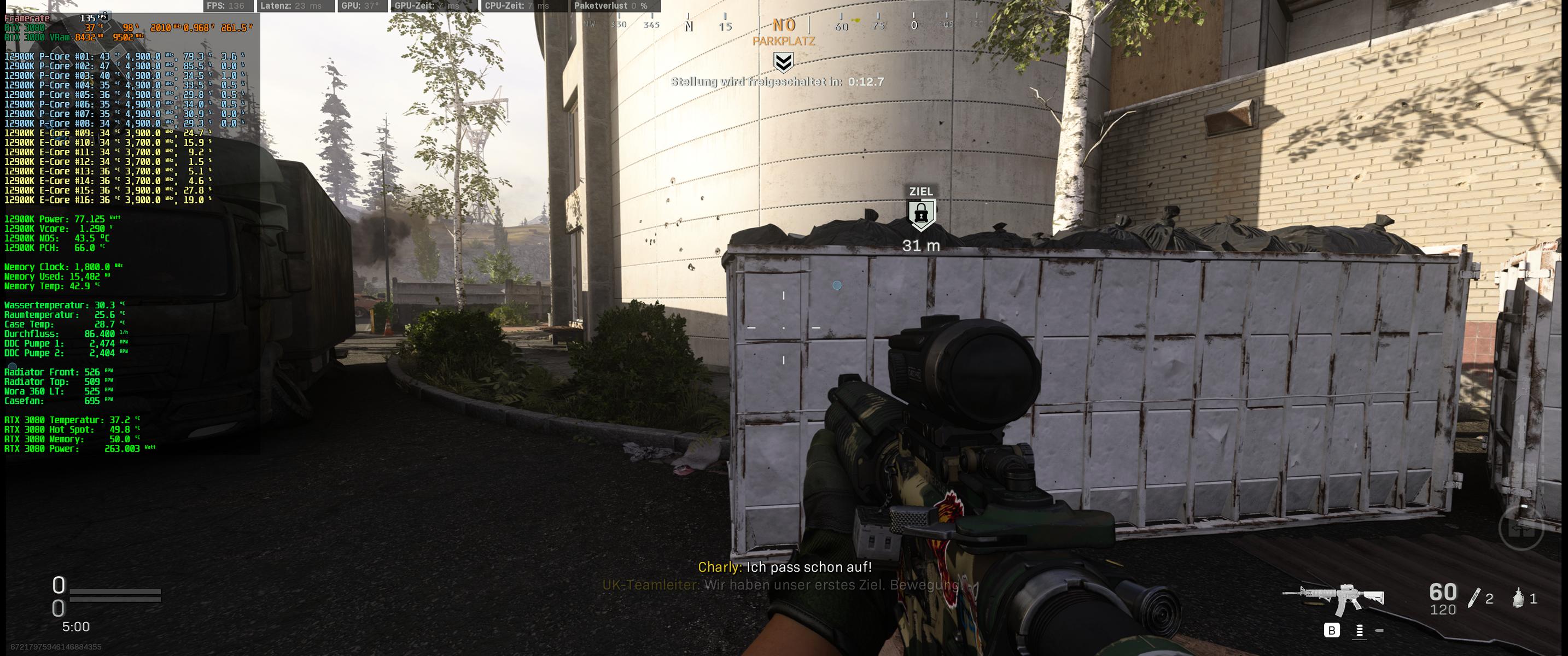

Dazu müsstest du das OSD vom Afterburner einrichten und dann in Games anzeigen lassen.
Dann kann bezogen auf Auslastung des Prozessors und der Grafikkarte mehr ausgesagt werden.
Sieht in Warzone bei mir so aus:
Fruendin hat den 10400er..
In Battle Royals ist er eben kein Beast.
Selbst in r6 siege hat er nur 90 Prozent Auslastung
Reaktionen: IICARUS
Stimmt schon, ist nicht mit den Prozessoren vergleichbar, die ich bisher verbaut hatte oder jetzt verbaut habe.
Also auslastung war bei mir die CPU ca 60-70% mit Afterburner Grafikkarte war
80-90+% je nach einstellung.
60-70% ist aber nicht wie 100% :)
Bei dir steht zbs auch 79%, die anderen Kerne hatte ich auf Afterburne nicht auf Aktiviert gehabt evt. haben die weniger drauf muss aber nochmal anschauen.

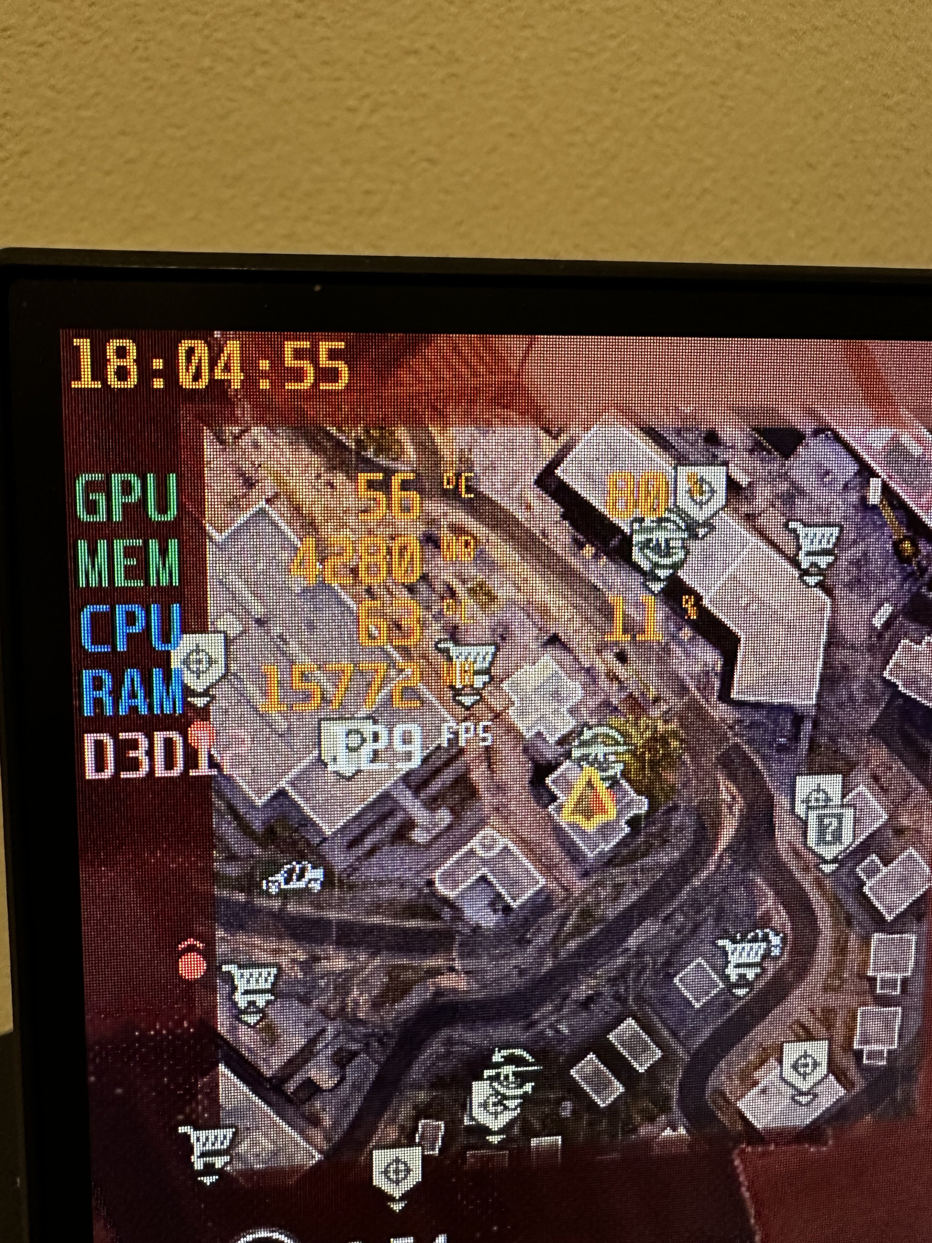

Das ist etz aber komisch etz zeigts mir kaum mehr als 8-12% CPU Last seit Neue Ram und Mobo
Ist in meinem Fall aber dennoch kein CPU-Limit, sonst würde die Grafikkarte keine 98 % erreichen. Habe auch ein paar Kerne mehr und dann hängt es auch stark vom Game selbst ab. Denn es gibt welche, die nutzen nur wenige Kerne oder mehr. Nicht wir bestimmen mit unserem Systeme, wie viele Kerne genutzt werden, sondern die Hersteller solch eines Game.
Ganz davon abgesehen muss ein Prozessor keine 100 % erreichen, um ins CPU-Limit zu kommen.

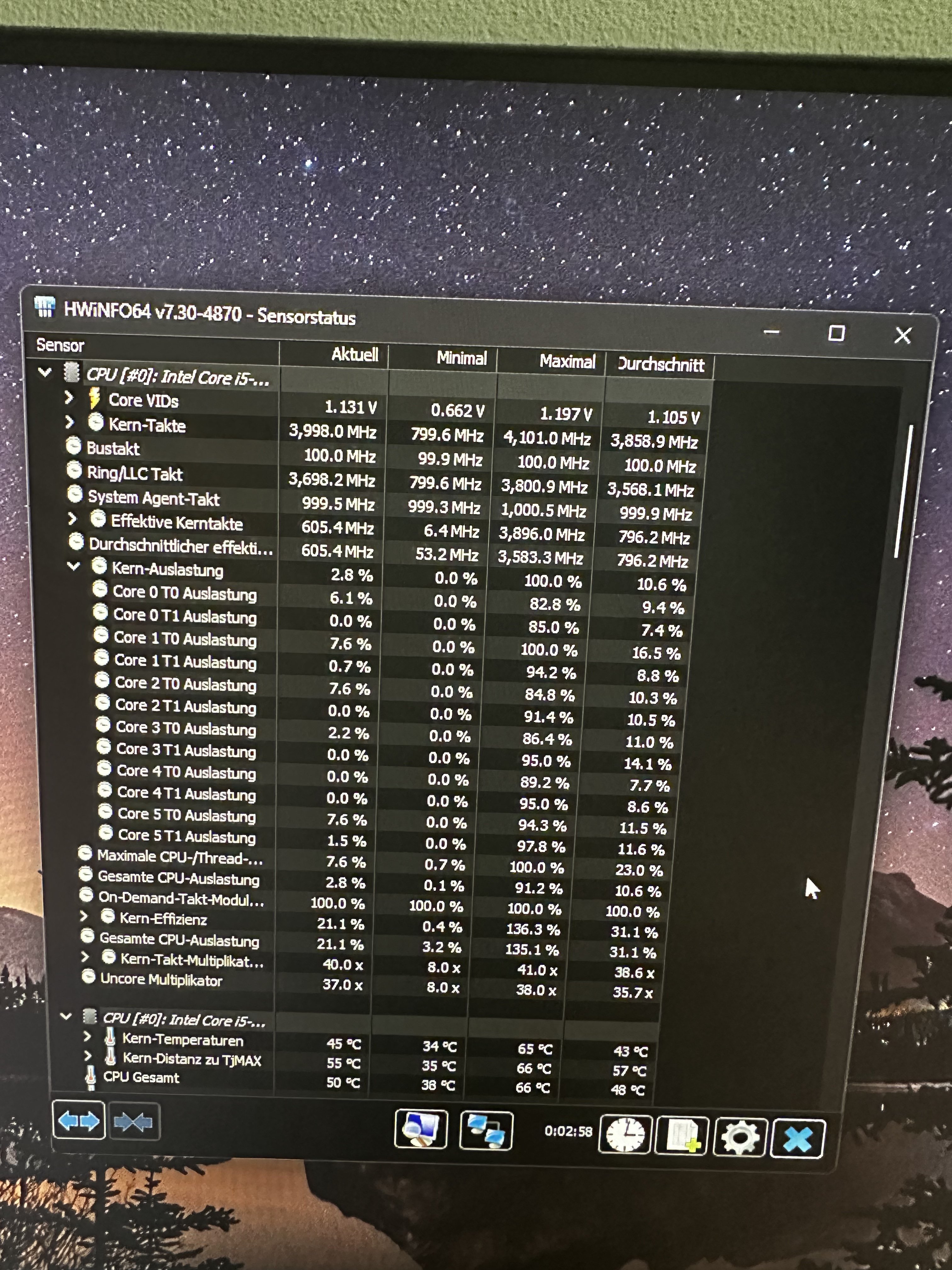

Sind die Werte überhaupt richtig bei Asrock hatte ich ganz oben so 60-70% Last,
so wenig % kann ja nicht seit Kern 7 keine ahnung warum da so hoch ist da er ja nur 6Kerne hat

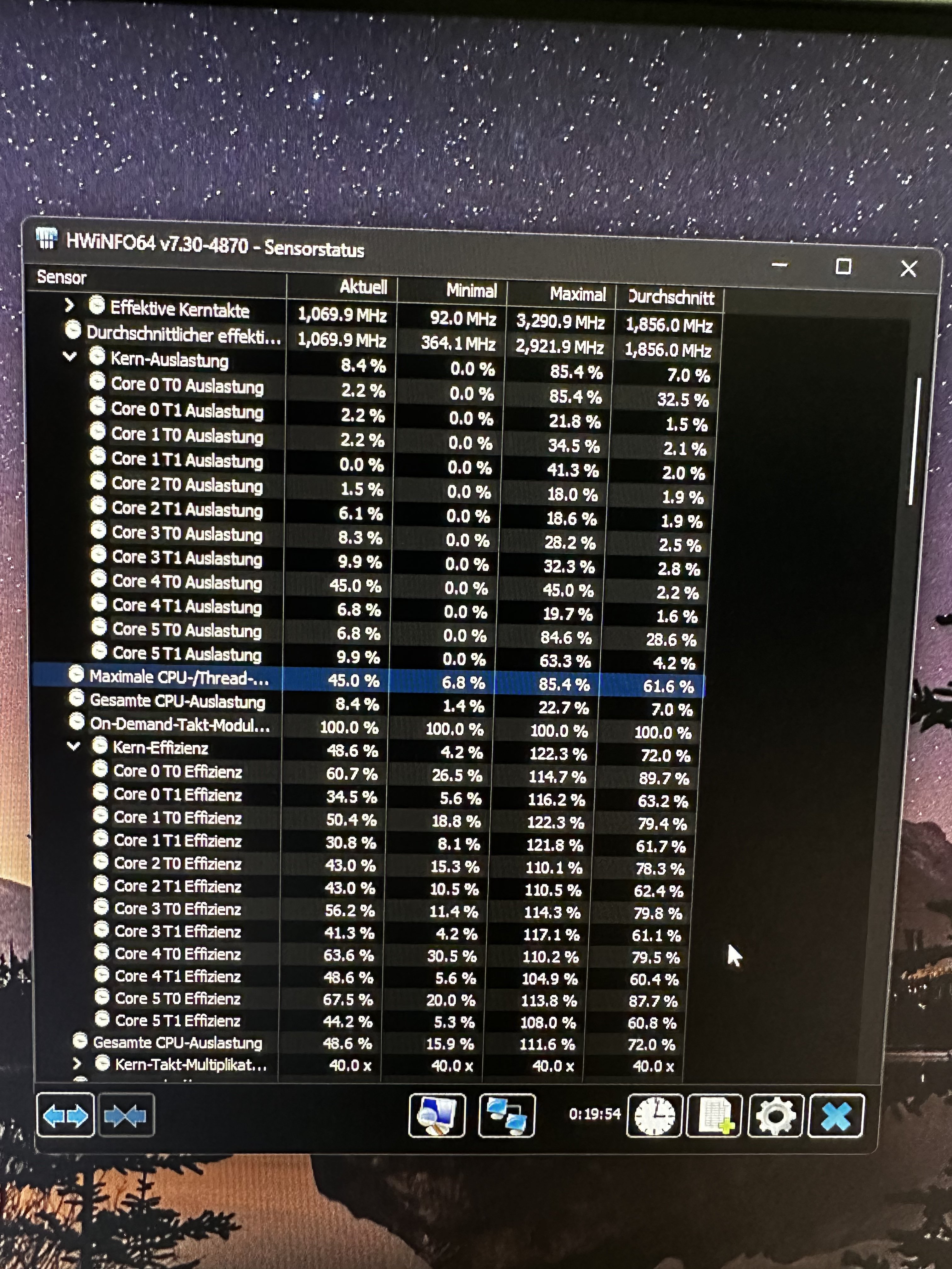

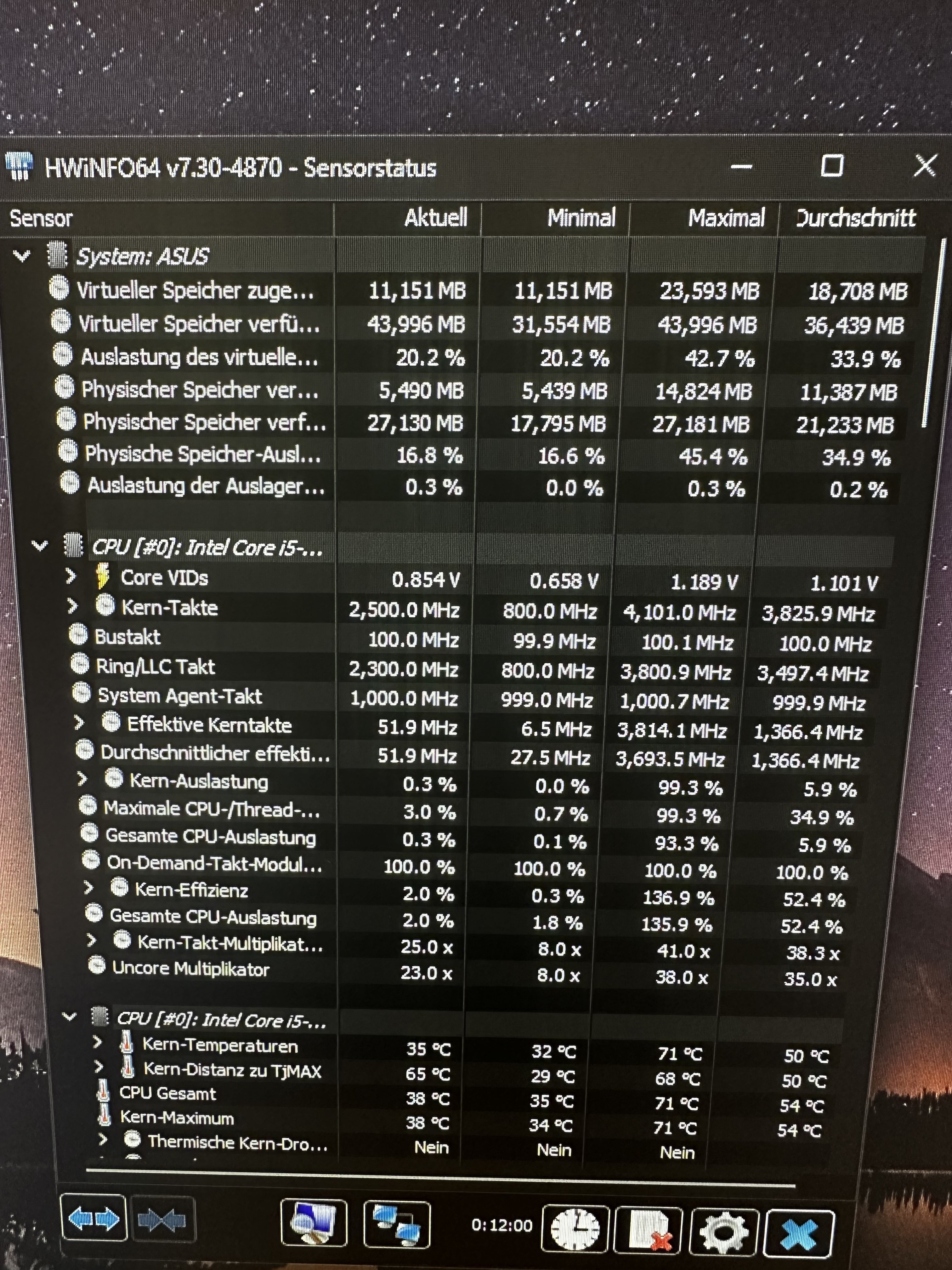

Hab die Datei geladen hier sieht man mehr infos, sagt dir das mehr über die CPU
Wenn du die Kernauslastung aufklappst, kann man die Auslastung aller Kerne/Threads sehen...
Gibt auch noch mehr Sensordaten in HWiNFO, die interessant wären im Zusammenhang. Da ist rechts ein Scrollbalken.
Ansonsten max 93% CPU Last ist schon ordentlich, irgendwo wird da wohl mal was limitieren. Sieht man ja an den max 99% bei den Threads.

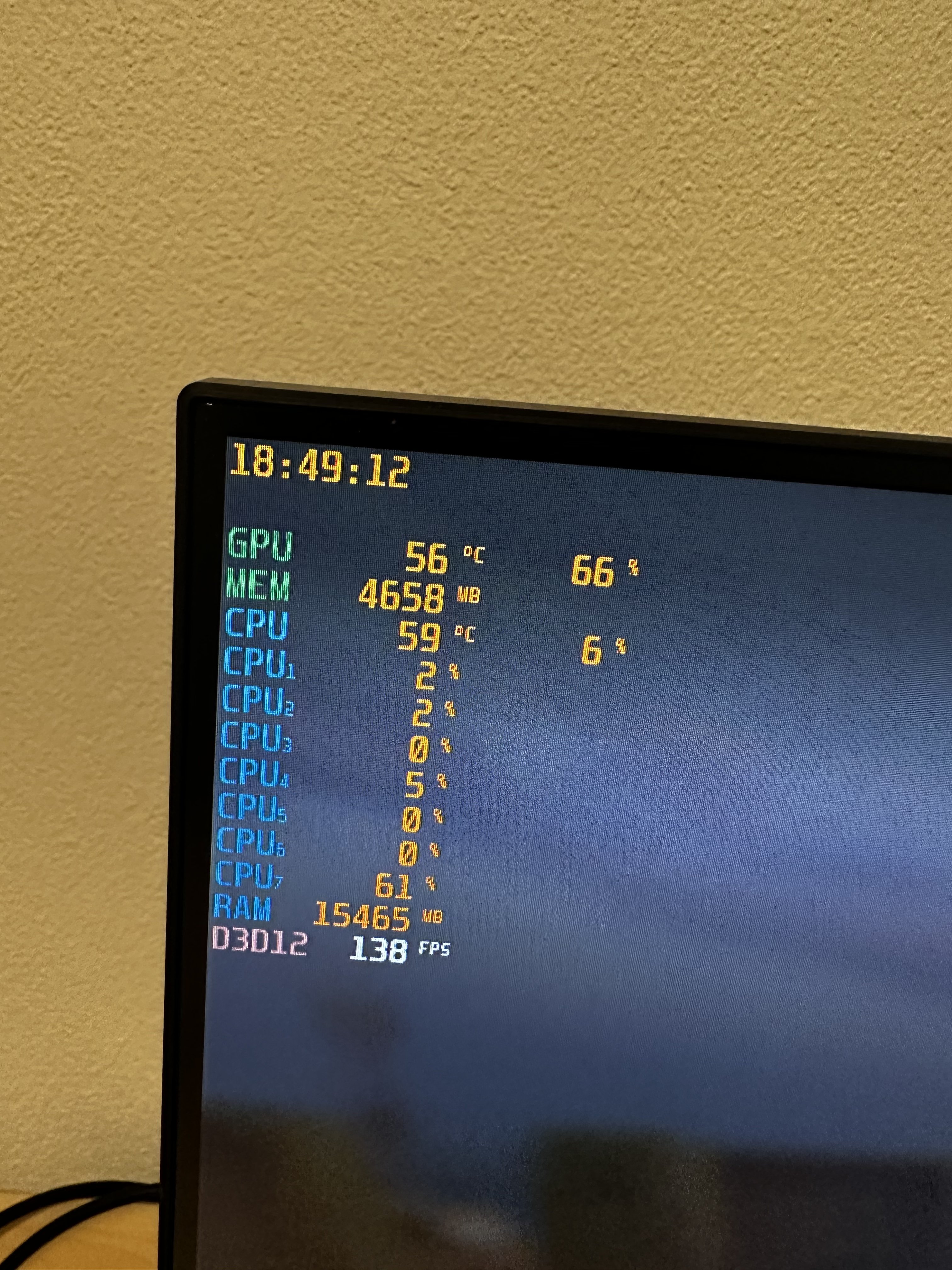

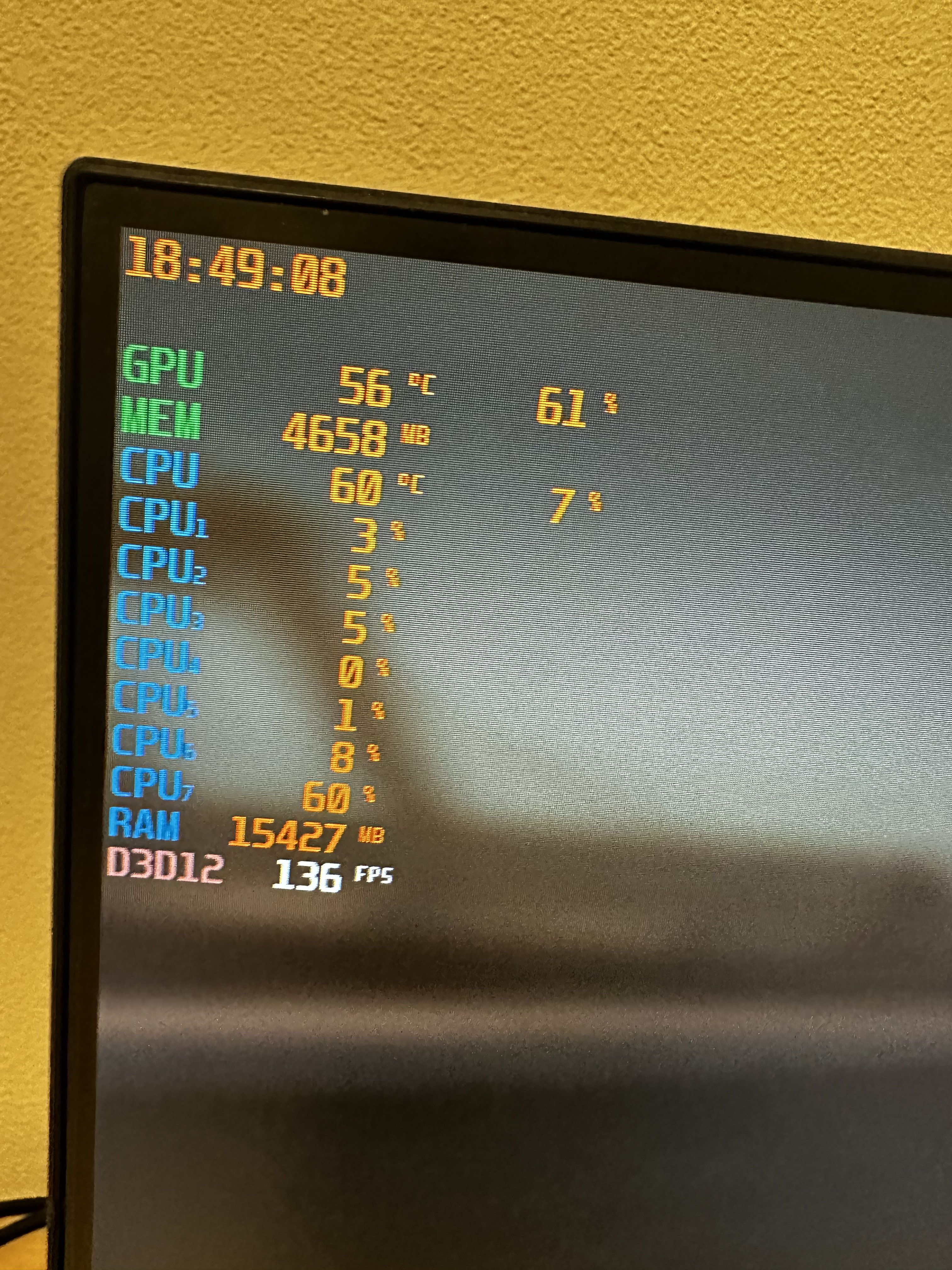

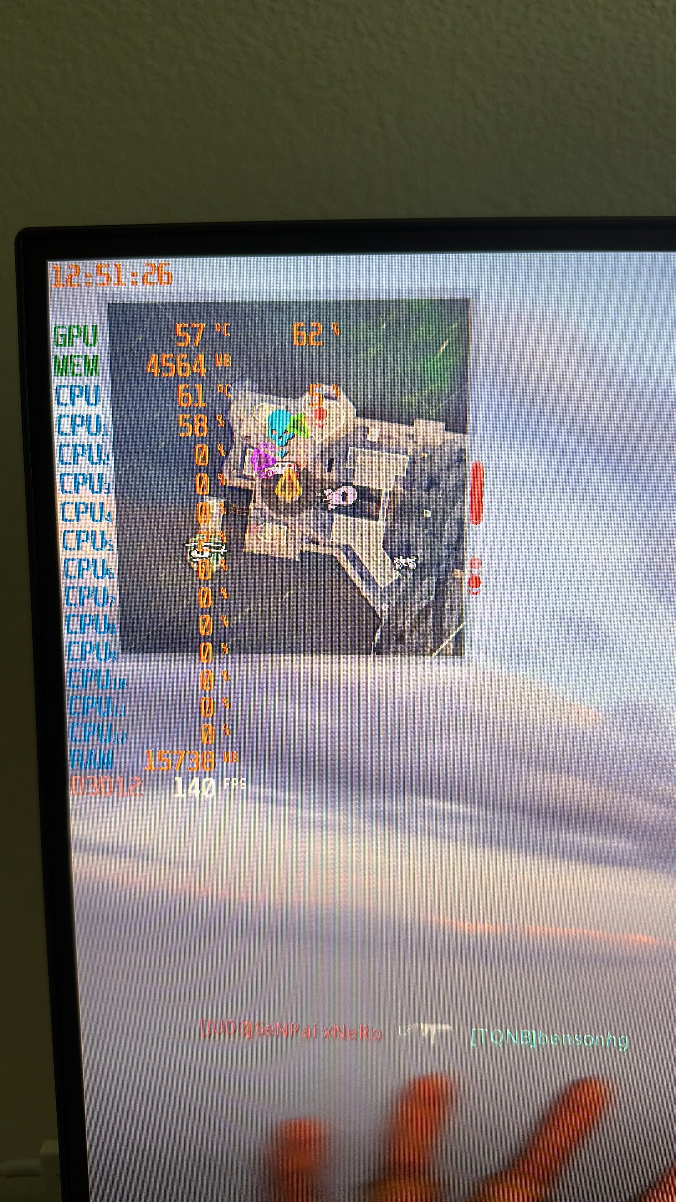

Alein wenn ich Game öffne komm ich schon auf die ca Max 100% ist es nicht der Durchschnitt der hier gilt ? Hab im Game nochmal Min/Max Durchschnittswerte zurückgesetzt und im Game selber bin ich nicht auf 100%
