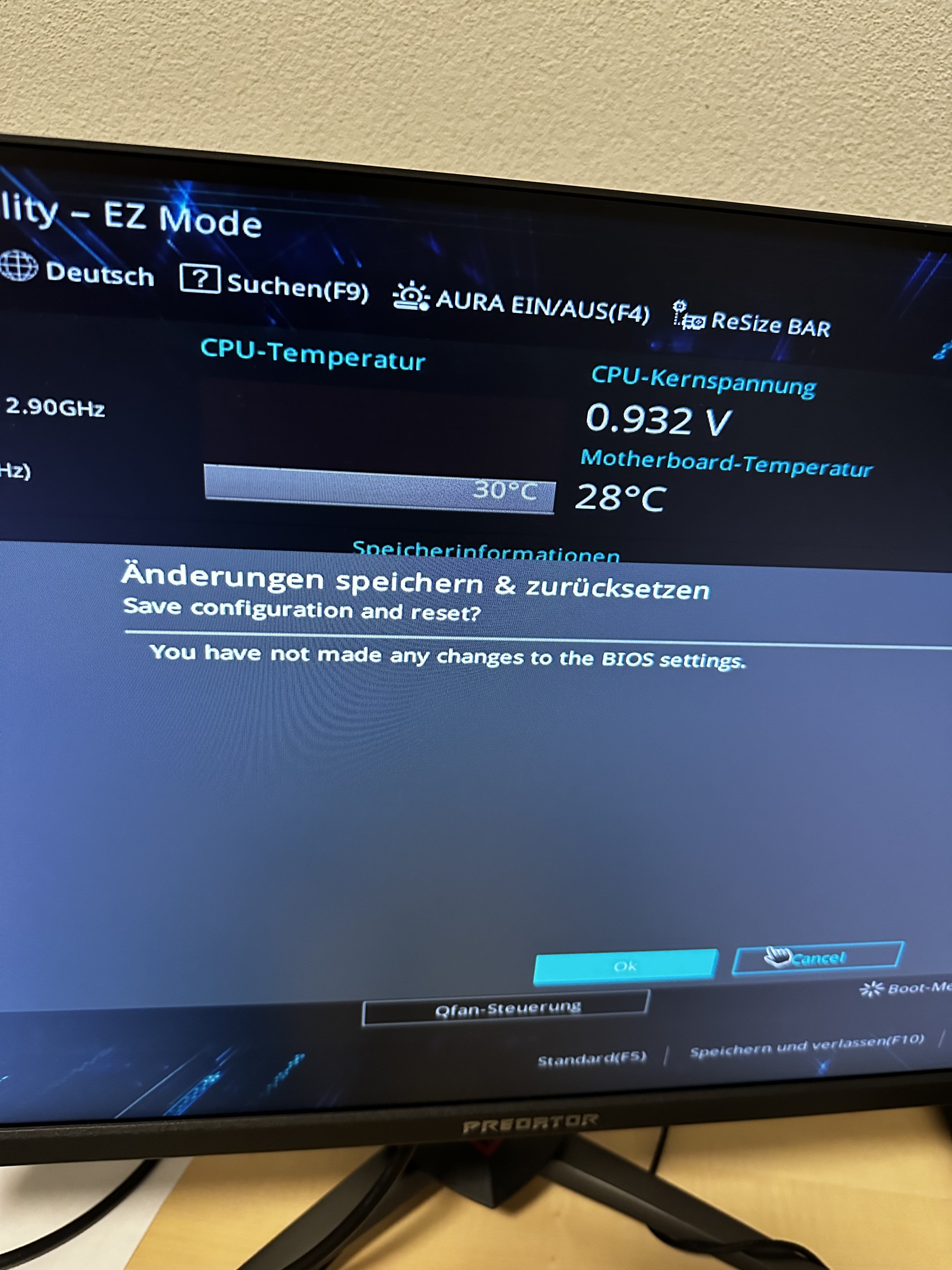

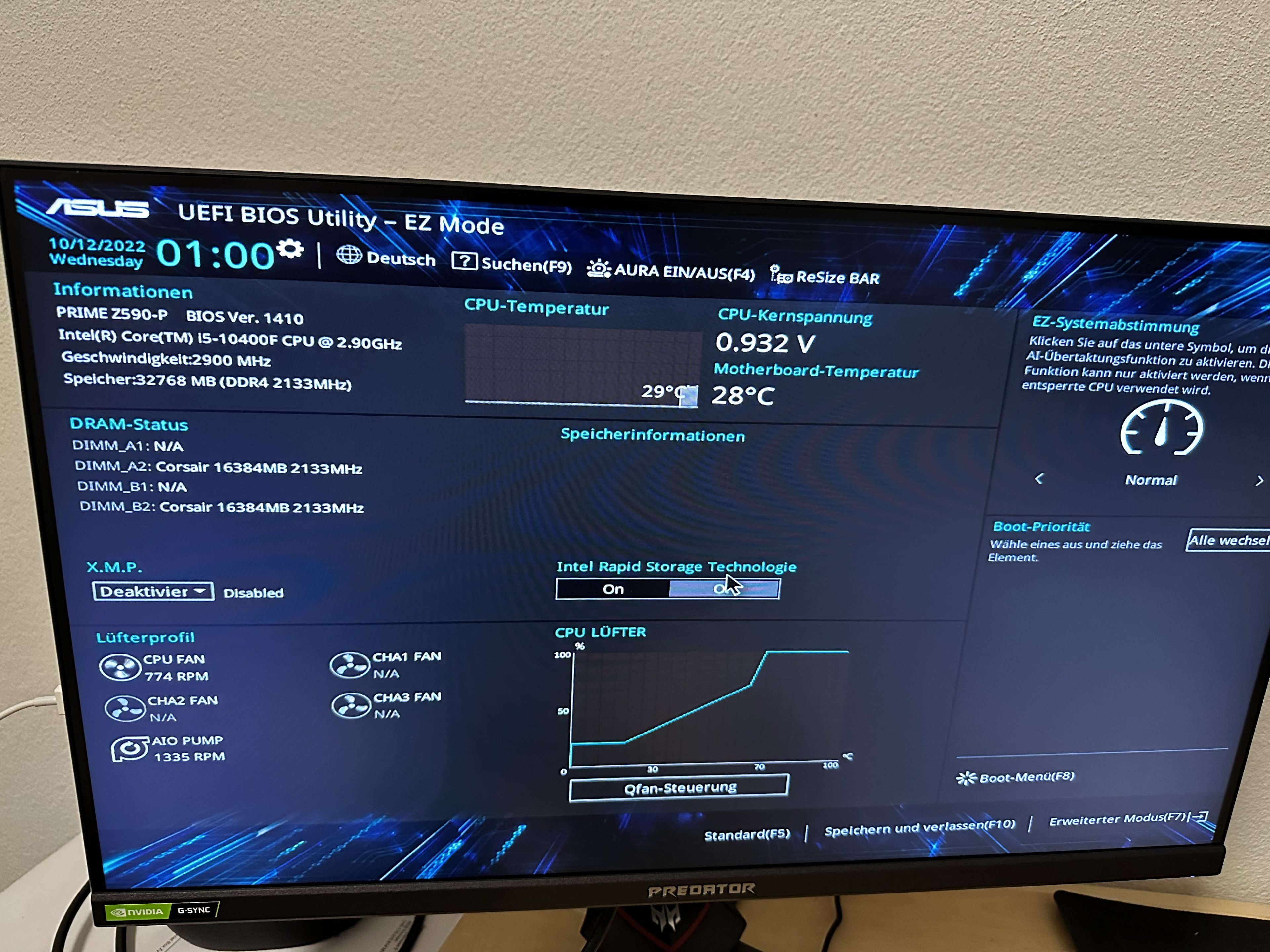

Also wie es aussieht ist Mainbord Defek hab schon einige sachen getestet ging nichts, hab mir einen Neue gekauft nun hbe ich ein Bild aber er sagt ich muss was im Bios machen einer ne ahnung was es sein kann?

Er fragt dich, ob abspeichert und neu starten werden soll, weil du keine Änderungen vorgenommen hast. Mit dem ersten Start kommst du manchmal ins Bios, um mögliche Einstellungen vorzunehmen. Zum Beispiel Drehzahlen der Lüfter einstellen und das XMP-Profil der Arbeitsspeicher.
Das Bild/Meldung, wo gesagt wird, dass du was machen musst, wäre hilfreich.
Ansonsten geh einfach raus und boote weiter.
Kommt das Bild wieder beim nächsten Start, poste es mal.
Er geht immer Aut. ins Bios

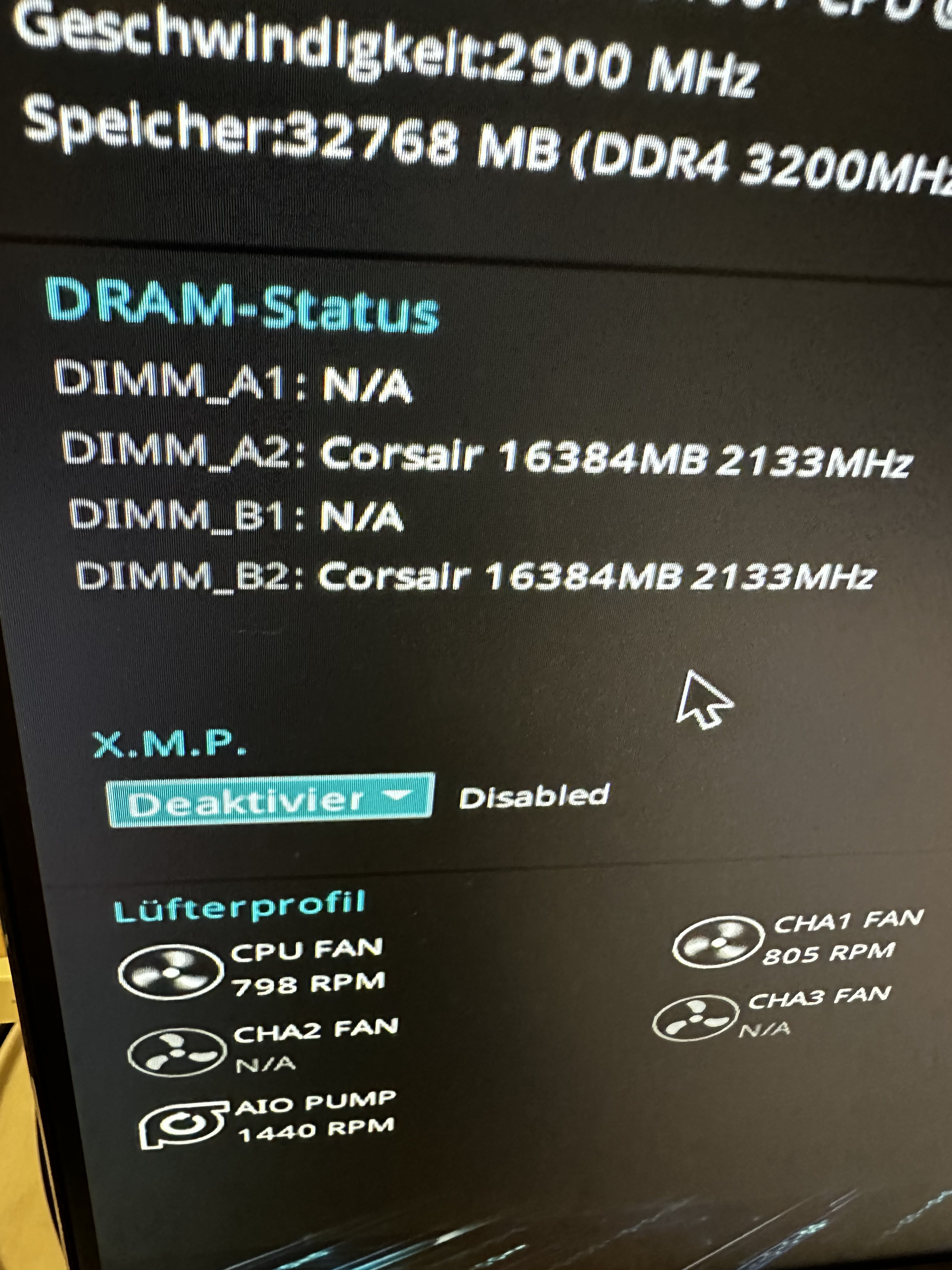

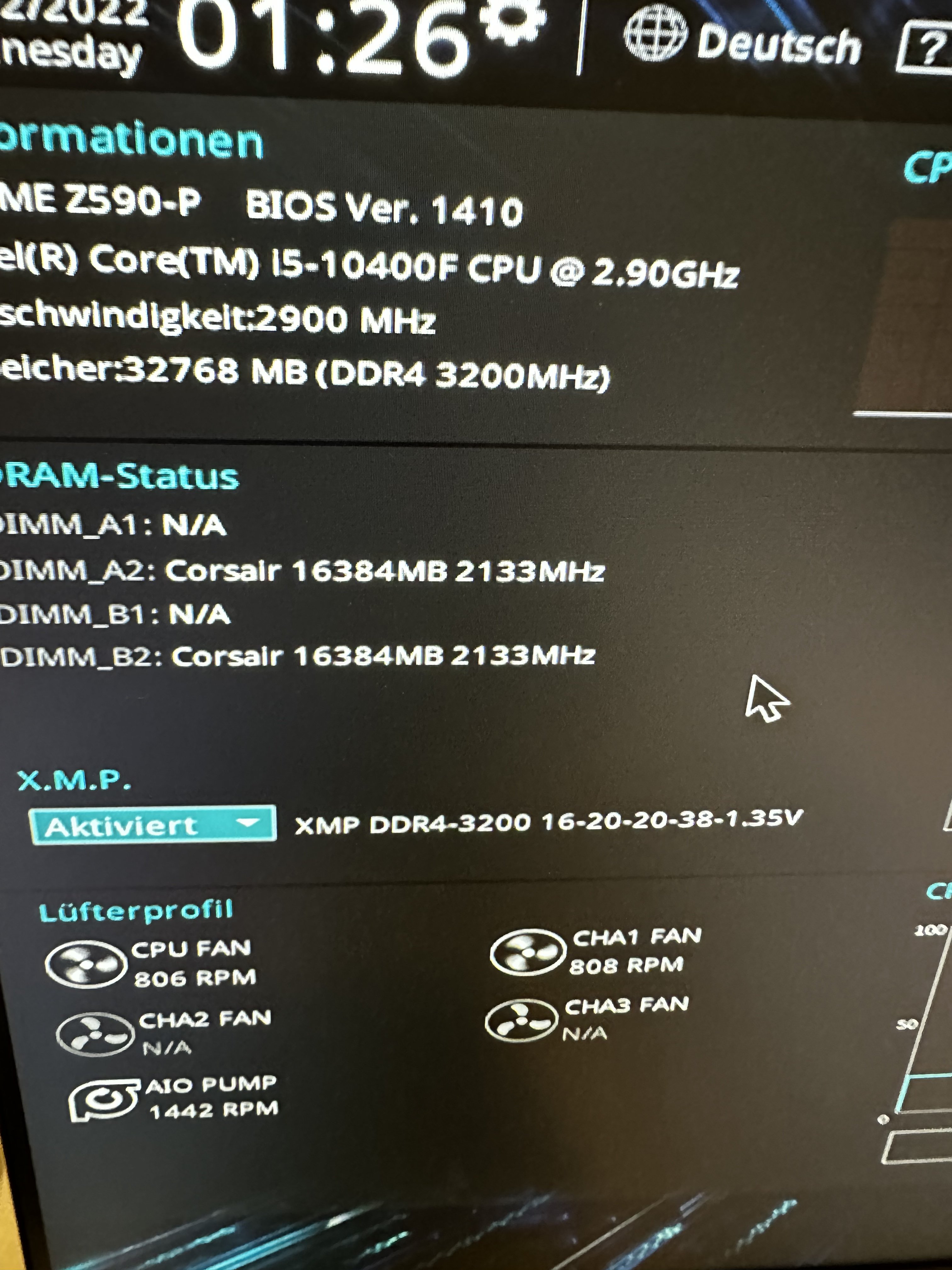

Muss ich hier die X.M.P Aktivieren den die Mhz laufen nur auf 2133
Da muss doch ne SSD angezeigt werden oder, wie ist es wenn ich neue Mobo hab muss man Win11 ja wieder Neu Installieren, da er ja die Alten Treiber vom Mobo drauf hat.

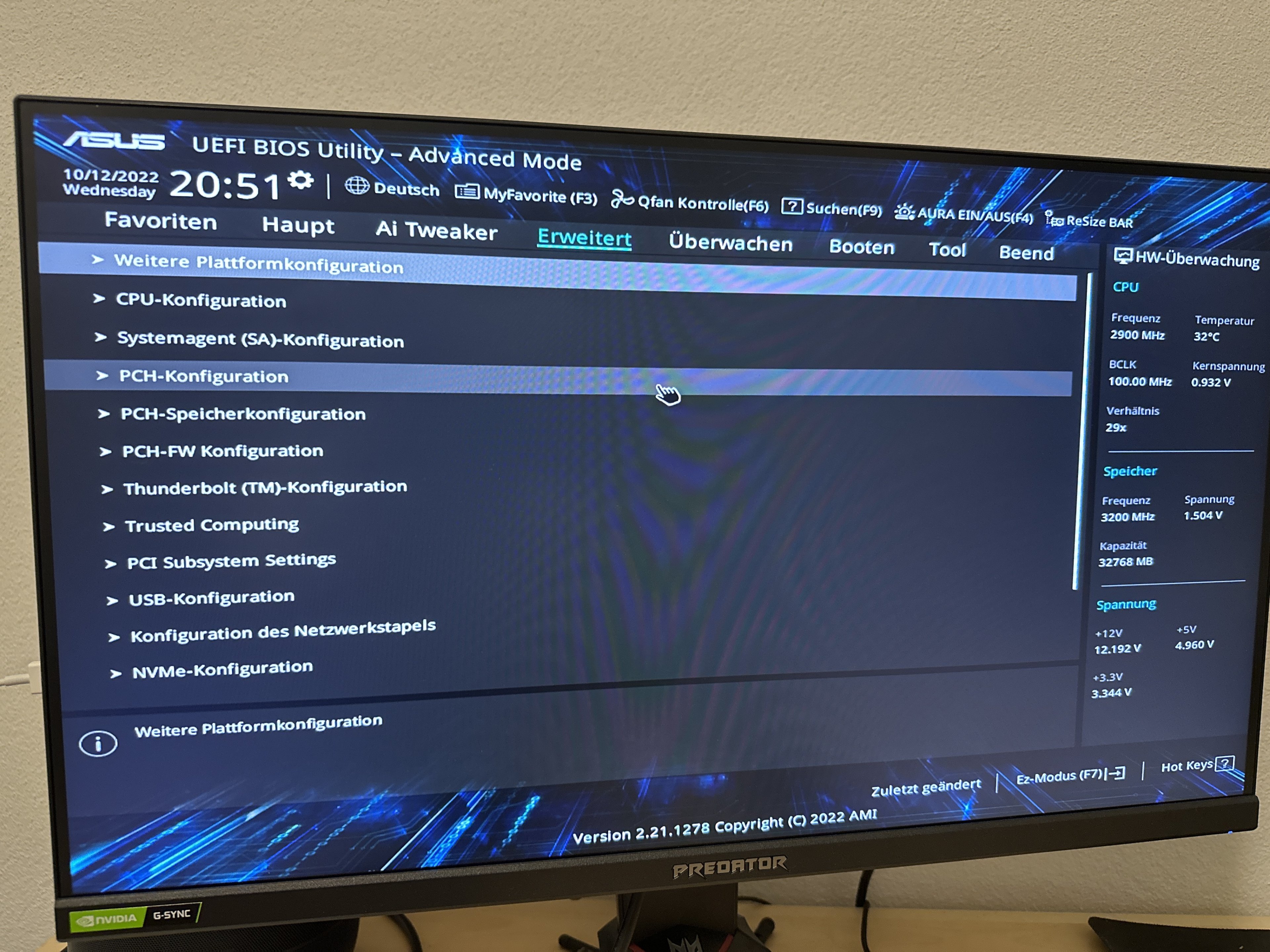

Bei ASUS musste ich schon oft manuell den m2 Slot aktivieren.
ERWEITERT und dann bei Bandbreite PCIE m2 MODE oder sowas..

XMP noch auf an und testen obs läuft.

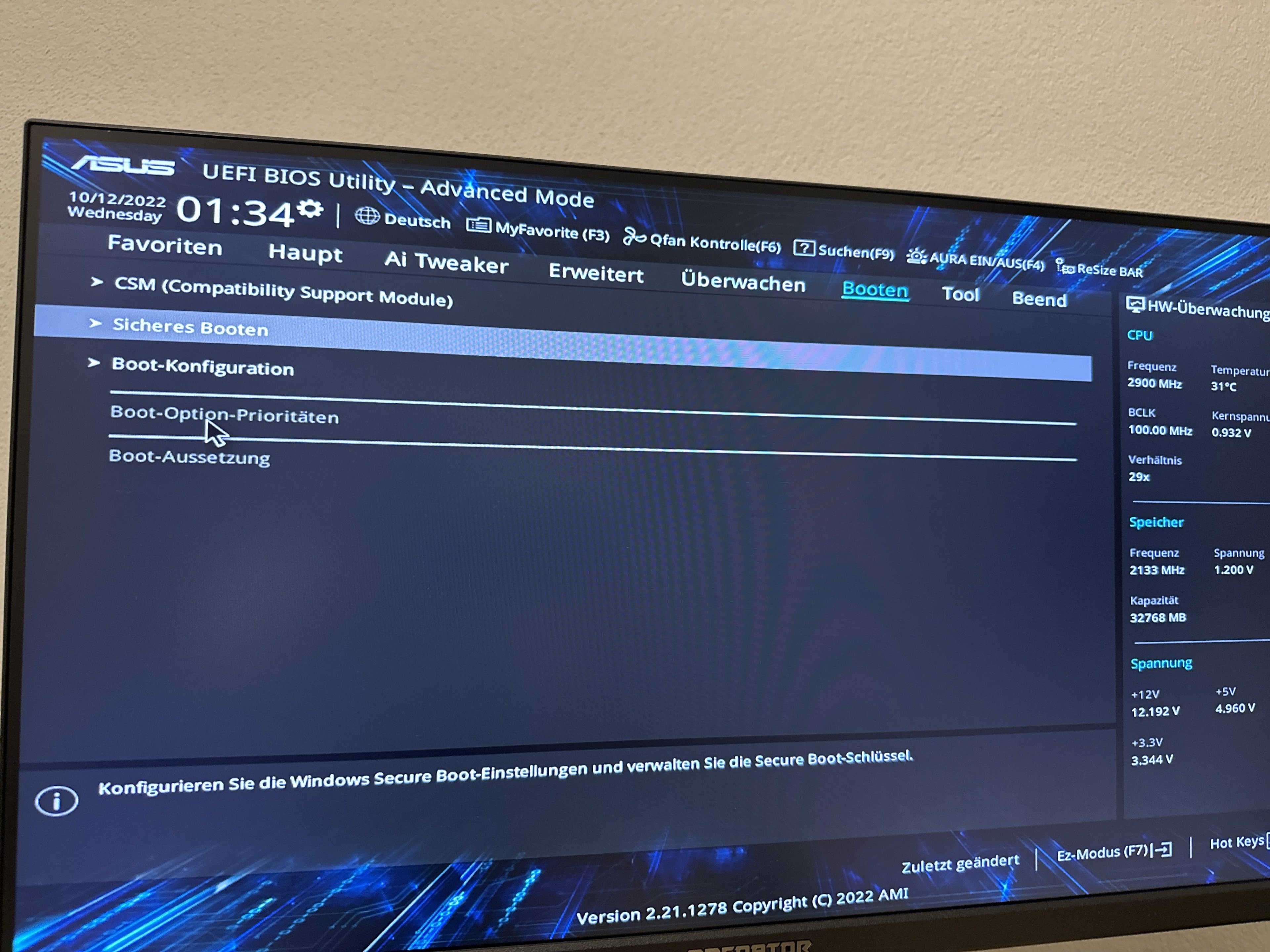

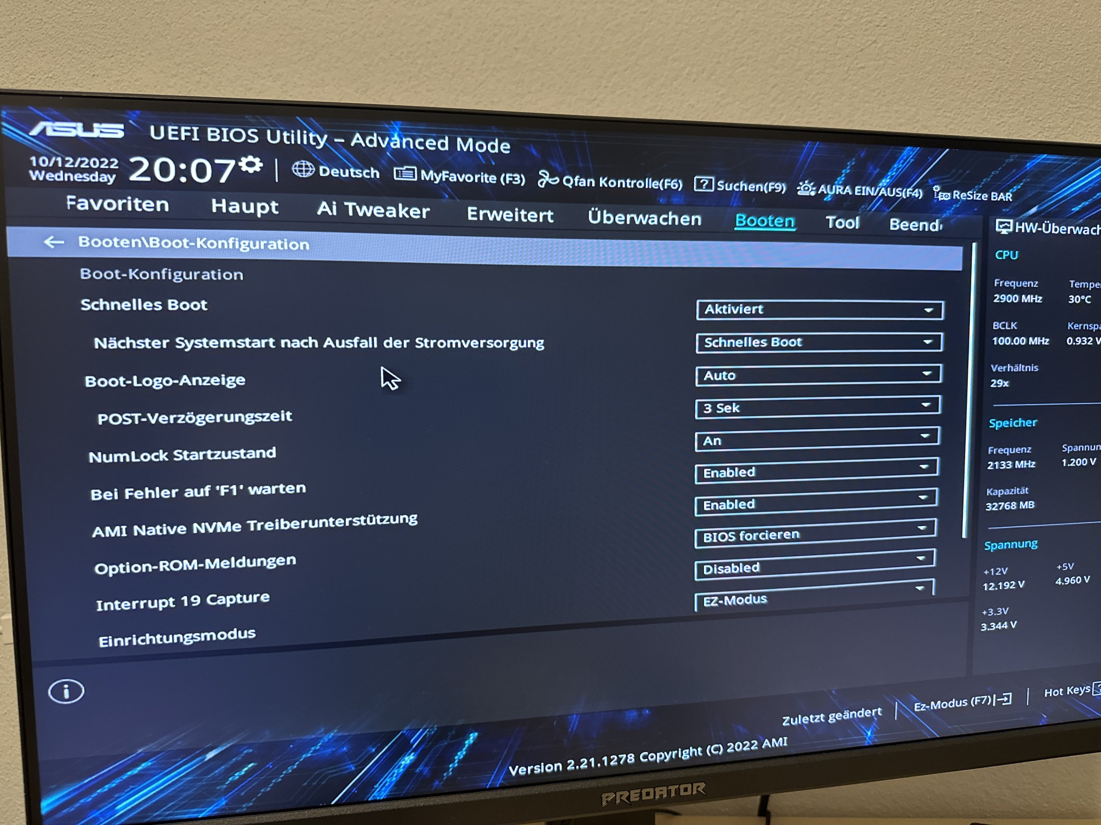

Hmm wo genau kann ich SSD wählen Bandbreite die einten sachen kann ich nicht drauf klicken zbs. ,Boot-Option-Prio,Boot Aussetzung.
Die SSD müsste angezeigt werden.
Windows muss dazu nicht neu aufgesetzt werden. Nach dem ersten Start merkt Windows das sich Hardware geändert hat und führt eine Reparatur aus. Treiber kommen auch erst mit Windows mit ins Spiel und nicht bereits ab dem Bios. Ggf. solltest du den aktuellen neuen Chipsatztreiber auf Windows nach installieren.
Es kann auch sein, dass dein Windows dann neu aktiviert werden muss.
Aber damit befassen wir uns erst, sobald du auf Windows kommt und dieses notwendig ist.
Im Bios musst du bezüglich der SSD gar nichts einstellen.
Es macht jedoch ein Unterschied, ob dein Partitionsformat GPT oder MBR ist, denn bezogen darauf muss das Bios als Uefi oder als Legacy umgestellt werden. Denn sonst taucht mit falscher Einstellung dazu deine SSD nicht in der Bootreihenfolge.
Grund dazu ist:
  • Uefi setzt GPT voraus.
  • Legacy setzt MBR voraus.
Hattest du Windows 10 oder bereits Windows 11 drauf?
Neue Mainboard habe heute normalerweise das Uefi voreingestellt, älter hatten Legacy eingestellt. Möglicherweise liegt es hier dran und dadurch wirst du ins Bios geleitet, weil dein Windows nicht starten kann.
BEI ASUS MUSS ER DAS manchmal..
Hatte ich schon 3 mal mit ASUS Boards.
Erweitert und dann m.2 Mode
Er erkennt diese auf AUTO oft nicht..
Reaktionen: IICARUS
Legacy wird auch als CSM ON bezeichnet und das Uefi als CSM OFF.

Ich hatte Win 10 drauf dan konnte ich Gratis auf 11 Update
wie gesagt du hättest schon längst mal schauen können unter ERWEITERT bzw mal ein Bild davon posten
