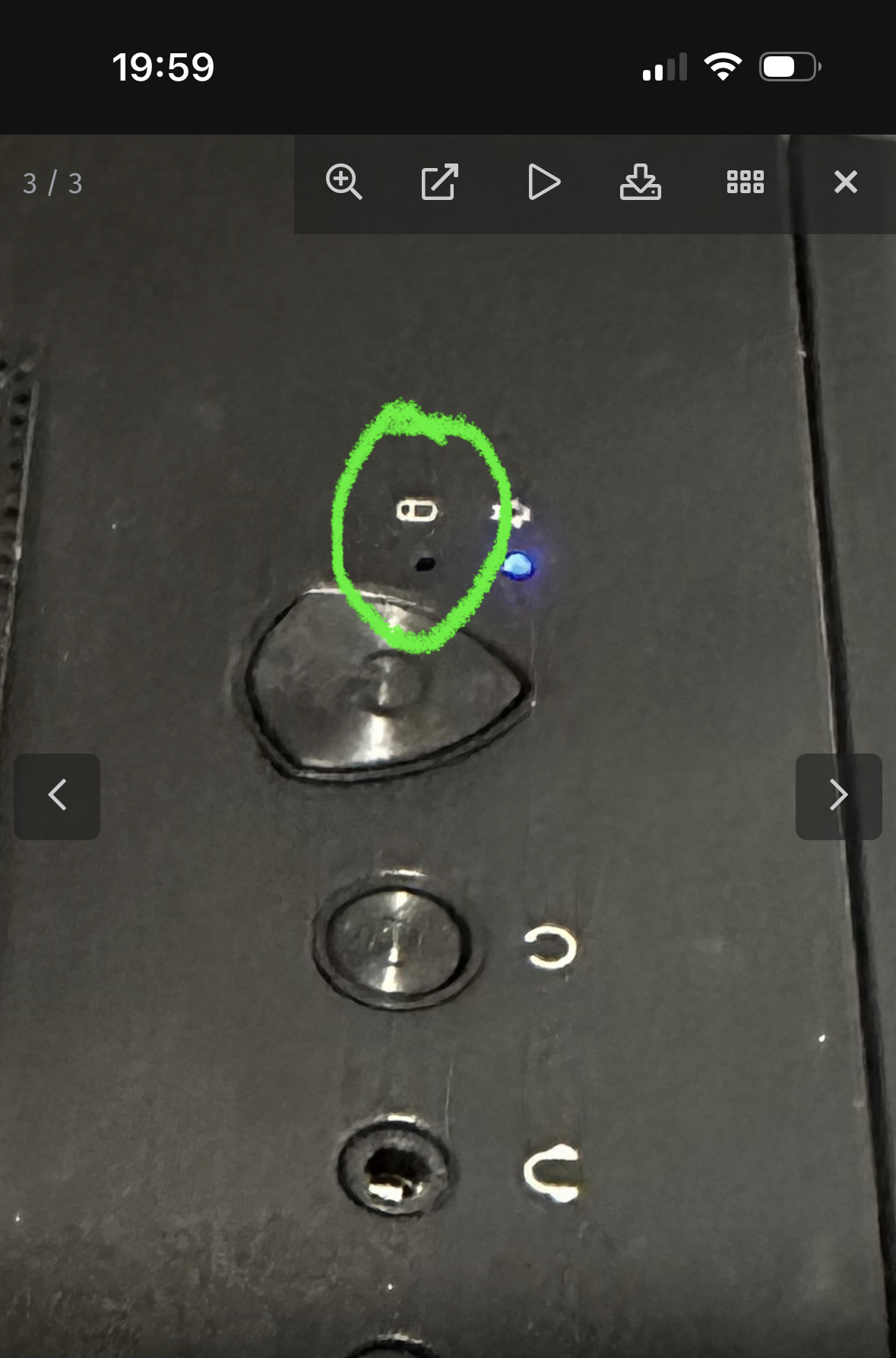

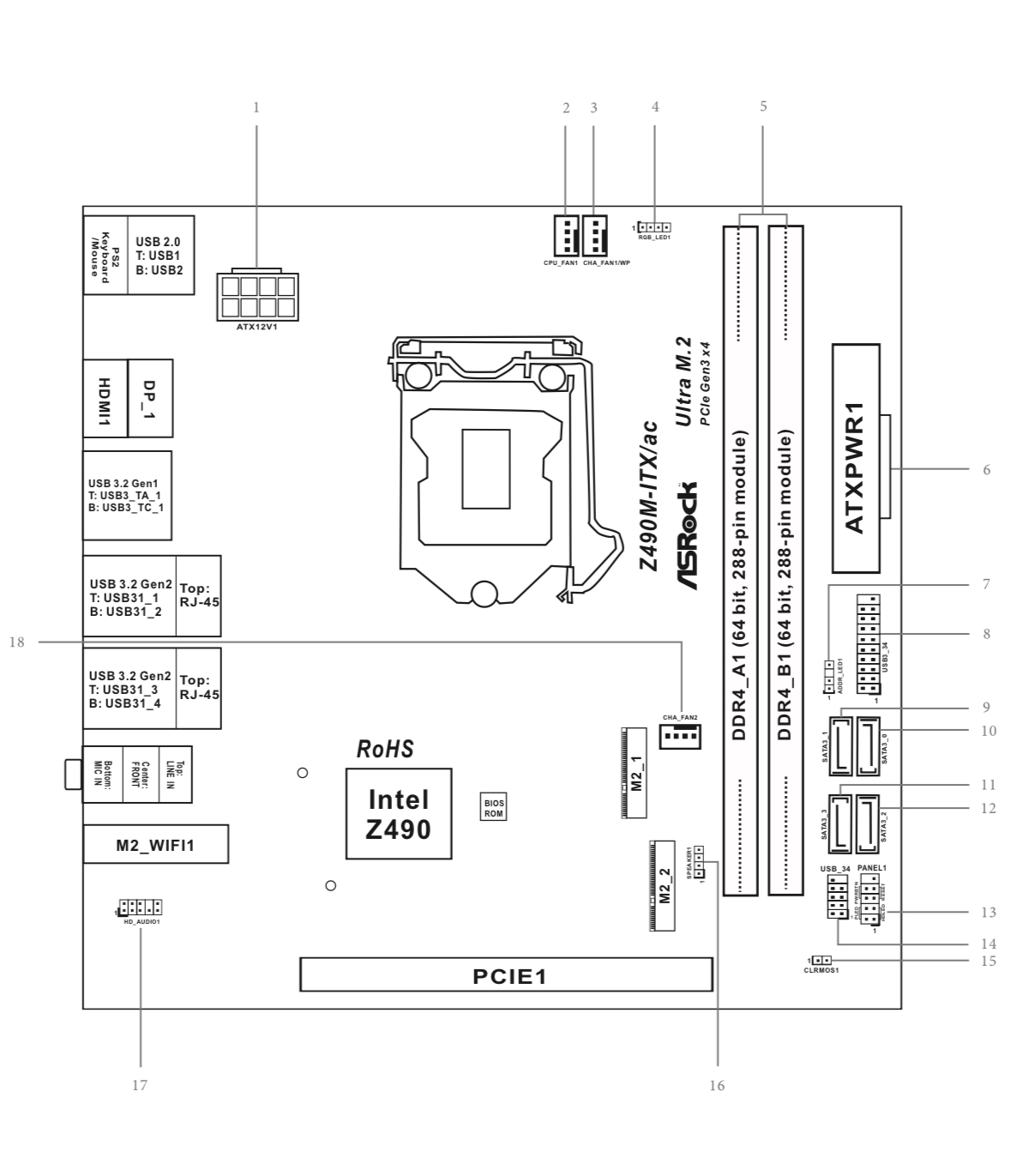

Und jetzt schaust du, was zu 15 dabei steht.
Dieselbe Bezeichnung habe ich vorhin zu den zwei Pins auf deinem Mainboard Bild gesehen.
Muss aber zugeben, habe sie auf der Skizze doof rein gezeichnet, sieht ganz anders aus als auf dem Mainboard selbst. Jedenfalls sind es die zwei Pins, die ich dir zuvor aufgezeichnet habe. Selbst wenn du zwei falsche Pins berühren würdest, würde nichts passieren, weil dieser Vorgang immer mit abgezogenen Netzstecker erfolgen muss. Aber dann würde sich natürlich auch kein Bios zurücksetzen.
Aber überbrücke die zwei Pins die ich dir vorhin gekennzeichnet habe, sind die richtigen Pins.
Also nochmal...
1. Netzstecker abziehen
2. Mehrfach auf den Einschaltknopf am Gehäuse drücken. Dabei können LEDs kurz aufleuchten oder Lüfter sich ein klein wenig bewegen. Denn damit wird die Restspannung entladen.
3. Pins ein paar Sekunden lang berühren.
4. Netzstecker wieder einstecken
5. Rechner einschalten und warten bis das Bios-Screnn erscheint oder du dazu eine bestimmte F Taste drücken musst.
6. Ins Bios gehen und deine Einstellung wieder tätigen.
7. Kannst auch das XMP-Profil wieder aktivieren oder zunächst ohne schauen, ob du ins Windows booten kannst.
Also nochmal...

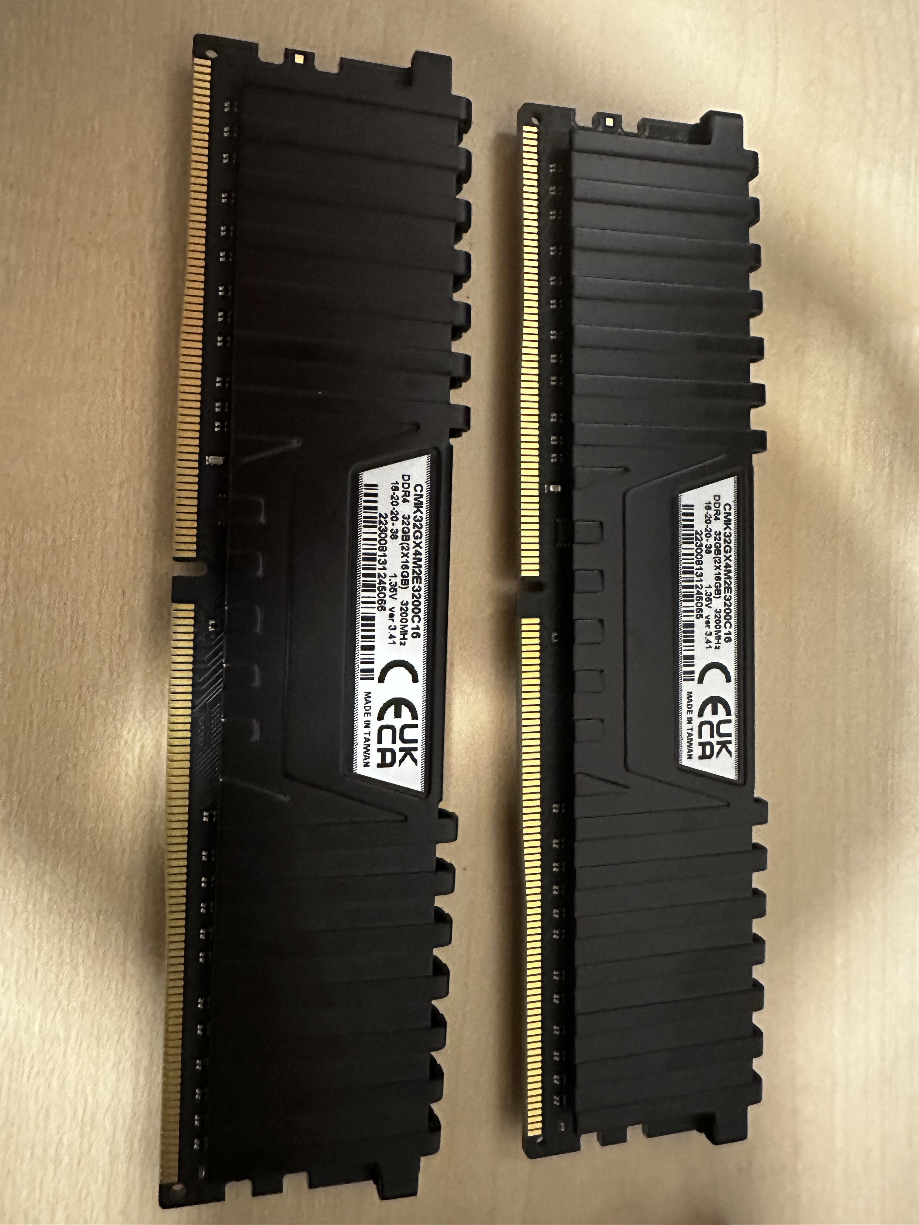

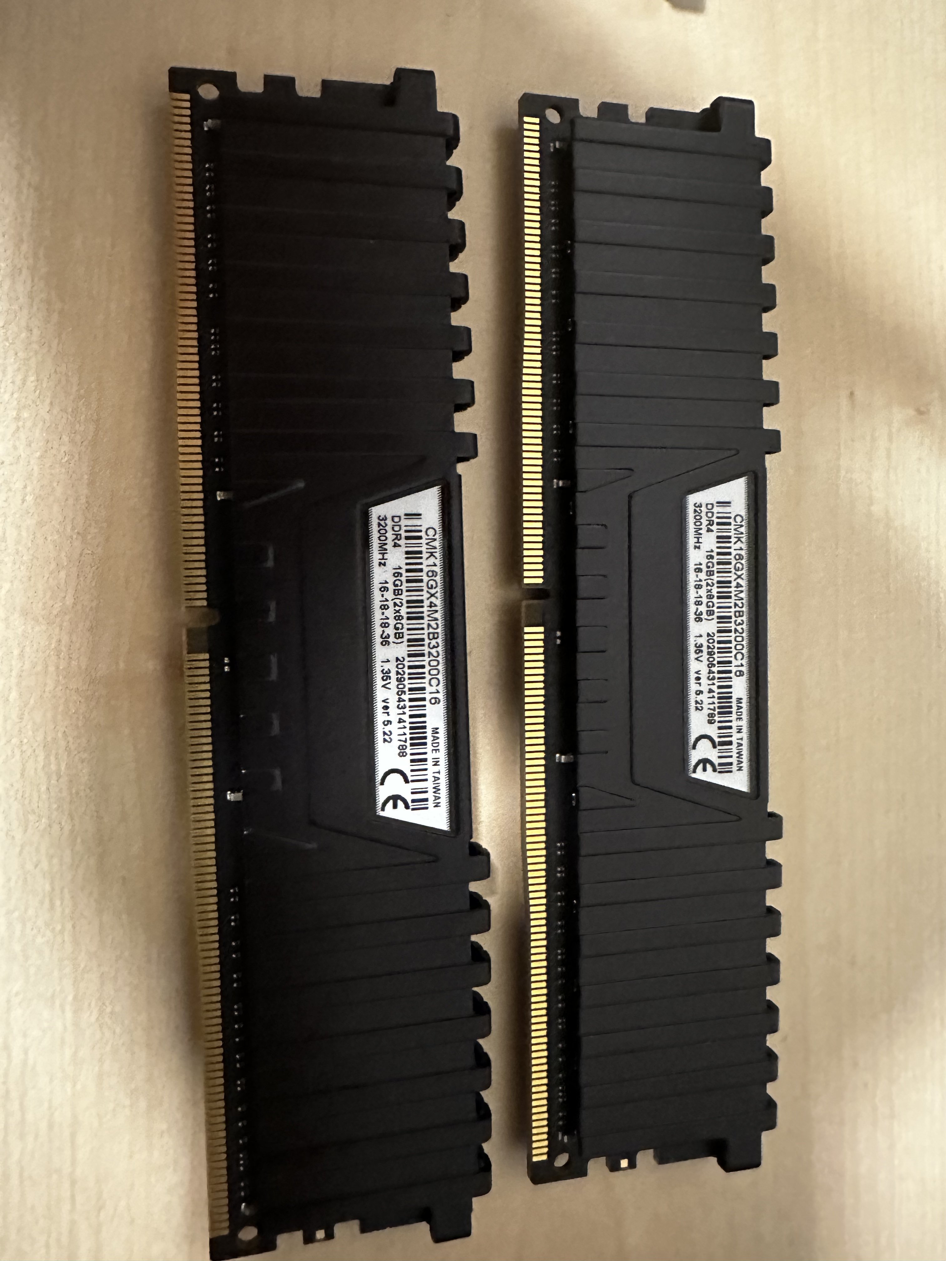

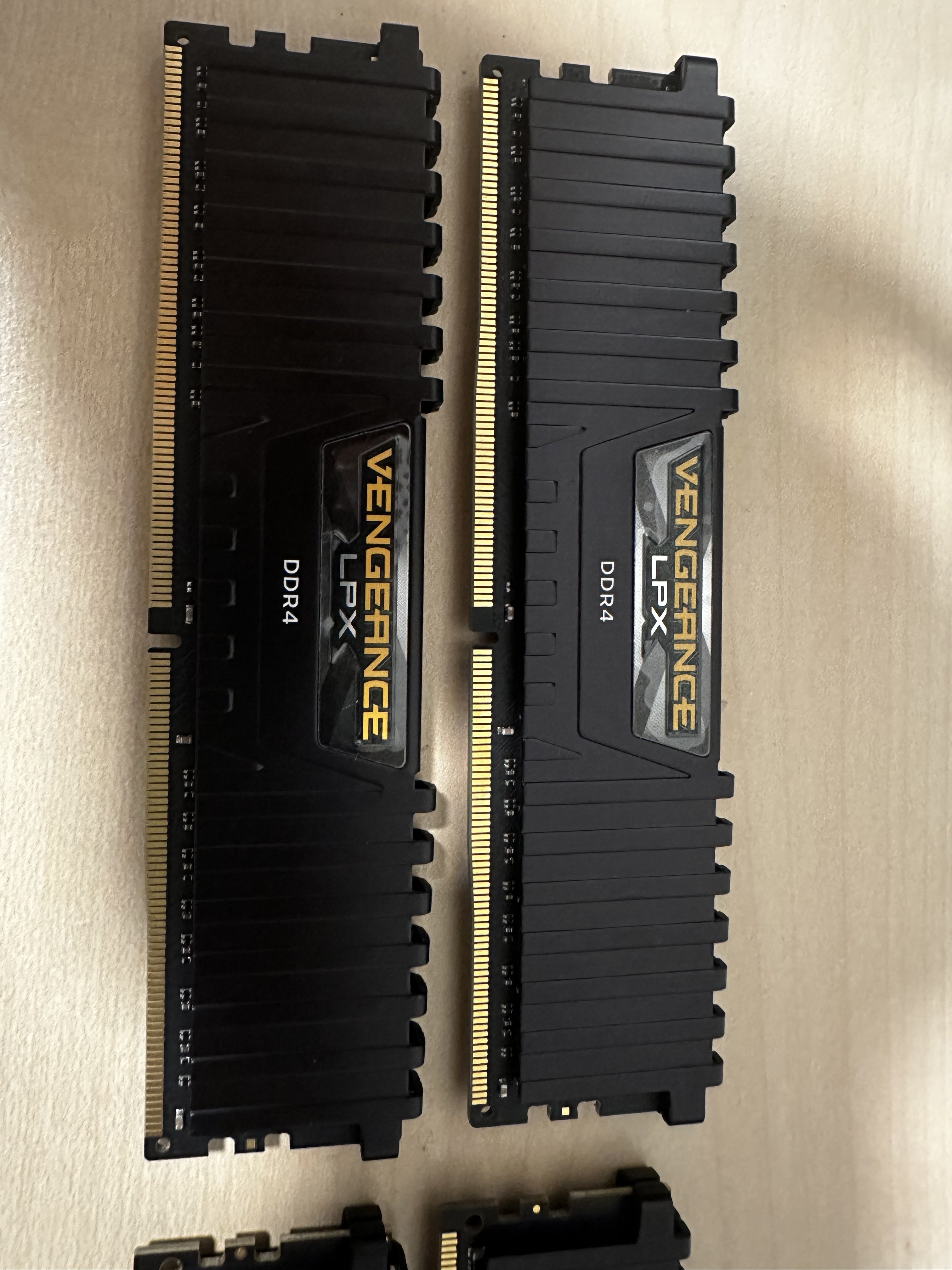

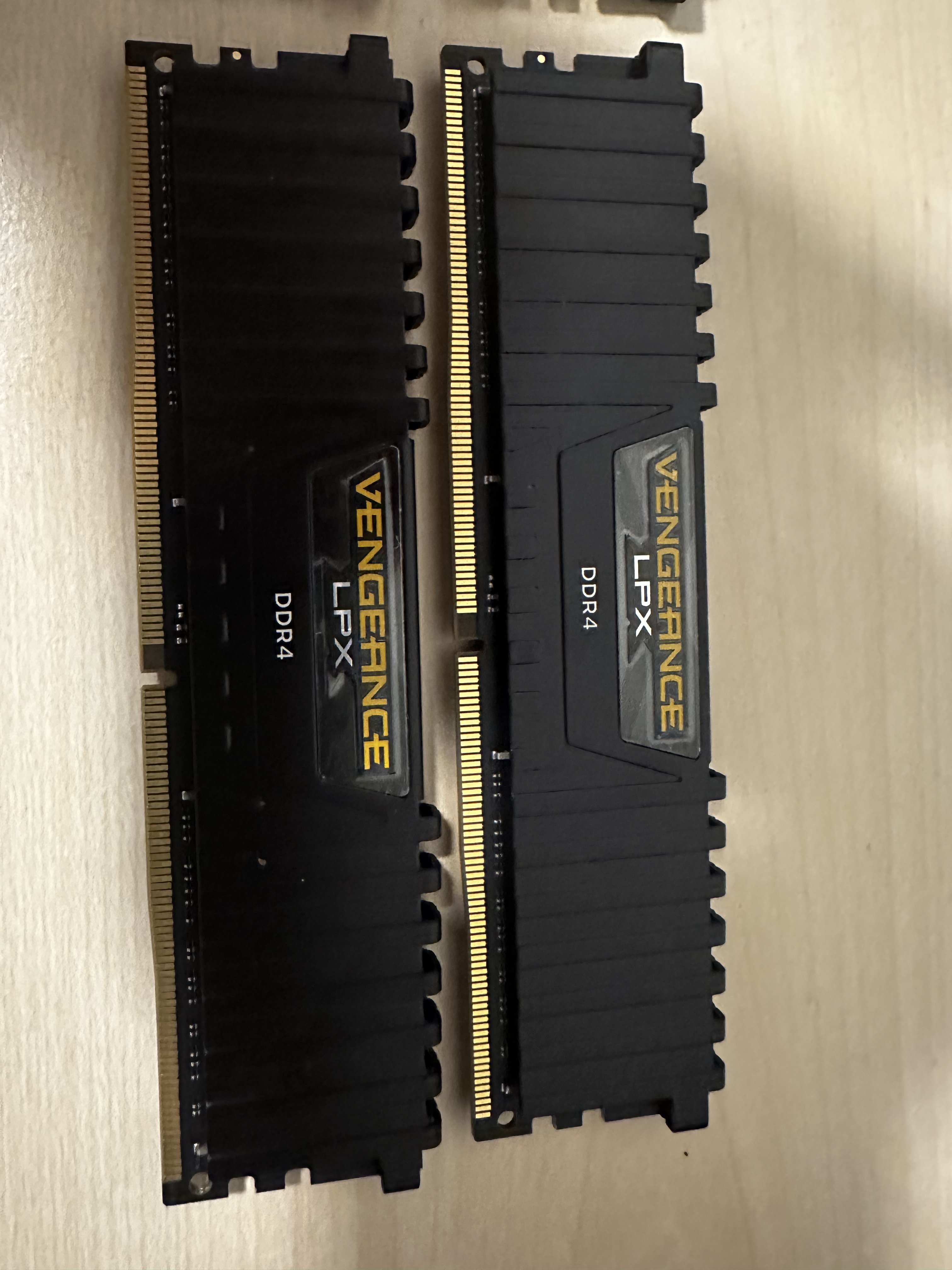

Geht damit auch mit deinem alten Speicher nicht mehr? Mach mal hochauflösende Bilder der Arbeitsspeicher selbst. Bitte auch von beiden Seiten. Hatte schon Arbeitsspeicher, deren kleinen Widerstände beim Einstecken abgefallen sind und dann liefen die Arbeitsspeicher nicht mehr.
Mit solch ein Problem muss auch mit anderer Hardware gegen getestet werden.

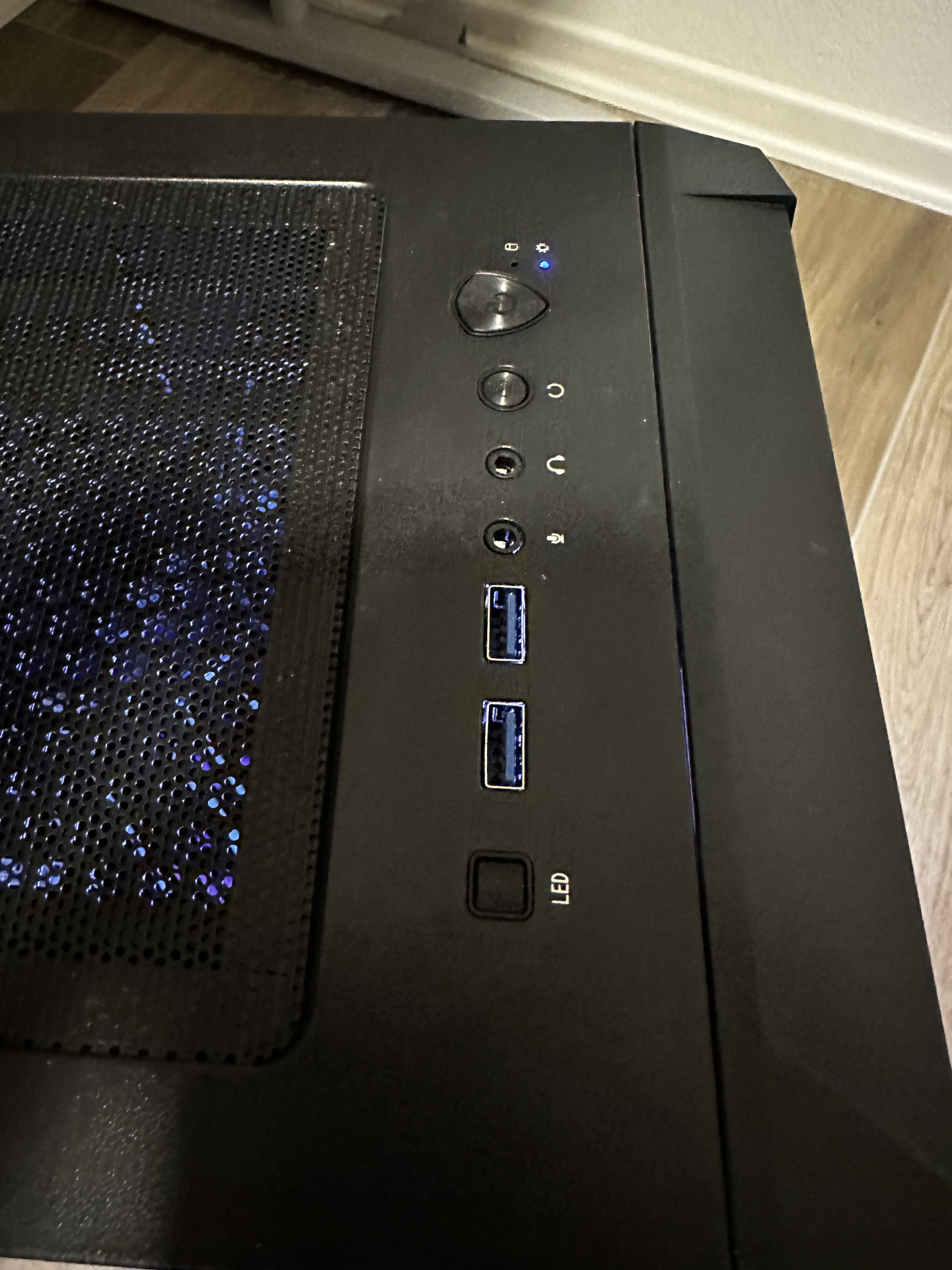

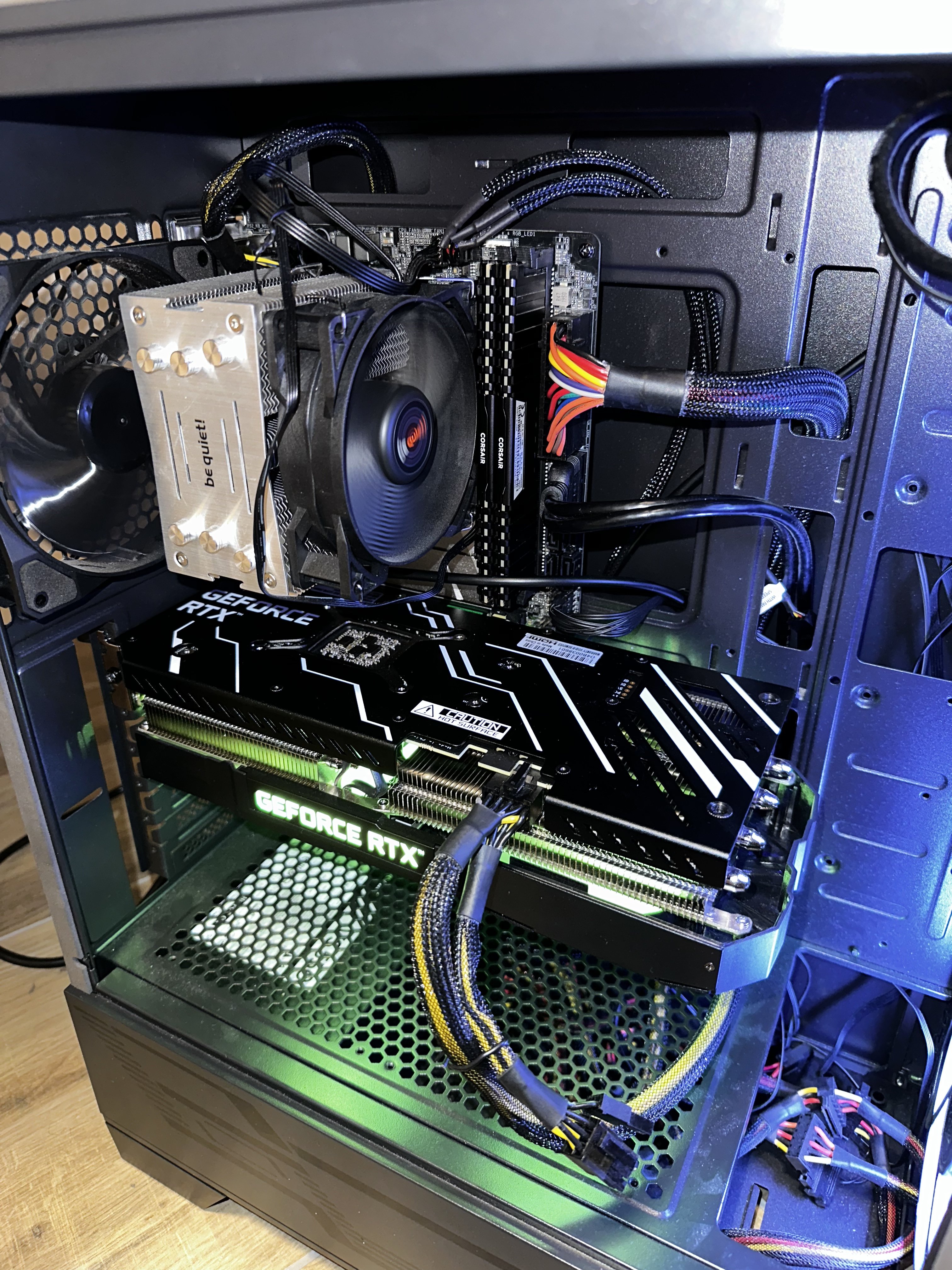

Auf den Bildern kann ich jetzt nichts Ungewöhnliches erkennen. Was macht dein System genau? Wie reagiert es und zeigt was an in Form irgendwelcher Codes oder Fehler LEDs. Gibt dein Mainboard (Speaker vorausgesetzt) bestimmte Pieptöne aus?

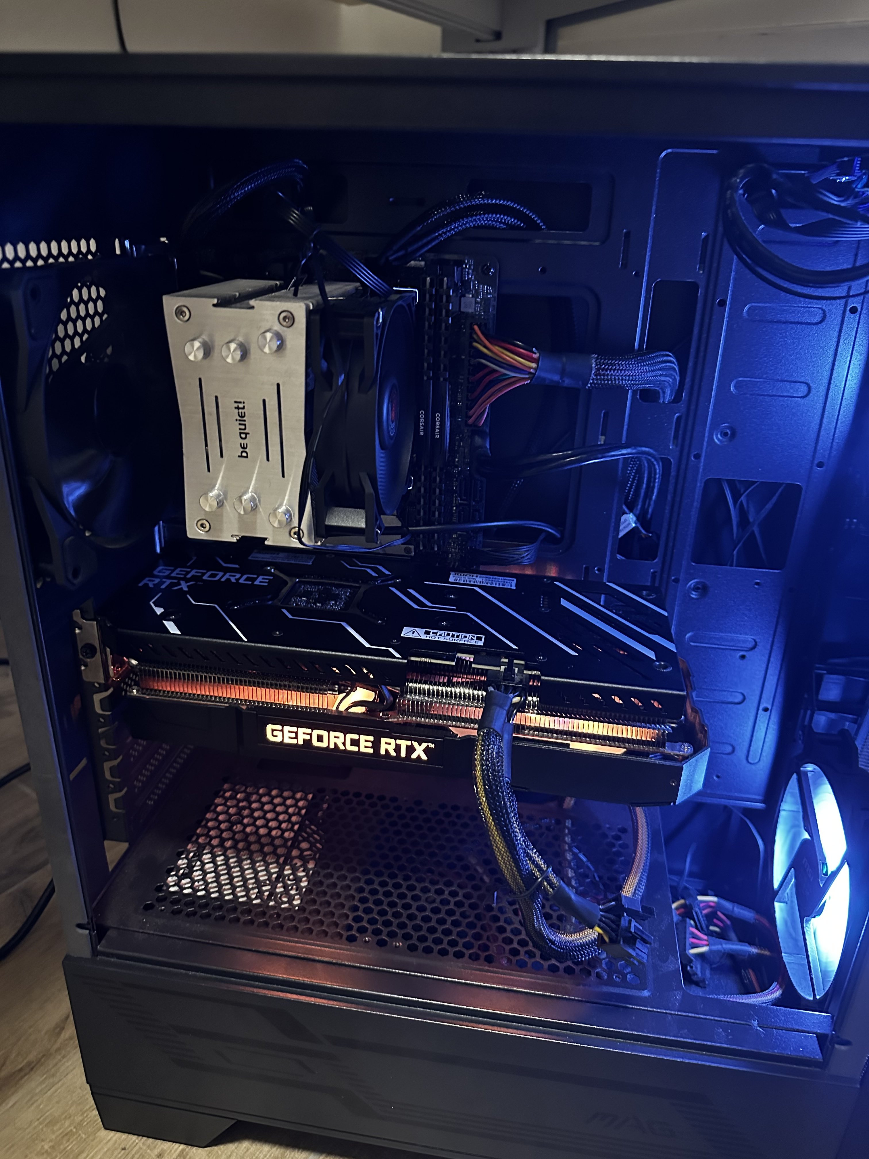

Kannst du Bilder deines Systems noch mit einstellen und prüfe am Netzteil, ob alle Stecker auch eingerastet sind. Gleiches gilt auch auf dem Mainboard. Mit Umbauarbeiten können sich manchmal Stecker etwas lösen. Hast du NUR die Arbeitsspeicher ausgetauscht, oder doch noch mehr dazu unternehmen müssen? Zum Beispiel CPU-Kühler ausbauen, dazu vielleicht irgendwelche Kabeln abgesteckt die ggf. gestört haben usw.

Leider hab ich kein Speaker PC Startet alle Lüfter laufen, ich hab nur die Ram gewechselt andere stecker hab ich geschaut sitzen richtig.
Ohh man sonst muss ich den PC im laden bringen und testen lassen evt. Mobo Defekt aber dan sollten die lüfter nicht laufen oder doch, evt Speaker kaufen und sehen op man da was hören kann.

Von einem Defekt würde ich jetzt noch nicht ausgehen. Würde mich auch sehr wundern, wenn nach dem Umtausch der Arbeitsspeicher das Mainboard defekt gehen würde. Auf den Bildern sehe ich jetzt auch nichts Außergewöhnliches. Sieht so weit alle in Ordnung aus.
