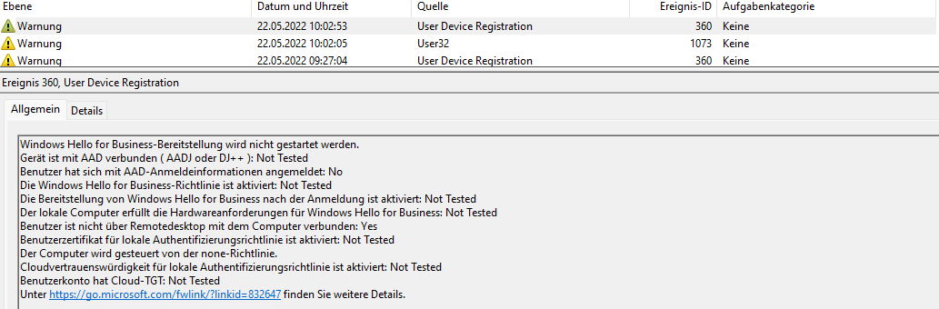

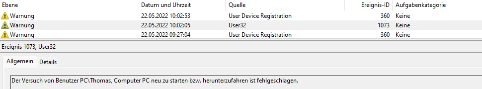

In der Ereignisanzeige gibt es diese Einträge, wobei ich heute mehrfach vergeblich probierte, neu zu starten.

Passen die Fehler zeitlich zu deinem Versuch des Neustarts?
Was steht da geschrieben, wenn du einen Fehler anklickst?

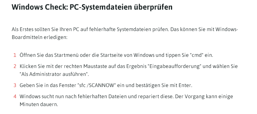

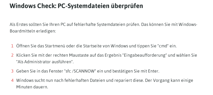

Die Windows Systemdateien hast du mal geprüft?
Kannst du so erledigen -->

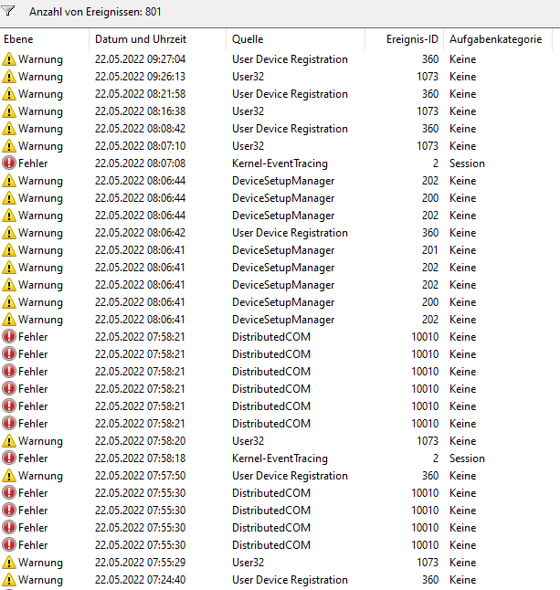

Habe gerade noch mal vergeblich neu gestartet. Darauf hin wird in der Ereignisanzeige folgendes dokumentiert:
Und dann:
Die Prüfung der Windows-Systemdateien ergab: "Der Windows-Ressourcenschutz hat keine Integritätsverletzungen gefunden.".
