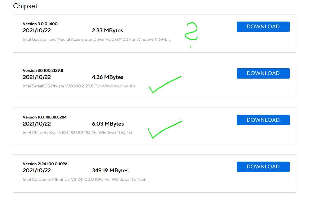

Der Intel Driver zeigt mir keine Sachen an die ich noch brauche aber ASUS schlägt mir diese beiden Treiber noch vor
sind die wichtig oder einfach nicht beachten?
xAlex2001 schrieb:
Habe es mal über die Hardware ID gemacht wie oben beschrieben es soll ein Intel IO Driver fehlen
Die Warnungen sind nun alle weg
Ich hatte das Bild oben vergessen für den Intel IO Treiber:
Lass den Intel RST weg, bleib beim Windows Standard AHCI Treiber.
Audio Treiber musst du wissen.
Dann darfst du nun spielen. :D

Denn oberen habe ich nicht runtergeladen soll ich das machen ?
Also diesen Intel Gaussian
Smartbomb schrieb:
Ob Windows Standardtreiber oder eigener Intel RST, tja, darüber kann man ein eigenes Thema aufmachen
Als reiner AHCI Treiber empfiehlt sich der Intel RST nicht,
der ist nicht schneller als der Windows Standard AHCI (storahci)
und der Standard AHCI ist ein rockstabiler Treiber.
Dein UEFI ist so eingestellt, dass du den nicht brauchst.
Keine unnötigen Treiber installieren, spiel lieber .
Lass es wie es ist erst mal.
Du hast keine unbekannten Geräte mehr im Gerätemanager,
alles ist mit Treiber versorgt.

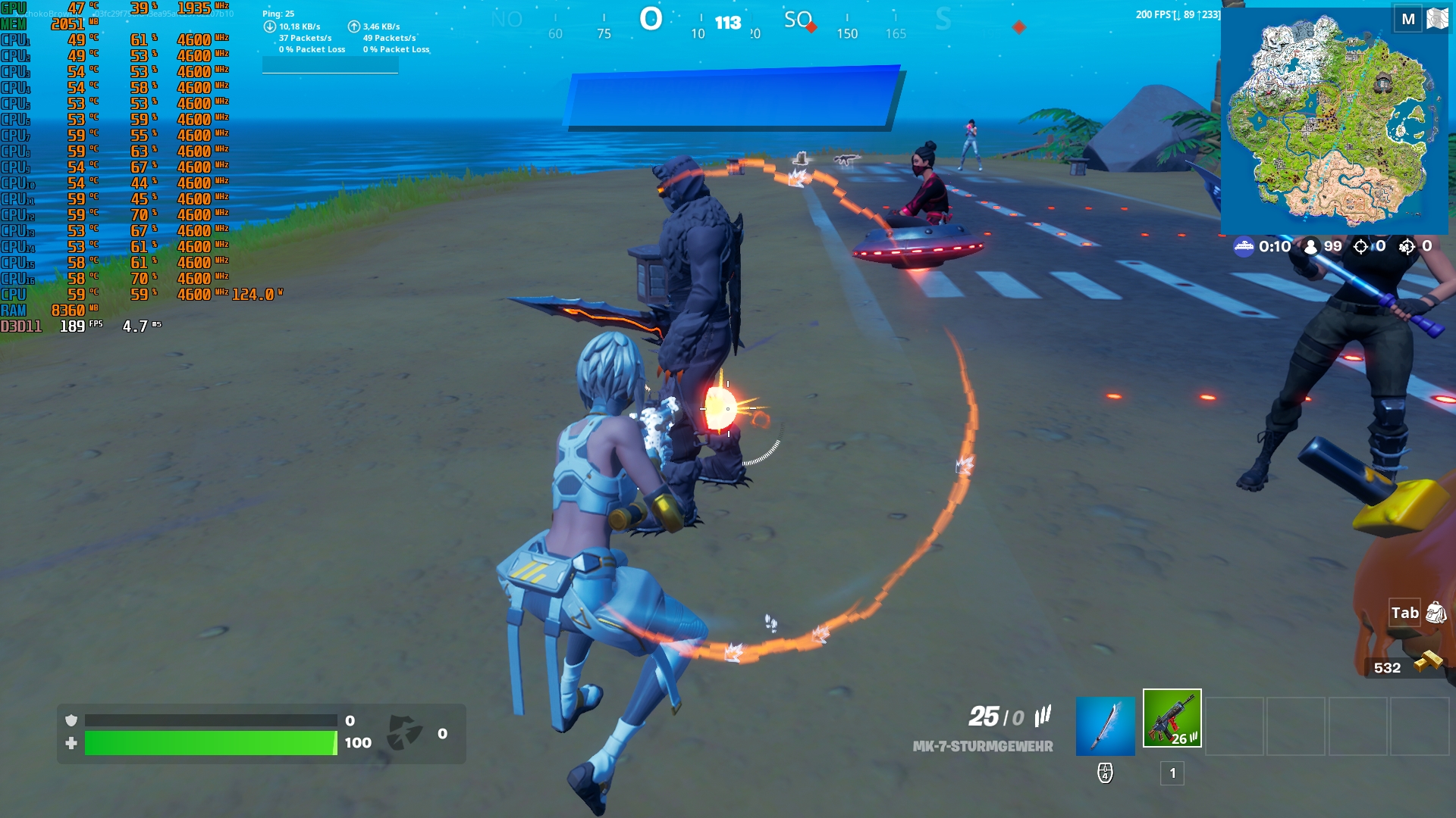

Läuft eigentlich alles ganz gut habe konstante FPS aber ab und zu geht meine 99%FPS anzeige immer noch auf nen niedrigen FPS wert sodass es sich leicht ruckelig anfühlt.

Ist es vielleicht möglich die „antimalware service executable“ irgendwie zu deaktivieren ? Die geht während des zockens manchmal bis zu 10% cpu
Und ich wollte noch fragen ist es normal das meine GPU in spielen immer nur bis zu 55% ausgelastet ist die CPU auch so ca um den Dreh
kommt auf's Spiel, Engine, Auflösung und Settings an
Moin, hätte sonst noch einer ne Idee ? Hier mal ein Screen wie die CPU/GPU aussieht wenn ich so ein Drop habe die FPS waren bei 189 aber der 99% wert ist auf 89 gedropt (sieht man oben rechts neben der Karte) sodass es sich in dem Moment ruckelig anfühlt.
Hab wahrscheinlich die Lösung gefunden lag wohl doch am grafiktreiber viele Leute sollen wohl Probleme haben mit dem 512.95.
