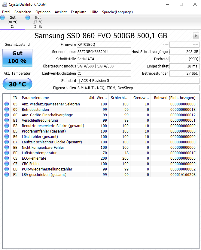

Poste doch bitte mal den Screenshot von CrystalDiskInfo für die SSD, ziehe aber bitte das Fenster soweit auf, dass alle Attribute und auch die Rohwerte vollständig sichtbar sind, also keine Scrollbalken mehr erscheinen. Bitte mache den Screenshot aus Windows und nicht mit einer Kamera vom Bildschirm und nur den Screen von CrystalDiskInfo, mit Alt+Druck erzeugt Windows einen Screenshot des aktiven Fensters in der Zwischenablage.

Ok, hier ein Screenshot

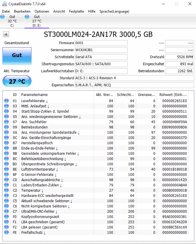

Da sieht alles optimal aus, dann poste doch bitte noch den Screenshot für die HDD.
Die HDD hat 0x142D Ausschaltungsabbrüche, also unerwartete Spannungsabfälle bei gerade mal 893 Einschaltungen. Die SSD hat nur 2 unerwartete Spannungsabfälle (bei der sind das die POR Wiederherstellungen), ist aber auch erst seit Kurzem im Rechner. Da scheint was mit der Spannungsversorgung nicht zu stimmen, schreib mal mehr Details zu Rechner, Mainboard, CPU, Graka und vor allem Netzteil, ggf. genutzte Adapter oder Wechselrahmen.
