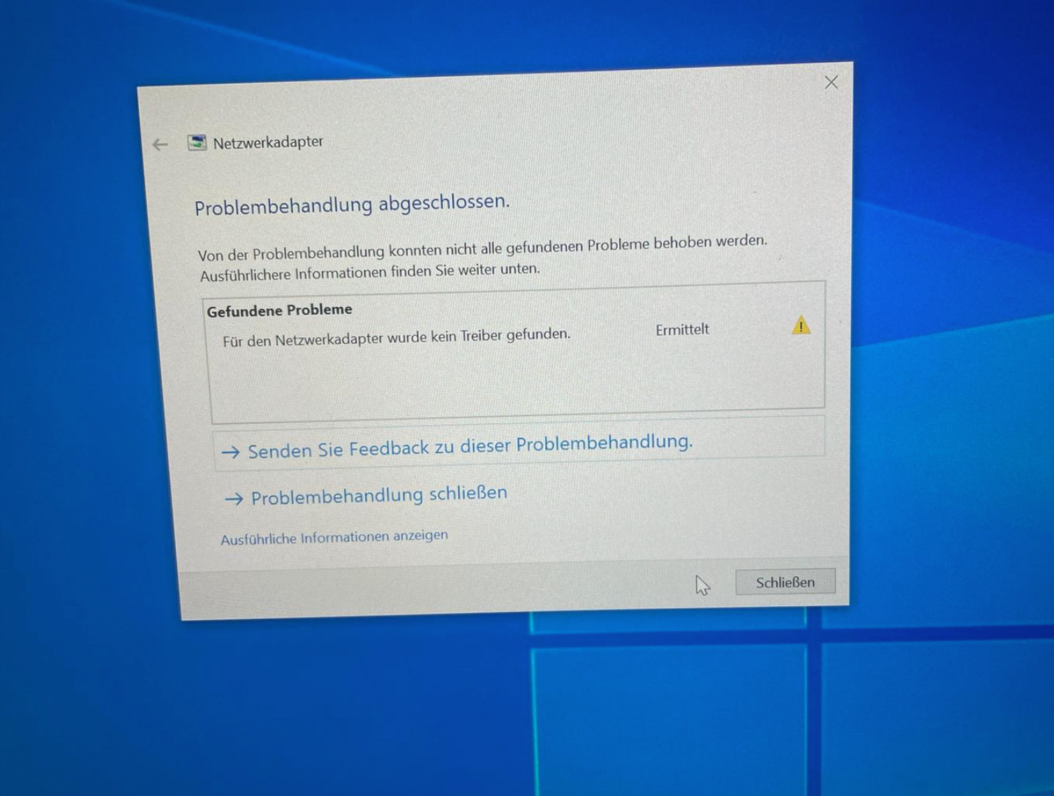

Hallo
Gestern habe ich mal auf meinem Surface (Model 1631 / 128GB) Updates gemacht und plötzlich war Internet (Wifi) weg.. siehe Foto jetzt ist es so.
Dann habe ich Windows 10 komplett nochmals neu installiert, trotzdem genau gleich, kein Internet.
Was muss ich machen, ich komme nicht weiter?

Steht doch da.
Der Treiber für den Netzwerkadapter fehlt.
Den solltest du herunter laden und installieren.

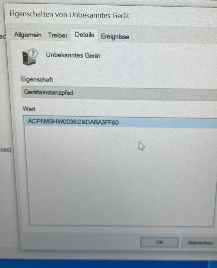

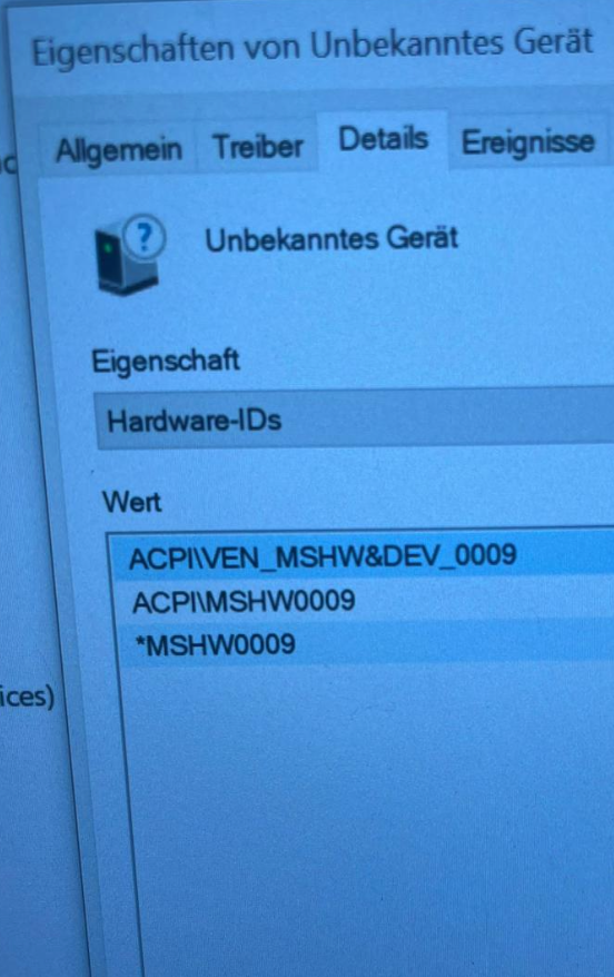

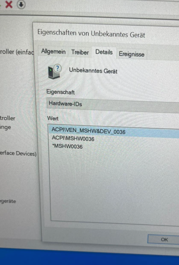

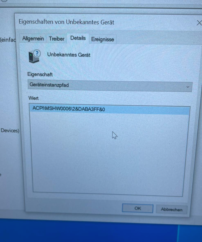

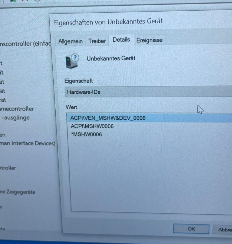

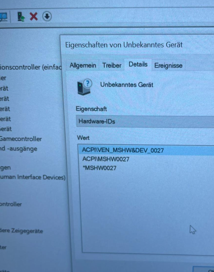

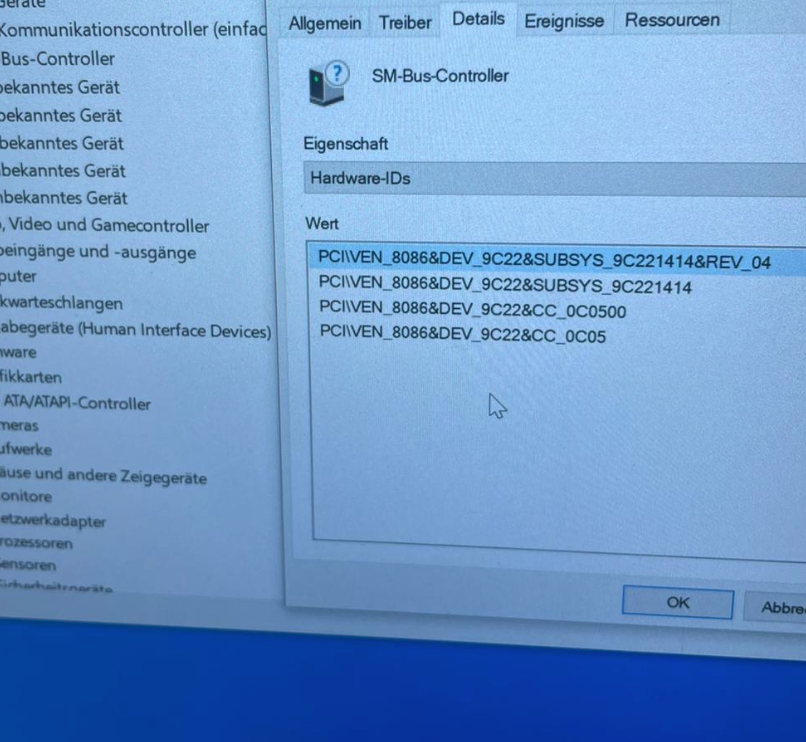

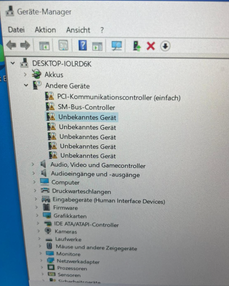

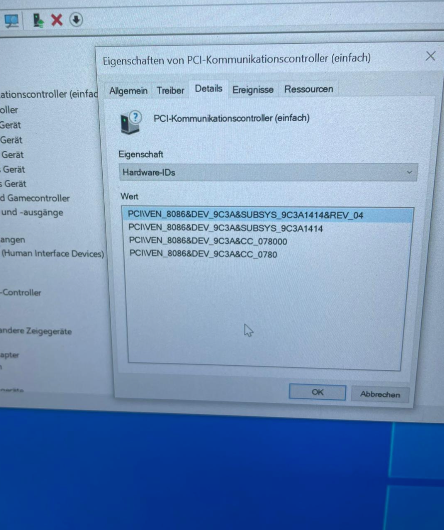

Gerätemanager öffnen.
Da wirst du einen Netzwerkadapter mit Problemen sehen.
Da klickst du auf Eigenschaften und wählst Details --> Eigenschaft: Hardware-ID aus.
Da siehst du dann VEN_ID und DEV_ID.
Das sieht dann z. B. so aus:
Damit kann man dann in Google nach Hersteller und Model suchen.
Model 1631 (das wäre dann Surface Pro 3)

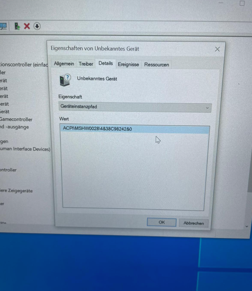

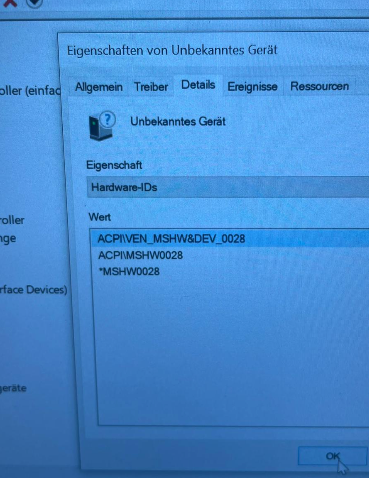

Bildschirmfoto 2024-10-03 um 20.54.08.pngBildschirmfoto 2024-10-03 um 20.54.14.pngBildschirmfoto 2024-10-03 um 20.54.21.pngBildschirmfoto 2024-10-03 um 20.54.27.pngBildschirmfoto 2024-10-03 um 20.54.40.pngBildschirmfoto 2024-10-03 um 20.53.59.pngBildschirmfoto 2024-10-03 um 20.49.32.png
Das müsst jetzt so richtig sein, oder?

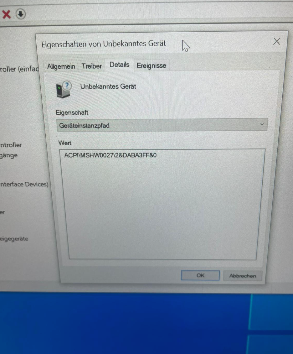

Da fehlt nicht nur ein Treiber.
Ist der Chipsatztreiber überhaupt installiert?
Keine Ahnung, wie kann ich das prüfen? Wie gesagt alles war gut, aber seit gestern Update plötzlich weg.

Was sagt der Gerätemanager?
Netzwerkadapter?

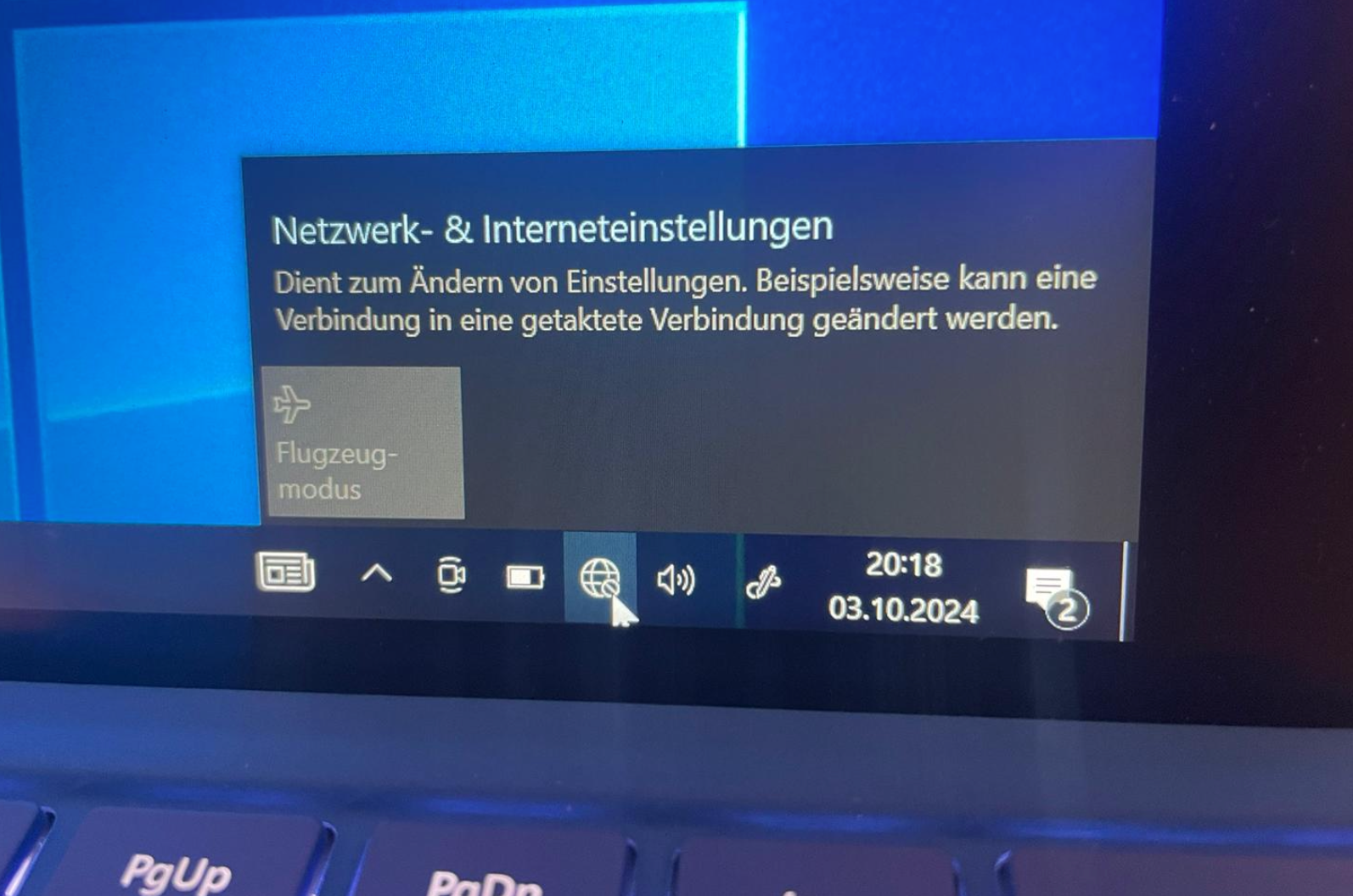

Bei Netzwerkadapter alles i.o. keine gelbe Zeichen.

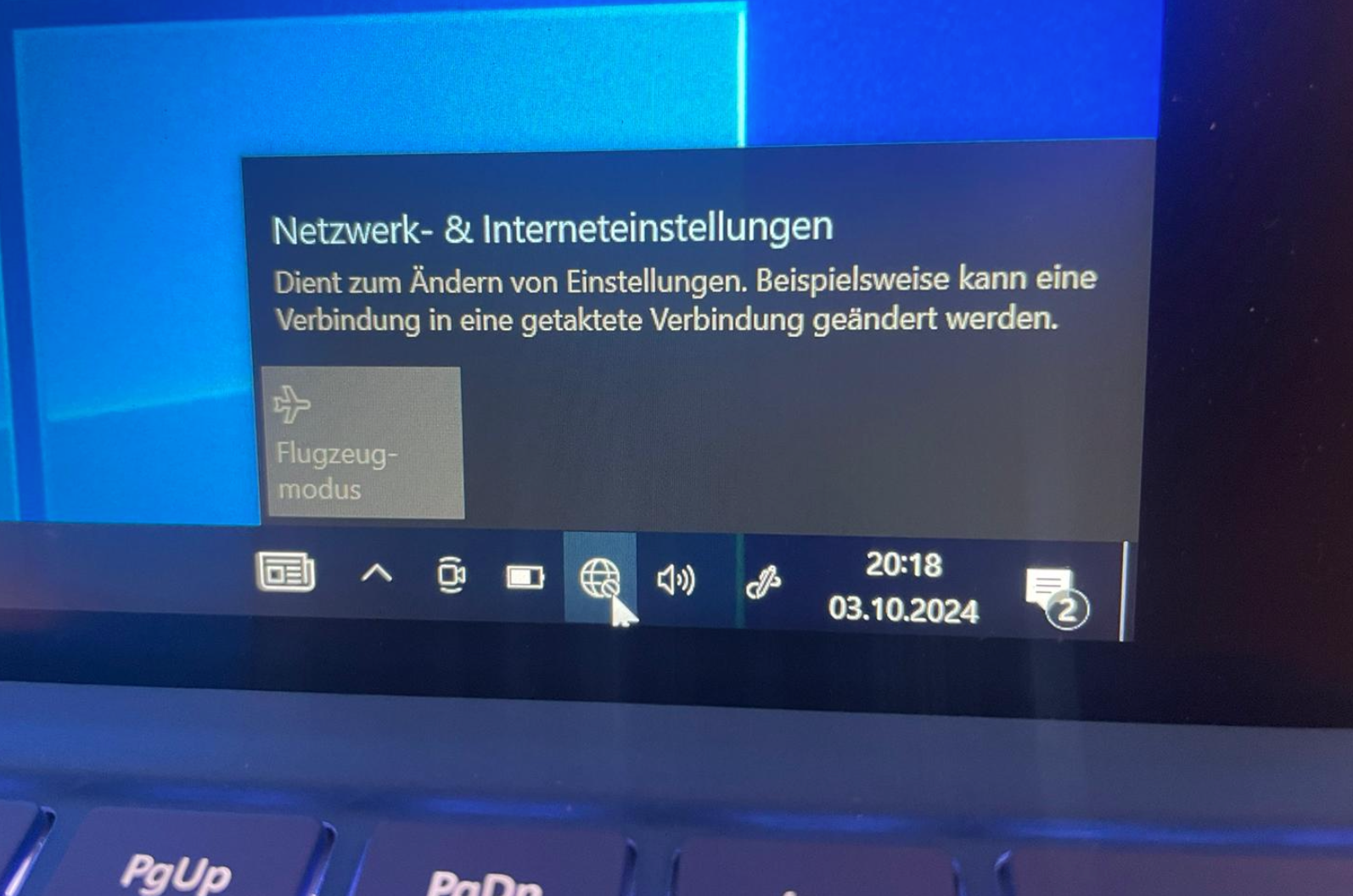

Unten rechts steht nur das mit Flugzeugmodus, wie vorher.
Da ist nichts in Ordnung.
Da fehlt der WLAN-Netzwerkadapter.
Reaktionen: BFF
