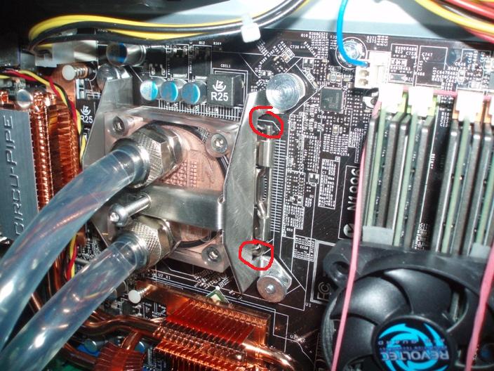

... wenn du diesen Sockel hast:
dann schau mal nach, ob der nicht auf Bauteilen aufsitzt (bei anderen Halter natürlich auch mal nachprüfen). Wenn ja, sollten wir uns mal mit Aquatuning kurz schliessen.

@Malleka,
Aquatuning ist der Händler wo ich die Halterung her habe (wie komme ich darauf, dass jeder die Halterung von dort hat?).
Da du das gleiche Board wie ich hast, wundert es mich etwas, dass sie gepasst hat. Ich musste erst die Aussparrungen auf der rechten Seite per Säge vergrößern, damit sie, ohne auf den CPU Verschluß aufzusitzen, gepasst hat. Vielleicht habe ich mich wirklich zu Blöd angestellt. Mach doch mal ein Foto.

... sind vom Layout sehr ähnlich, aber mal ein Foto (an den Rot Eingekreisten Stellen habe ich die Aussparung vergrößert, oben ein bisschen zuviel):
So wie es auf dem Foto ausschaut, würde lediglich ein Kontakt zur Befestigungseinrichtung hergestellt werden. Dieser führt jedoch nicht zu einem Kurzschluss. Da ich diesen Kühler selbst noch nicht verbaut habe nun die Fragen an Dich:
Gibt es eine Rückplatte?
Wie sieht diese aus?
Sind Isolierungen vorhanden gewesen?
... ja, saß aber auf der Halterung bzw. dem Hebelchen richtig auf, also Schräg. Deswegen dachte ich beim Einbau in mein P5N auch zuerst, dass er Falschherum sitzt. Habe ihn dann gedreht und auf den ersten Blick hat er auch gepasst. Allerdings hat der Halter in dieser Position sehr kleine Bauteile berührt und... kleiner Kurzer wahrscheinlich?
Mitgeliefert werden ne Menge Plastikunterlegescheiben, aber eine Rückwandbefestigung ist nicht dabei (Ich denke: Hält so auch recht gut).
