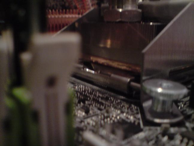

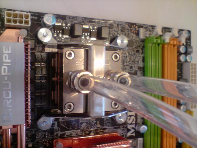

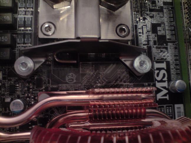

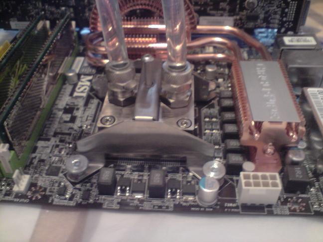

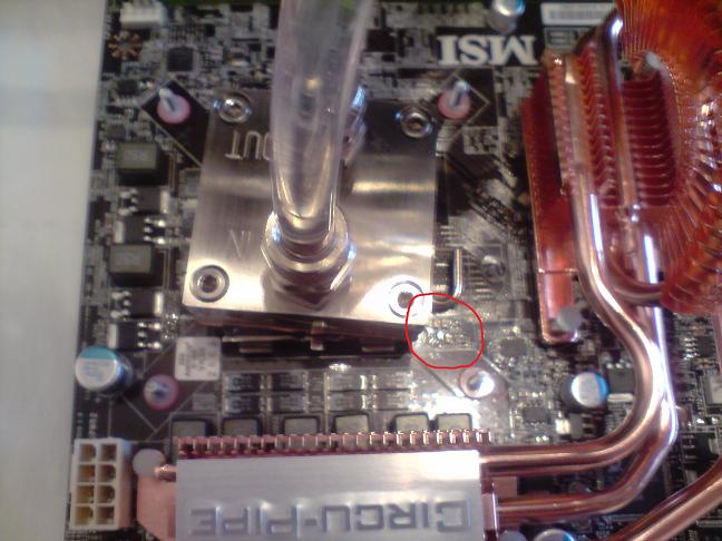

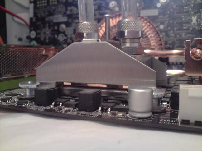

Hab jetzt alles nochmal draußen gehabt. Allerdings hab ich diesmal die Wakü drauf gehabt und nicht den Boxedlüfter. Es funktioniert nicht. Es muss also irgendwo am Wasserkühlblock oder an der Halterung liegen. Hab jetzt auch endlich die Bilder damit ihr es euch selbst mal anschauen könnt. Wenn die Qualität zu schlecht ist kann ich euch die Bilder auch in Originalgröße über E-Mail zukommen lassen
Mfg
Malle

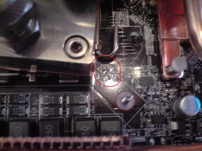

Joa, hab ich. Aber ich meine grad gesehn zu haben, dass die Halterung nen Mini-Bauteil berührt (auf dem ersten Bild links unten). In weiser Vorraussicht hab ich mir heute im Baumarkt nen Haufen Plastikunterlegscheiben gekauft. Werd jetzt erstmal die Halterung mit den Unterlegscheiben höher legen und dann nochmals ausprobieren.
Das wirds dann hoffentlich sein. Wenn nicht. Ich hab da noch was anderes.
... @VMalleka: So wie sie jetzt bei dir eingebaut ist, habe ich einen kurzen beim P5N-e verursacht.
Gruß
Nic

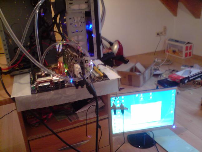

Hi Leute.
Ich bin jetzt endlich glücklich. Es klappt jetzt alles. :daumen:
@nicoc
Hab jetzt fünf Unterlegscheiben zwischen Halterung und MB, sollte also jetzt genügend Platz sein um nen Kurzen vorzubeugen.
Dann möchte ich an dieser Stelle auch mein Dank an alle richten die mir in diesem Thread mit Rat und Tat zur Seite gestanden haben. Ganz besonders möchte ich aber "burnout150" danken. Denn wenn er nicht nach Bildern gefragt hätte, dann hätte ich mir die Halterung auch gar nicht "so" genau angeschaut das mir der Fehler aufgefallen wäre.
