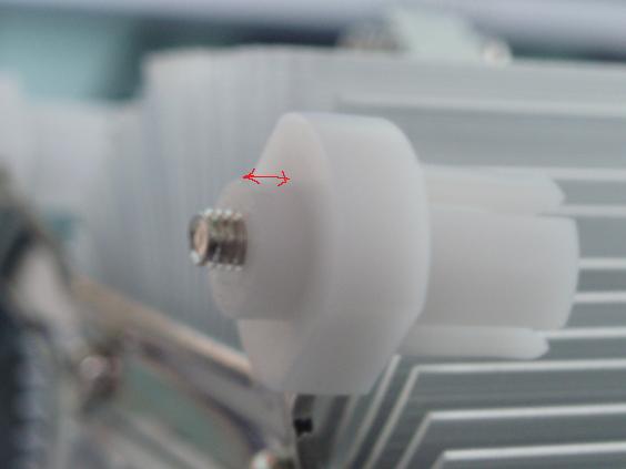

sorry, aber das ist doch quatsch von wegen nicht genügend abstand. dann verrate mir doch wieso es keinen kurzschluss bei den boxed kühlern von intel gibt? deine cpu halterung baut auf dem gleichen prinzip auf.
... nicht ganz. Der Kühler der bei meinem Quad dabei war hat einen integrierten Abstandshalter von ca. 2mm und die Blechärmchen sind auch etwas schmaler als der Nexxos Halter. Der Celeron E1200 Boxed-Kühler (habe Heute einen für Sohnemann gekauft) mit Pushpins hat auch ca. 2mm Abstandshalter:

Da kann ich mich nur nicoc anschliessen. Wenn zwei das gleiche Problem mit der Halterung vom NexXxos haben und nicht mit der Boxed, dann wird es wohl stimmen. Und außerdem haben nicoc und ich ja auch dasselbe Board, nen P7N. Bei anderen Boards muss das Problem ja nicht zwangsläufig bestehen.
