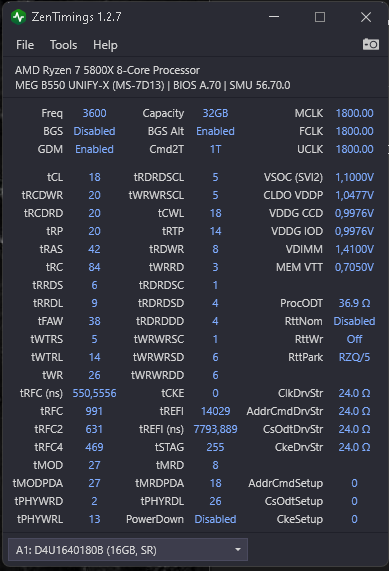

Mit Zen Timings den RAM mal auslesen, am besten immer nur einen Riegel.
Zusätzlich kannst du ja mit Thaiphoon Burner auch kontrollieren ob bei allen Riegeln die selben Chips verbaut sind.

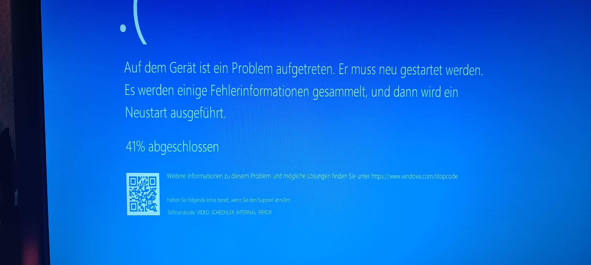

EDIT nun gibt es sogar nen Bluescreen

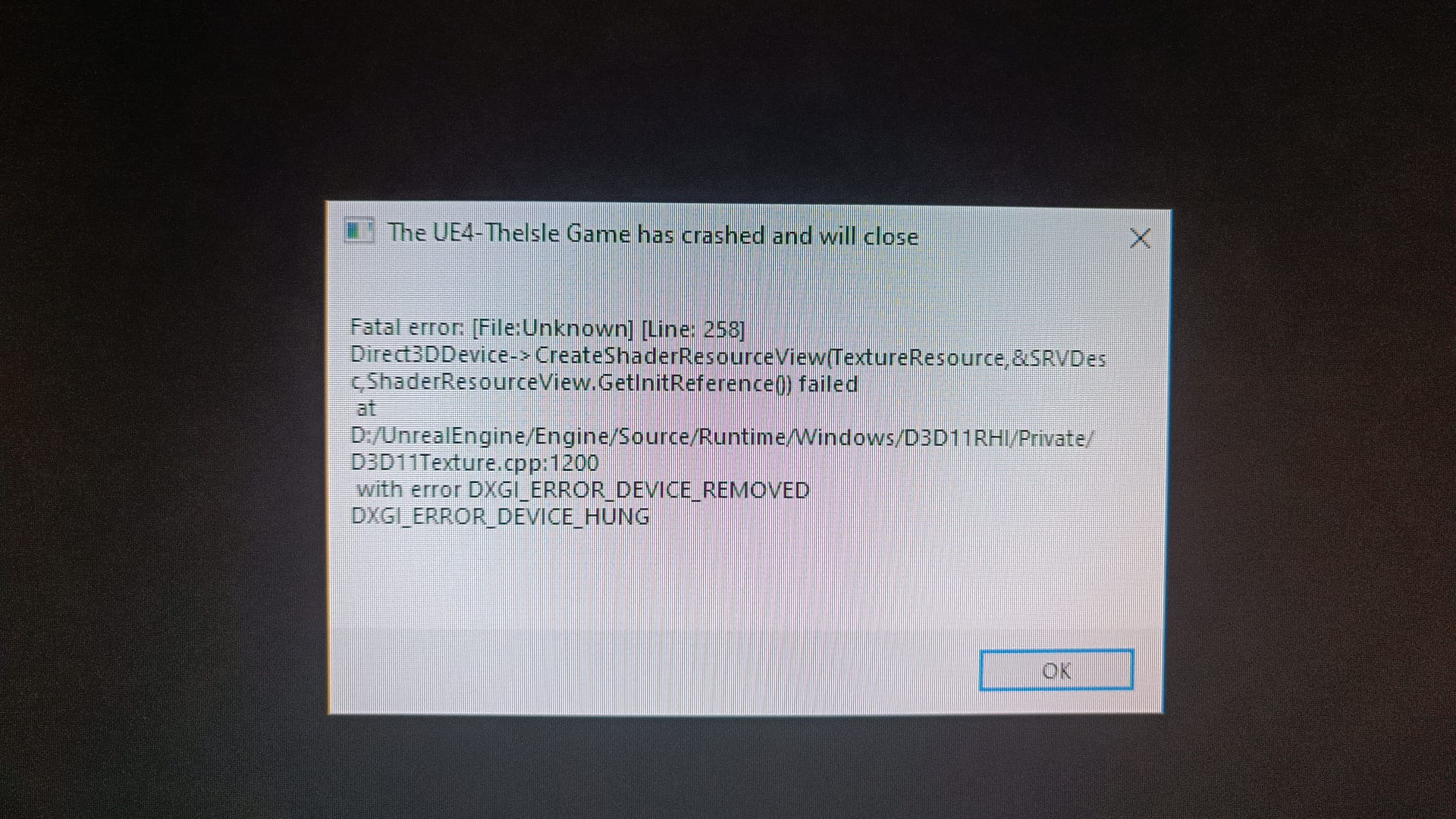

Inzwischen Läufen die Spiele auf einmal ein bisschen :D Man kommt zumindestens bis ins Spiel selber und kann 5min spielen. Dann kommt allerdings die nächste Fehlermeldung. Wie im Fall hier bei The Isle
Klingt nachn vram Fehler, daten nicht konsistent. Folgend ram oder vram defekt.
problem kann mit furmark identifiziert werden
Wenn grafikfehler kommen liegt es an der gpu ich tendiere aber mal wie schon erwähnt auf inkompatiblen ram.
Memtest586 ohne OS paar stunden durchlaufen lassen ramfehler sind schwer nachstellbar. Da diese sporadisch auftreten. min 3 Durchläufe des rams einzeln pro slot.

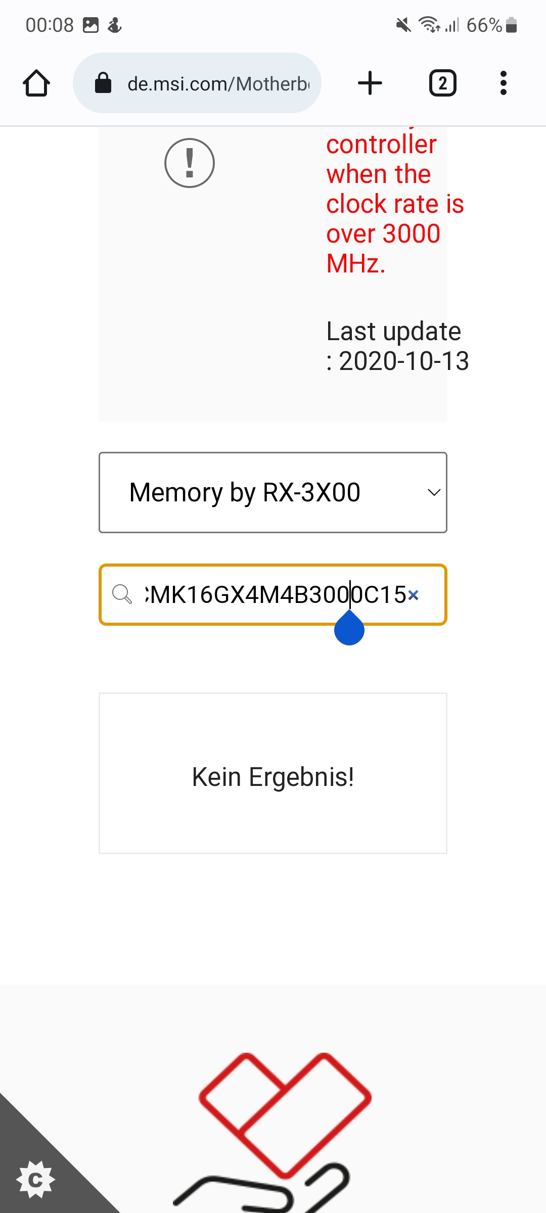

Ich hab grad mal bei MSI auf der Seite nachgesehen, unter der Kompatibilitätsliste für Arbeitsspeicher auf dem PC Mate. Der Corsair Speicher ist nicht dabei und wird nicht als unterstützt gelistet. 🤷‍♂️
Gebe ich meine G.skill Aegis ein , wird er sofort als Kompatibilität angezeigt.
Aber kann das dann wirklich so auswirkungen haben?
ja kann es ich habe gskill ripjaws v drin sind samsung chips vermutlich c aufgrund der timings von cl19
daraus wird cl20 20 20 40
xmp sagt 19 20 20 40
jedec sagt ddr4 1066 16 15 15 36
Das wird definitiv nicht stabil sein ich tippe auf maxed 16 16 16 40 wird laufen das aber ist je ram unterschiedlich

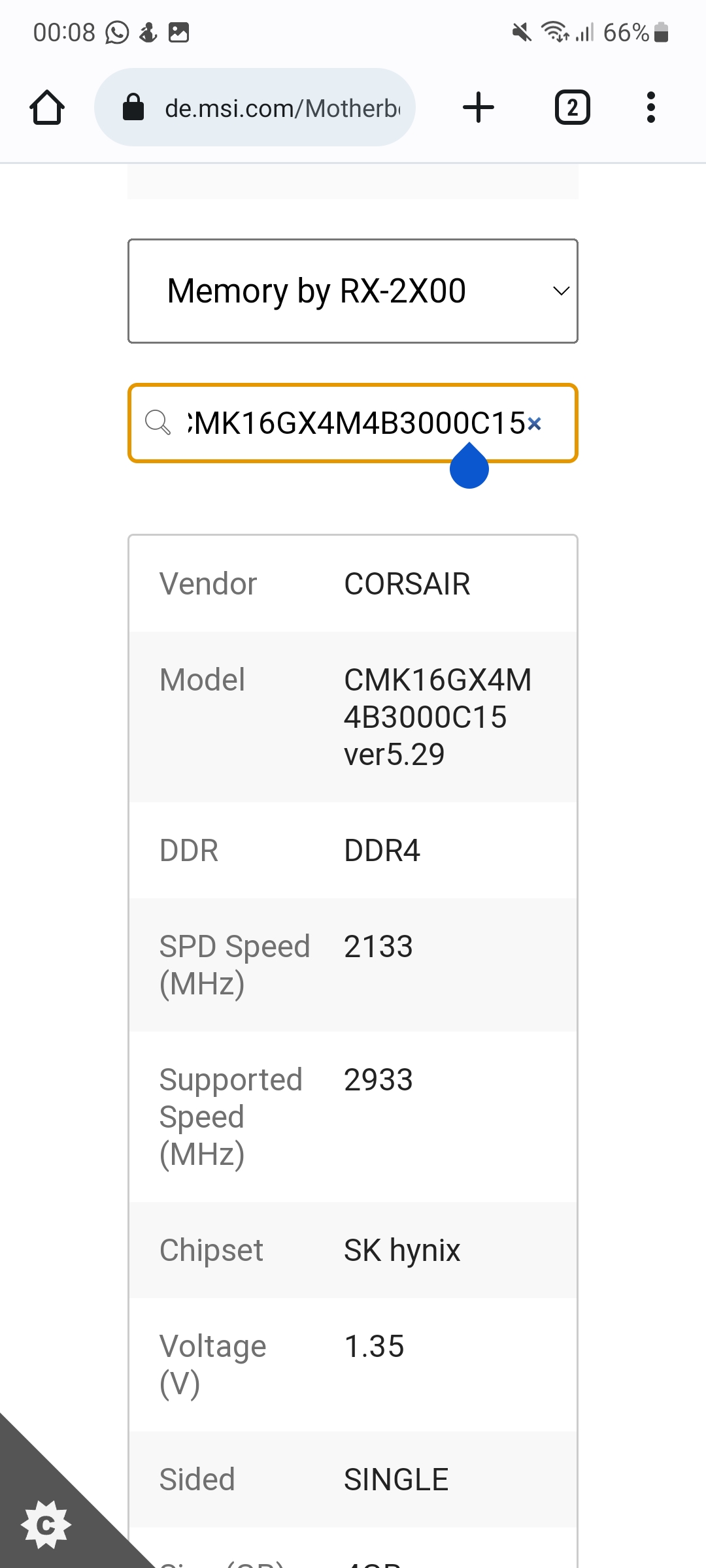

Habe grad mal geguckt man kann bei MSI zusätzlich auswählen für die Liste der supportet RAM, welche Prozessor Serie auf dem Board steckt. Verstehe ich das dann korrekt, würde auf dem Board eon Ryzen der 2000 Serie stecken, wäre der RAM kompatibel, da aber ein 3600 da steckt dann nicht?
Denke mal das Memory by RX-3X00 bzw 2X00 die Ryzen CPU Serie meint.
EDIT: Memory by RX-3x00: This list shows all the RAM MEMORY that is compatible with the Ryzen 3xxx processors.
Scheint wohl so 😅
Schau dir nur mal an wann die Kompatibilitätsliste das letzte Mal aktualisiert wurde.
Ein MB Hersteller kann nicht alle am Markt verfügbare Arbeitsspeicher testen, da würde er das MB erst sehr viel später auf den Markt bringen.
Bei vielen 4 GB RAM ist es auch so das die nur für max. 2 Slots ( also Dual Channel mit 2 Riegeln ) freigegen sind. 4 Riegel können funktionieren müssen aber nicht.
Ich verlasse mich nicht so auf diese Liste, ich habe eher immer Exoten RAM verbaut, teilweise gibt es den hier in Deutschland nicht. Sondern über Amazon aus Amerika.
