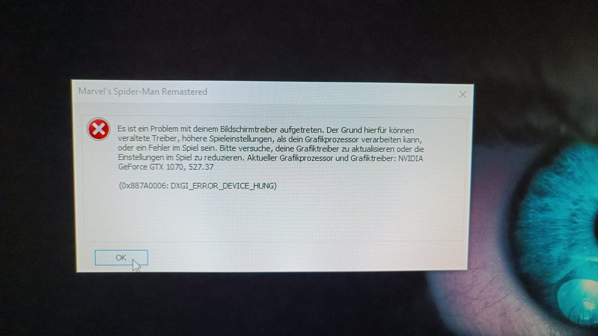

Wir haben bei einem Freund, von einem FX 8350 auf meine alten Teile einen Ryzen 5 3600 gewechselt. Problem ist nun aber das sobald man ein Spiel etc startet, der Nvidia Treiber abstürzt und dadurch auch das Spiel.
Windows Komplett neuinstalliert
Treiber gewechselt neuere und ältere Versionen.
BIOS Update auf aktuellste Version.

Als das System neu war, hatten wir als erstes 3D Mark installiert. Das quittiert direkt den Dienst mit der Meldung, es sei ein Fehler aufgetreten.

Lustigerweise läuft der auf Standard zur Zeit sprich 2400Mhz. Wenn wir XMP Profil aktivieren, dann fährt Windows nicht mehr hoch. Der Bildschirm ist dann schwarz mit einer Blinkzeile oben links. Genau das selbe passiert wenn wir den RAM per Hand auf 3000mhz stellen oder 2933. Der PC fährt nur in Windows hoch, wenn wir es auf Auto lassen, das sind 2400mhz.
@Lars_SHG : Nein ging einwandfrei durch, allgemein läuft Windows stabil. Nur wenn wir ein Spiel, oder 3D Mark starten, schmiert der Nvidia Treiber ab. Das lustige, wir haben hier nocj eine RX470, bei der schmiert dann der AMD Treiber ab.

Egal welches wir nutzen, haben etliche ausprobiert. Ob Spiderman, The Isle, minecraft, 3D Mark etc keines funktioniert
