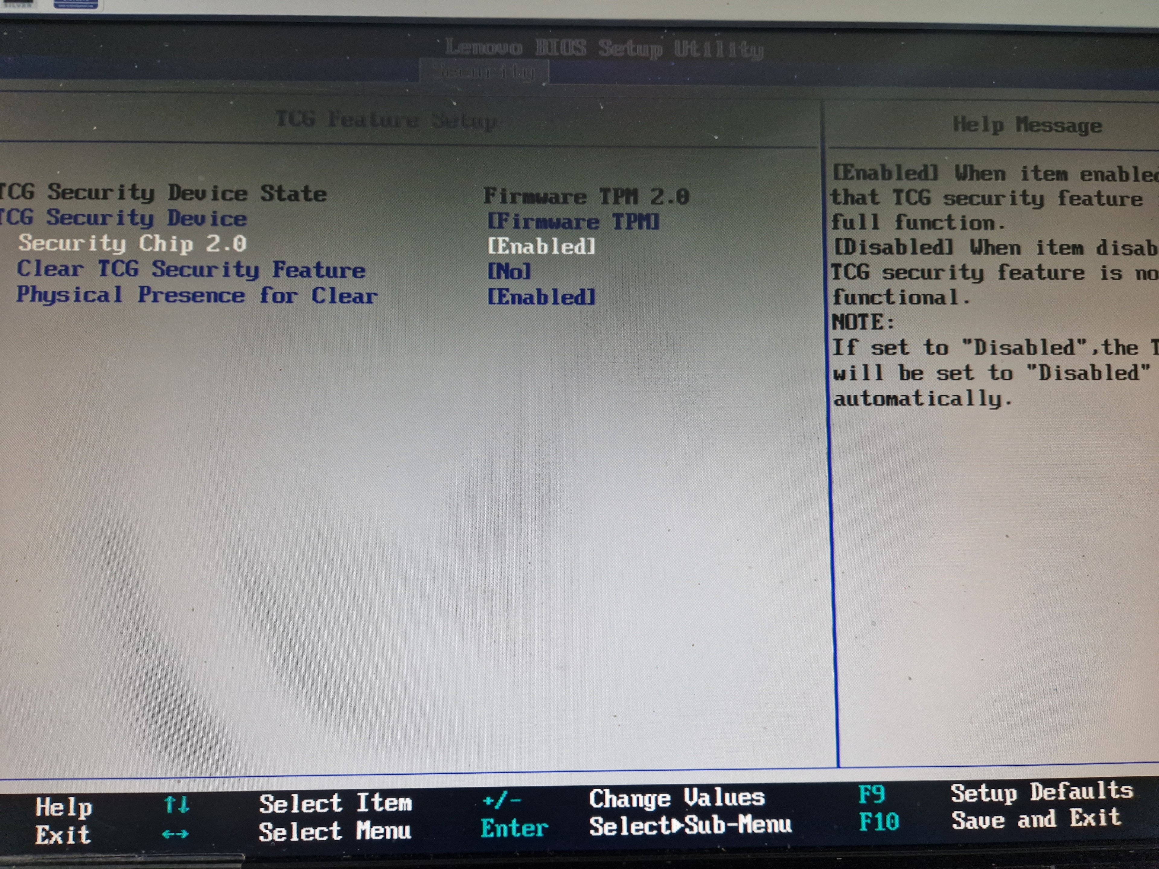

Tpm ist an (s. BILD)

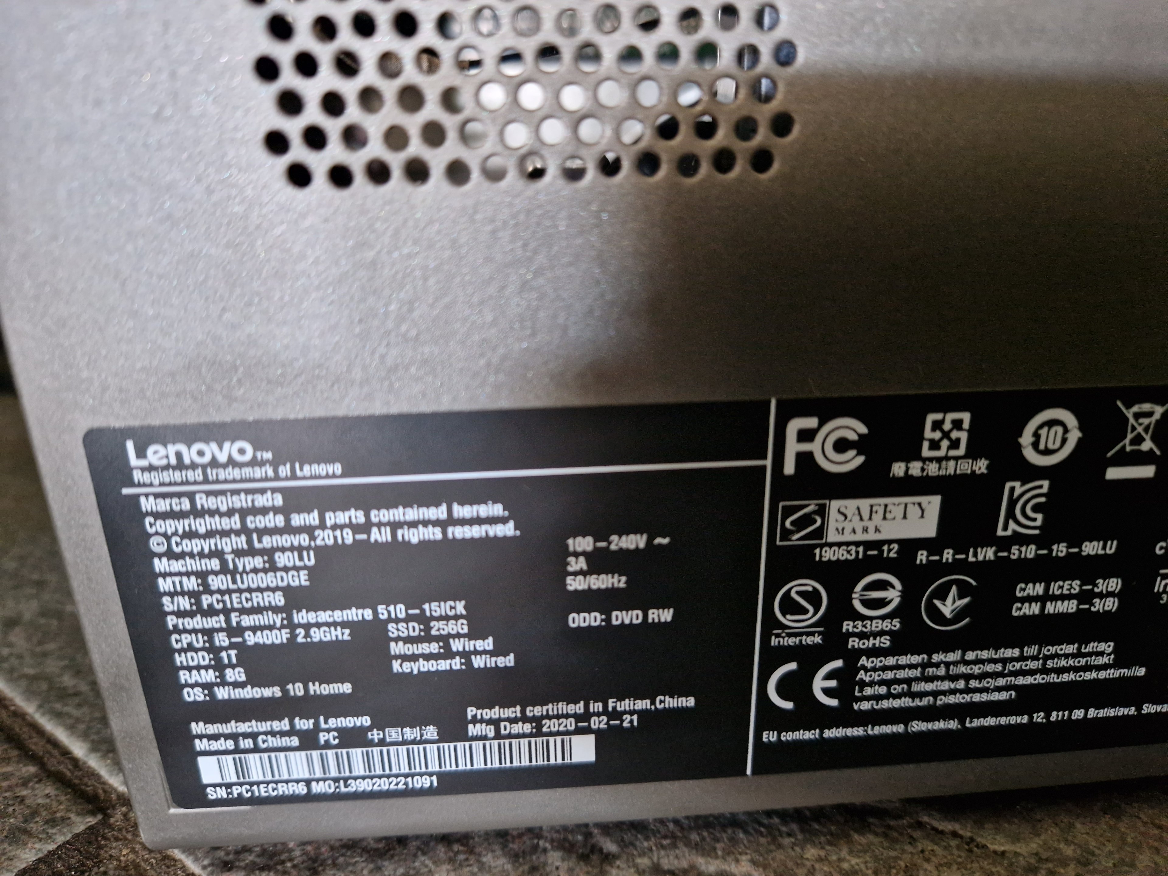

handelt sich um einen Lenovo Desktop PC (s. 2. Bild)

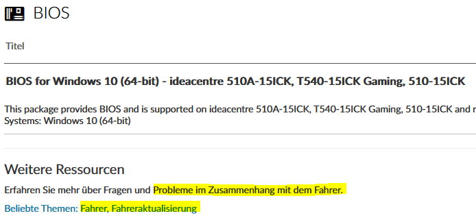

Warum nicht? Auf einem Live System (Linux) könnte man sie auch z B mit 7zip entpacken, und dann über‘s BIOS flashen. Evtl gibt‘s auch eine bootfähige ISO als Alternative, für CD oder USB-Stick.
Was ist außerdem mit dem abgesicherten Modus von Windows? Schon ausprobiert?

Also kommst du in's BIOS, Bootmenü etc. Jetzt müsstest du entweder ein Linux Live-System booten, und die EXE mit 7zip entpacken, die richtige Datei auf einen FAT32 USB-Stick kopieren, und dann im UEFI das Flash-Tool [*] aufrufen, oder einen bootfähigen Stick kreieren, ...

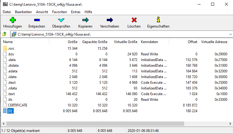

Mal reingesehen in die Datei, wenn dann muss es diese 8 MB große "0" sein. :confused_alt:
Dann heißt es noch wenn du "... Fragen und Probleme im Zusammenhang mit dem Fahrer." ("Driver" :D) hast -> Beliebte Themen: Treiber, Treiberaktualisierung und Beliebte Themen: BIOS, UEFI
Oder du verwendest eine Windows PE wie die auf Hirens Boot CD, damit hast du Windows und müsstest direkt die EXE starten können. Oder du installierst dir schnell ein neues Win auf ner freien Partition ...
[*] Habe jetzt nicht überprüft, ob's das gibt, aber einfach mal reinsehen ... würde mich wundern wenn nicht. :rolleyes:
Die Anleitung zum Flashen: https://download.lenovo.com/pccbbs/desktop/o4kjy16usa.html
