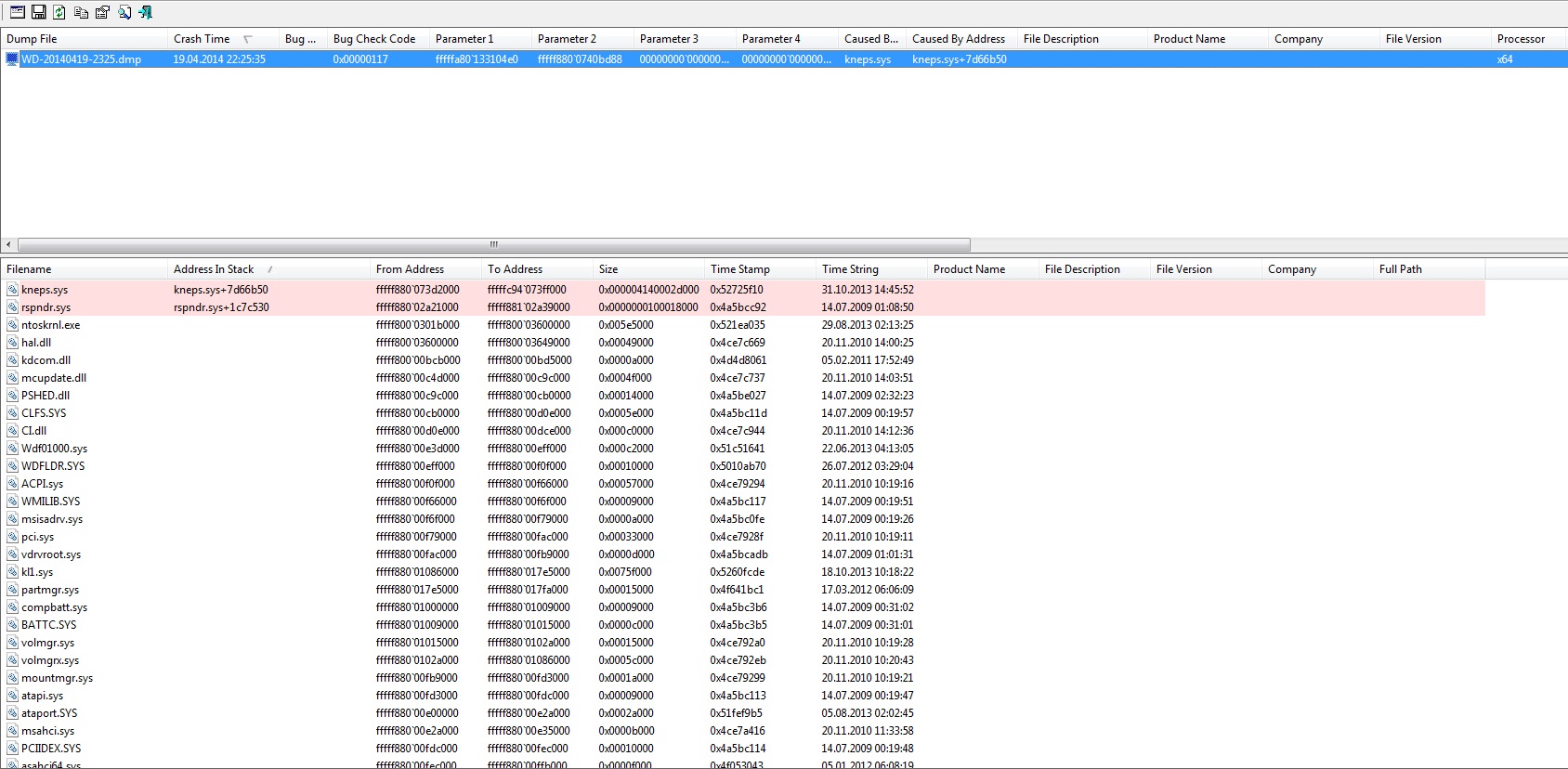

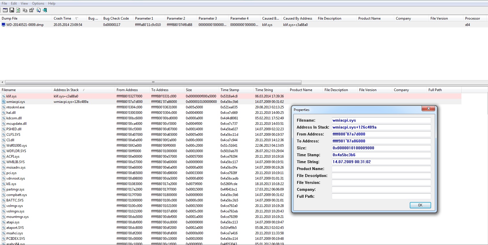

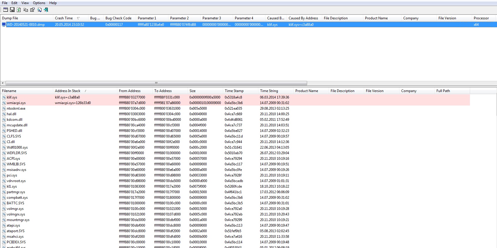

Windows Fehlersuche gab mir 4 Dumps raus mit den Fehler Grafikkarte.

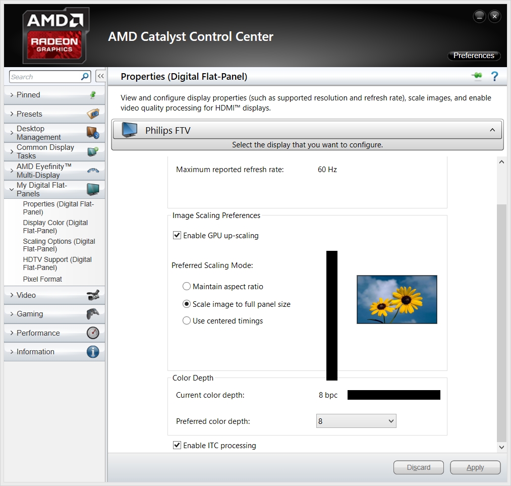

Color depth auf 8 stellen, solche symptome hat man wenn man auf 12 stellt.

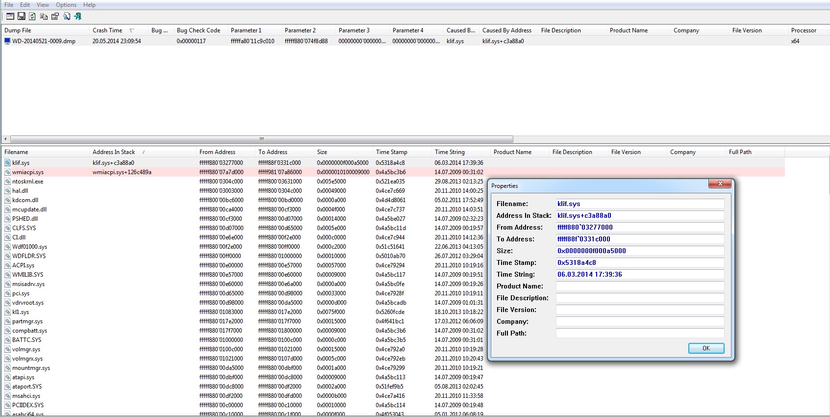

klif.sys und kneps.sys sind dateien die zu Kaspersky gehören - vllt einfach ma deaktivieren(deinstallieren
Klingt ganz nach, kaputt repariert und System zerschossen. Ich würde Daten sichern, formatieren und neu aufsetzen. Wenn der Fehler danach immer noch auftritt (was ich nicht glaube), dann ist Graka defekt.
Der erste Dump ist: ein Antivirus Crash und ACPI crash.
War der Fernseher denn während aller Neustarts auch schon angeschlossen? Ich hatte auch schon mal jedes mal "kein Signal" zu stehen. Aus irgendeinem Grund war mein Fernseher als Hauptmonitor eingestellt(versteh immer noch nicht warum der Monitor nicht ging). Hab dann den Fernseher abgeschlossen und dann keine Probleme mehr gehabt.
Die Crash dumps sind Kaspersky zu zuordnen

CCC.jpg Kein Color depth zufinden.

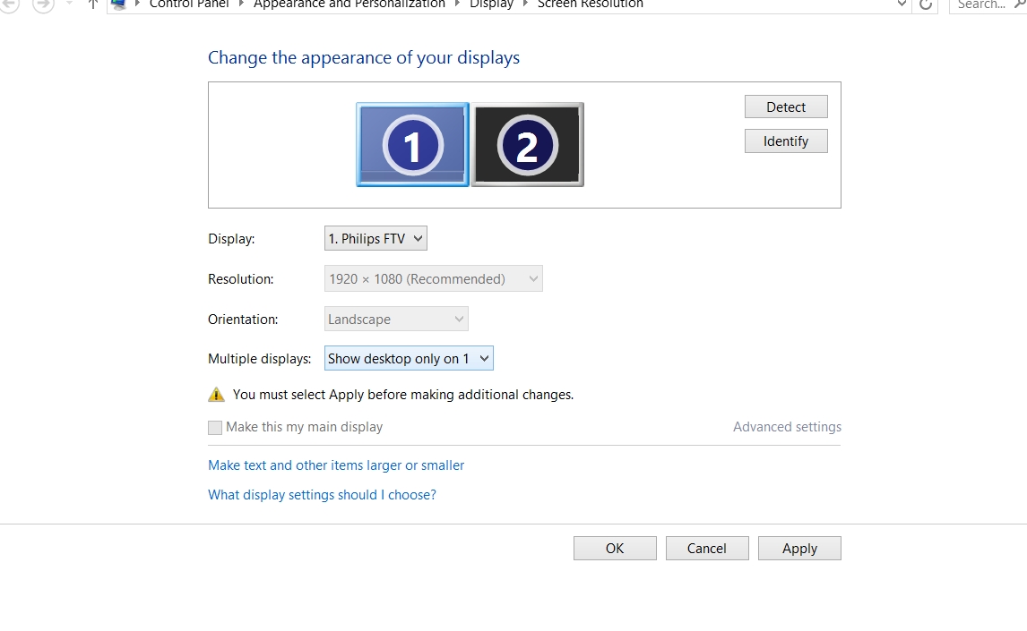

Nur an beiden DVI anschlüssen gab es kein Singnal.
Musst du explizit in den Bildschirmeigenschaften aktivieren.

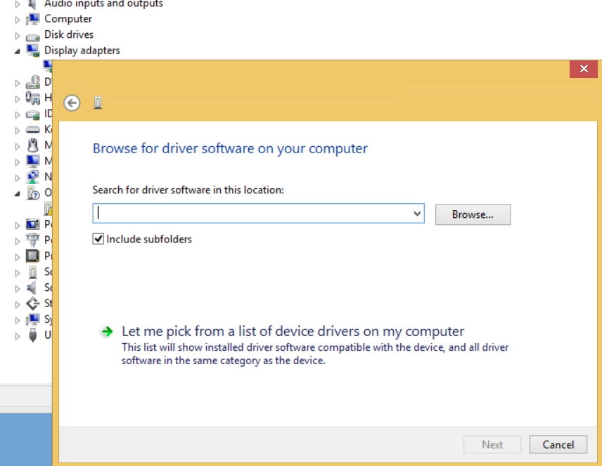

Treiber entpacken und manuell installieren:
Der Monitor wird ja nicht mehr Erkannt. Wenn der Fernseher ab ist und nur der DVI Monitor dran ist stellt er auf 300 * 300 Auflösung um und sagt kein Monitor vorhanden. Der Monitor bleibt dann auch die ganze Zeit auf Standby.

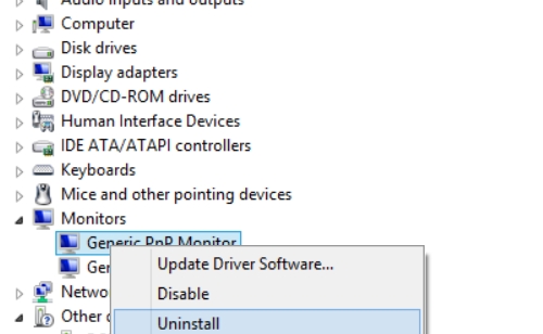

Da ist das Problem.
Die Auflösung manuell auf 720P fixieren/einstellen bevor der Fernseher ab gestöpselt wird.
Kein Wunder, der Monitor unterstüzt diese Auflösung nicht deswegen kann er kein Bild anzeigen
Wieso das auftritt, das weiß ich nicht.

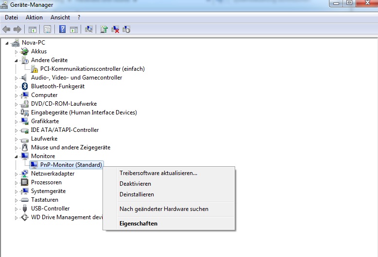

Es hat geklappt. Hab (nach deinen Anweisungen ) den Monitor im Geräte Manager deinstalliert neugestartet und er geht. Zum testen hab ich dann nochmal neugestartet.
Aber jetzt noch mal zum Fehler. Wie hätte man das ohne Team Viewer rausfinden können das der Monitor auf 300 * 300 eingestellt wurde. Und wie zum Teufel konnte das während des Betriebes passieren?
