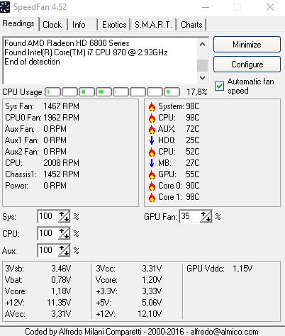

Welche Temperatur geht denn überhaupt auf 98 Grad?
Gibt ja viele im PC.
Reaktionen: ReignInBlo0d
Core0
Core 1
System
CPU
AUX
GPU -55G
MB - 26G
HD0 - 32G
Sieht hier aus wie´n Fass ohne Boden ...
Könntest Du bitte mal Screenshots von den Temps posten ?
Der pc wurde grade gestartet, ist jedoch nicht Heiß.
