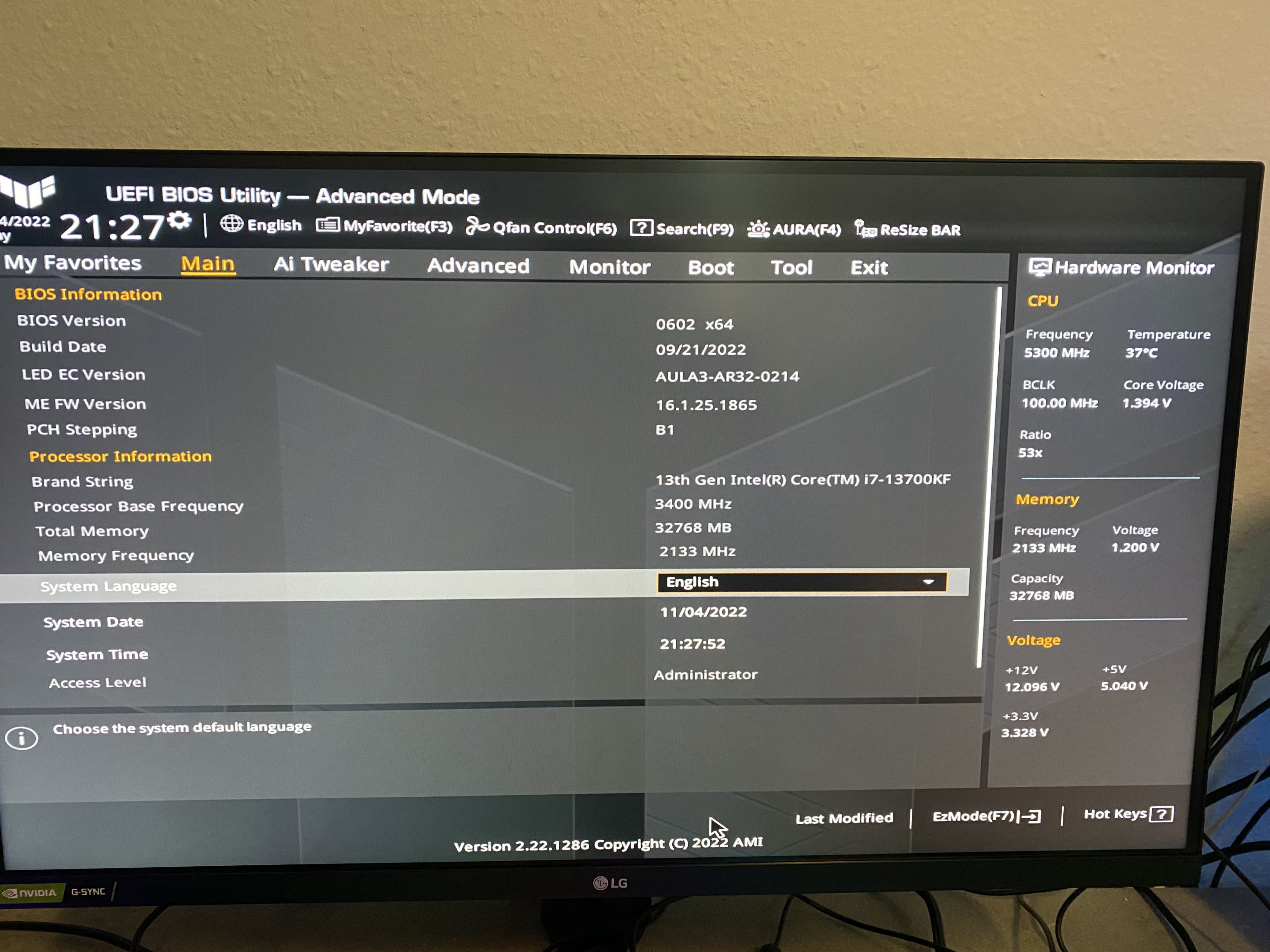

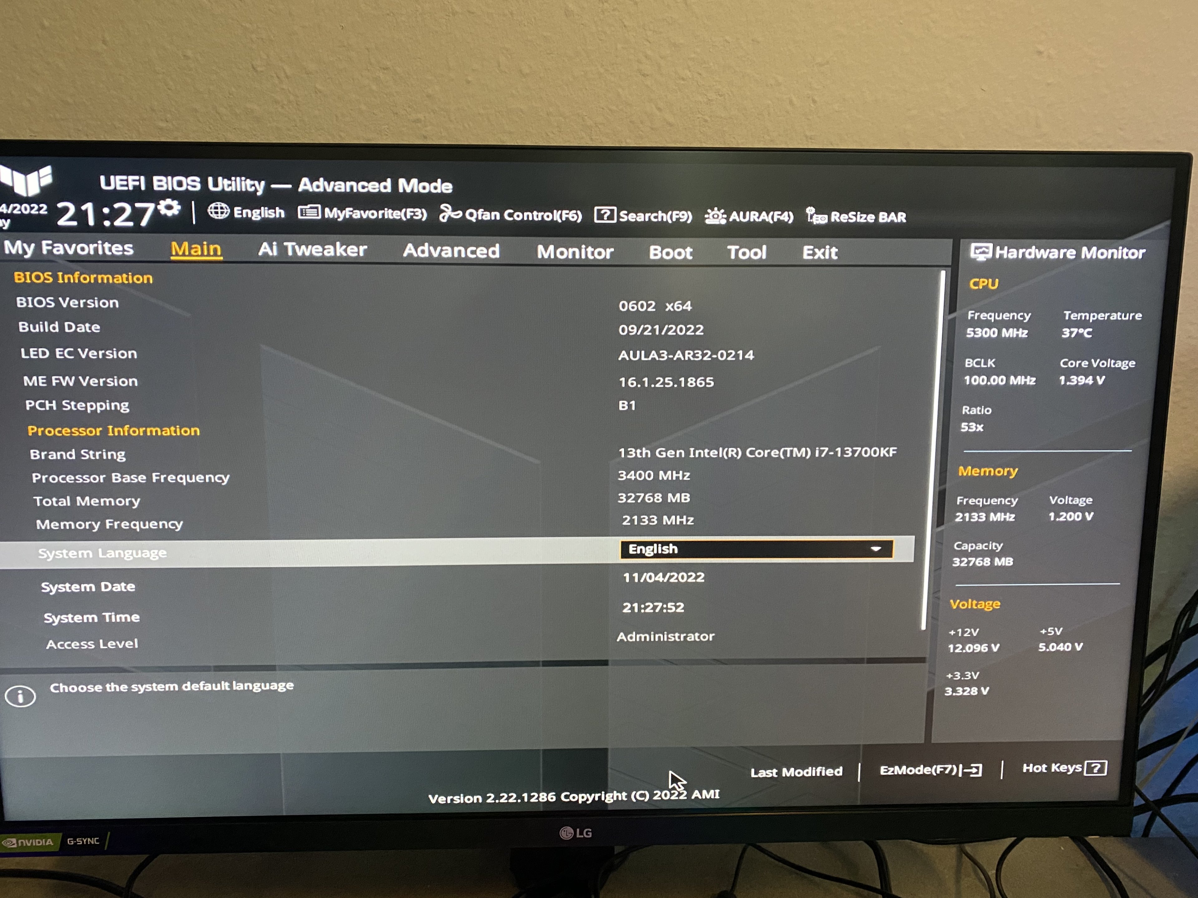

Ich habe mir einen Rechner neu zusammengebaut und wollte nun das XMP Profil 1 laden um meine 3600mhz zu bekommen die auch möglich wĂ€ren. Doch jedesmal wenn ich das Profil lade und Speicher rebootet mein PC neu und Ich erhalte einen Blackscreen und er geht in den Energiesparmodus. Nur durch ein Hardreset des Systems komme ich danach wieder ins bios und dort zeigt er trotzdem nur die 2133mhz an und der Computer freez nach einigen Sekunden (Maus und Tastatur reagieren nicht mehr sowie die der CPU termperatur Graf steht also wirklich tot ) mir bleibt dann nix anderes ĂŒber als Neuzustarten und in den wenigen Sekunden bis zum freez wieder XMP zu deaktivieren. Danach lĂ€uft alles wieder problemlos. Was könnte das sein oder ich machen. Habe die beiden First slots benutzt und aktuelles Bios geupdatet .

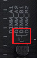

Die sitzen im Slot A2 und B2, welche aber als 1st deklariert sind also sollte es da nicht dranne liegen đŸ€·â€â™‚ïž
@Nickel @Drewkev:
ich wĂŒrde mal vermuten dass damit die markierung auf dem MB gemeint war:
@RGBjunky: welcher RAM genau ist das? SKU? laufen die einzelnen riegel in A2 mit ihrem XMP?

Habe mich jetzt schrittweise hochgetastet und bis 3500mhz lÀuft es noch und ab 3600mhz ist freez. Bedeutet das, dass die Riegel ihre Leistung nicht erreichen und somit sozusagen in die Garantie fallen oder könnte es noch was anderes sein ?
Hatte mit dem gleichen RAM die gleichen Probleme wie Du inkl.. freeze. manuell konnte ich nur bis Max 3200MHz gehen, war mir dann zu blöd, hab mir Crucial Ballistik besorgt, das war dann easy going mit dem XMP Profil.
denke Du musst Dich langsam an die 3600 manuell rantasten, inkl Spannung, subtimings etc..
  • GefĂ€llt mir
Reaktionen: RGBjunky
Eher wird deine CPU die 3600MHz nicht mitmachen, auch wenn das eigentlich unwahrscheinlich ist. Oder der RAM hÀlt nicht das was er verspricht, soll auch öfter vorkommen.
Vielleicht hilft es die DRAM Voltage auf 1.4V zu erhöhen.

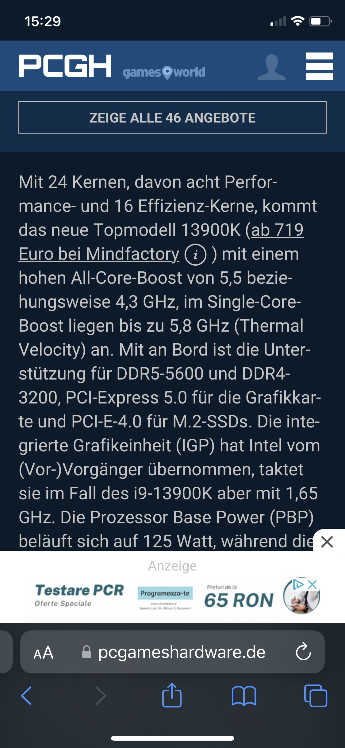

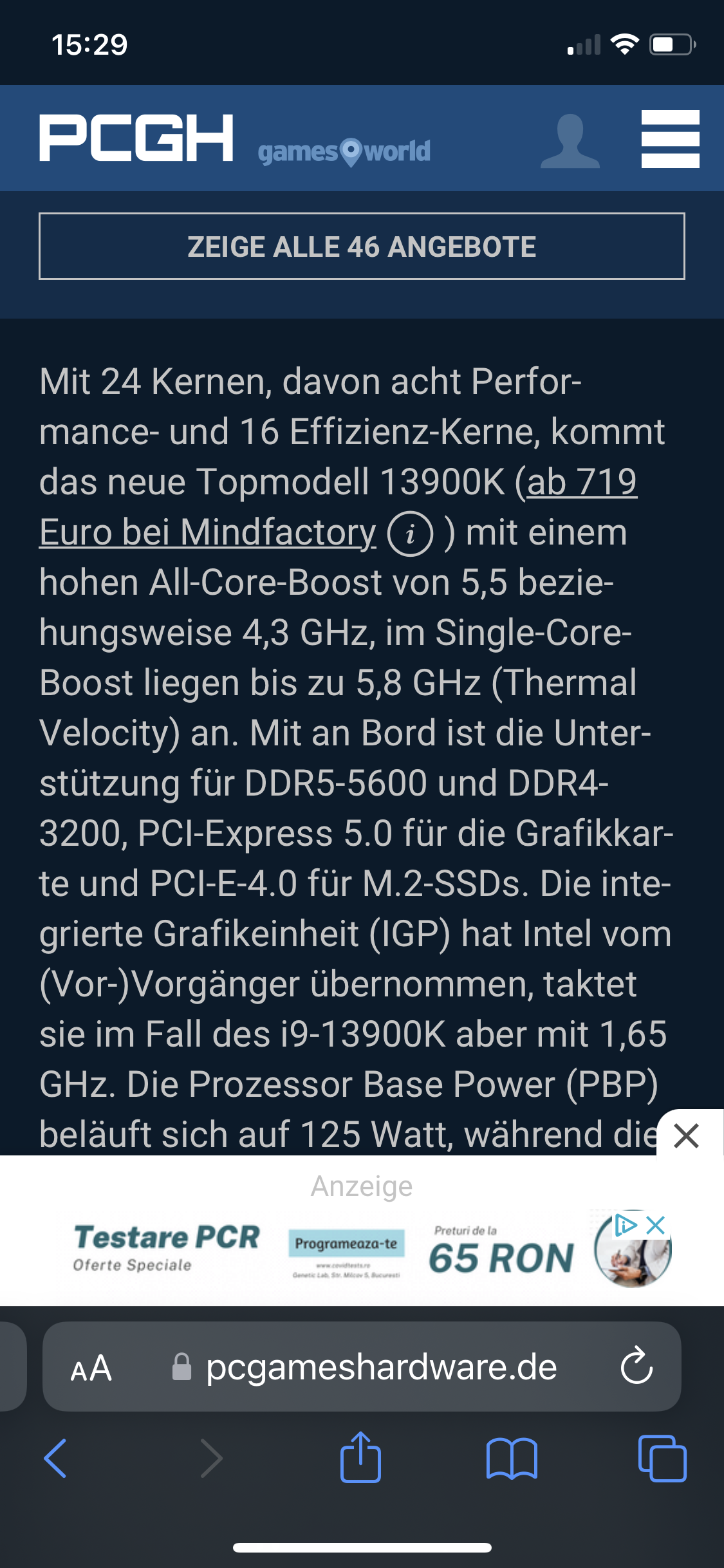

Mit der Voltage hat auch nicht geklappt und mein CPU sollte das easy packen der UnterstĂŒtzt bis ĂŒber 5133mhz ddr4 .
Denke die RAM sind einfach nur zu mies :/
Nein tut er nicht, ich weiß auch nicht wie du auf 5133 kommst.
Wenn dann 5600, das bezieht sich aber auf DDR5. Bei DDR4 sind es 3200.

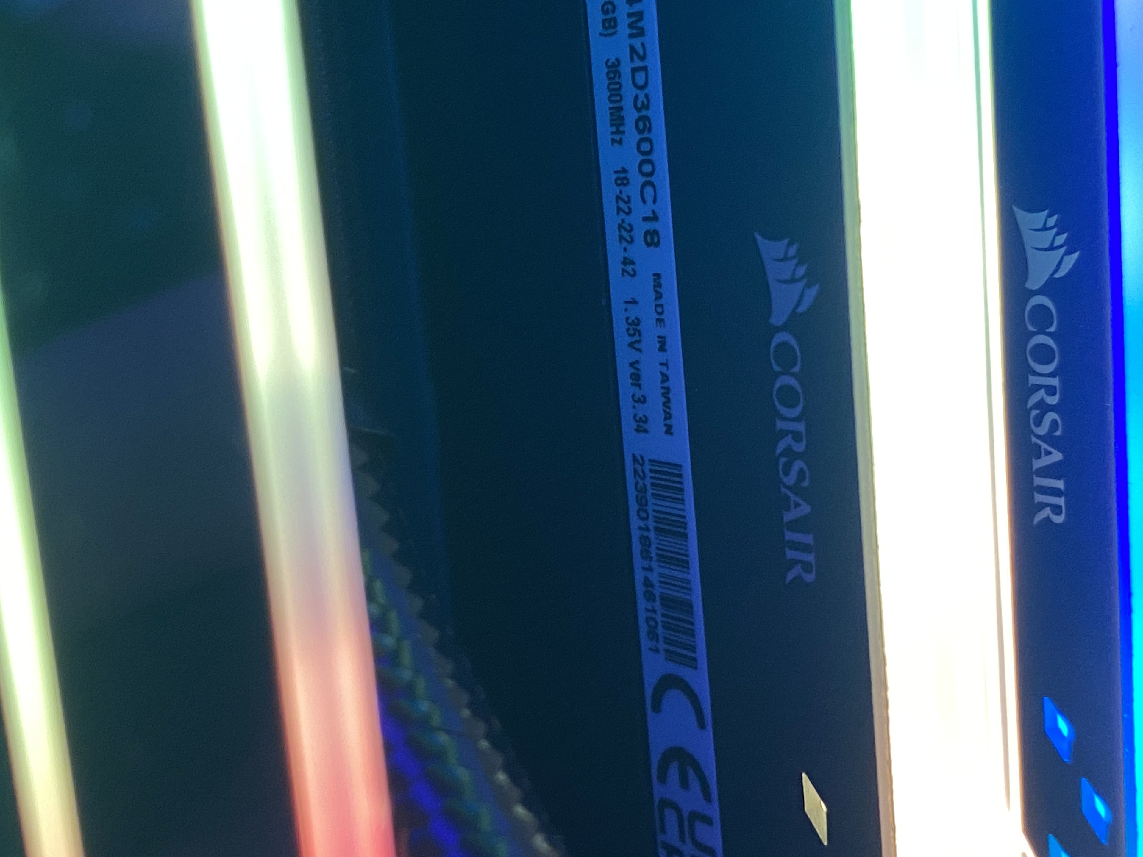

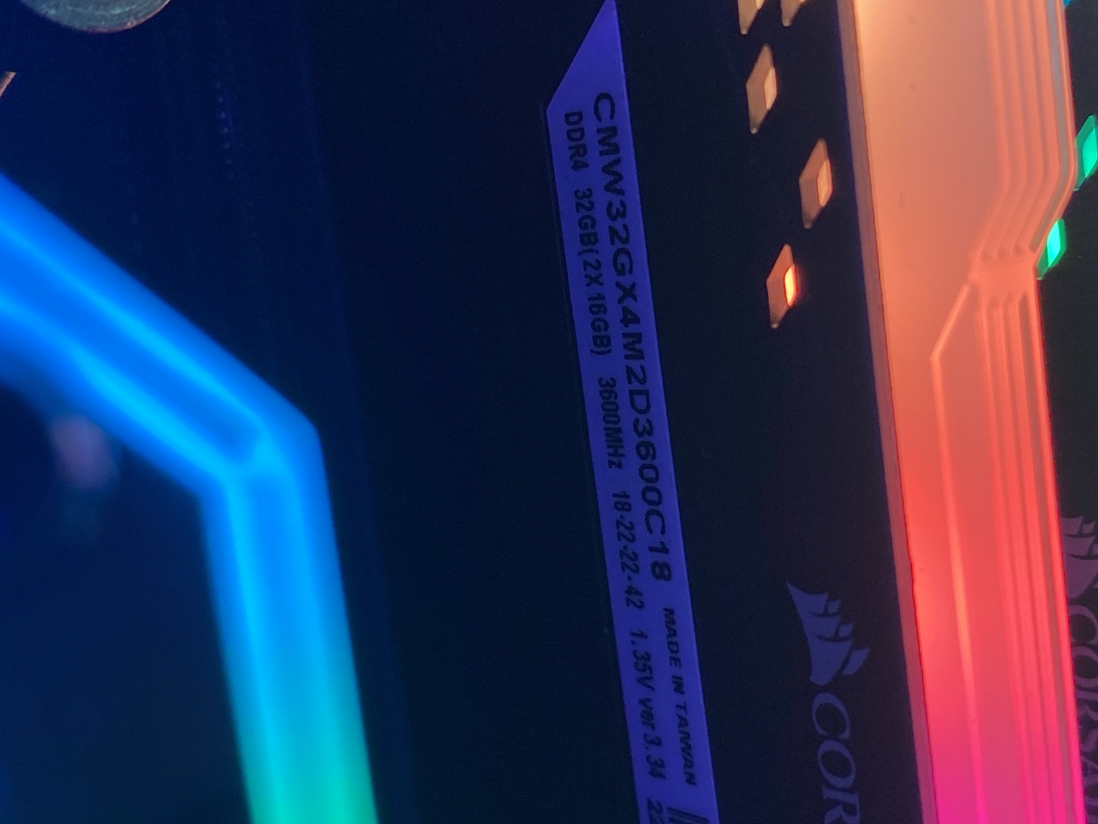

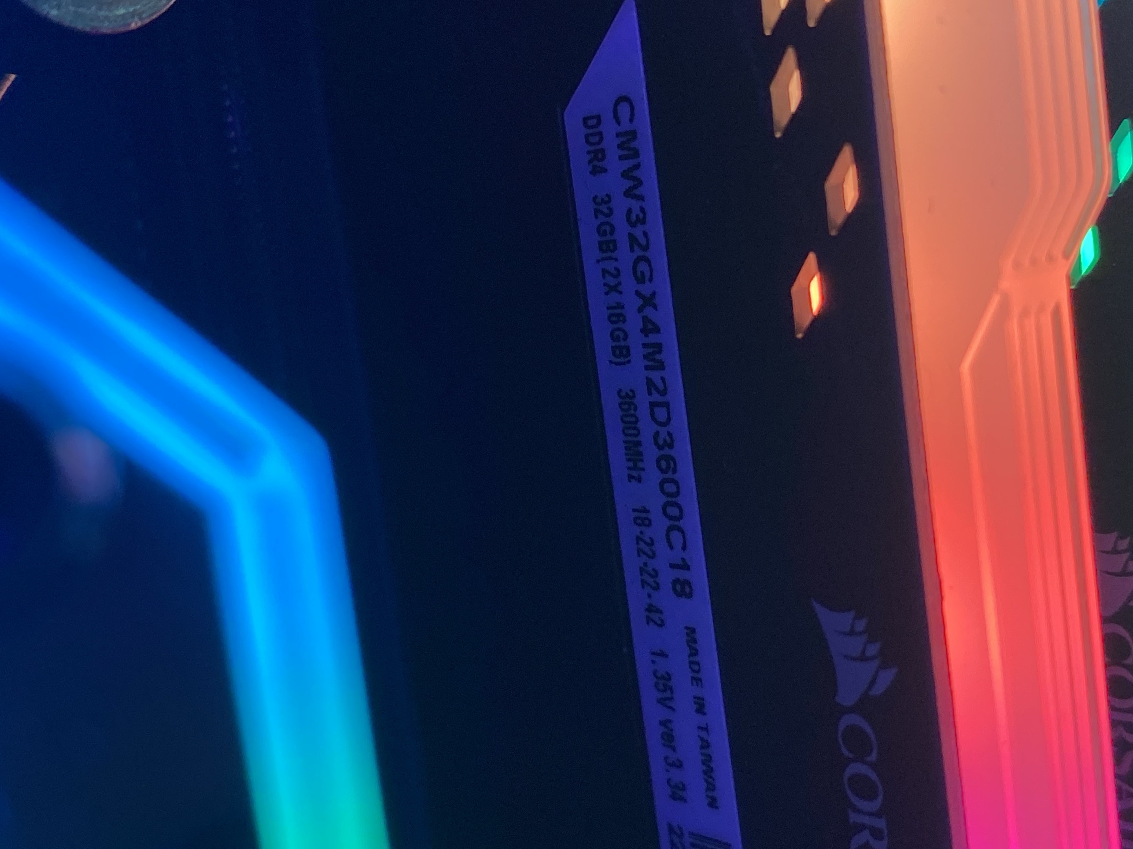

Mach einfach ein Foto vom Aufkleber auf den RAMs
Hier :
ErgÀnzung ()
Sorry hab ich auch gesehen dann sind wohl nur 3200 drinnen stabil đŸ€·â€â™‚ïž
Jein, die 3200 sind nicht das technische Limit sondern das, was dir von Intel garantiert bzw. versprochen wird.
Alles darĂŒber kann funktionieren muss aber nicht, wobei 3600 in den meisten FĂ€llen eh lĂ€uft. Wird wohl am RAM liegen, warum auch immer.
