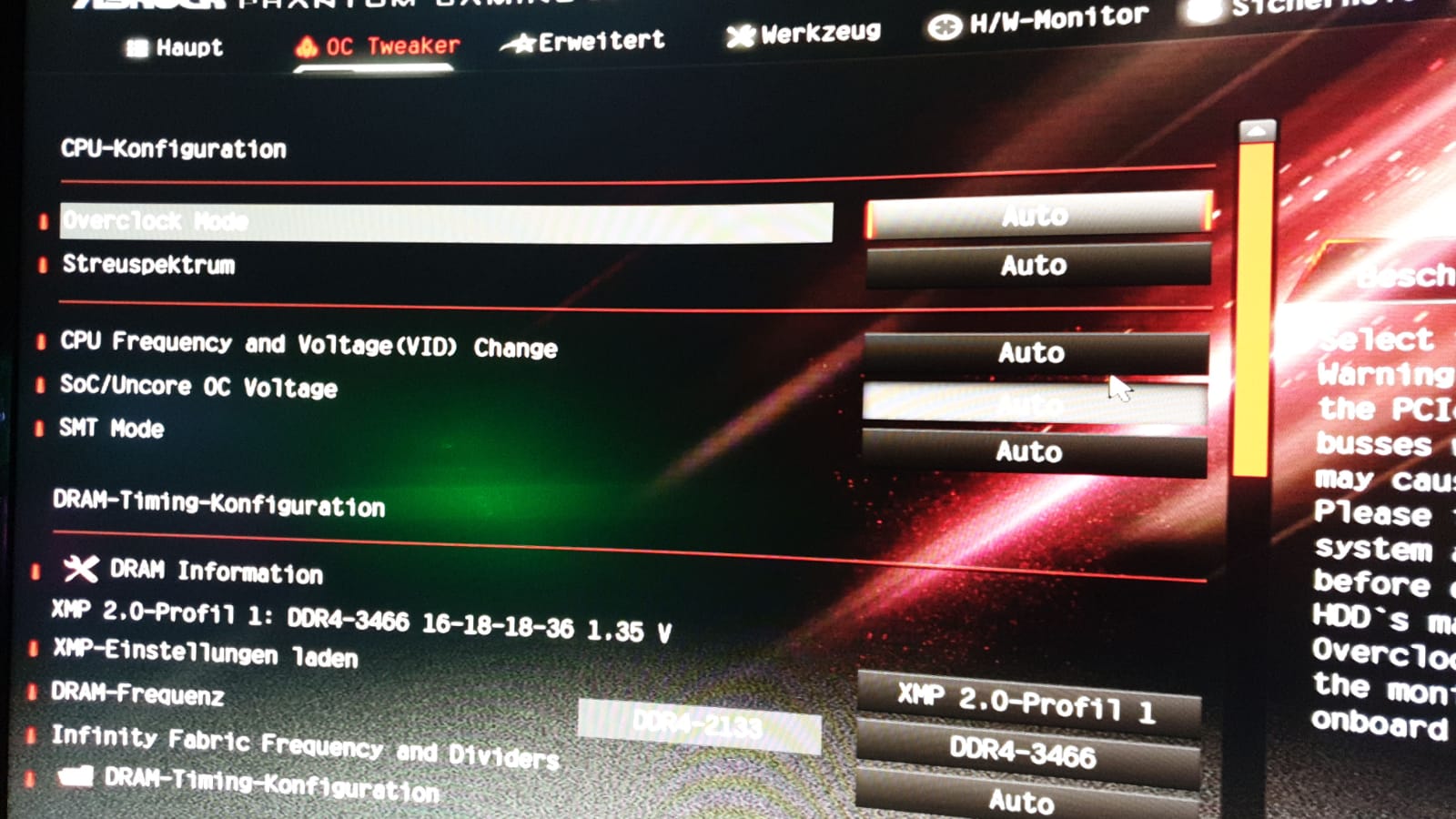

Ich habe Probleme im BIOS meine RamSpeicher von 2133 MHz auf die 3466 Mhz umzustellen.
(Laut der Bestellung und Verpackung habe ich 3466MHz).
Das XMP Profil ist geladen.
Aber beim Neu Start, ladet er immer wieder die 2133Mhz (Unter Main),
obwohl das XMP Profil Unter [OC Tweaker] geladen ist.
Unter [OC Tweaker]
DRAM Information
XMP-Einstellung laden [XMP 2.0-Profil 1]
DRAM-Frewuenz [DDR4-2133] [DDR4-3466]
Wenn er auf 2133 Startet BIOS langsamer als Normal.
Er braucht ca. gute 30-40 sec. bis das menu kommt, damit ich [F2 or DEL] drücken kann um ins BIOD zu kommen.
Kann mir einer sagen was ich falsch gemacht habe bzw. wo das Problem liegen könnte?

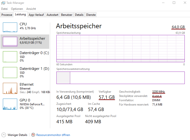

hi,
der 4. Modul vom RAM Speicher wir unter Windows bei CPU-Z sowie bei Speccy nicht angezeigt, da werden nur drei stück angezeigt, es sind aber 4 verbaut. Es werden die gesamt 4x16GB=64GB angezeigt aber auf 3. Module... komisch...
Trotzdem läuft er stabil.
Woran kann das den liegen?
Gruß
Nachschauen ob alle Module richtig eingerastet sind. Im Taskmanager nachschauen, wieviel Ram da ist. :)

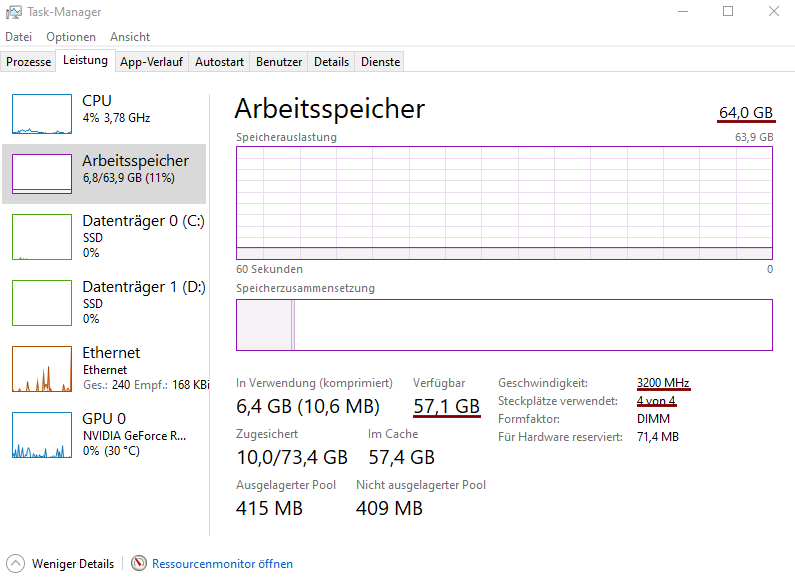

Guten Abend,
habe nachgeschaut unter Windows...
Siehe im Angang...
Da werden alle 4 Module angezeigt.
Und im BIOS auch. Alle 4x16 GB = 64GB.
Unterstützt das Programm (CPU-Z) die Arbeitsspeicher nicht richtig?
Gruß
Dann war das nur ein Auslesefehler. Passt alles. :daumen:
