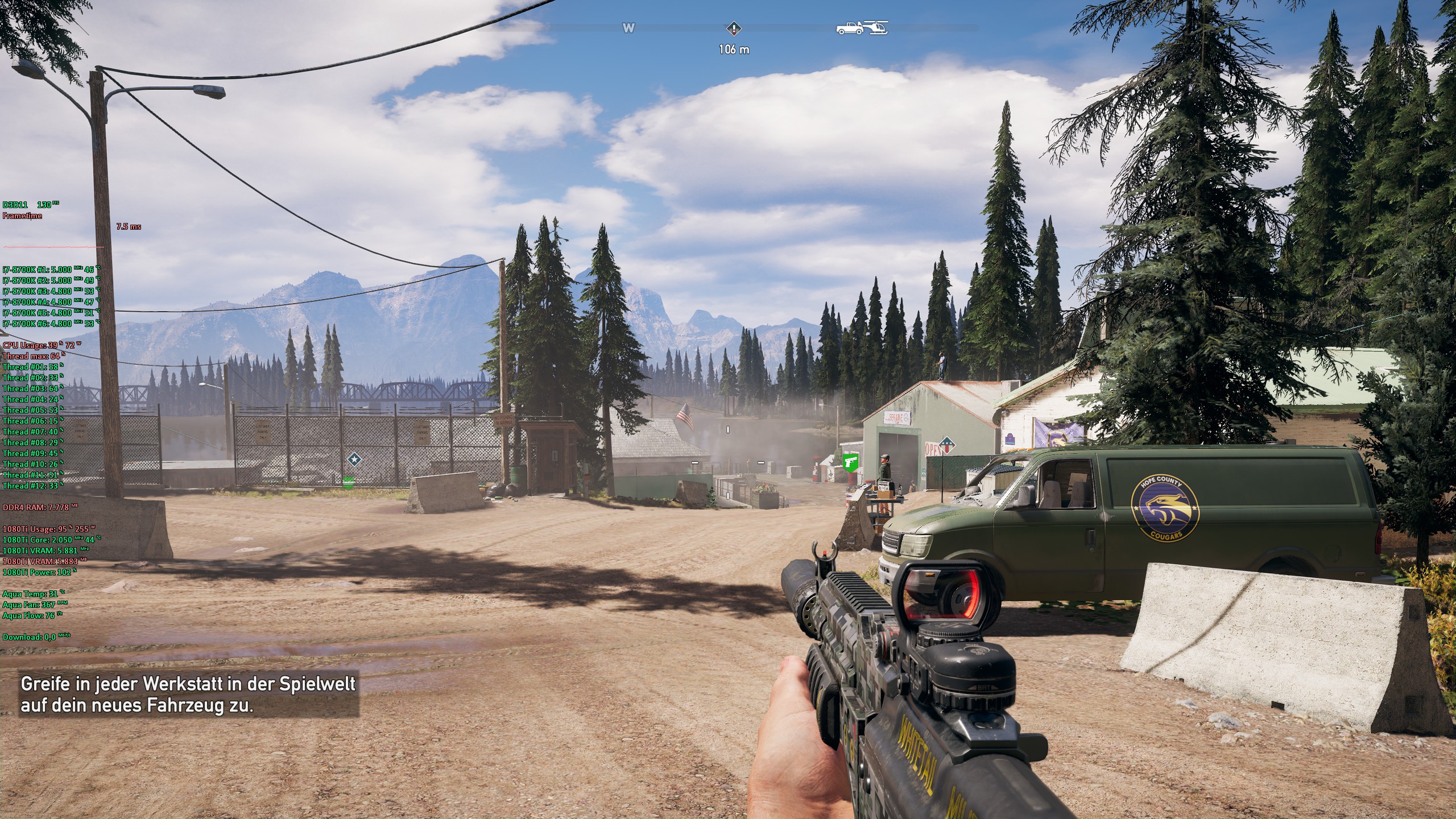

Bist du dir sicher, dass es ruckelt oder hast du einfach nur Tearing?
Evtl. kannst dir mit dem Afterburner mal die Frametimes anzeigen lassen... die Linie sollte wenn möglich schnurgerade sein:
